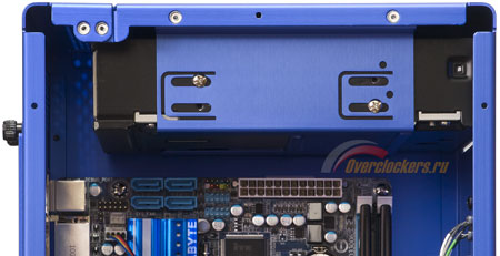

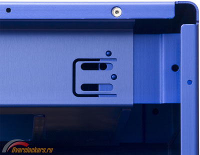

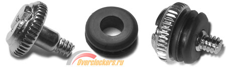

Но накопители в корпус еще нужно установить. Начнем с винчестера. Для его крепления в корпусе используются специальные винтики, которые прежде следует совместить с комплектными же резиновыми прокладками.

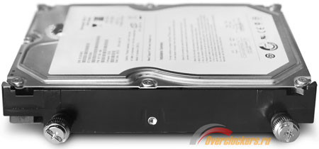

Вкручиваем их в монтажные отверстия жесткого диска (сначала только четыре – по углам):
И просто задвигаем винчестер в отсек.
При этом он фиксируется там достаточно плотно, но все же при некоторых условиях может вывалиться. Например, при переезде, или, если вы (внезапно!) захотите перевернуть корпус вверх тормашками и хорошенько потрясти :). Во избежание этого «для верности» жесткий диск можно прикрутить еще одним винтом – слева в центре. В задней панели снизу даже присутствует специальное отверстие для отвертки.

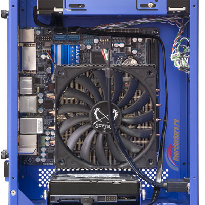

Но кулер Scythe Big Shuriken на «материнке» Gigabyte GA-H55N-USB3 перекрывает единственный PCI-E слот, поэтому добавить на стенд мощную дискретную видеокарту не получилось. Впрочем, такую пришлось бы еще поискать: не более 20 см длиной и с однослотовой системой охлаждения. Нет уж, лучше довольствоваться встроенной видеоподсистемой процессора Intel Core i3 530.
Другая проблема, связанная с данной материнской платой, выявилась на стадии подключения всех проводов. А точнее, виноват тут, пожалуй, сам корпус. Это его кабель от фронтальных USB-портов не дотягивается до расположенного в верхнем левом углу материнской платы разъема для его подключения. Не самое удачное размещение, но для форм-фактора Mini-ITX в целом адекватное.

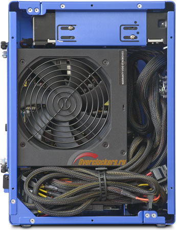

Что касается подключения остальных кабелей, то тут главное – разобраться с блоком питания. Его в тестируемом корпусе предлагается крепить с помощью отдельной рамки, располагающейся снаружи на задней панели. Прикрутив блок питания к ней, можно сзади заводить всю конструкцию в корпус. Бесспорным плюсом такого решения является то, что процесс (де-)монтажа БП никак не побеспокоит уже установленные компоненты.
Только вот при этом может быть неудобно подключать кабели. Лучше положить блок питания сбоку и спокойно все соединить. И только затем, придерживая его изнутри, прикрутить к уже зафиксированной в корпусе рамке. Кстати, собственно нужность здесь отдельной рамки крепления блока питания не обсуждается. Она, как минимум, увеличивает жесткость конструкции в месте его контакта с шасси. Качественные БП обычно довольно тяжелые, полуторамиллиметровая алюминиевая задняя панель Lian Li PC-Q07 под их весом запросто могла бы погнуться. В текущем же варианте блок питания держится надежно, не вызывая никакой деформации корпуса.
Для комфортного размещения в корпусе БП должен быть не более 150 миллиметров глубиной.
Но возвращаемся к провода́м. Несмотря на все старания, «спокойно все соединить» не получается. Так, например, процессорный кулер Scythe Big Shuriken заметно меньше Thermalright AXP-140, использовавшегося в тесте Lian Li PC-Q08, но все равно скрывает под собой неудачно расположенный на стендовой плате Gigabyte GA-H55N-USB3 разъем процессорного питания (ATX12V).
Да и уложить многочисленные кабели блока питания так, чтобы они не перекрывали главные «воздушные артерии» в корпусе, еще нужно постараться. К счастью, для этого в отсутствие карты расширения достаточно места снизу непосредственно под ним.
В результате получившаяся у меня система выглядела следующим образом:
Кажется, что кроме блока питания в корпусе больше ничего и нет :).
