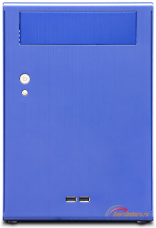

Так, на фронтальной панели хватило места для полноценного пятидюймового отсека. А ведь некоторые даже более просторные Mini-ITX корпуса (например, SilverStone Sugo SG07) предпочитают ограничиваться слотом для тонкого «ноутбучного» при́вода.
Неприятность здесь состоит в том, что заглушка 5.25”-отсека в Lian Li PC-Q07 отличается по цвету от остальной панели.

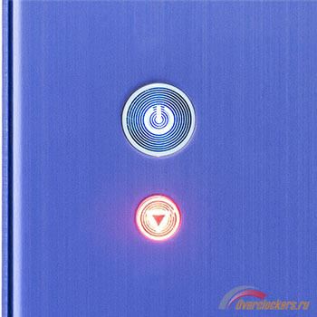

Зато дизайн остальных элементов лицевой панели не выбивается из общего ряда. По ней же раскиданы и все элементы управления корпуса. Слева сгруппированы кнопки включения и сброса, совмещенные здесь с индикаторами питания и активности жестких дисков (соответственно). Их синий и красный светодиоды не слишком яркие и выглядят как минимум интересно. Правда, какое отношение HDD LED имеет к Reset, мне, видимо, так никогда и не понять.
Неясно и что помешало разработчикам вывести на панель быстрого доступа еще хотя бы аудио-разъемы (про eSATA и Firewire я уже молчу). Расположившаяся снизу одинокая пара USB портов даже не соответствует третьей версии этого «универсально-последовательного стандарта». Кроме того, расположены они достаточно близко, какой-нибудь крупный флэш-накопитель или USB-модем может запросто перекрыть соседний разъем.

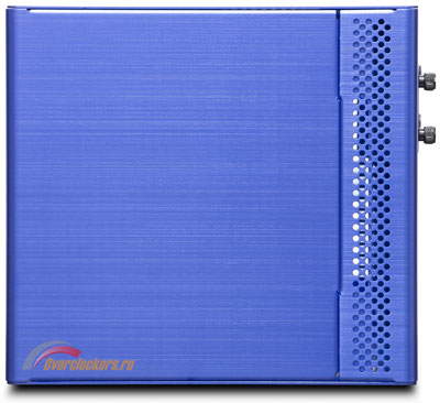

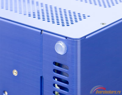

На верхней панели корпуса привлекает внимание лишь не очень аккуратный «шов», соединяющий две половинки шасси (такой же есть и снизу).
В задней части крышки разместилась вентиляционная перфорация.

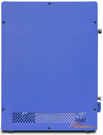

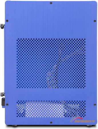

Аналогичные же, только заметно более крупные, украшают и боковые панели тестируемого корпуса. На левой (если смотреть спереди) их даже две. Кажущаяся огромной верхняя решетка предназначена всего лишь для блока питания, просто в маленьком Lian Li PC-Q07 типичный БП стандарта ATX занимает половину корпуса по высоте.
Обе стенки прикручиваются к шасси прямо сбоку, шестью винтами каждая. Их черные головки заметно выбиваются из общего стиля корпуса. Как и в случае с красными Lian Li, я бы предпочел видеть здесь серебристые винты.

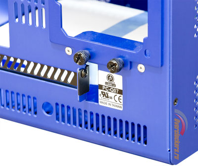

Еще четырьмя черными, только уже с крупными «накатанными» головками, прикручивается к задней панели Lian Li PC-Q07 стандартная для последних корпусов этого производителя рамка для монтажа блока питания.
А у единственного слота расширения черный не только винтик, но и сама заглушка. Она здесь также перфорирована.
Материнские платы формата Mini-ITX действительно обладают лишь одним слотом расширения. Но некоторые корпуса́ для них все равно могут похвастать наличием второго – это позволяет добавить необходимые порты с помощью планки или использовать видеокарту с двухслотовой системой охлаждения. И в Lian Li PC-Q07 есть место для второго слота. Но выводить его разработчики почему-то не стали, ограничившись очередной перфорацией:
Возможно, это такой не слишком удачный намек на то, что в данном корпусе лучше ограничиться скромным набором «холодных» компонентов. Ведь его система охлаждения обходится вообще без вентиляторов. При этом, надо сказать, для пассивного режима отвода тепла (только за счет естественной конвекции) многочисленные вентиляционные отверстия в корпусе расположены не слишком удачно: сверху и снизу их практически нет.
Достаточно дырявые лишь левая да задняя панели. Последняя, за исключением занимающих ее добрую половину вырезов под I/O-панель материнской платы и заднюю стенку блока питания, перфорирована практически полностью.
Поэтому вряд ли кого-то смутит не слишком аккуратная дыра справа от заглушки слота расширения. Она здесь нужна – позволяет (де-)монтировать карту расширения. Дело в том, что ее крепежная часть в корпусе выдается назад – это стандартный прием, который нередко используют разработчики компактных корпусов, чтобы увеличить доступное материнской плате место по глубине. Но обычно при этом добавляется дополнительная планка, закрывающая эту дыру. И в следующей, восьмой версии корпуса производитель ее добавил. Но Lian Li PC-Q07 обходится без подобных «излишеств».

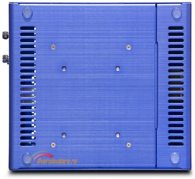

Еще пара, уже заметно более скромных вентиляционных решеток обнаружилась в днище Lian Li PC-Q07. Кроме них, здесь привлекают внимание ножки, на которые устанавливается корпус. Они такие же миниатюрные, как и он сам. Тем не менее, эти силиконовые кружки должны неплохо справляться со своими обязанностями.

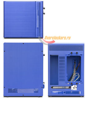

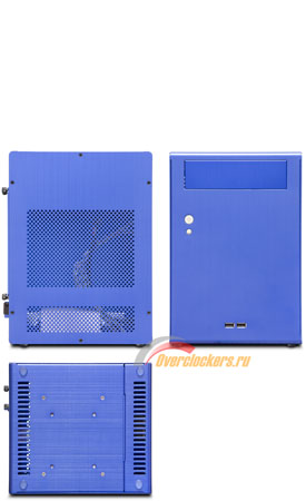

На этом завершаем внешний осмотр Lian Li PC-Q07I, самое время заглянуть внутрь. Но прежде, как всегда, фотографии тестируемого корпуса со всех сторон:
