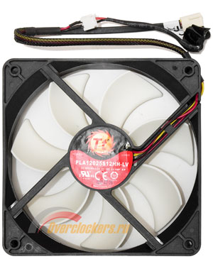

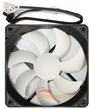

Как уже упоминалось, в комплекте с героем сегодняшнего тестирования поставляется сразу два вентилятора. Оба 120 x 120 x 25 мм, с характерной для последних продуктов Thermaltake белой крыльчаткой в черной рамке. Эстетов порадует также симпатичная «тканая» оплетка проводов «вертушек».
Вентиляторы промаркированы как PLA12025S12HH-LV, каждый оборудован регулятором оборотов (от ≈1250 до ≈2600). На максимуме обещано потребление не более 6 Вт (0.5 А) по линии 12 В. Диаметр ротора ≈40 мм. Подключение – только к трехконтактному разъему материнской платы (впрочем, найти переходники для блока питания – не проблема).
Подсветкой вентиляторы Frio не оснащены, да и крыльчатка их – стандартная, семилопастная – имеет не самый агрессивный профиль. Радует, что в Thermaltake вовремя поняли бесперспективность вентиляторов серии ISGC. Они дороги (причем, похоже, что и в производстве тоже), но выдающимися показателями похвастать не могут.

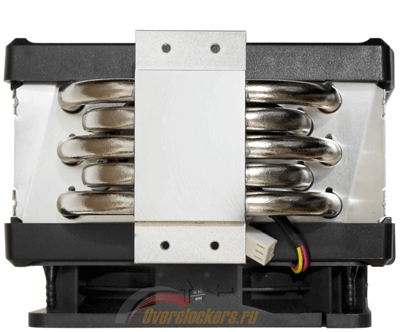

Итак, начнем. Перво-наперво, нужно прикрутить к основанию радиатора монтажные планки, соответствующие вашему процессорному разъему:

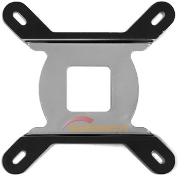

Интересно выглядит backplate для процессоров Intel. Совместимость со всеми тремя актуальными процессорными разъемами этого производителя обеспечивают продолговатые монтажные отверстия по углам крестовины.
В центре присутствует выпуклость под металлическую пластину, прикрывающую обратную сторону разъема на материнской плате. Те участки backplate, что могут соприкасаться с материнкой, оклеены изнутри изоляционным материалом.

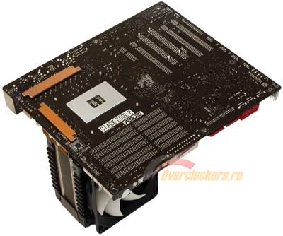

Прикручивать кулер предлагается маленькими (внешний диаметр порядка семи миллиметров) гайками. Они снабжены вырезом под отвертку, но только с прямым шлицем. Закручивать такие гайки неудобно.
Усугубляет ситуацию то, что это не радиатор нужно ставить на материнскую плату, а наоборот. Подобное крепление используют, например, многие процессорные системы охлаждения Cooler Master. Чтобы ровно прикрутить материнку, нужно либо найти для ее нижней стороны подходящую опору, либо постоянно поддерживать.
За равномерность прижима отвечают уже упомянутые вырезы в гайках под отвертку. Как только отвертка оттуда выпадает (главное, не ткнуть ею при этом в материнскую плату), значит, закручивать дальше не нужно (да и как? – круглую гайку даже плоскогубцы скорее повредят, чем нормально закрутят).
Тем не менее, у меня установка Thermaltake Frio не вызвала особых проблем. Радиатор с первого раза встал ровно, крепление обеспечивает неплохой прижим. Приведенный выше отпечаток процессора был получен именно после самой первой установки кулера.

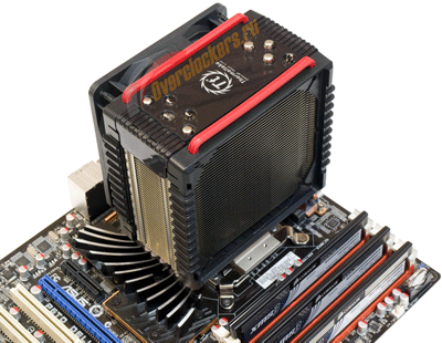

Но вентилятор с их помощью держится хорошо. Пусть и (снова из-за мягкости штырьков) может касаться жесткой рамки (уже не так хорошо). «Вертушки» получаются немного утопленными в рамки, но все равно с двумя вентиляторами и без того немаленький Thermaltake Frio выглядит... очень солидно. Он «начинается» над материнской платой на высоте около 40 мм. Поэтому, если надумаете покупать этот кулер, заранее убедитесь, что у вас вокруг сокета есть свободный от высоких элементов прямоугольник 12 x 14 см (именно такие размеры имеет проекция Frio с двумя вентиляторами на материнскую плату). Со стендовой материнской платой Asus P6TD Deluxe проблем не возникло. Тестировался радиатор как с одним, так и с двумя вентиляторами.
