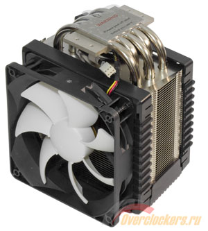

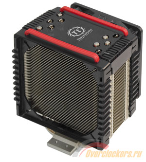

Будучи извлеченным из коробки, Thermaltake Frio предстает перед пользователем в следующем виде:
Да-да, с одной стороны к радиатору уже «приделан» 120 мм вентилятор. Другой такой же, а также штырьки для его крепления присутствуют в комплекте. Забегая вперед, скажу, что не использовать вторую «вертушку» нет резона; разве что двухвентиляторная сборка не помещается в ваш корпус...

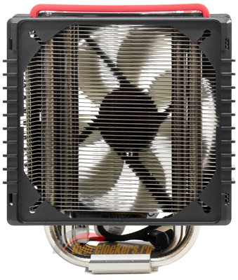

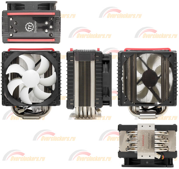

Присутствует с другой стороны и рамка для крепления этой второй «вертушки»:

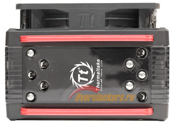

Именно из этих пластмассок «растут» так интересно выглядящие красные «ручки» сверху. Они очень низкие, ухватиться за них будет тяжеловато. А вот высоту радиатора эти чисто декоративные элементы на несколько миллиметров увеличивают. Поэтому, если Thermaltake Frio буквально чуть-чуть не помещается в ваш корпус, не расстраивайтесь сразу, возможно, удаление «ручек» поможет (как в случае с Thermaltake Level 10).

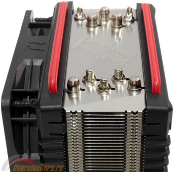

Полупрозрачная пластиковая заглушка сверху также явно не несет никакой функции, кроме декоративной. Хотя и эту ее роль ставят под сомнение неаккуратно запаянные концы тепловых трубок, отверстия для которых зачем-то оставили в крышке.
Держится она за боковины радиатора на защелках, легко снимается. Удалив крышку, можно, наконец, нормально рассмотреть теплорассеивающие пластины радиатора Thermaltake Frio. На каждой выбита пара логотипов производителя, присутствуют характерные «горлышки» в местах сопряжения с трубками. А вот обнаружить там следов пайки мне не удалось. Впрочем, это не значит, что ее там нет.

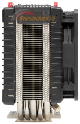

Концы ребер немного, под небольшим углом, загнуты. Стыкуются пластины также с помощью «замков» из отогнутых кромок. Последние не растянуты на всю боковину ребра, как у Ice Hammer IH-4500. Вот где не помешал бы пластиковый кожух. Верхняя «нашлепка» боковины радиатора практически не закрывает.
Алюминиевые пластины имеют толщину порядка 0.5 мм, расстояние между соседними – около двух миллиметров. Одинаковые 48 ребер Thermaltake Frio – практически прямоугольные, имеют размеры 130 x 58 мм. Соответственно, полезная площадь радиатора – около 7000 см2. Никакой модной «оптимизации» радиатора для лучшей или более равномерной продуваемости, похоже, не проводилось. Инженеры Thermaltake и так уверены в своем детище? Что ж, посмотрим...
А вот восьмимиллиметровые тепловые трубки для наиболее равномерного их прогрева пронизывают пластины радиатора «зигзагом». И они, и основание радиатора Thermaltake Frio – никелированные.

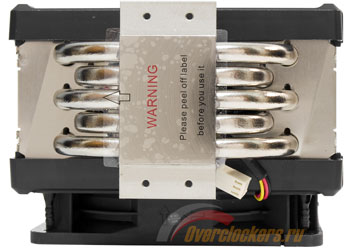

Здесь трубки уложены в круглые желобки, в местах сопряжения явственно видны следы припоя. Кулер имеет классическое основание, технология прямого контакта в нем не используется. В случае с пятью толстыми широко разнесенными тепловыми трубками это явно к лучшему. Расстояние между соседними трубками – около двух миллиметров. До подошвы радиатора от них – буквально на полмиллиметра больше. Здесь все на первый взгляд хорошо и правильно.
По умолчанию основание радиатора прикрыто защитной пленкой с непременным предупреждением о том, что перед использованием ее нужно обязательно удалить.

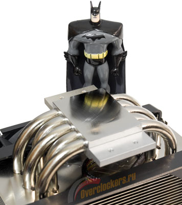

Подошва неплохо отполирована – при желании свое отражение в ней увидеть можно. Но вот отчетливо заметные на ней концентрические следы фрезы не радуют. Хорошо хоть к ровности серьезных претензий нет:

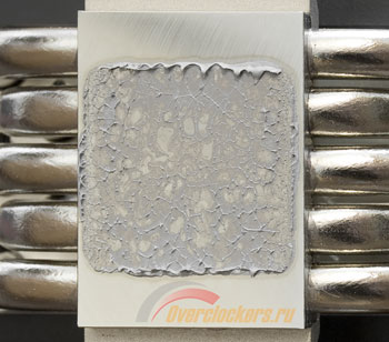

Да и отпечаток нашего стендового процессора Intel Core i7 920 получился весьма равномерным – приятно, когда излишки термопасты так аккуратно выдавливаются за границы рабочей области.

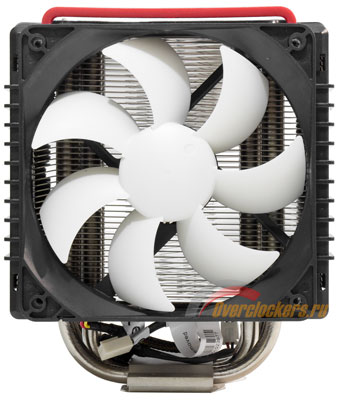

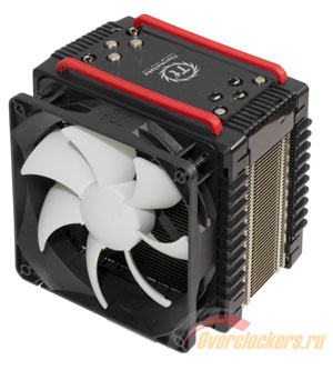

Перед тем, как перейти к изучению поставляемых с Thermaltake Frio вентиляторов, окинем еще раз взглядом кулер с одной уже установленной «вертушкой»:
