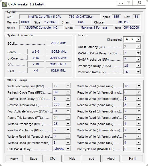

Здесь ASRock P55 Extreme сравнивается по скорости с недавно побывавшей в нашей лаборатории материнской платой Asus флагманской серии Republic of Gamers – моделью Maximus III Formula. Эта плата отличается большей последовательностью в самостоятельном выборе второстепенных задержек. Но немного установленные ею наборы таймингов на штатной базовой частоте и при разгоне все же отличались:
В первом случае они практически полностью повторяли те, что выставила ASRock P55 Extreme. А значит, при увеличении частоты работы памяти до штатной, а базовой – до 200 МГц, – платы серьезно разошлись в предпочтениях:

Практически во всех тестах ASRock P55 Extreme уступает по скорости флагману Asus. Разница нигде не превышает одного процента, но не заметить ее нельзя. В среднем полупроцентное отставание тестируемой платы можно объяснить тем, что «конкурентка» на 0.5 МГц завысила базовую частоту и установила немного более низкий tREFI.

Здесь результат получше. «Разгонный» набор задержек памяти ASRock P55 Extreme сработал. Особенно это заметно по тесту латентности в Everest. Но среднее отставание на три десятых процента все равно присутствует: Asus Maximus III Formula и здесь не ограничилась ровно 200 мегагерцами по базовой частоте. А вот к ASRock P55 Extreme в данном вопросе не может быть ни малейших претензий: 133.3 и 200.0 МГц – это именно то, чего ожидаешь от материнской платы, выставляя BCLK вручную. Так что здесь симпатии автора на стороне продукта ASRock.
