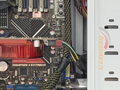

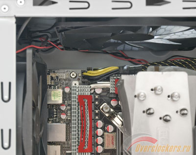

Места для материнской платы в Antec Two Hundred не слишком много, но достаточно. От 140мм-вентилятора сверху ее отделяет около двух сантиметров. По глубине все не так радужно, но тоже неплохо. Стендовая плата Asus Rampage II Extreme нестандартно широкая – 270 миллиметров против привычных 245. Но и она нормально разместилась в тестируемом корпусе. От 17-сантиметрового привода NEC по глубине ее отделяли те же два сантиметра. А значит, со стандартной материнской платой места хватит и самым длинным контейнерам для жестких дисков.

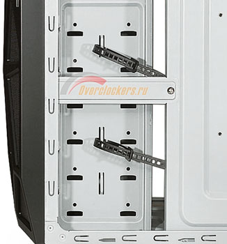

Что касается собственно пятидюймовых устройств, то они в Antec Two Hundred фиксируются с помощью обычных винтов.
Провода кнопок, лампочек и внешних портов сверху выводятся аккуратно и (де-)монтажу устройства в верхнем отсеке не мешают. Более того, над ним еще остается место для неиспользуемых кабелей (например, блока питания).
Не оборудованы безвинтовым креплением и жесткие диски со слотами расширения.

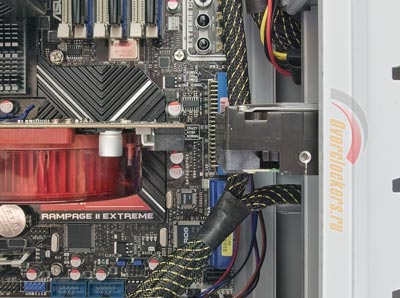

Кстати, вот как раз они в Antec Two Hundred могут друг другу мешать. От установленного винчестера до планки карт расширения в корпусе менее 270 мм. Этого не хватит не только длиннющим Radeon HD 5870, но и более коротким картам. Так, 240-миллиметровый стендовый 4890-й также практически упирается в установленный напротив жесткий диск. Подключить питание обоих устройств будет проблематично.
Без винчестера в этом отсеке придется обойтись. Тогда в Antec Two Hundred поместится и 5870-й:

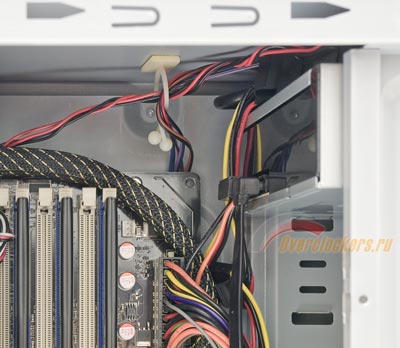

Непросто в Antec Two Hundred обстоит ситуация и с прокладкой проводов. Вывод их за поддон материнской платы не предусмотрен. На правой (если смотреть спереди) стороне корзины жестких дисков есть петли для комплектных стяжек, но помогает это не сильно.
Хотя бо́льшую часть неиспользуемых проводов действительно удается туда затолкать. Про небольшое пространство над верхним пятидюймовым отсеком я уже упоминал.

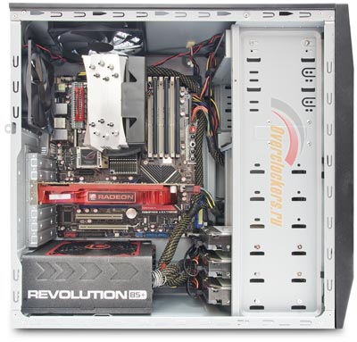

И в результате система, собранная в Antec Two Hundred, выглядела следующим образом:
