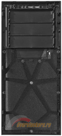

Также корпус можно дооснастить тремя 120мм-вентиляторами. Два посадочных места свободны спереди перед корзиной для жестких дисков, и еще одним оборудована боковая панель. Первые два дополнены простейшим пылевым фильтром: мелкая сетка покрывает нижнюю часть панели изнутри. А вот вентиляционные отверстия по бокам пятидюймовых отсеков обходятся без нее. Как и посадочное место боковой «стодвадцатки».

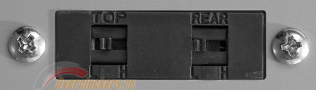

В самом верху задней стенки присутствует пара переключателей режимов работы уже установленных корпусных вентиляторов Two Cool. Да-да, в отличие от старших моделей, здесь эти дискретные «ползунки» лишь двухпозиционные. А я все недоумевал: остальные модели игровых корпусов Antec свое название получили по количеству пятидюймовых отсеков: в Twelve Hundred их двенадцать, Nine Hundred может похвастать девятью, а Three Hundred обходится тремя. Но в Two Hundred их почему-то тоже три. Видимо, здесь число «сотен» привязали к количеству положений переключателей Two Cool.
Кроме этого, все так же, как в других корпусах Antec. Вентиляторы регулируются независимо. Возможность подключения своих «вертушек» к этому подобию реобаса не предусмотрена.

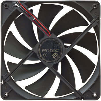

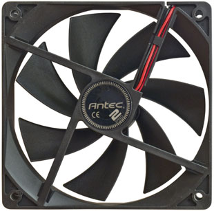

Верхний 140мм-вентилятор может вращаться со скоростью 800 или 1200 оборотов в минуту. Задняя стодвадцатка – 900 или 1500. Antec не скрывает характеристики этих вентиляторов:
Если верить спецификации, при минимальных оборотах обоих вентиляторов корпус должен быть очень тихим. Так это или нет, мы скоро выясним.
