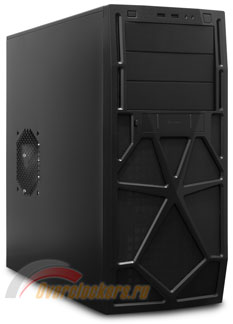

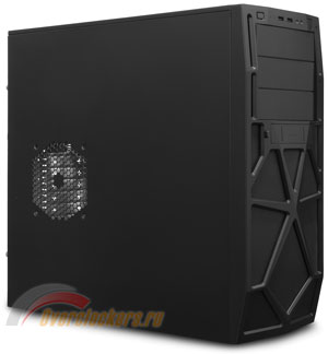

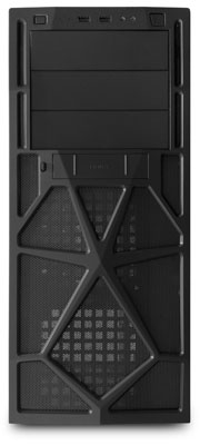

Внешний вид героя сегодняшнего тестирования вряд ли кого-то оставит безразличным. Корпус вполне стандартных габаритов (200 мм (Ш), 450 мм (В), 470 мм (Г)) выглядит как минимум интересно. Пластиковая передняя панель – «граненая». Бо́льшую ее часть занимает замысловатая сетка, образующая шестилучевую звезду в центре. Под ней – еще одна мелкая, стальная.
Чуть выше центральной линии – трехдюймовый отсек. На его заглушке выдавлен логотип производителя. Этот отсек непростой, позже мы остановимся на нем подробнее. Еще выше – три пятидюймовых. Их заглушки также пластиковые, сплошные. На мой взгляд, сетчатые были бы здесь уместнее. Да и плоские заглушки на изогнутой панели выглядят инородным телом. Но видимо, это еще один компромисс, вызванный «бюджетностью» Antec Two Hundred.

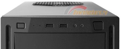

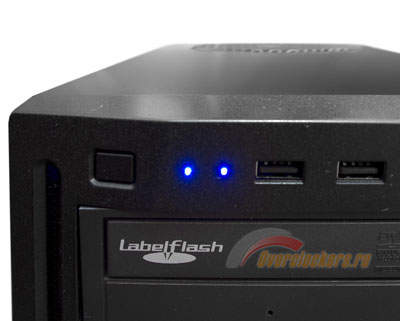

Все элементы управления корпуса разместились в самом верху передней панели. Кнопки питания и сброса разнесены по разным сторонам («Power» справа), разной формы и размеров. «Reset» меньше, но все равно его габариты достаточно комфортны, кончиком мизинца нажимать не приходится. Справа от него можно обнаружить точки индикаторов питания и активности жестких дисков. Точки точками, а светят синие диоды ярко.
В центре расположились фронтальные порты. По паре USB да аудио-разъемов (поддерживается как AC’97, так и HDA) – вот и все, чем может похвастать Antec Two Hundred. Последние совершенно одинаковые, никак не подписаны. Пользователям, не читающим руководства, определять, где вход, а где выход, придется «методом тыка». К плюсам реализации данного набора портов можно отнести то, что они хорошо разнесены: мешать друг другу не будут даже самые массивные коннекторы.

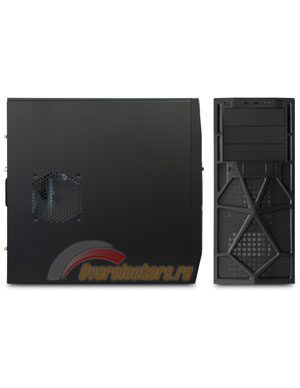

В задней части верхней панели немного выступает вытяжной 140мм-вентилятор. Он черный, девятилопастной, не снабжен подсветкой (в корпусе вообще светятся только индикаторы на передней панели), прикрыт мелкой «сотовой» сеткой. Отверстий для монтажа «вертушек» другого типоразмера не предусмотрено, но просверлить дырки под «стодвадцатку» труда не составит – место для этого на панели есть.

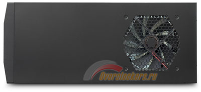

А вот к боковой стенке 120мм-вентилятор можно прикрутить без дополнительных манипуляций. По умолчанию же в решетке напротив верхних слотов карт расширения «вертушка» отсутствует.

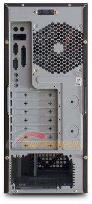

Второй и последний активный элемент системы охлаждения Antec Two Hundred обнаруживается на задней панели. Семилопастная «стодвадцатка» здесь также установлена на выдув.
Даже самый дешевый геймерский корпус Antec имеет «продвинутую» компоновку с нижним расположением блока питания. Это позитивный момент. А неприятно удивляют выламываемые одноразовые заглушки I/O-панели материнской платы, карт расширения и выходов для шлангов системы жидкостного охлаждения. Для последних еще и не положили в комплект резиновые заглушки.

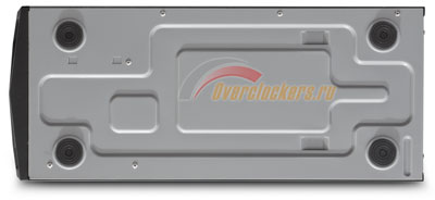

Несмотря на нижнее расположение блока питания, дно Antec Two Hundred сплошное; какая-либо вентиляционная перфорация там отсутствует как класс. Корпус устанавливается на простые круглые невысокие ножки из жесткого пластика, крепящиеся к шасси при помощи защелок.

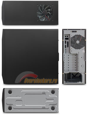

На этом завершаем внешний осмотр корпуса. Время заглянуть внутрь. Но сначала, как всегда, фотографии Antec Two Hundred со всех сторон:
