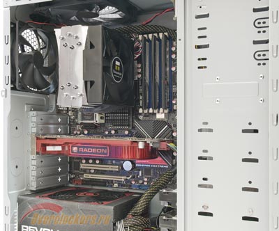

Абсолютная же эффективность системы охлаждения корпуса находится на неплохом уровне. При минимальных оборотах корпусных вентиляторов температуры компонентов мало отличаются от таковых на открытом стенде.
Жесткие диски, на удивление, обходятся в Antec Two Hundred без прямого обдува: им хватает того, что «протягивают» мимо них вентиляторы, выбрасывающие воздух из корпуса. В результате по температурному режиму винчестеров герой сегодняшнего тестирования и вовсе выигрывает у открытого стенда с солидным отрывом.

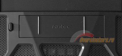

А вот во внешнем отсеке жесткий диск постоянно лучше не держать: за полчаса активной работы в моем случае он прогрелся до 45°C.

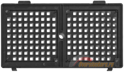

- Пылевые фильтры в некоторой части «входных» отверстий.
