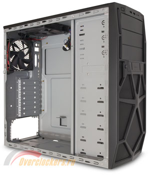

Несмотря на несколько спорных решений, вызванных явным стремлением удешевить конструкцию, не стоит забывать, что бюджетность Two Hundred относительная. Все же это Antec. А уж что касается внутренней компоновки, то и в ряду других моделей этой компании герой сегодняшнего тестирования не выглядит гадким утенком.
Каким-то непостижимым способом Three Hundred в свое время избег визита в лабораторию overclockers.ru, так что сравнивать с ним младшую модель можно лишь заочно. Но кое в чем Two Hundred отличается от «трехсотенного» в лучшую сторону.

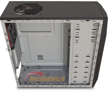

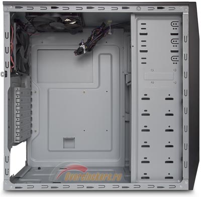

Отверстие в поддоне материнской платы за процессорным разъемом и вовсе вызывает ассоциации с двухпроцессорными системами. Где еще может понадобиться такой широкий вырез?
Но нет, установить в Antec Two Hundred удастся только материнскую плату стандарта ATX. Монтажных отверстий ровно девять. Даже Micro ATX-плату не получится полноценно закрепить.

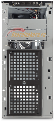

Всю переднюю часть корпуса занимают направляющие пяти- и трехдюймовых устройств. Первых можно установить три. Их пластиковые заглушки, кроме верхней, дублируются выламываемыми стальными в шасси.

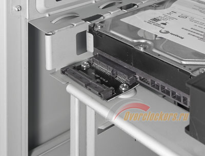

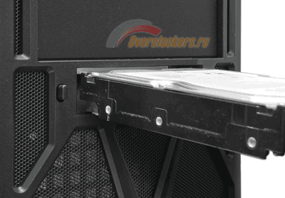

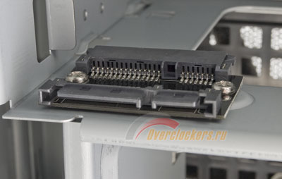

Ниже располагается внешний 3.5”-отсек. На самом деле это салазки для быстрого подключения жесткого диска. Здесь прикручен простейший переходник Serial-ATA.
Наружная заглушка несъемная. Это подпружиненная дверка: при вставлении винчестера она уходит вверх. А кнопка рядом ответственна за фиксацию жесткого диска внутри.
Впрочем, переходник с разъемами справляется с этой задачей тоже неплохо. Расположен он в точном соответствии со стандартом, поэтому подключение абсолютного большинства винчестеров проблем не вызовет. Но, например, у первых WD Velociraptor разъемы располагались нестандартно, и эти жесткие диски сюда не подойдут. Впрочем, думаю, их мало используют как «большие флэшки» или для хранения бэкапов.

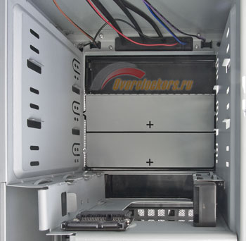

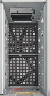

Бо́льшую же часть переднего объема корпуса занимает нижняя корзина, рассчитанная на шесть жестких дисков. Пластиковая рамка перед ней служит для монтажа вентиляторов.
Добраться до нее получится, лишь сняв переднюю панель. Которая, кстати, держится на защелках только с одной стороны. С другой – обычные упоры. Все элементы управления корпуса крепятся напрямую к шасси, поэтому переднюю панель ничего не держит.

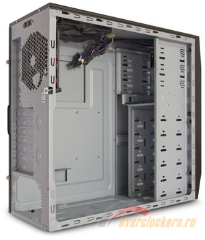

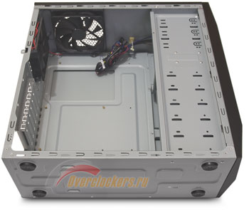

На этом теперь уже и внутренний осмотр корпуса завершен, будем переходить к сборке. Но сначала, как всегда, фотографии Antec Two Hundred изнутри с разных сторон:
