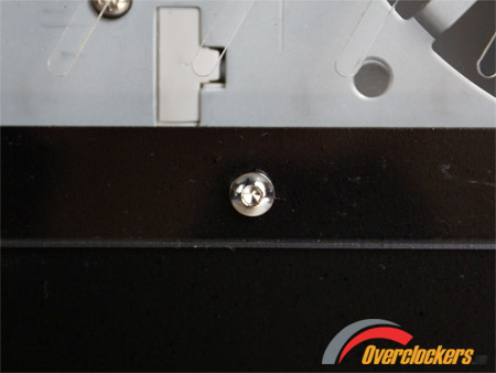

Окно из оргстекла, на боковой стенке корпуса, фиксируется симпатичными хромированными винтами со шляпкой под внутренний шестигранник. В нижней части окна расположены вентиляционные отверстия, на тот случай, если вы будете устанавливать дополнительные вентиляторы на обдув видеокарт.

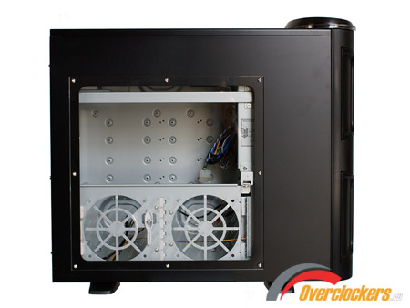

Сняв боковую стенку с окном, можно наблюдать такую картину:

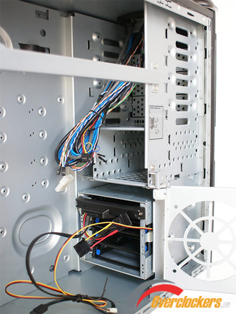

В нижней части кейса расположена своеобразная дверца, на которой возможно закрепить дополнительные вентиляторы. Есть у неё и второе назначение, имеющиеся выдвижные пластиковые упоры могут подстраховать видеокарту и не дать ей сильно прогнуться под весом системы охлаждения. При желании дверцу можно снять, чтобы не портить внешний, а точнее внутренний, "вид из окна". Откроем дверцу и посмотрим на корзины:

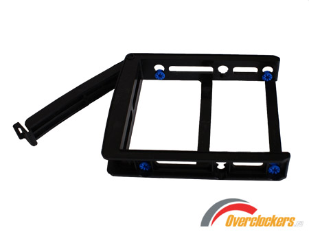

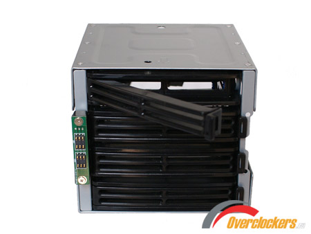

Помимо стандартных корзин, куда можно ставить DVD-приводы, дисководы или жесткие диски при помощи салазок, внизу имеется одна корзина для жестких дисков. Настоятельно рекомендуется размещать жесткие диски именно там, поскольку перед корзиной установлен вентилятор, а салазки, находящиеся в корзине, имеют резиновые антивибрационные прокладки синего цвета.
В базовой комплектации корзина оснащена одним интересным устройством - переходником CP05, который добавляет возможность снимать жесткий диск "на горячую" и делать это, как и полагается, через переднюю панель.

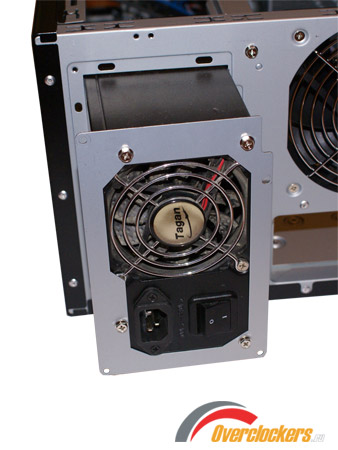

Неплохо продуманно крепление БП. Чтобы не мучаться с его установкой через боковую стенку, где мешает ребро жесткости, можно прикрутить к БП накладку, и вставить блок через заднюю панель.

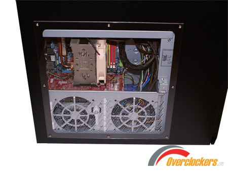

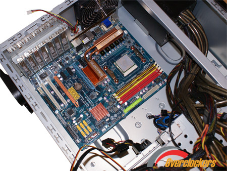

Материнская плата будет чувствовать себя совершенно свободно, а топовые видеокарты не упрутся в корзину для жестких дисков. Между платой и корзинами остается достаточно места, чтобы проложить все провода.
Ширины корпуса также хватает, установка крупногабаритного кулера не доставит неприятностей, наш подопытный Noctua U12-P свободно расположился внутри.

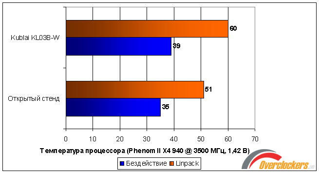

Температурный режим комплектующих в закрытом кейсе немногим хуже оного на открытом стенде:
Девять градусов разницы - немалый показатель, однако же, учитывая внутреннеее остроение корпуса и количество встроенных вентиляторов, это хороший результат.
