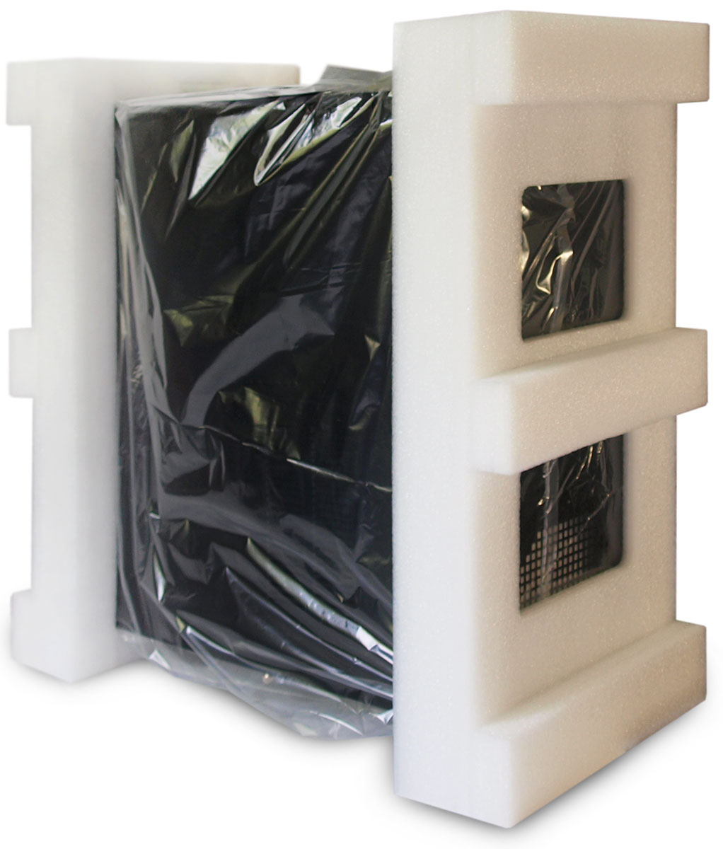

Внутри Fusion Remote Max также упакован стандартно для Antec: боковые фиксаторы из вспененного пластика (а не крошащегося пенопласта) плюс полиэтиленовый пакет. Глянцевые поверхности заботливо заклеены пленкой.
