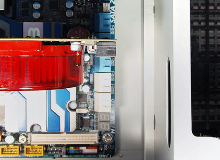

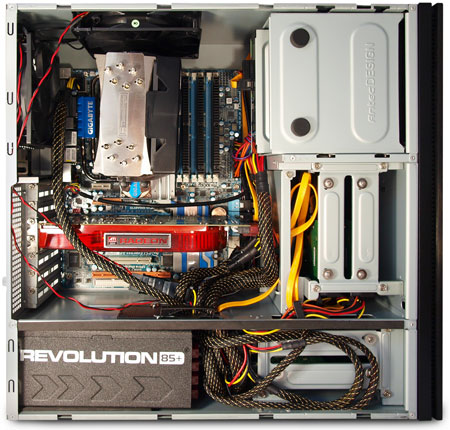

Поддон стандартный и не выдвигается. Материнская плата фиксируется на нем с помощью стандартных 6мм штырьков, бо́льшая часть которых уже заботливо установлена производителем. Под материнскую плату стандарта ATX их хватает. Подо что-то иное пользователь всегда имеет возможность вкрутить дополнительные, благо они есть в комплекте. Места для материнской платы со всех сторон достаточно. Некоторое неудобство может вызвать необходимость тянуть шнур питания процессора (ATX12V) от расположенного в другом конце корпуса блока питания поверху. Да и вставлять его в разъем лучше до помещения материнской платы в корпус: в тесном углу стальной коробки между массивным кулером и стенками корпуса сделать это проблематично.

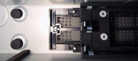

Что касается блока питания, то он в своем отсеке чувствует себя неплохо. В первый момент может показаться, что длинный "питальник" упрется в оснастку пылевого фильтра. Но на самом деле он ставится на довольно высокие ножки из плотной резины, так что не будет ее даже касаться.
Отсек для блока питания довольно узкий. И, хотя его можно поставить в два положения: вентилятором наружу и внутрь — рамка крепления это предусматривает; по факту использовать сто́ит только первое. Лучше всего для "фьюжн макса", конечно, подойдет блок питания с продольной продувкой, а не большим вентилятором сбоку, но такого у меня не было. Да и вентиляционное отверстие в боковой стенке недвусмысленно намекает, что инженеры Antec все-таки подумали о самом распространенном в настоящее время формате блоков питания. Он стоит здесь не вплотную в стенке, и контактирует с ней через полимерную прокладку, призванную изолировать вентиляционное отверстие и уменьшить передачу вибраций на корпус.
Резонные вопросы вызывает охлаждение жестких дисков в боковом отсеке при использовании блока питания с боковым расположением вентилятора. Вентиляционное-то отверстие под ними есть. Но вот кто будет протягивать через них воздух? Блок питания забирает воздух напрямую через боковую стенку и сразу выдувает. А больше вентиляторов в этом изолированном отсеке нет.
Впрочем, в моем случае им, можно сказать, повезло. Тестовый Enermax — довольно длинный

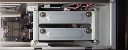

Кстати, про длинные блоки питания и Antec Fusion Remote Max вообще. Теоретически в корпус можно установить блок питания длины, не превышающей 240мм (а, значит, почти любой). Но на практике при использовании расположенной в его отсеке корзины для жестких дисков (а без нее в корпусе остается всего два штатных места под винчестеры) лучше ограничиться моделями не длиннее 190 (а лучше 170) мм. Иначе места для неиспользуемых проводов блока питания остается крайне мало. Мне совмещение 190 миллиметрового Enermax-а и корзины стоило массы времени и нервов.

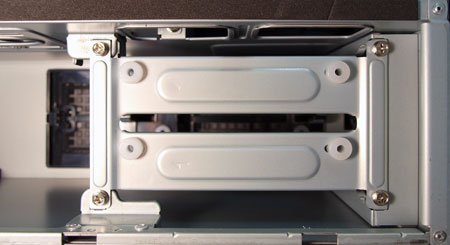

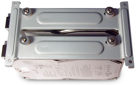

Отдельно о креплении жестких дисков. Обе "корзины" по сути одинаковые. Жесткие диски в них устанавливаются вертикально. Состоят корзины из двух частей. Первая — съемная (крепится четырьмя винтами по углам) стальная планка, к которой через мягкие силиконовые прокладки прикручиваются жесткие диски.
Вторая — пластиковое основание, на которое винчестеры встают при установке. Теоретически его также можно демонтировать, привинтить к нему жесткие диски и устанавливать всю "корзину" целиком. Но в местах контакта это основание во избежание передачи вибраций и так выложено силиконовыми прокладками.
Жесткие диски в нем фиксируются достаточно плотно. Так что без этого вполне можно обойтись.
В целом претензий по креплению винчестеров, кроме некоторой трудоемкости процесса, нет.

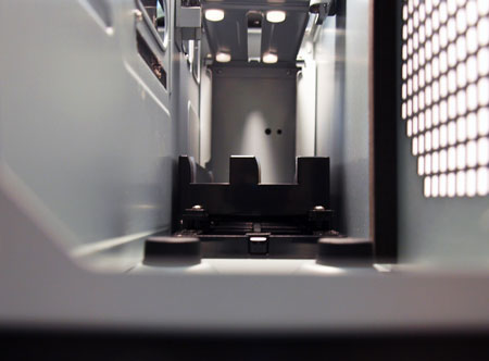

Корзина 5.25"-устройств также съемная. Чтобы ее извлечь, достаточно при открытой крышке корпуса потянуть вверх ее задний край. В собранном состоянии корзину сверху через резиновые ножки прижимает крышка корпуса.

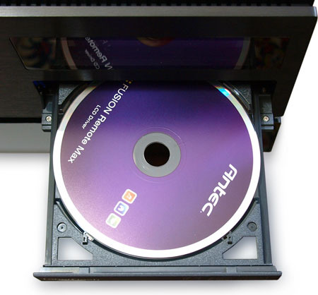

Крепление приводов и им подобных девайсов (как, стандартно для Antec, и карт расширения) — обычное, отверточное. Совмещение с передней панелью корпуса — отличное. Кнопка на "морде" нажимается четко, лоток выезжает и заезжает без приключений. Но, из-за большой толщины верхней части передней панели, наружу он в выдвинутом состоянии торчит не целиком, и диск в лоток приходится "подсовывать". Хотя, не думаю, что это станет серьезной проблемой для владельцев Antec Fusion Remote Max.

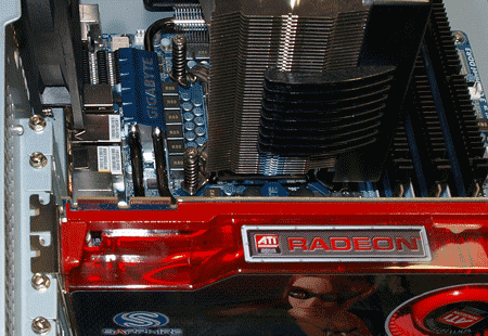

Места для видеокарты в корпусе более чем достаточно. Даже с установленной центральной корзиной для жестких дисков проблем не будет и с 270-миллиметровыми монстрами типа Radeon X2 и GeForce ≥260.
Над последним слотом для карт расширения и рядом с задним вытяжным вентилятором расположилась интересная конструкция, призванная разделить воздушный поток и заставить его идти через процессорный радиатор. Она наращиваемая и явно имеет общих предков с конструкторами типа "Lego". У тестовой материнской платы, как и у большинства остальных современных, первым реально используемым слотом карт расширения является третий сверху. Поэтому не доходящая донизу и просто висящая в воздухе планка не оказала никакого влияния на результаты тестов системы охлаждения корпуса. Но сама идея, бесспорно, интересная.

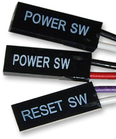

Возможно, это особенность побывавшего у меня экземпляра корпуса, но разъемы передней панели у него были подписаны довольно странно. Один из двух Power Switch — на самом деле Power LED. Какой — пришлось выяснять

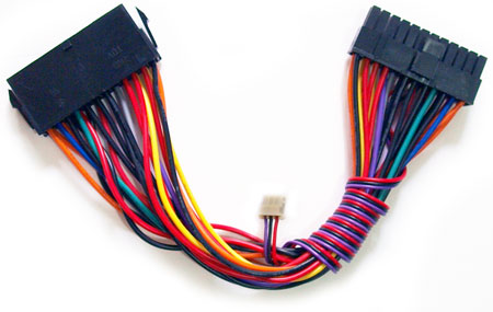

Что касается разъемов вообще, то, например, для подключения приемника пульта ДУ используется переходник для 24-контактного разъема блока питания. Подобные переходники встречаются в подавляющем большинстве корпусов, оснащаемых дистанционным управлением. Да, громоздко. Но более простого способа получить +5V standby для своего разъема нет. А уменьшенный "сквозной" переходник с одной пластмасской слишком выступал бы вверх из материнской платы и, например, в этом корпусе затруднял бы установку привода.
