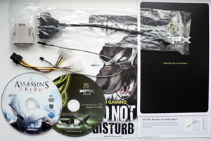

Внутреннее убранство коробок по своей сути не отличается и представляет собой несколько отсеков в самом крупном из которых находится видеокарта, запечатанная в антистатический и мягкий пакеты. А вот прочее содержимое упаковок различается довольно существенно и выглядит следующим образом:

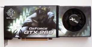

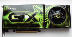

Как уже было сказано выше, обе видеокарты выполнены по референсному дизайну (скорее всего даже выпущены на одном и том же заводе) и внешне отличаются только оформлением и наклейками на турбинах систем охлаждения:

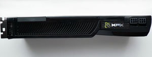

Размеры GeForce GTX 260 точно такие же, как и у GeForce GeForce GTX 280 и составляют 270 х 100 х 32 мм. Компоновка закрывающего с лицевой и с оборотной сторон видеокарту кожуха, также идентична оному у GeForce GTX 280. В случае двух рассматриваемых видеокарт отличия заключаются только в оформлении оборотной части, где у XFX нанесёно изображение чего-то там, а у BFG обычный чёрный кожух:

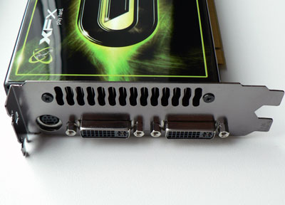

Обе видеокарты оснащены PCI-Express x16 2.0 интерфейсом, двумя портами DVI-I (dual link), а также S-Video выходом, совмещёнными с решёткой для выброса нагретого воздуха из корпуса системного блока:
Сверху и снизу видеокарты можно отличить разве что по небольшим наклейкам рядом с разъёмами для подключения дополнительного питания да снизу видеокарты:

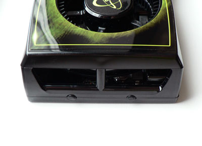

Два окошка в задней части платы вовсе не предназначены для доступа воздуха к турбине, как то могло бы показаться с первого взгляда:
Турбина засасывает весь воздух сверху, а с боковой стороны закрыта внутренним кожухом. Возможно, эти "окошки" предназначены для снижения температуры силовых элементов платы с помощью естественных воздушных потоков внутри корпуса.

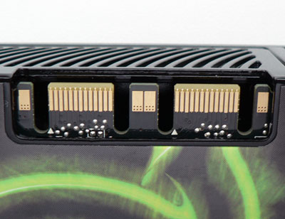

Два разъёма MIO для построения SLI и 3-Way SLI систем из двух или трёх одинаковых видеокарт, закрыты резиновым колпачком, который легко снимается:

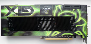

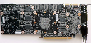

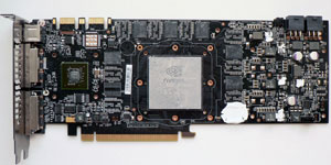

Без системы охлаждения обе GeForce GTX 260 идентичны друг другу и выглядят следующим образом:
Так как объём видеопамяти у GeForce GTX 260 меньше чем у GeForce GTX 280, то на лицевой и на оборотной сторонах PCB можно обнаружить по одной нераспаянной контактной площадке под микросхемы памяти.

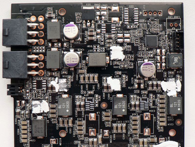

Cиловые части плат визуально более просты, нежели у GeForce GTX 280:

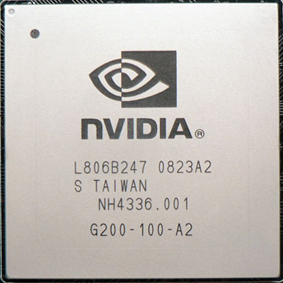

Графические процессоры G200, выпущенные по 65-нм техпроцессу, отличаются только неделей выпуска, но оба относятся к ревизии А2:
В сравнении с GPU GeForce GTX 280, у чипа GTX 260 число унифицированных шейдерных процессоров урезано с 240 до 192 (-20 %) штук, текстурных блоков сокращено с 80 до 64 (-20 %), а число блоков растеризации уменьшено с 32 до 28 штук (-12.5 %). В дополнение к этому, частота графического процессора понижена с 602/1296 МГц до 575/1242 МГц. Однако, рассматриваемые сегодня видеокарты обладают частотами GPU выше не только референсной частоты GeForce GTX 260, но и GeForce GTX 280! Так, продукт от XFX с дополнением к наименованию видеокарты трёх иксов "XXX" имеет заводской разгон графического чипа до частот в 640/1363 МГц, а видеокарта от BFG "OCX" по GPU разогнана ещё больше, – её частотная схема равна 655/1404 МГц! Таким образом, оба производителя предлагают потенциальным покупателям гарантированно разогнанные и стабильные видеокарты, что не может не радовать тех, кому оверклокинг чужд. Но и для оверклокеров здесь также имеется практическая польза, – как правило, для таких видеокарт графические процессоры проходят специальный отбор, что и позволяет им работать на более высоких частотах без потери в стабильности и снижения качества картинки.

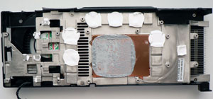

Обе видеокарты оснащены референсной системой охлаждения, которую мы детально рассмотрели в статье о LeadTek GeForce GTX 280, поэтому здесь приведу лишь пару её фотографий:

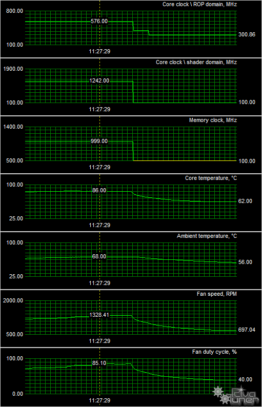

Проверка температурного режима видеокарты на номинальных для GeForce GTX 260 частотах по той же методике и в тех же условиях, в которых проверялась HIS Radeon HD 4870, показала, что нрав у неё довольно горячий, так как графический процессор прогрелся до 86 градусов Цельсия, а температура PCB видеокарты достигла 68 градусов:
При этом необходимо отметить, что комнатная температура была довольно высокой (около 26~26.5 градусов Цельсия), отсюда и сравнительно высокая температура видеокарты. Также обращаю ваше внимание, что турбина системы охлаждения функционировала в автоматическом режиме и раскрутилась во время теста до ~1330 об/мин, что уже довольно шумно (субъективная граница комфорта равна 900~950 об/мин).

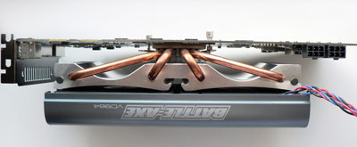

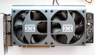

Существенным минусом в этом случае является тот факт, что уровень шума слишком высок, поэтому, я попробовал установить на GeForce GTX 260 альтернативный кулер, которым стал уже известный вам XIGMATEK BATTLE-AXE:
Данный кулер предназначен для охлаждения видеокарт серии GeForce 8800, и так как отверстия крепления системы охлаждения GeForce GTX 260 не совпадают с оными у GeForce 8800, то кулер удалось поставить только на две крепёжных шпильки из четырёх:
Тем не менее, судя по результатам тестирования, когда температура GPU в пике нагрузки не превышала 60 градусов Цельсия, а PCB прогревалась не выше 45 градусов, можно сделать вывод, что даже две шпильки по диагонали обеспечили достаточный прижим основания кулера к теплораспределителю графического процессора. В то же время, владельцам альтернативных систем охлаждения для GeForce 8800, необходимо учитывать, что, скорее всего, их кулеры не подойдут для установки на GeForce GTX 260 и GTX 280, либо потребуют ручной доработки.

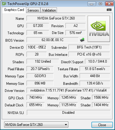

Разгон видеокарт проверялся как со стандартными кулерами, так и с уже названным альтернативным. Как оказалось, обе референсных системы охлаждения позволили обеспечить стабильность при таком же разгоне, как и в случае с "боевым топором". Правда видеокарты функционировали в существенно менее комфортном температурном режиме и уровне шума, чем с BATTLE-AXE. XFX GeForce GTX 260 XXX удалось разогнать до частот в 702/2380 МГц, а вот видеокарта от BFG оказалась более удачной в этом плане, так как её оверклокерский потенциал был "ограничен" частотами в 738/2484 МГц:
На мой взгляд, оба результата вполне достойные, тем более учитывая, что видеокарты уже имеют заводской разгон.

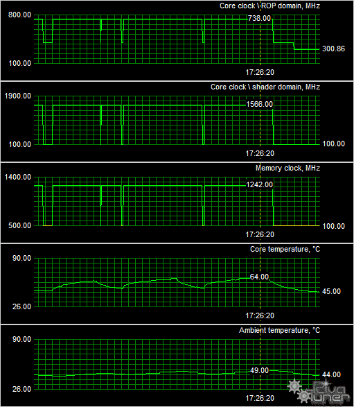

Температурный режим самой удачной из двух разогнанных видеокарт, охлаждаемой кулером от XIGMATEK, оказался следующим:
На референсном же кулере в автоматическом режиме его работы температура GPU достигала 93 градусов Цельсия, а PCB видеокарты до 72 градусов!
