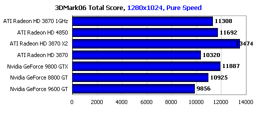

Futuremark 3DMark06
3DMark – излюбленный инструмент оверклокеров, а похвальба очередной рекордной цифрой – их любимое занятие. Мы за рекордами не гонимся, поэтому наш результат выглядит скромно на фоне их достижений, но, тем не менее, модифицированный ATI Radeon HD 3870 уверенно занимает третье место среди участников сегодняшнего тестирования. Он мог бы занять и второе, если бы не двухпроцессорный ATI Radeon HD 3870 X2, с которым по определению тягаться бесполезно. Посмотрим раскладку сил по отдельным группам тестов.
Мегагерцы – мегагерцами, а неудачный дизайн текстурных процессоров RV670 даёт о себе знать. В результате, даже ATI Radeon HD 3870 X2 лидирует лишь с небольшим отрывом, а разогнанному ATI Radeon HD 3870 не удаётся достичь уровня Nvidia GeForce 8800 GT 512MB.

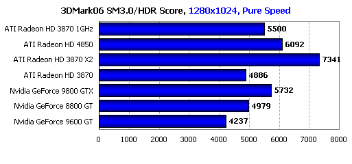

Иное дело тесты SM3.0/HDR, требующие от GPU высоких вычислительных скоростей – здесь наш герой уступает Nvidia GeForce 9800 GTX лишь 232 очка, а ATI Radeon HD 3870 X2 безнадёжно оставляет решения Nvidia позади с отрывом почти в 2000 очков.

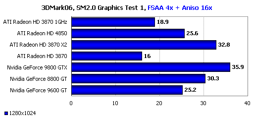

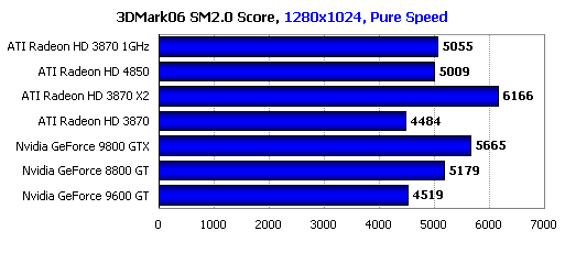

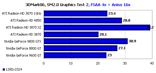

Как мы уже говорили, развернуться в полную силу в тестах SM2.0 картам на базе ATI RV670 мешает неудачный дизайн текстурных модулей. Отсюда и результат – в первом тесте разогнанный до предела ATI Radeon HD 3870 показал мизерное увеличение производительности, не сумев достигнуть даже уровня Nvidia GeForce 9600 GT. Во втором тесте ему это удалось, но на большее наш подопытный кролик оказался неспособен.

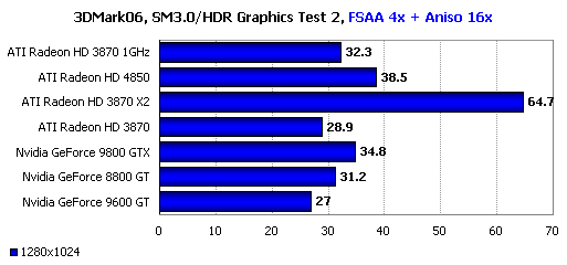

Результаты тестов SM3.0/HDR куда более оптимистичны: в обоих тестах модифицированная и разогнанная карта ATI выступила наравне с Nvidia GeForce 8800 GT 512MB и довольно незначительно проиграла Nvidia GeForce 9800 GTX. Если бы не невозможность длительной работы в таком режиме – результат можно было бы назвать хорошим, а так он, увы, представляет лишь теоретический интерес, как и в случае со всеми игровыми результатами.

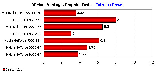

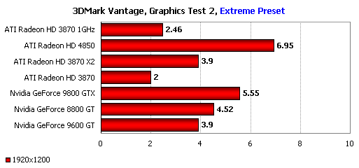

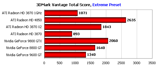

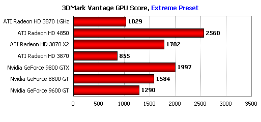

Futuremark 3DMark Vantage
Чтобы минимизировать влияние центрального процессора, при тестировании в 3DMark Vantage мы использовали профиль “Extreme”, использующий разрешение 1920х1200, FSAA 4x и анизотропную фильтрацию.

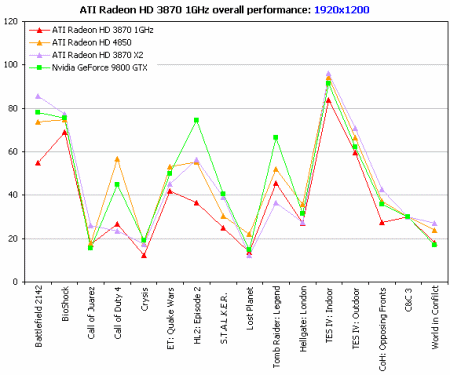

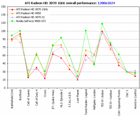

Как видно из диаграмм, прирост от разгона довольно скромен, разогнанный ATI Radeon HD 3870, работающий на пределе своих возможностей далеко не всегда может достичь даже уровня Nvidia GeForce 8800 GT 512MB. Так, при максимальных настройках детализации игры Crysis в режиме DirectX 10 нам удалось поднять производительность на 20%, но в абсолютных цифрах это означает всего лишь увеличение средней производительности с 15 до 18 fps. При этом более мощные GPU всё равно показывали лучшие результаты производительности. Это же можно сказать про ряд других игр, поддерживающих DirectX 10 – Call of Juarez, Lost Planet или World in Conflict. С другой стороны, в таки играх, как Call of Duty 4 и S.T.A.L.K.E.R. экстремальный разгон позволил добиться приемлемых результатов хотя бы в разрешении 1280х1024, а в некоторых других играх он заметно улучшил ситуацию со средней производительностью в некоторых разрешениях.
