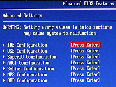

Дело даже не в том, что он содержит много неизвестных опций, хотя и такое встречается. Самые обычные параметры BIOS названы по-новому, иначе скомпонованы и распределены по разделам. К примеру, вот список подразделов страницы Advanced BIOS Features:

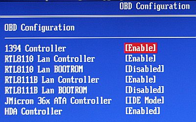

Нетрудно заметить, что настройки AHCI Configuration выделены в отдельный раздел, как и MPS Configuration, где, кстати, имеется один-единственный параметр MPS Revision, для которого зачем-то предусмотрена отдельная страница. А странное название OBD Configuration скрывает вполне привычные настройки интегрированных контроллеров.

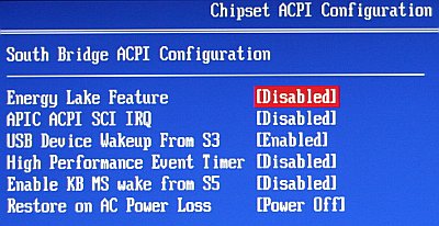

Имеются и незнакомые функции, к примеру, раньше ничего не доводилось слышать про энергетические озёра в BIOS (Energy Lake Features).

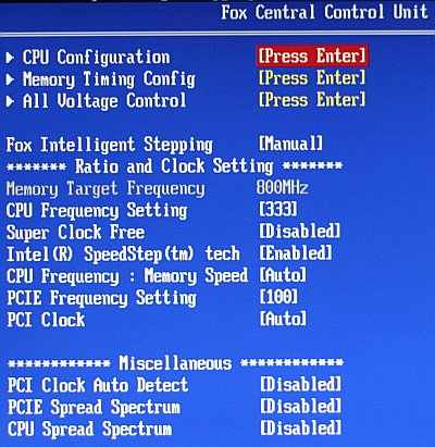

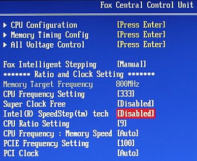

Поэтому в BIOS материнской платы Foxconn X38A трудно ориентироваться и, чтобы найти нужный параметр, приходится "пролистывать" все разделы. Однако к самому главному для оверклокеров разделу, который носит имя Fox Central Control Unit, подобных претензий нет. В нём собраны все интересующие нас настройки, относящиеся к изменению частот, напряжений и таймингов.
Частота FSB меняется от штатной для процессора, в данном случае 333 МГц, до 800 МГц с шагом 1 МГц. А вот предназначение параметра Super Clock Free осталось неясным. При его включении отключается и становится недоступной технология энергосбережения Intel EIST, уменьшающая коэффициент умножения и напряжение на процессоре при отсутствии нагрузки. Взамен мы получаем возможность самостоятельно управлять изменением процессорного множителя.
Однако того же эффекта можно достичь, если просто отключить EIST.

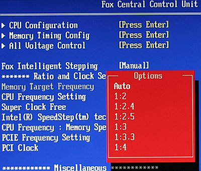

Частота работы памяти задаётся с помощью делителей относительно FSB. Однако вычислять итоговую частоту не придётся, поскольку её показывает информационный параметр Memory Target Frequency.
Частоту шины PCI Express меняет параметр PCIE Frequency Setting, с шагом 1 МГц её можно увеличить от 100 до 200 МГц. Что касается частоты на шине PCI, то её можно зафиксировать на уровне 33.6, 37.3 или 42 МГц.

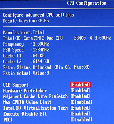

На отдельную страницу выделены настройки, относящиеся к процессору.

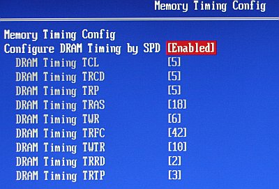

В отдельном окне меняются и тайминги памяти, к сожалению, либо все они устанавливаются материнской платой по своему усмотрению, либо все нужно выставлять пользователю. Режима Auto для каждого параметра не предусмотрено.

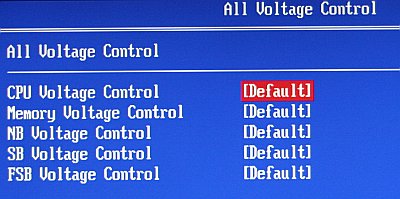

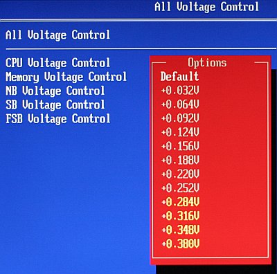

В BIOS материнской платы Foxconn X38A можно только увеличивать напряжения, ниже штатных значений опустить нельзя.
Интервал изменения напряжения на процессоре позволяет поднять его вплоть до +0.3875 В с шагом 0.0125В. Для остальных напряжений шаг изменения переменный, а максимальные значения следующие: память +1.491 В, северный мост +0.38 В, южный мост +0.424 В, на шине FSB +0.56 В. Нужное значение выбирается из ниспадающего меню, опасно высокие цифры подсвечиваются жёлтым цветом.

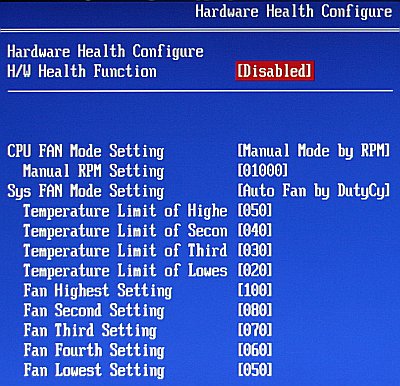

Раздел позволяет наблюдать изменение двух температур, скорости вращения трёх вентиляторов из четырёх, которые можно подключить к плате, напряжений на процессоре, памяти, северном мосту чипсета и основных напряжений, поступающих с блока питания.
Даже не могу представить, кому и зачем может пригодиться отключение функций контроля, но это можно сделать с помощью параметра H/W Health Function.

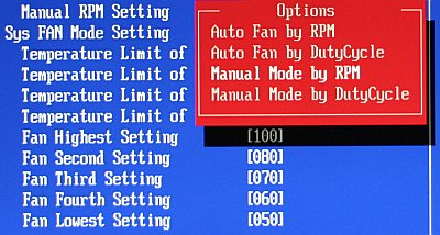

Формально мы можем зафиксировать скорость вращения двух вентиляторов на нужных значениях или предоставить плате право автоматически изменять обороты в зависимости от температуры. Однако в данном случае Foxconn лишь пускает пыль в глаза, поскольку для трёхконтактных вентиляторов эти возможности неработоспособны.

Из-за сложности и запутанности BIOS материнской платы Foxconn X38A поначалу даже не возник вопрос, почему это параметр Intel SpeedStep tech, управляющий включением или отключением технологии EIST, был вынесен в главное меню раздела Fox Central Control Unit из подраздела CPU Configuration, где он обычно находится. Оказалось, что сделано это неспроста, при первой же попытке разгона, даже при изменении частоты FSB всего на 1 МГц, технология EIST автоматически отключается.
А я ещё имел наглость ругать материнские платы Asus за то, что при изменении напряжения на процессоре они отключают EIST. Материнская плата Foxconn X38A намного "круче", она сразу же, при малейшей попытке разгона, лишает нас возможности уменьшать коэффициент умножения и напряжение на процессоре при отсутствии нагрузки. Просто ужасное и ничем не оправданное поведение.
Несмотря на столь явный знак, что плата для оверклокеров не подходит, мы всё же попытались разогнать процессор Intel Core 2 Duo E6300, способный работать на частоте шины 490 МГц. Однако на этой частоте плата даже не стартовала, при частоте 480 МГц запускалась, но не могла загрузить Windows, а при FSB 470 МГц один раз удалось загрузиться, но плата повисла при рестарте. Смена типа памяти никак не влияет на стабильность (вернее сказать на нестабильность) работы системы при разгоне.
Замена процессора на Intel Core 2 Duo E8400 ситуацию ничуть не улучшила. Как видно на фото страницы Hardware Health Configure из предыдущей главы, для него плата установила напряжение 1.128-1.136 В, что заметно ниже штатных 1.225 В. На самом деле в аналогичном поведении были замечены материнские платы MSI P35 Platinum Combo и MSI X48 Platinum, которые тоже устанавливали заниженное напряжение при первом старте системы с новым процессором, однако после рестарта напряжение поднималось до номинального. Видимо, такая особенность у плат MSI, но на материнской плате Foxconn X38A напряжение оставалось постоянно низким и не изменялось даже в Windows, когда работали энергосберегающие технологии. Запас прочности у процессора Intel Core 2 Duo E8400 вполне достаточный, в номинальном режиме с таким низким напряжением он работал вполне стабильно, но разогнать его так и не удалось.
