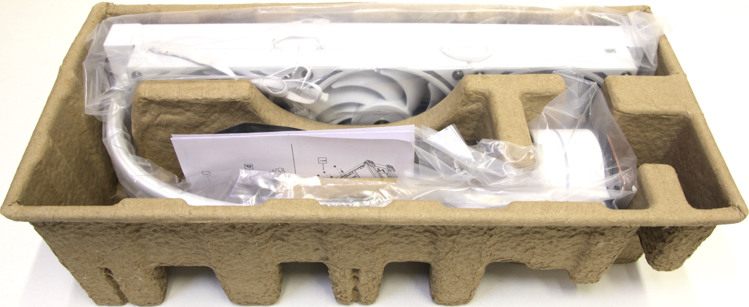

Открыв коробку, можно заметить, что картонный лоток лежит боком. Никаких дополнительных защитных элементов нет. Всё аккуратно упаковано. Внутри картонного лотка сделаны специальные ниши. В них дугой огибается само устройство, части которого дополнительно упакованы в два прозрачных полиэтиленовых пакета. Кроме этого, в отдельные прозрачные полиэтиленовые чехлы обёрнуты шланги.
В центре лотка размещен остальной комплект поставки, который запакован в плотный пакет. Вентиляторы уже штатно смонтированы на радиаторе. Также уже изначально установлена прижимная пластина на корпусе водоблока. Как ни странно, но она здесь одна и другой в комплекте нет, хотя визуально она не кажется универсальной.

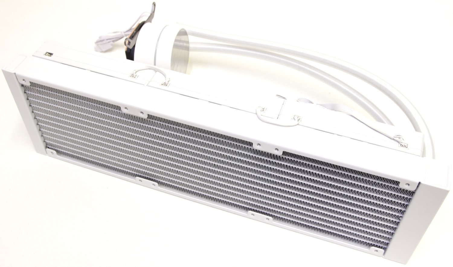

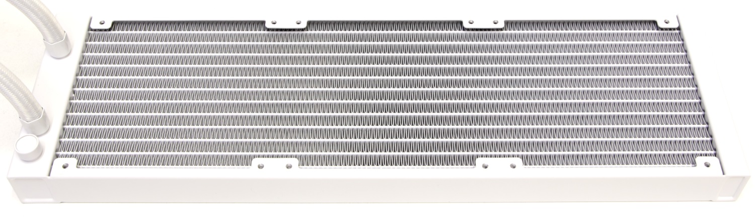

Габариты радиатора составляют 394 х 119,6 х 27 мм. Он изготовлен из алюминия и окрашен в белый цвет. Есть ещё чёрная модификация, где радиатор, шланги и корпус водоблока чёрные. Радиатор состоит из 12 каналов, по 6 на каждое направление потока.
Сетка рёбер достаточно плотная, поэтому чтобы её прокачать, нужно создать хорошее воздушное давление. Здесь уже инженеры должны подобрать какие-то модели из существующей линейки, но при этом характеристики нужно будет подогнать под радиатор. Поэтому взяли за основу модель Air Bridge и немного её разогнали.
Монтажные отверстия на раме есть с двух сторон потому, что с любой стороны можно разместить вентиляторы, а вот сам радиатор к корпусу можно закрепить только выводами внутрь потому, что к стенке они не прижмутся. Соответственно вентиляторы лучше устанавливать со стороны выводов трубок, а на приток или вытяжку надо решать по ситуации.

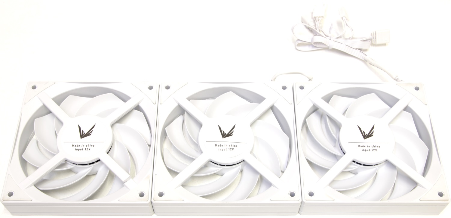

Вентиляторы модели Air Bridge, которые я уже рассматривал отдельно, но здесь они более скоростные с максималкой на 2000 об/мин. В данной модификации они белые. Однако, если присматриваться, то оттенок корпусов и шлангов заметно отличается от радиатора. Выручить может подсветка.
Каждый вентилятор оборудован четырьмя ARGB модулями, которые находятся в корпусе. Все вентиляторы соединяются друг с другом последовательно при помощи тонкого короткого кабеля. Разъёмы специфичные, а в комплекте нет переходников, только классический разветвитель. Из последнего вентилятора идёт длинный кабель с двумя парами разъёмов: 4-pin FAN и 3-pin ARGB 5B. Плюсы очевидны. Нет огромного пучка проводов. Однако, при этом просто так один вентилятор уже не поменяешь. Никаких адаптеров и переходников в комплекте нет.

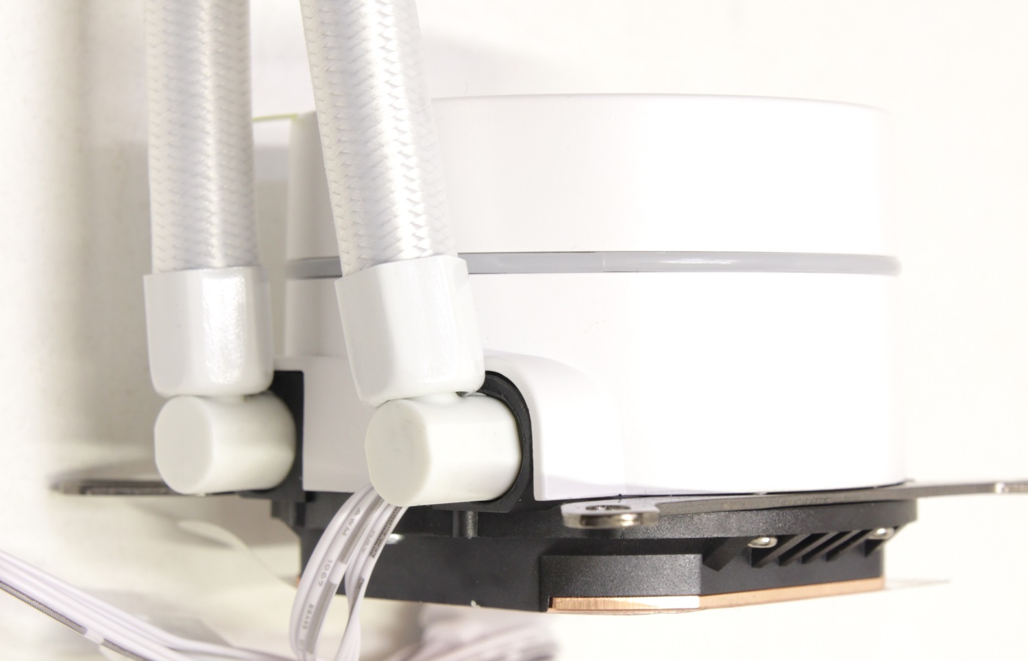

Помпа установлена в корпусе водоблока, из которого выходят два кабеля: 4-Pin FAN и 3-Pin ARGB. Соответственно к материнской плате всю эту конструкцию можно подключить всего через два разъёма: 4-Pin FAN и 3-Pin ARGB. С одной стороны, это удобно, но лично я действовал по классике и питание помпы подключал отдельно, чтобы её скорость не завесила от вентиляторов и наоборот.
По углам вентиляторов есть мягкие резинки в цвет рамы. Они обеспечивают дополнительную защиту от вибрации. Лопасти немного скручены и их девять штук. По центру в пластике есть отверстие, сквозь которое можно увидеть золотистую шайбу вокруг центральной оси.
Обычно такие вентиляторы достаточно тихие, но здесь они могут раскручиваться вплоть до 2000 об/мин и на такой скорости уже начинают заметно шуметь. Однако происхождение шума не только и не столько из-за вентиляторов, основной причиной, на мой взгляд является плотность рёбер радиатора, которая создаёт сопротивление воздушному потоку.

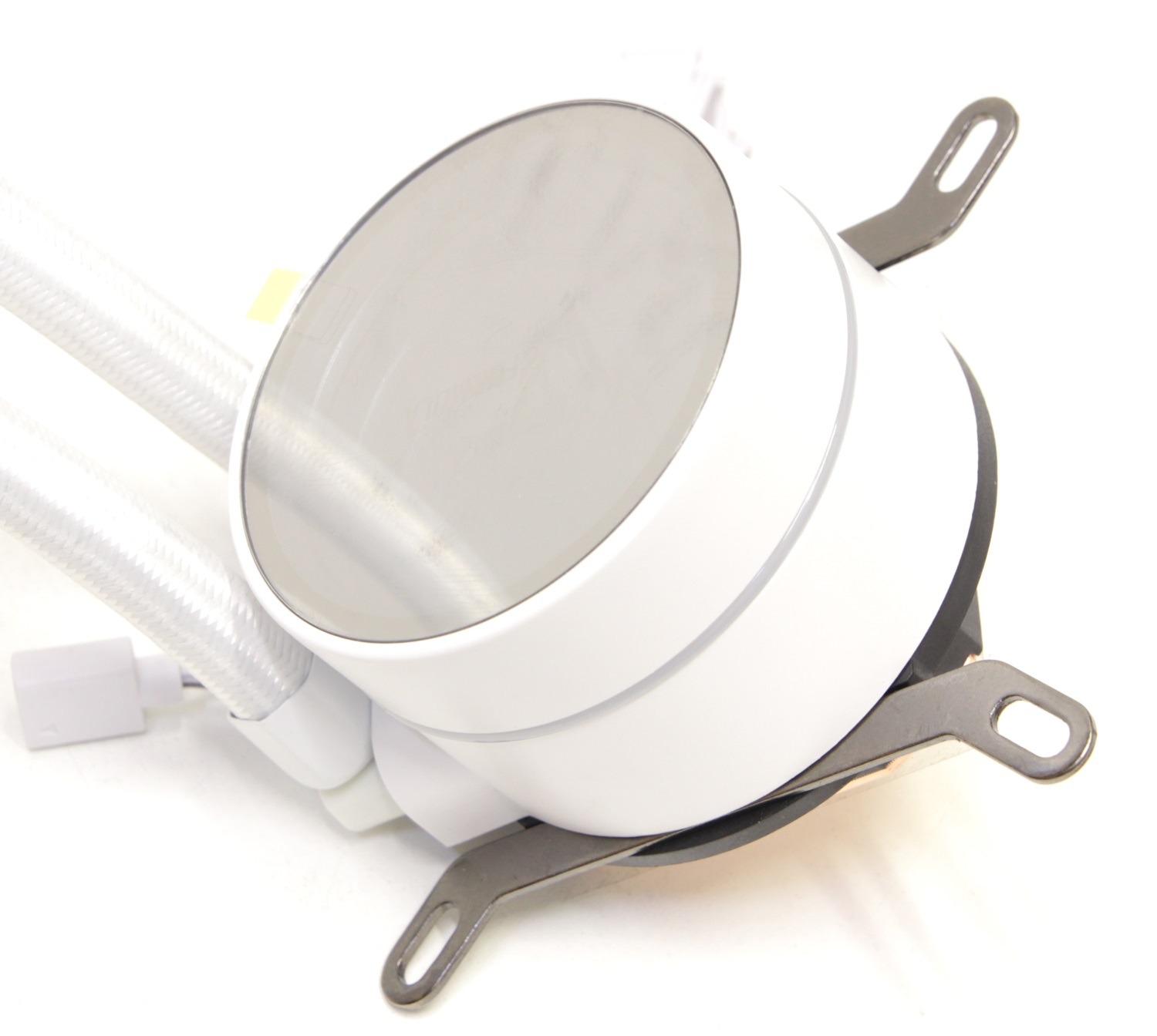

Водоблок объединён в корпус с помпой, что является классическим решением. Снаружи находится пластиковый кожух, по форме напоминающий цилиндр. Сверху предусмотрена поворотная шайба, на которой можно заметить зеркальную поверхность, закрытую защитной плёнкой. Смысл поворотного механизма заключается в том, что в центре присутствует логотип производителя, поэтому его можно повернуть в нужную сторону.
Также есть подсветка, благодаря которой удаётся добиться эффекта бесконечного зеркала. Сам производитель называет его «Stunning mirage».
Со стороны основания можно заметить винты по периметру. Это означает, что конструкция разборная и при желании можно попробовать всё это разобрать.

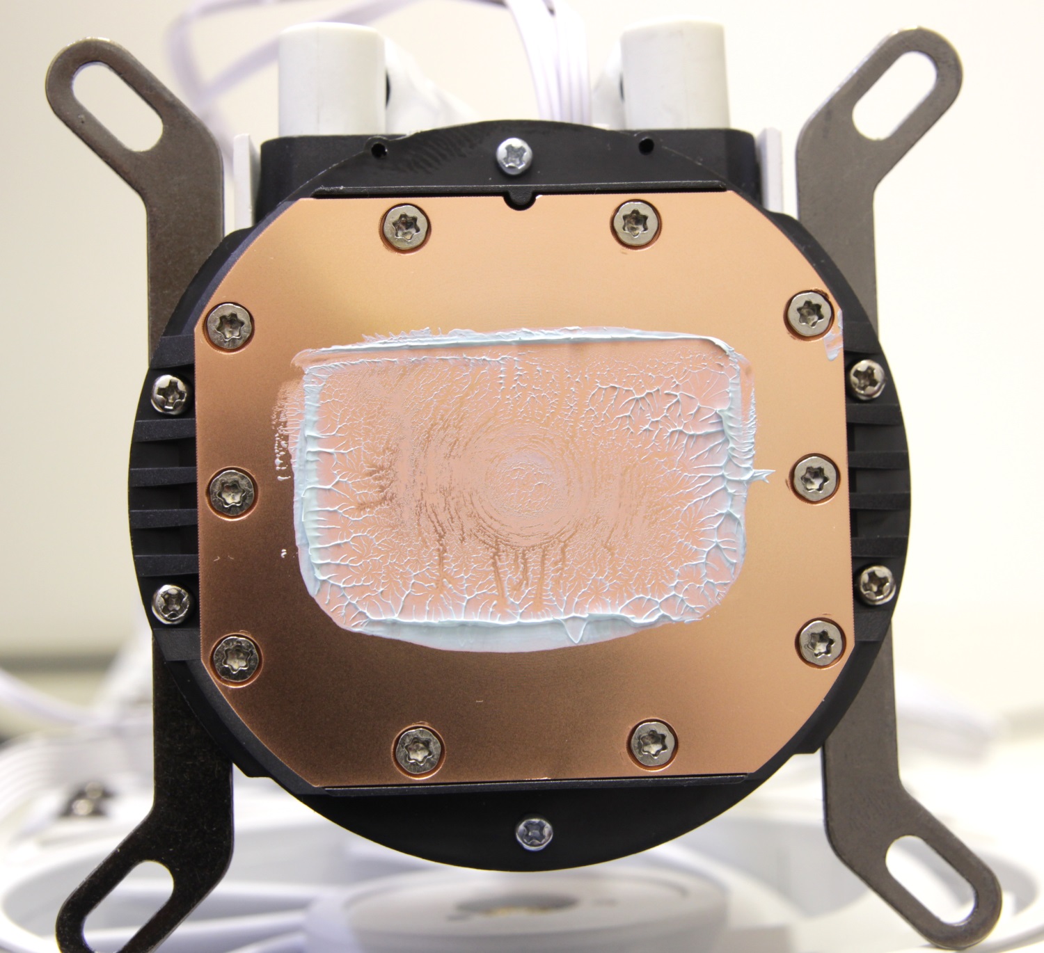

Термоинтерфейс нужно наносить самостоятельно. Для этого в комплекте есть маленький шприц с пастой. На нём нет никаких маркировок, а по виду чем-то напоминает популярную GD900. Также на основании водоблока присутствует защитная наклейка.
Перед использованием её обязательно нужно снять. Процедура установки не вызывает трудностей. Для Intel нужно сзади материнской платы приклеить бэкплейт и закрутить четыре длинных винта. После тестирования проверяем отпечаток.
Может показаться не очень ровно, но прижим есть. Сама система работает и демонстрирует неплохие результаты.

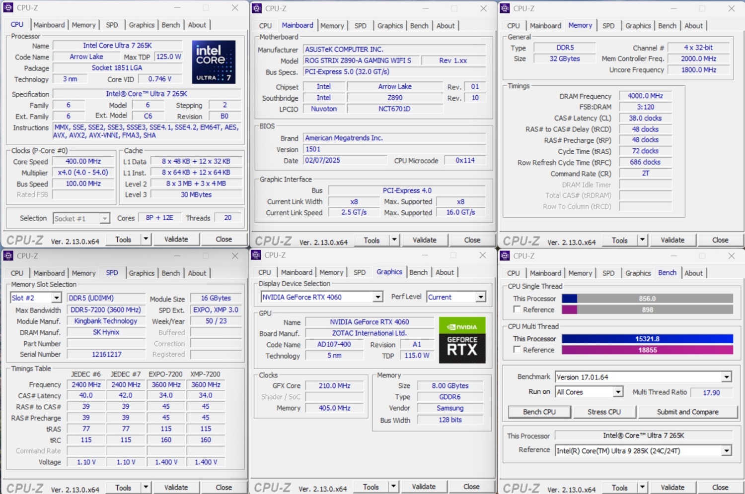

Тестирование системы охлаждения Formula V Line Oasis L360 ARGB WH проводилось со следующими компонентами:
- Процессор: Intel Core Ultra 7 265K;
- Охлаждение: Formula V Line Oasis L360 ARGB WH;
- Термоинтерфейс: GD900-1;
- Материнская плата: ASUS ROG Strix Z890-A Gaming WIFI S;
- Память: 2 x 16 Гбайт DDR5-7200 KingBank (SKhynix A-die);
- Видеокарта: GeForce RTX 4060;
- Накопитель: MSI Spatium M570 Pro 2 Тбайт;
- Блок питания: XPG CyberCore 1300W, 1300 Ватт.

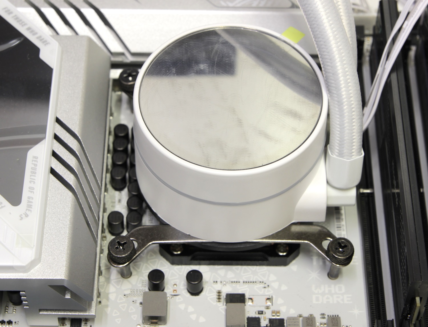

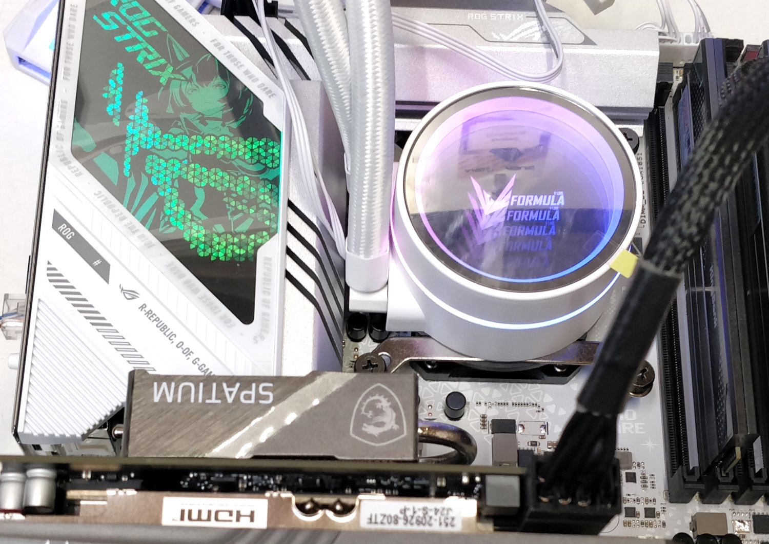

Собрать и установить систему достаточно просто. Это объясняется тем, что тут и так всё основное собрано, вся задача сводится к установке водоблока на процессор. На водоблоке уже есть монтажные пластины.
Поэтому здесь достаточно лишь установить бэкплейт, установить водоблок и закрутить винты-шпильки. Всё это можно проделать даже без отвёртки. Пружин тут нет, как и пластиковых направляющих втулок.
Конструкция крепления, на мой взгляд, не самая удачная, хоть и максимально простая. Кстати, прижим достаточно хороший, что заметно по отпечатку процессора.

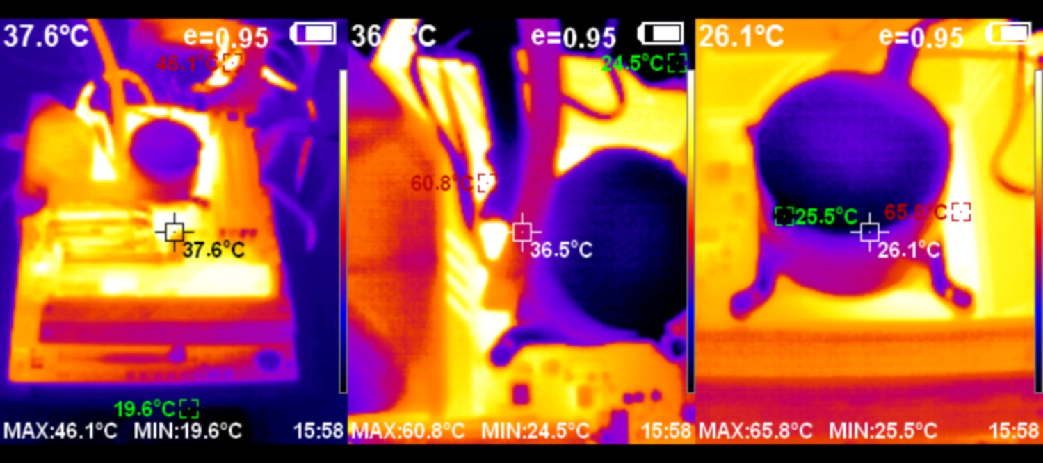

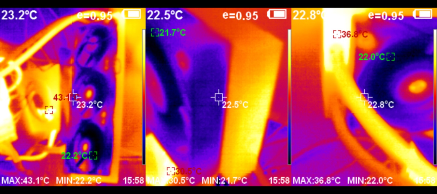

По показаниям тепловизора сам радиатор сильно не разогревается.
Также хорошо заметно, что один шланг горячее другого, но разница незначительна.
