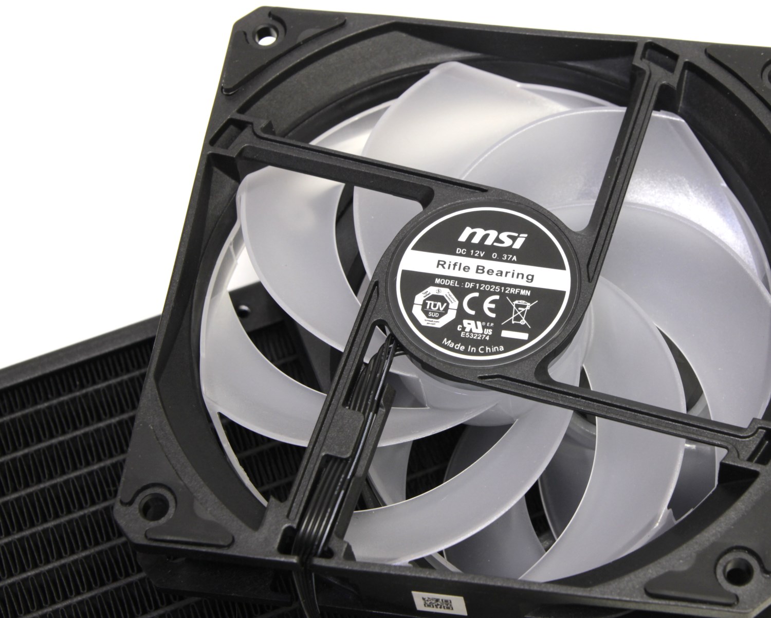

Подшипник в вентиляторах выполнен по технологии Rifle Bearing. Это обычный подшипник скольжения с винтовой нарезкой на центральной втулке. Нарезы на ней улучшают рециркуляцию смазки, что повышает долговечность. Поэтому заявленный срок службы вентиляторов 40 000 часов, что превосходит даже ресурс помпы, поэтому можно не волноваться. Ещё вентиляторы оборудованы ARGB подсветкой 2-поколения.

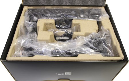

Сверху предусмотрен лист из вспененного полиэтилена, хотя каркас внутри картонный. Всё аккуратно упаковано. Внутри картонного лотка сделаны специальные ниши. В них дугой огибается само устройство, части которого дополнительно упакованы в два прозрачных полиэтиленовых пакета. Сверху расположен радиатор, а внизу – водоблок с помпой. Соединяются они двумя шлангами. Посередине находится остальной комплект поставки, который запакован в прозрачный пластиковый блистер.
Вентиляторы уже штатно смонтированы на радиаторе. Также уже штатно установлено крепление на корпусе водоблока для платформ Intel. Кстати, если вы заметили, то тут поддерживаются только две последние: LGA1700 и LGA1851, а по сути, это одно и то же потому, что расположение отверстий совпадает.

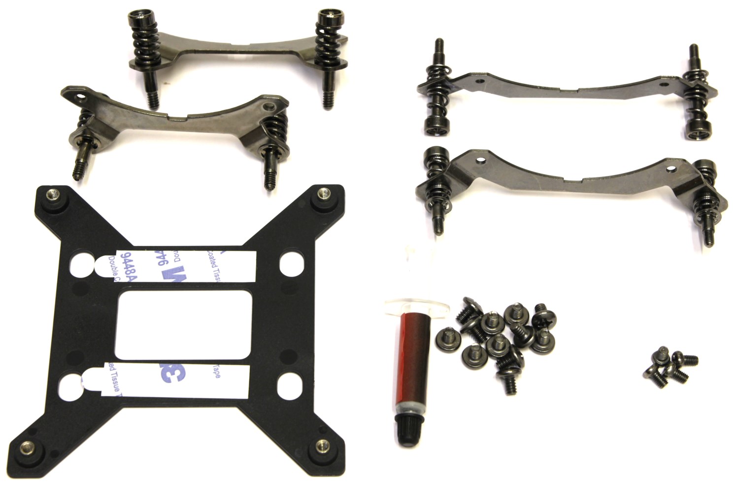

По центру есть ещё одна ниша, где в пакете лежит остальной комплект для установки системы. Он не очень большой потому, что она и так уже почти готова к установке.
- Универсальный пластиковый бэкплейт для платформ Intel;
- Скобы для платформ AMD;
- Комплект винтов для крепления радиатора к корпусу;
- Термопаста.

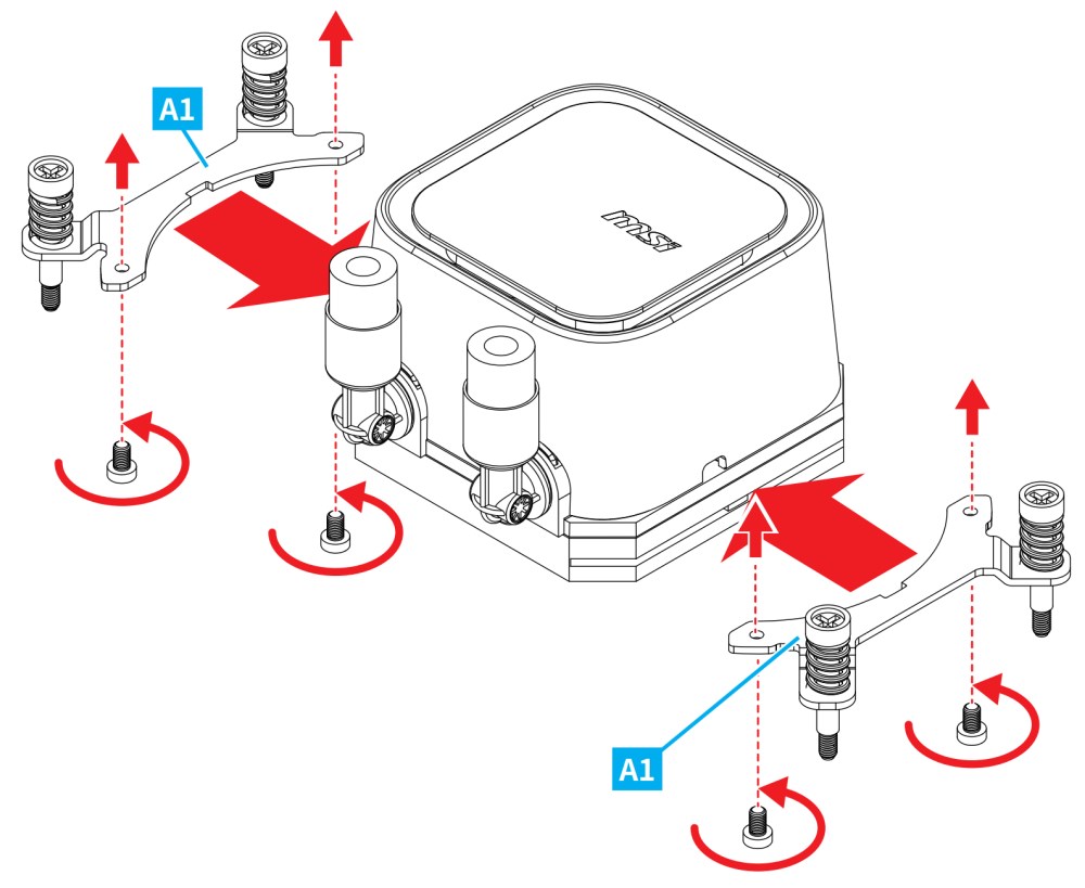

Скобы для платформ Intel уже установлены на корпусе, но я их специально снял, чтобы было видно, как они выглядят. Ничего особенного тут нет. На концах присутствуют винты с пружинками, которые фиксируются стопорным кольцом. Аналогично всё реализовано на скобах для AMD, отличаются только размеры и резьба.

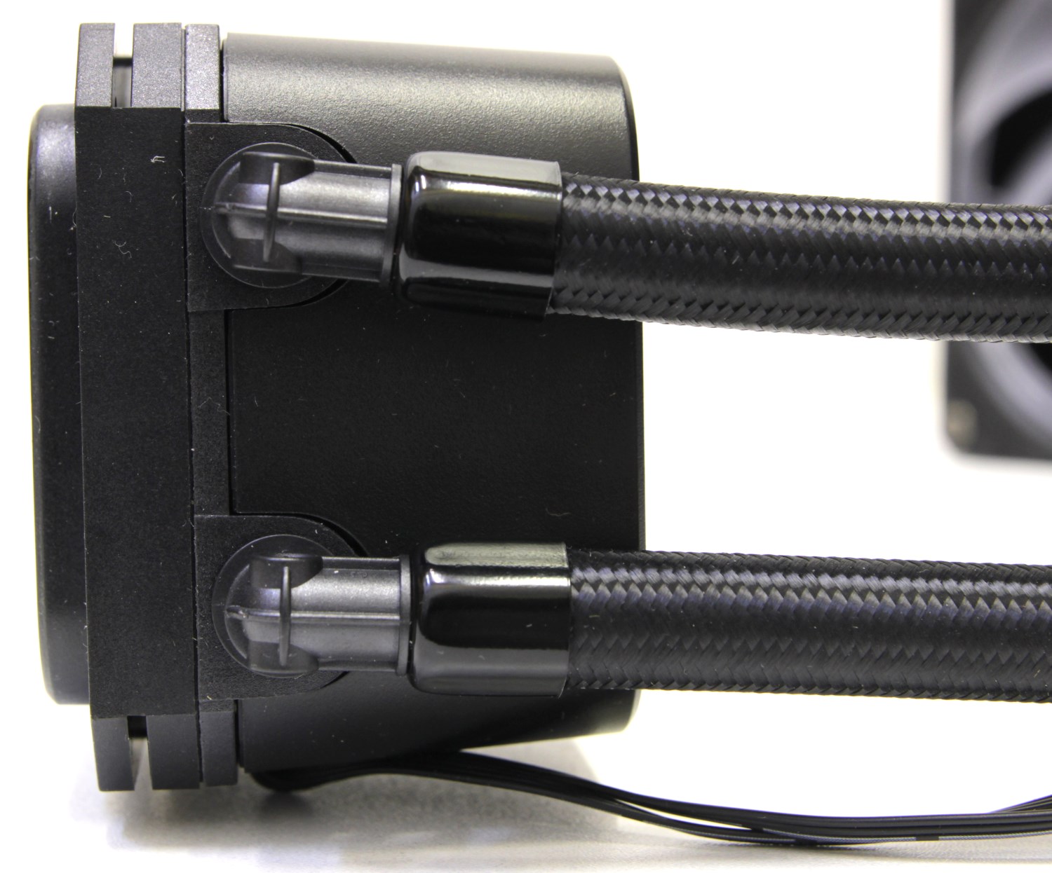

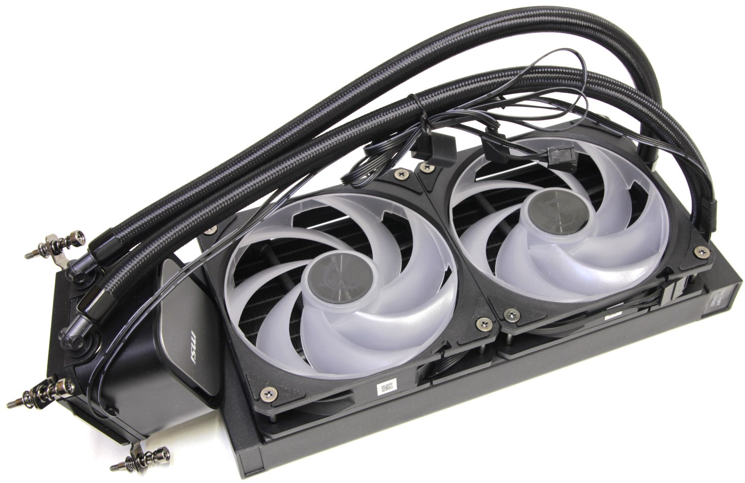

На этот раз мы снова видим классическую конструкцию, когда в едином корпусе соединён водоблок с помпой. Из его корпуса выходят два шланга длиной 390 мм и подключаются к радиатору. Помпа обеспечивает прокачку жидкости по контуру и выполняет функцию циркуляционного насоса.
Охлаждённая жидкость, которая по одному шлангу идёт от радиатора, поступает на водоблок, представляющий из себя медную пластину с тонкими невысокими рёбрами внутри, образующие микроканалы. Через них проходит жидкость, забирает тепло и отправляется на радиатор. В качестве теплоносителя обычно используется раствор дистиллированной воды и пропиленгликоля. В радиаторе есть две камеры, одна из которых разделена на два резервуара. С одного из них осуществляется подача жидкости, которая в данном случае по шести каналам перетекает в дальнюю камеру, а потом по другим шести каналам перетекает в обратную сторону. Там ее встречает резервуар со штуцером на вывод к шлангу.
Это классическая конструкция, которая часто используется в подобных системах охлаждения. Здесь именно такая схема, поэтому она хорошо уже знакома, а какие-либо нюансы скрываются в деталях. Например, у этой модели на основании водоблока нет крепёжных винтов, а только пластиковая рамка по периметру. Поэтому даже не понятно, как это всё разбирается.

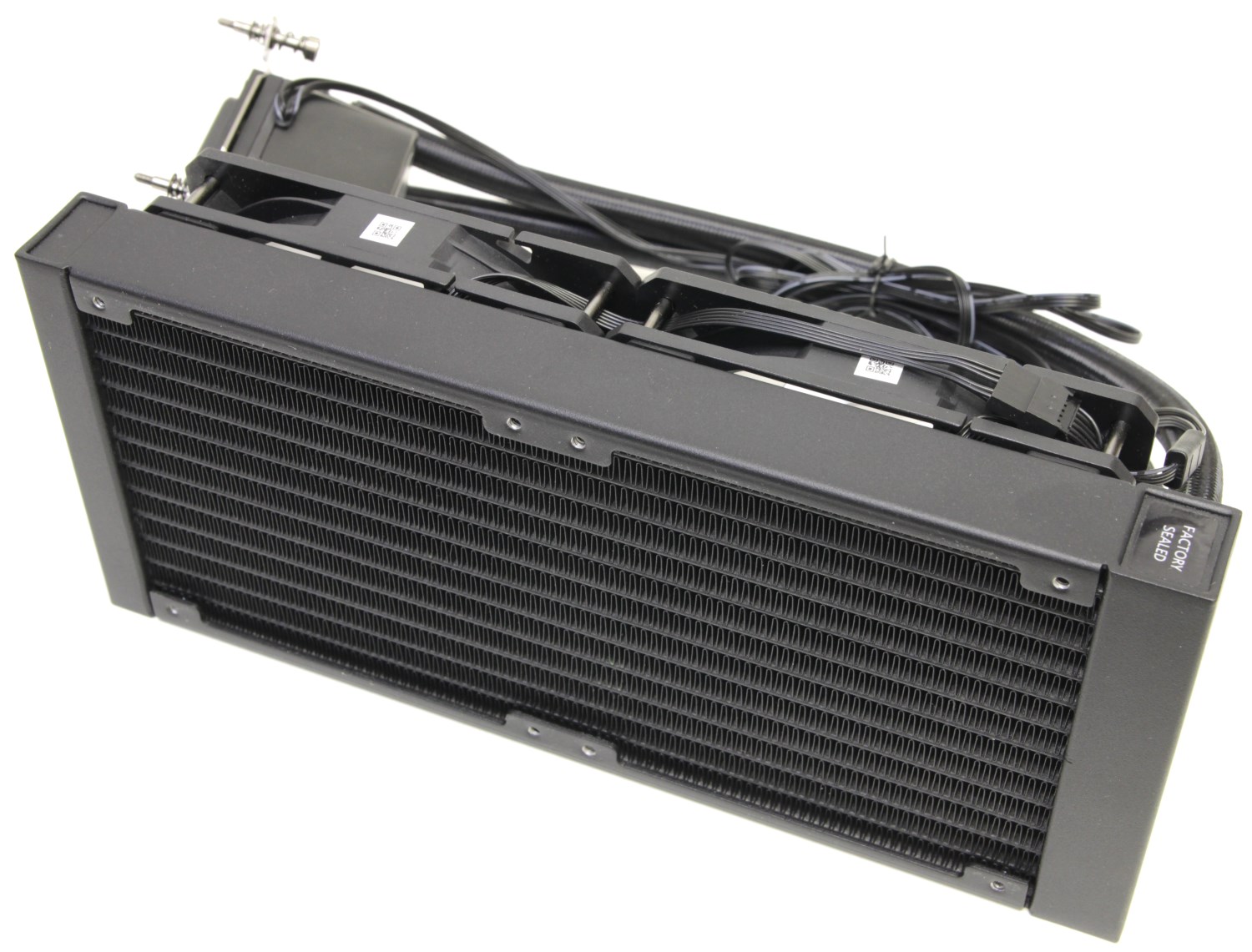

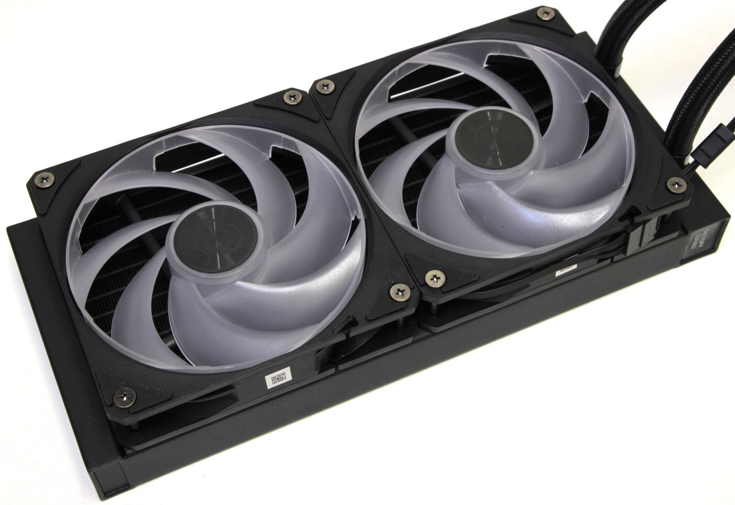

Габариты радиатора составляют 277 х 119,6 х 27 мм. Он изготовлен из алюминия, но производитель заявляет, что увеличено число каналов до 12 штук, по которым проходит жидкость. Также была увеличена плотность рёбер в радиаторе. Теоретически это должно положительно отразиться на эффективности. С другой стороны, чтобы продуть плотный массив пластин нужно высокое воздушное давление, а их сопротивление создаёт дополнительный шум.
Радиатор окрашен в чёрный цвет. Существует ещё белая модификация этой модели и там радиатор белого цвета.
Монтажные отверстия на раме есть с двух сторон потому, что с любой стороны можно разместить вентиляторы, а вот сам радиатор к корпусу можно закрепить только выводами внутрь потому, что к стенке они не прижмутся. Соответственно вентиляторы лучше устанавливать со стороны выводов трубок, а на приток или вытяжку надо решать по ситуации.
Сперва может показаться, что они самые обычные, но присмотревшись можно заметить, что лопасти сверху соединены по периметру пластиковым ободом. Это необходимо для того, чтобы сделать поток воздуха более направленным. Здесь эта технология называется Cycloblade 7.
Вентиляторы достаточно производительные, но на максимальных оборотах шумные. Понятно, что основной шум получается из-за сопротивления радиатора, а точнее его плотных ячеек.
Каждый вентилятор оборудован ARGB подсветкой второго поколения с напряжением 5В. Насколько я понял, суть второго поколения заключается в цветовой палитре, которая обеспечивает 16,8 миллионов оттенков. Каждый вентилятор оборудован шестиконтактным коннектором, и они соединяются последовательно друг с другом так, что из последнего, расположенного ближе к трубкам, идёт только один кабель, который далее раздваивается на 4-Pin FAN и 3-Pin ARGB. Плюсы очевидны. Нет огромного пучка проводов. Однако, при этом просто так один вентилятор уже не поменяешь. Никаких адаптеров и переходников в комплекте нет.
Помпа установлена в корпусе водоблока, из которого выходят два кабеля: 3-Pin FAN и 3-Pin ARGB.
По углам вентиляторов есть мягкие резинки в цвет рамы. Они обеспечивают дополнительную защиту от вибрации. Лопасти немного скручены и их семь штук. Также я уже говорил про то, что по периметру проходит пластиковый обод. Помимо направления потока, он ещё может служить дополнительным элементом защиты лопастей от поломки.
Обычно такие вентиляторы достаточно тихие, но здесь они могут раскручиваться вплоть до 2000 об/мин и на такой скорости уже начинают заметно шуметь. Однако происхождение шума не только и не столько из-за вентиляторов, основной причиной, на мой взгляд является плотность рёбер радиатора, которая создаёт сопротивление воздушному потоку. ARGB подсветку на вентиляторах можно синхронизировать с материнской платой через её софт.

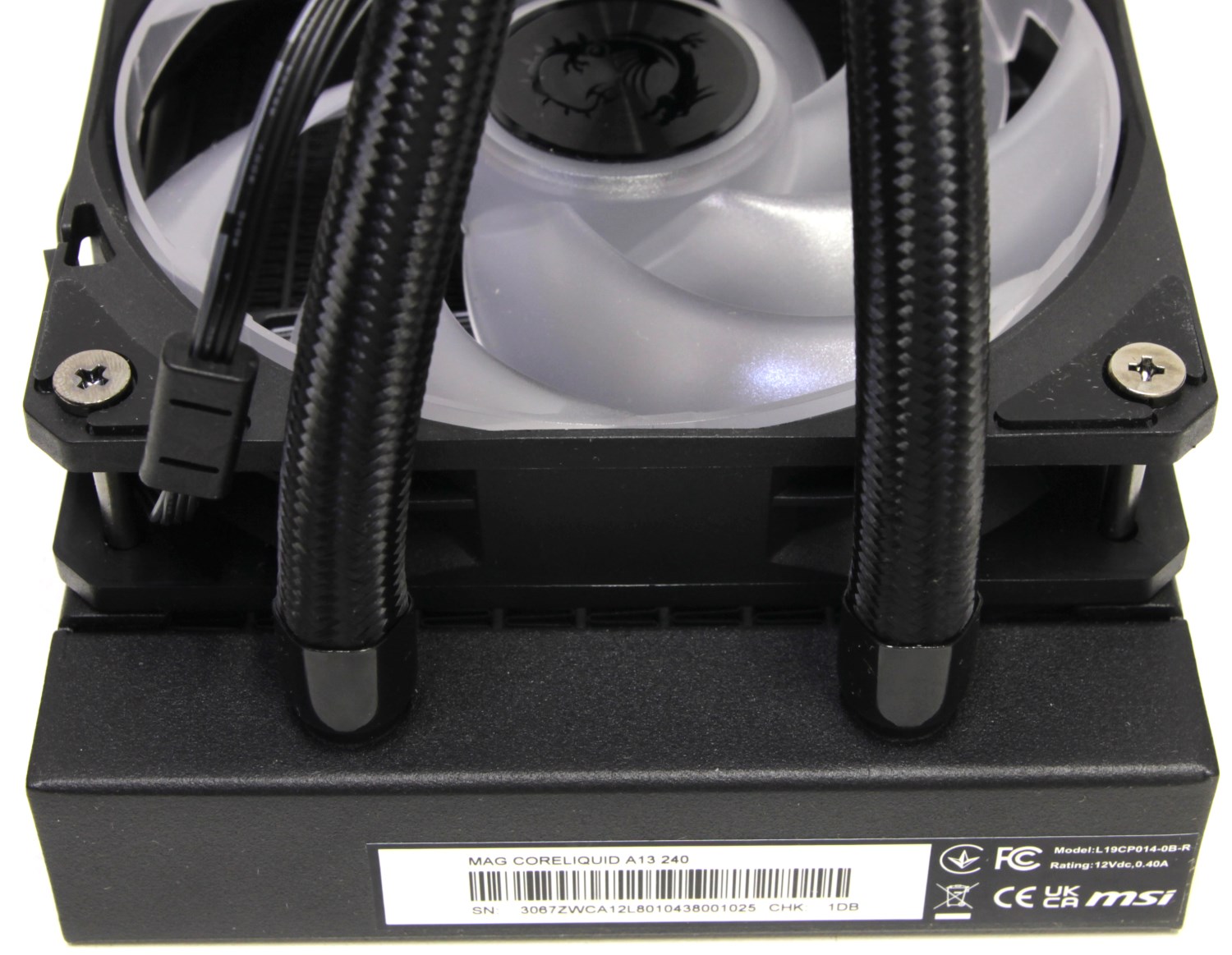

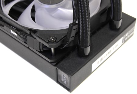

От радиатора идут два шланга длиной 390 мм в нейлоновой оплётке. Штуцеры на радиаторе не поворачиваются, только на теплосъёмном блоке.

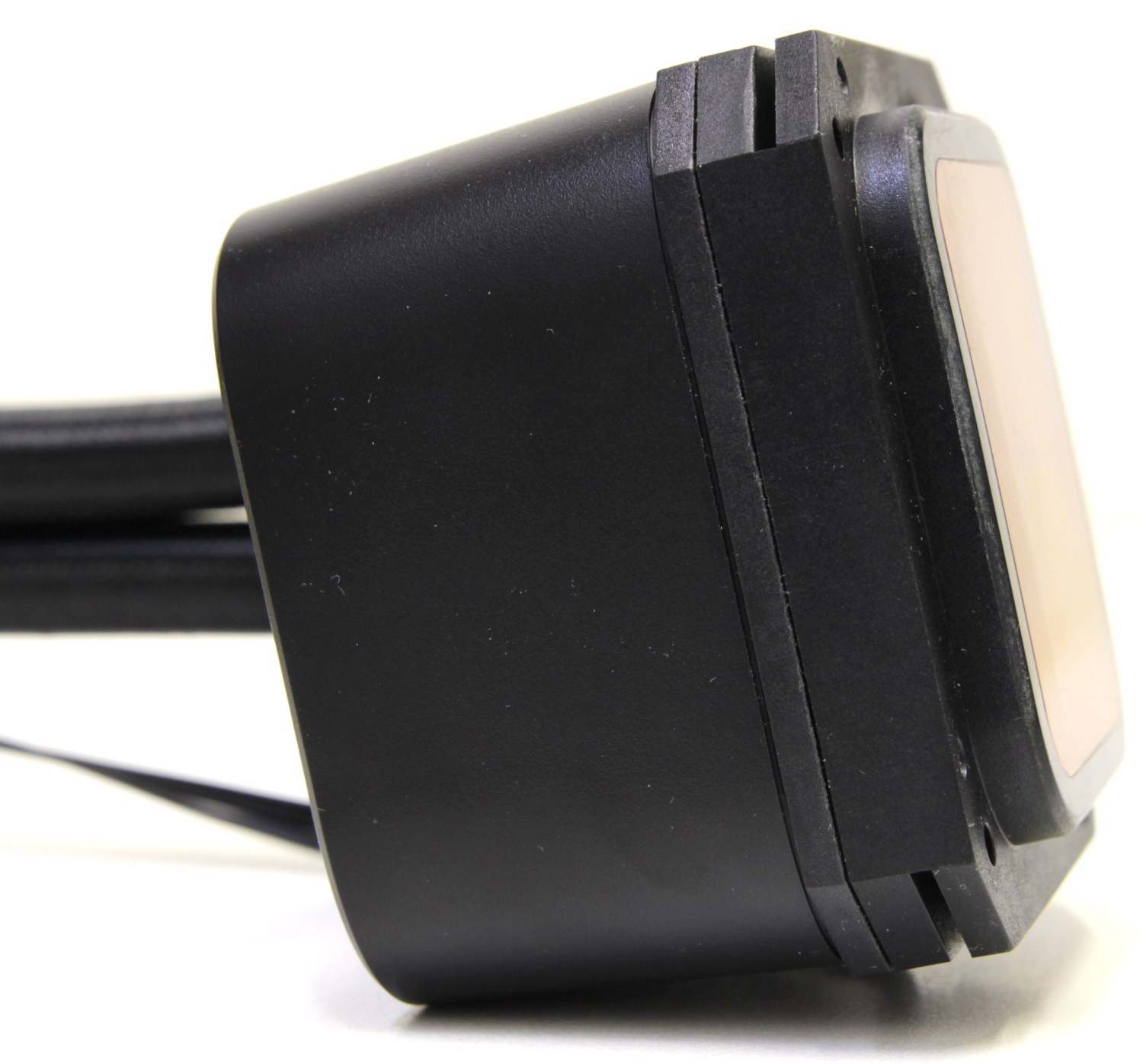

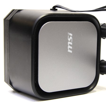

Водоблок объединён в корпус с помпой, что также является классическим решением. Снаружи находится пластиковый кожух. Сверху присутствует квадратная, скруглённая по углам вставка с логотипом производителя. Она сделана немного меньше габаритов корпуса и поэтому получается небольшой зазор.
Внутри расположен модуль подсветки. Поэтому во время работы может показаться, что по центру этот остров просто висит в воздухе.

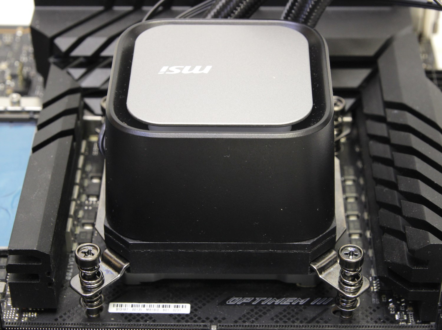

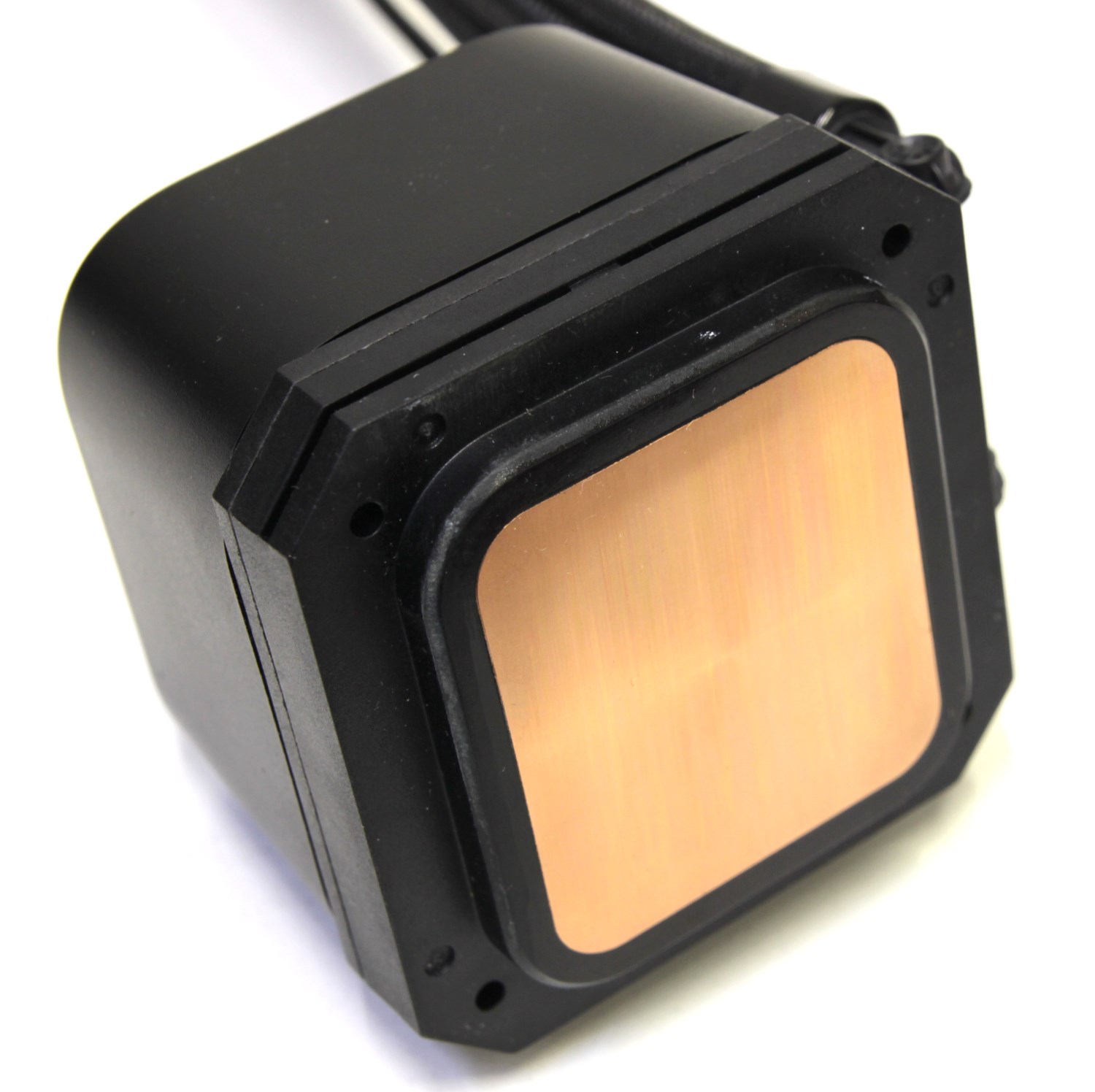

Со стороны основания винтов теперь не видно. Вместо них по периметру проходит чёрная пластиковая рамка. Возможно, конструкция даже сделана не разборной.

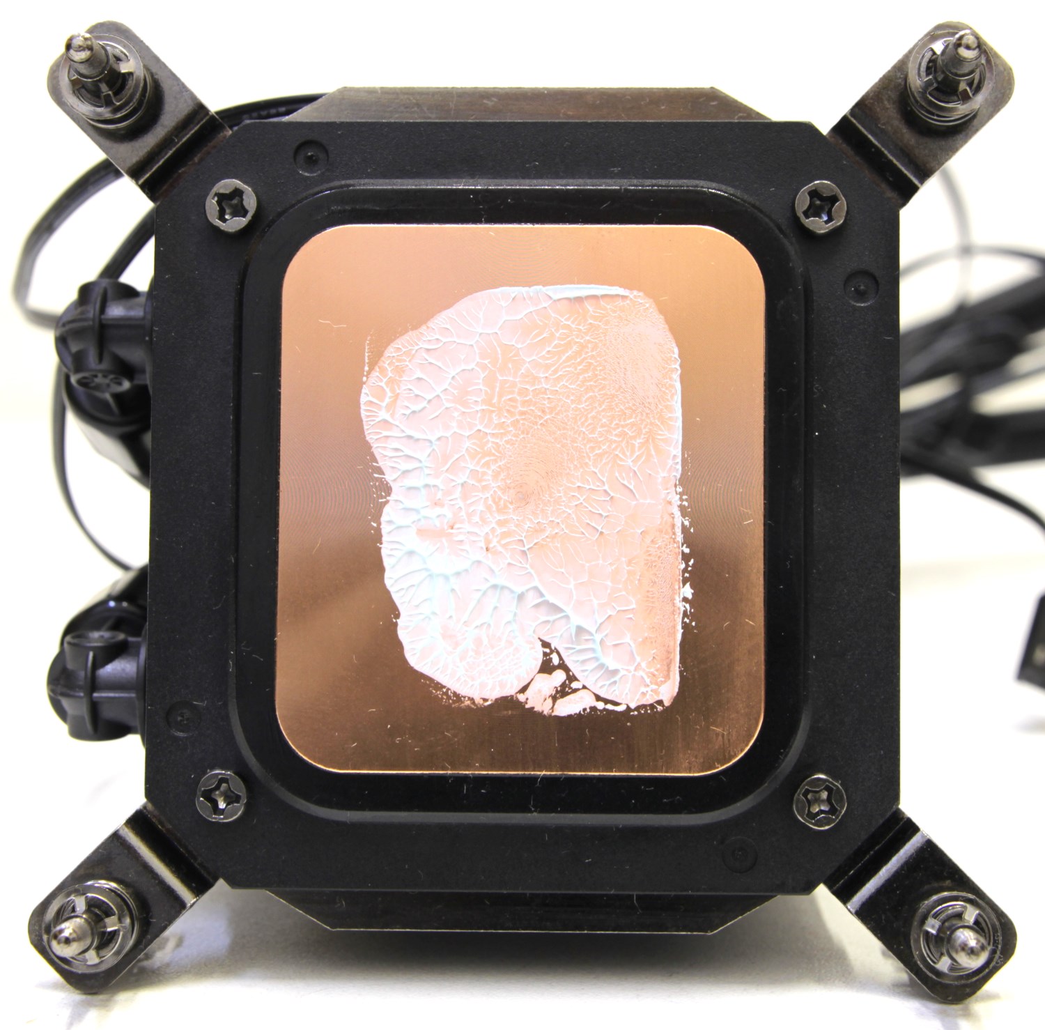

Термоинтерфейс нужно наносить самостоятельно. Для этого в комплекте есть маленький шприц с пастой. На нём нет никаких маркировок, а по виду чем-то напоминает популярную GD900. Также на основании водоблока присутствует защитная наклейка.
Перед использованием её обязательно нужно снять. Процедура установки скоб с прижимными винтами не вызывает трудностей.
Для Intel они уже установлены штатно. Для AMD необходимо сначала снять штатные, открутив четыре винта. Далее установить альтернативные и закрутить в обратной последовательности. После тестирования проверяем отпечаток.
Может показаться не очень ровно, но прижим есть потому, что система работает и демонстрирует неплохие результаты.

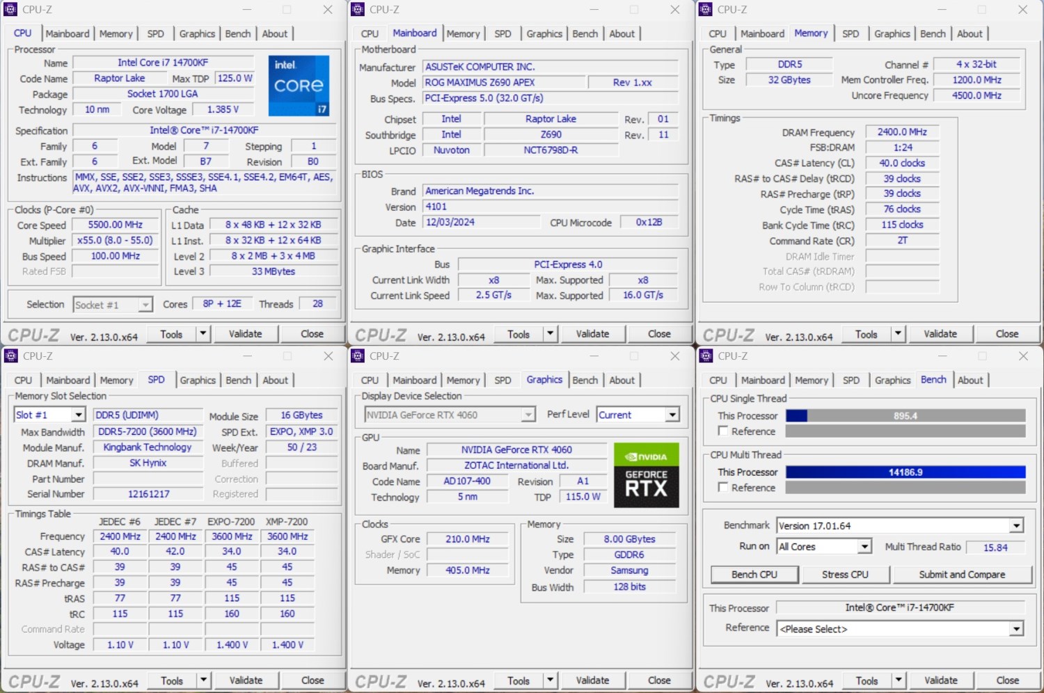

Тестирование MSI MAG CoreLiquid A13 240 проводилось со следующими компонентами:
- Процессор: Intel Core i7-14700KF;
- Охлаждение: MSI MAG CoreLiquid A13 240;
- Термоинтерфейс: GD900-1;
- Материнская плата: ASUS ROG Maximus Z690 Apex;
- Память: 2 x 16 Гбайт DDR5-7200 KingBank (SKhynix A-die);
- Видеокарта: GeForce RTX 4060;
- Накопитель: MSI Spatium M570 Pro 2 Тбайт;
- Блок питания: XPG Cybercore 1300W, 1300 Ватт.

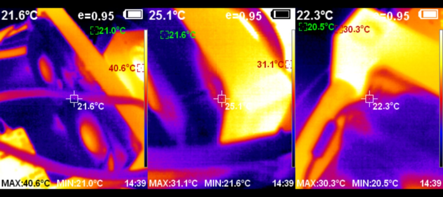

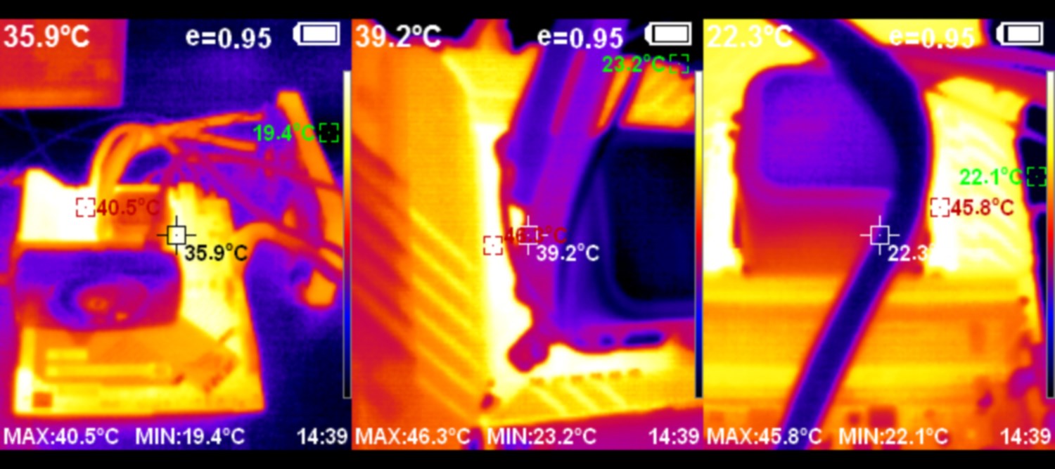

Судя по показаниям тепловизора, сам радиатор сильно не разогревается.
Хорошо заметно, что один шланг горячее другого, но разница незначительна.

Крепление модуля водоблока с помпой на процессор снова меня смутило. На этот раз при первичной установке случился небольшой перекос. Возможно, прижим недостаточно сильный. Проблема может быть в недостаточно жёстких пружинах или неправильных зазорах, поскольку само основание ровное.
