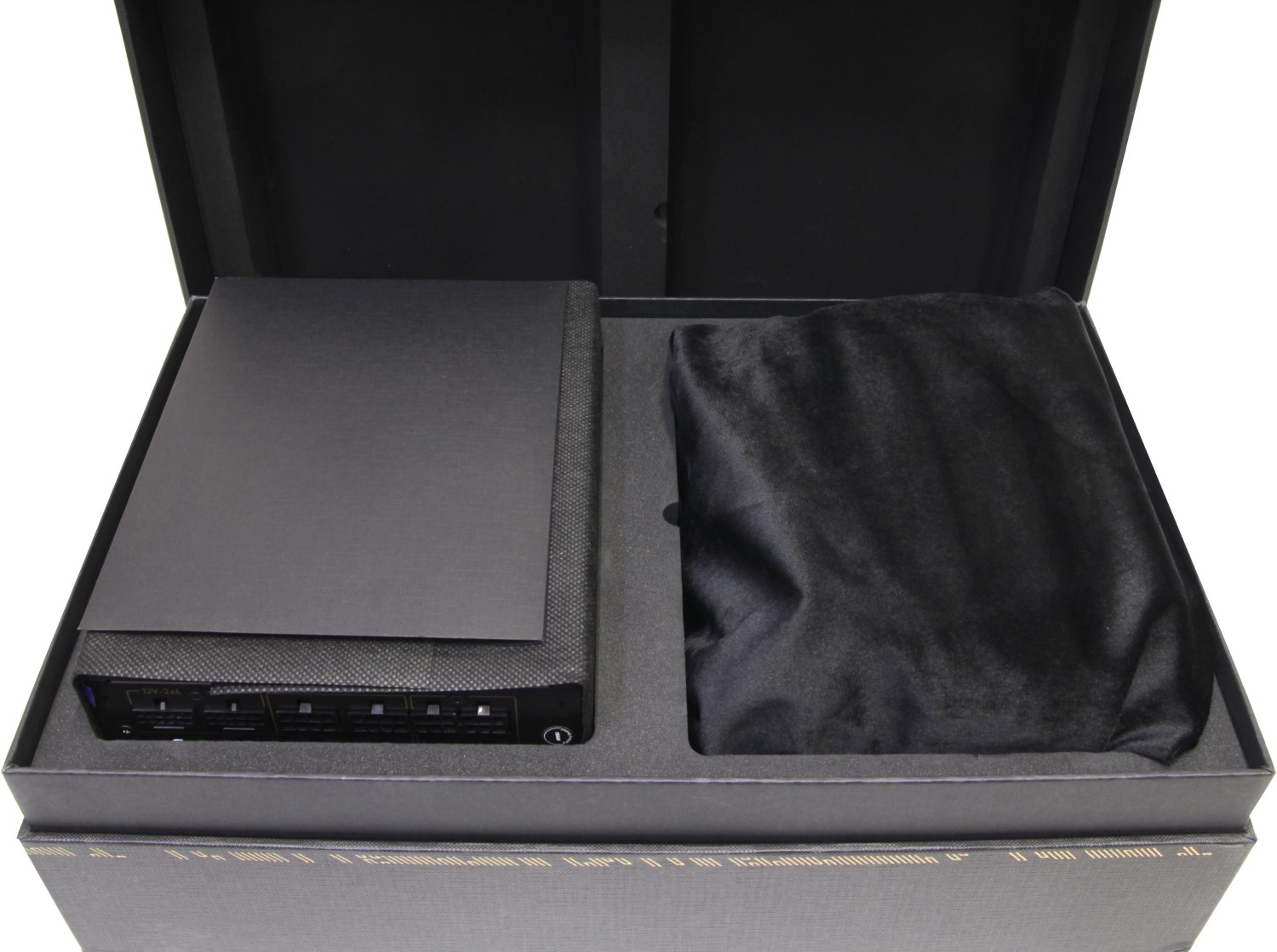

Внутри коробки предусмотрен каркас из плотного пористого материала, который больше напоминает пенополистирол. Коробка разламывается пополам и в обеих частях есть две крупные ниши. Одна предназначена для блока питания, а другая для бархатного чёрного мешка с кабелями.
Сверху блока питания лежит чёрный конверт, где находится инструкция и небольшая брошюра. Сам блок упакован в чехол из чёрного нетканого материала.

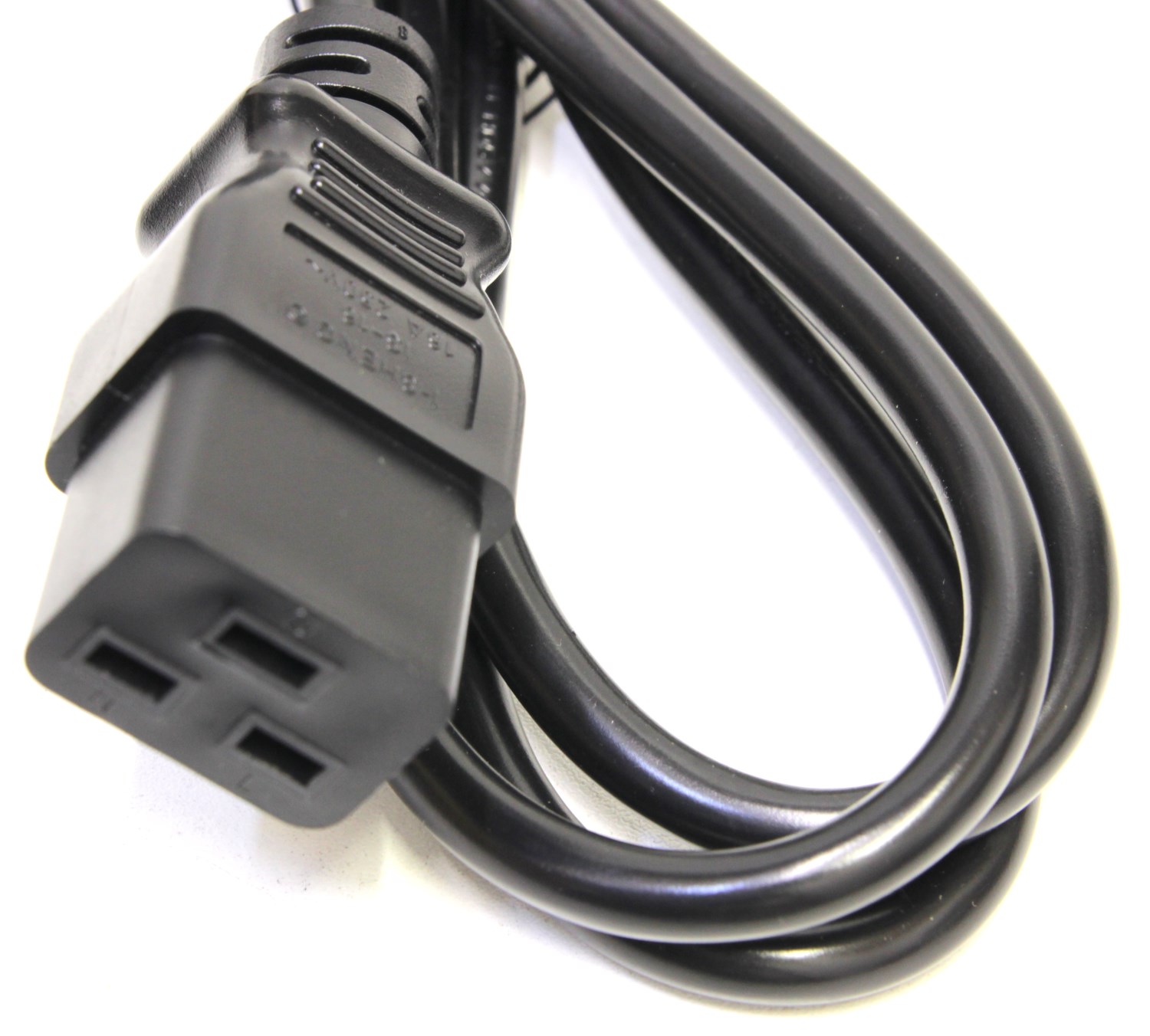

В комплекте также есть силовой кабель с евровилкой на одном из концов, а с другой стороны, у него не совсем обычный разъём, который встречается только на более мощном оборудовании, IEC320 C20. Также в комплекте есть четыре крепёжных винта.

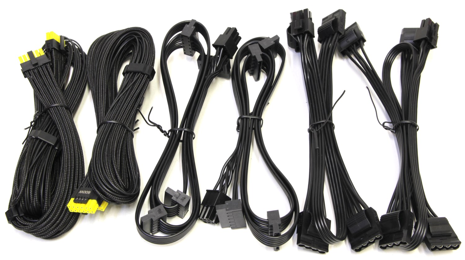

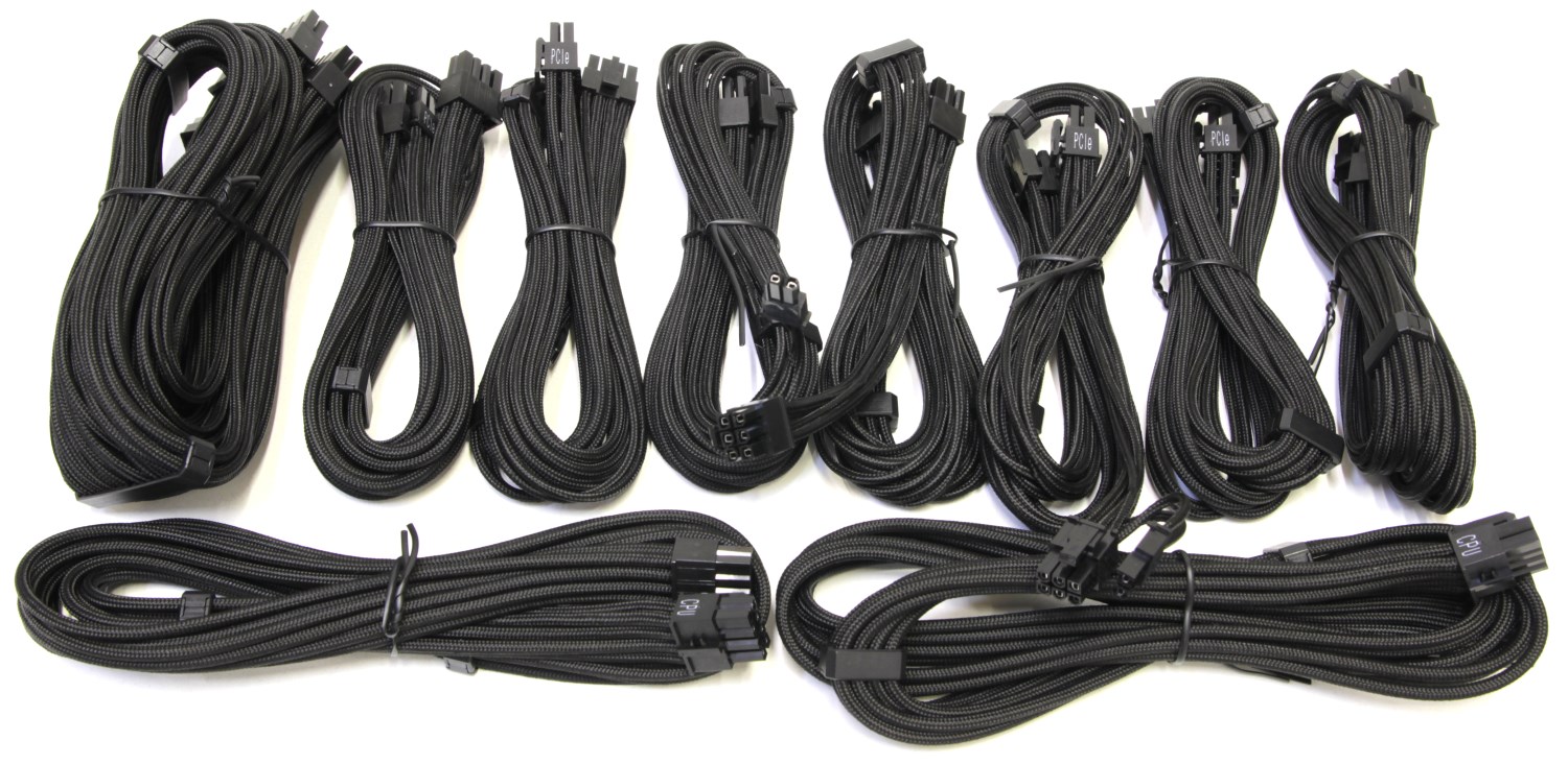

Блок питания полностью модульный, все кабели лежат отдельно. Всего в комплекте идут:
- Один кабель ATX 24-pin – 600 мм;
- Два кабеля CPU 4+4-pin – 750 мм;
- Два кабеля 12V-2X6 12+4-pin – 600 мм;
- Девять кабелей PCI-e 6+2-pin – 600 мм;
- Два кабеля SATA – 500+150+150+150 мм;
- Два кабеля MOLEX – 500+150+150+150 мм.
Все кабели с толстыми жилами, медные и практически все в оплётке. Однако в оплётку убран не весь пучок проводов, а каждая жила. Это такое новомодное решение.
Каждый из двух кабелей 12V2Х6 оборудован жёлтыми коннекторами для того, чтобы на фоне чёрного было заметно, вставлен ли разъём до конца.
Кабели для периферии попроще, и у них оплётки нет. Они плоские и чёрные. При этом они также медные и не магнитятся.
Все кабели достаточно длинные, но без фанатизма. Длина стандартная – 600-750 мм.

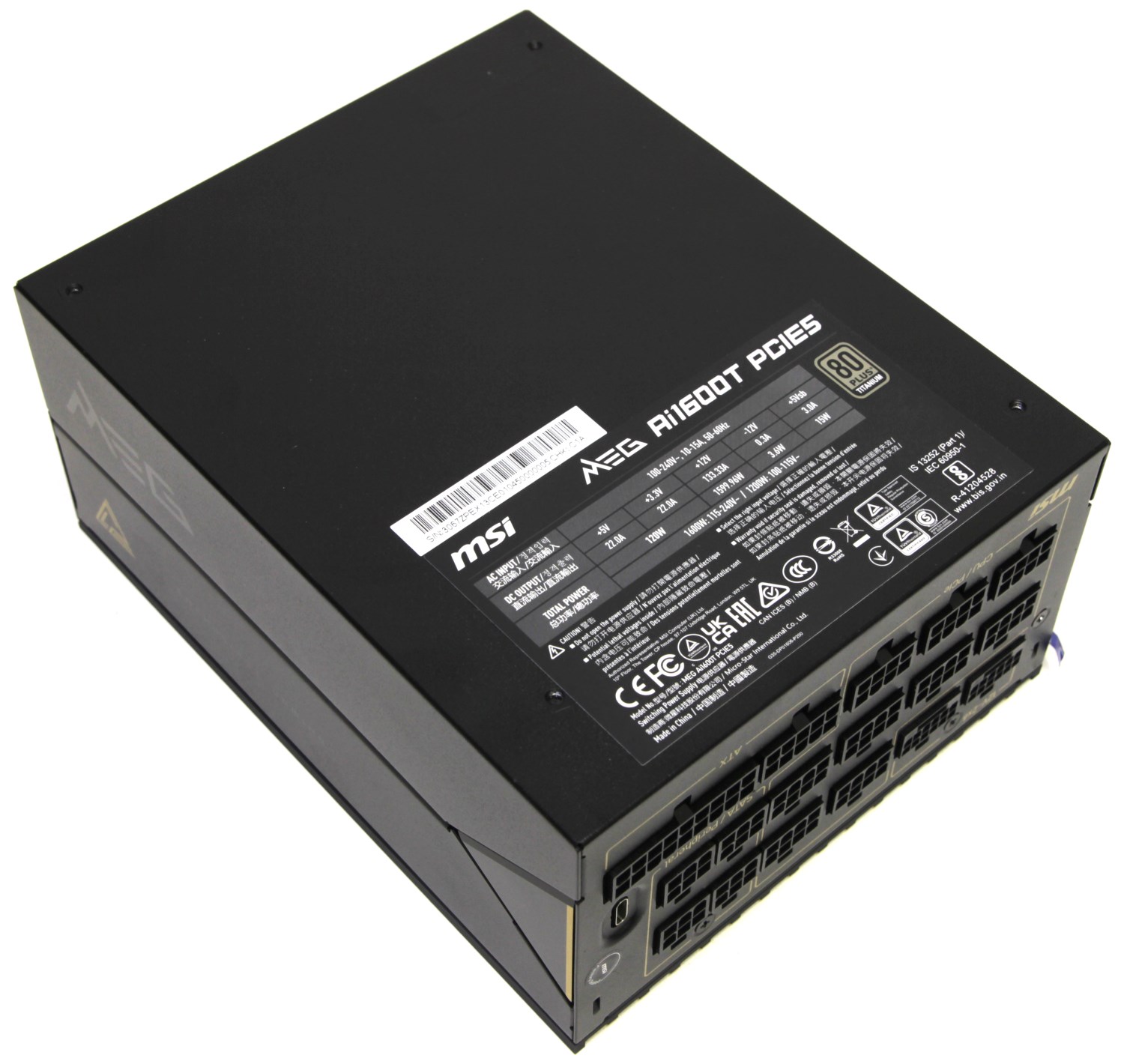

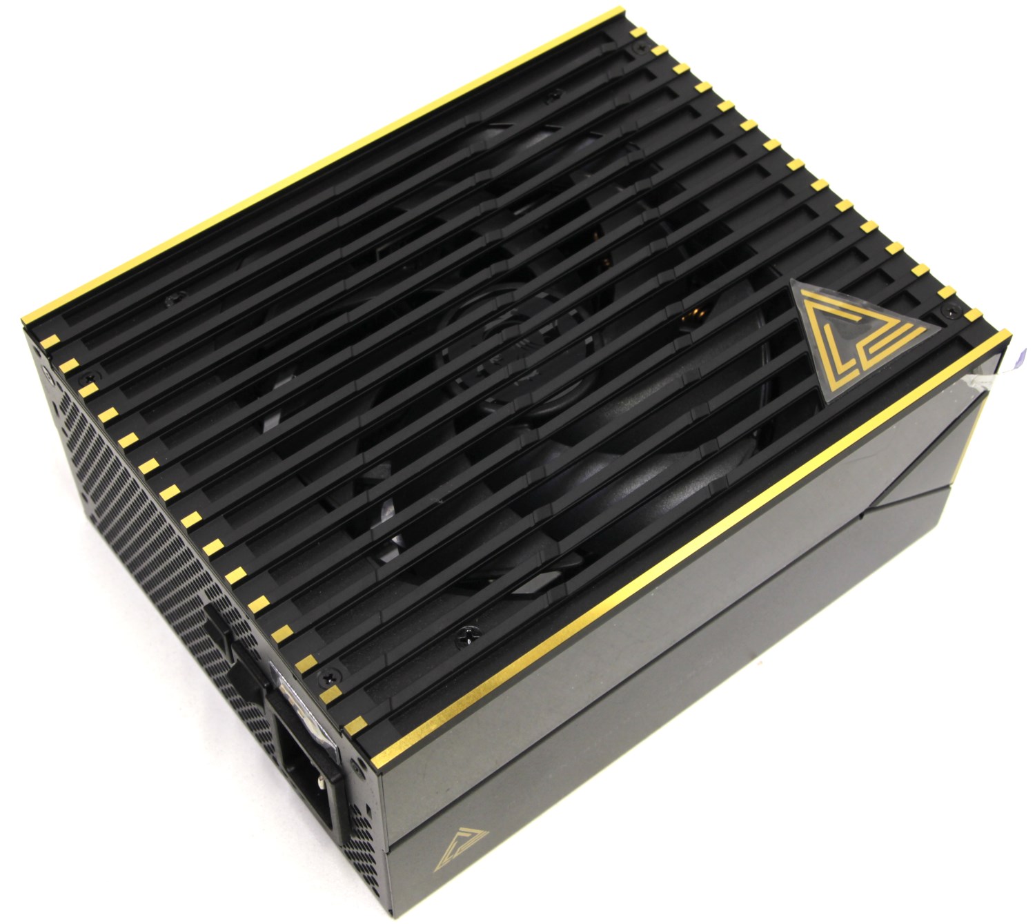

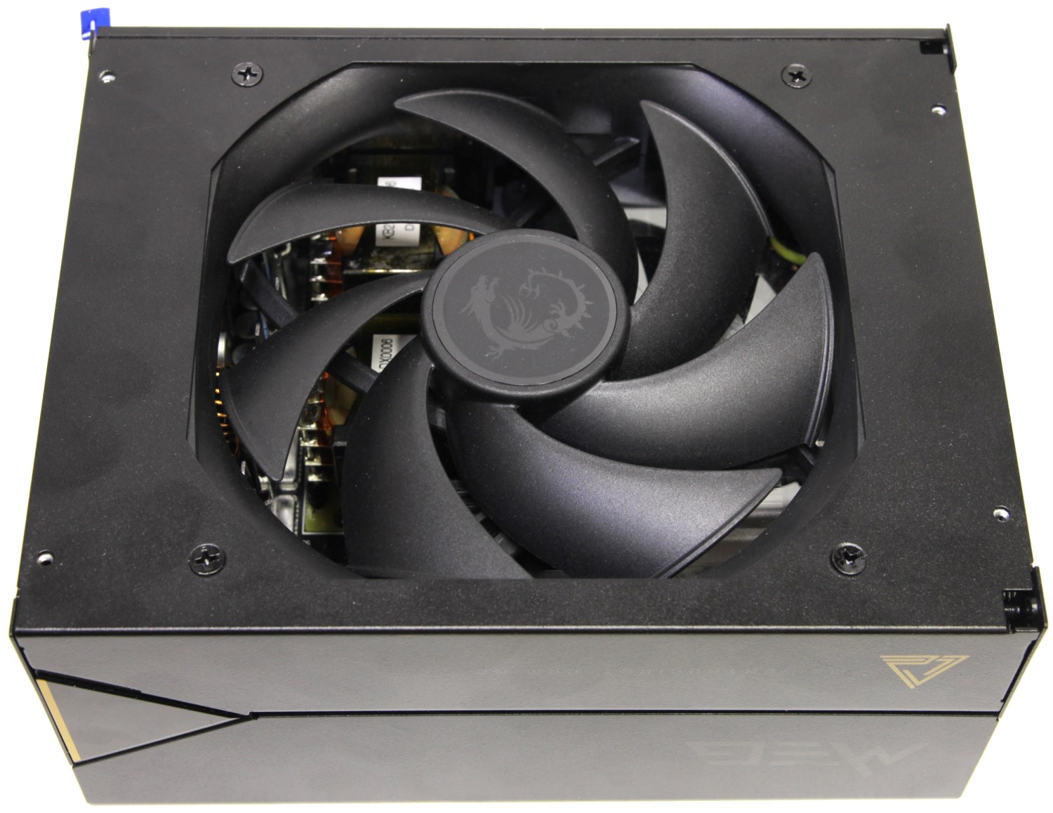

Габариты блока составляют 190 х 150 х 86 мм, масса без кабелей около 2.525 кг. Он заметно вытянут в длину и это стоит учитывать при покупке, хотя маловероятно, что кто-то будет его устанавливать в компактный корпус. Блок достаточно тяжёлый, а сколько весит тот самый бархатный мешок с остальными кабелями. Оказывается, что более 2 кг. Блок полностью модульный, поэтому все кабели здесь отстёгиваются.

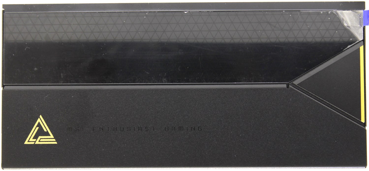

Корпус блока стальной, толщина металла около 0.7 мм. Сверху он окрашен порошковой краской в чёрный матовый цвет. На корпусе присутствуют декоративные наклейки по бокам. Также с одного бока есть панель с подсветкой.

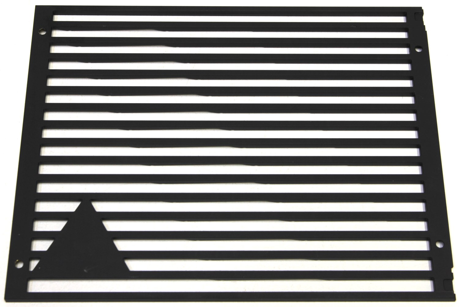

На решётке и на панели с подсветкой присутствует логотип MSI MEG. Вентилятор один размером 135 х 135 мм. Для защиты он закрыт специальной крупной решёткой. Она изготовлена из алюминиевого сплава и прикручена сверху четырьмя винтами.
С противоположной стороны присутствует информационная табличка. На ней есть информация о модели устройства, мощности и таблица с показателями тока по линиям. Также есть значок 80 Plus Titanium. Рядом есть ещё одна поменьше с серийным номером и штрихкодом.
Сзади корпуса БП предусмотрены вентиляционные отверстия. Здесь же видим разъём для подключения силового кабеля IEC320 C20. Также тут присутствует переключатель вкл/выкл, а также переключатель обычного и гибридного режима работы.
В последнем случае вентилятор не включается практически до достижения потребления в 800 Вт. В обычном режиме он просто вращается на минимальных оборотах до этого же предела, а дальше постепенно скорость увеличивается.
Это значит, что блок рассчитан на работу в пассивном режиме и может, скорее всего, даже не включать вентилятор вообще при полной нагрузке моего тестового стенда. Любопытно будет это проверить.

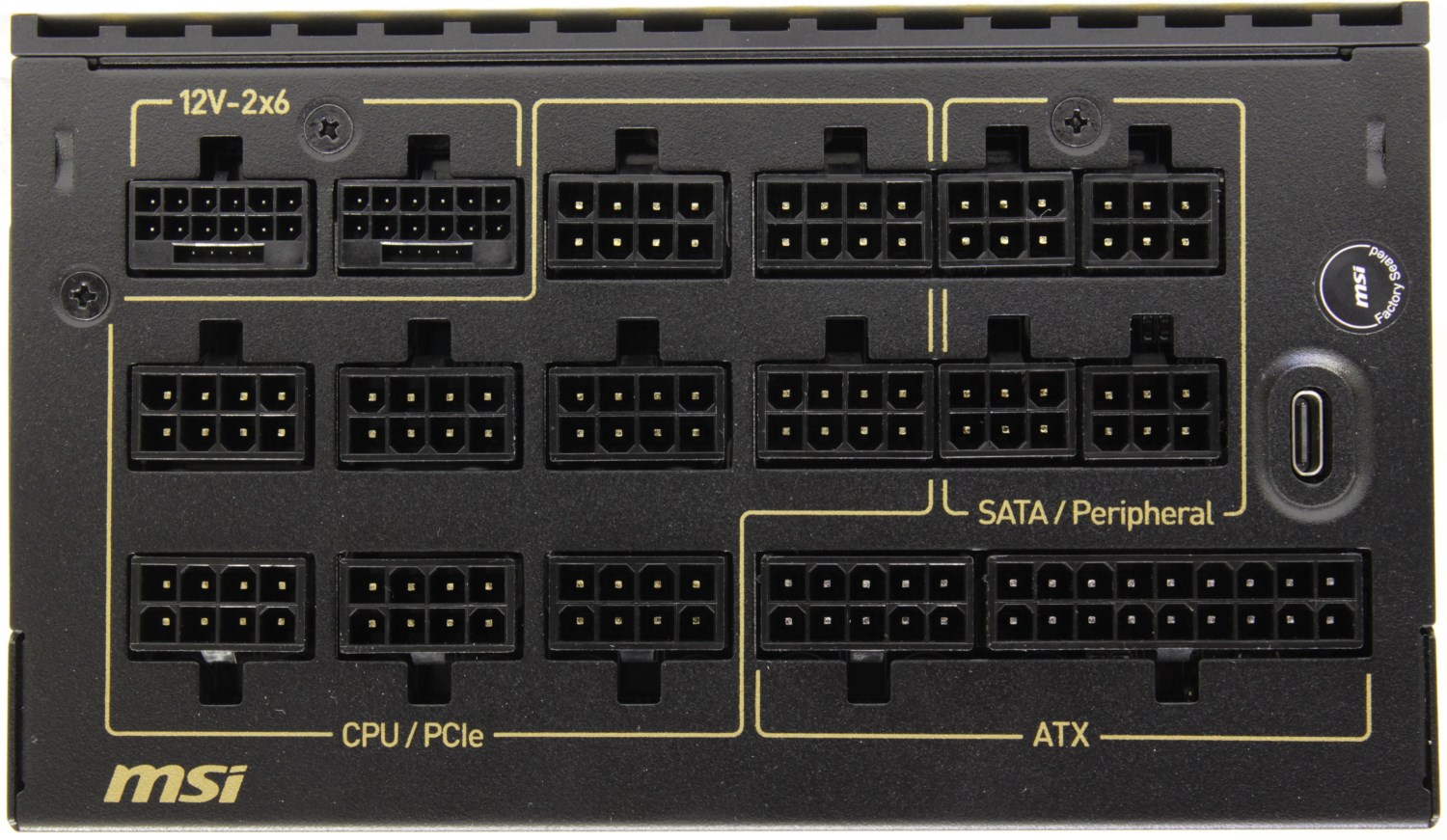

Блок питания полностью модульный, поэтому с противоположной стороны находятся коннекторы для кабелей. Также здесь присутствует один порт USB Type-C. Он необходим для подключения к материнской плате, чтобы через приложение осуществлять мониторинг и настройку режимов подсветки.

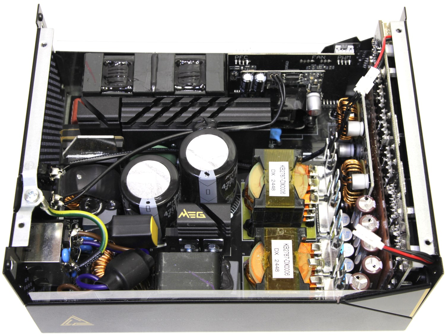

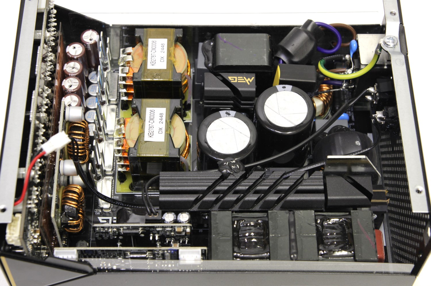

Пора вскрыть эту банку и сорвать интригу. Снова здесь не обошлось без компании CWT (Channel Well Technology). Блок питания основан на платформе CTF. Я с ней сталкиваюсь пока впервые, но какие-то знакомые моменты уже можно заметить.
В данном случае блок сделан специально по заказу для MSI, поэтому на радиаторах и на печатной плате можно заметить фирменную символику.

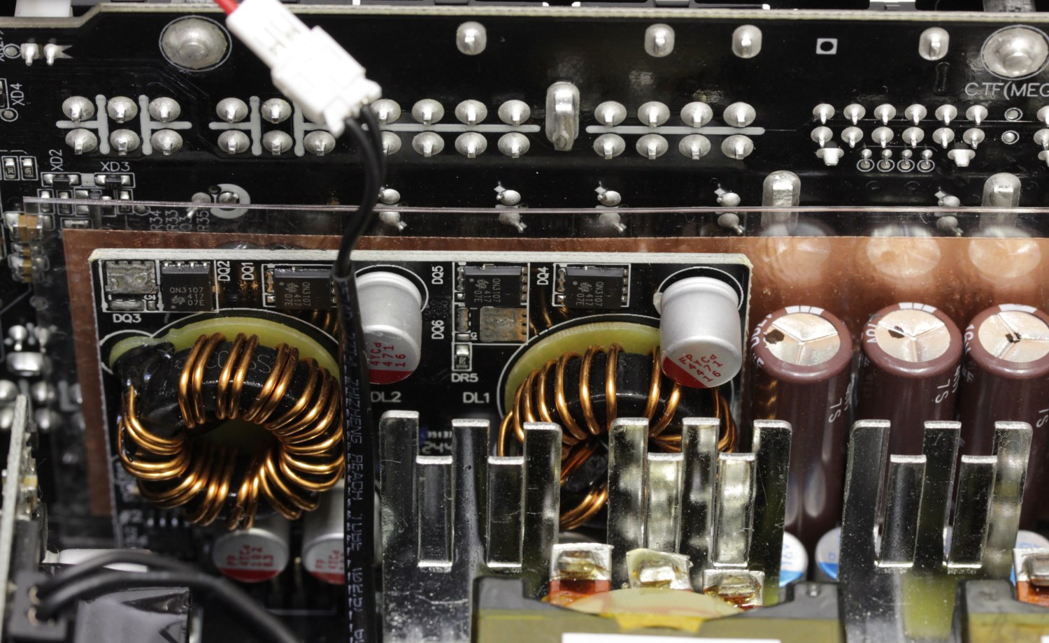

Несмотря на крупные габариты самого устройства, компоновка внутри достаточно плотная. Места на печатной плате не так много и поэтому вертикально установлено несколько дочерних плат. Также мост и диоды расположены вертикально на радиаторах. А ещё может показаться, что тут всё удвоено: две банки конденсаторов, два трансформатора и так далее. Возможно, это как раз сделано для экономии пространства и вместо одного крупного элемента проще было разместить два поменьше.
Стадия фильтрации является типичной: четыре конденсатора Y, два конденсатора X и две фильтрующих катушки индуктивности, варистор и один термистор NTC SCK-25150 на 15 Ом. К каскаду фильтрации подключен один выпрямительный мост WeEn WNB2560M (600 В, 25 А). Он размещён на какой-то пластине, которую даже радиатором назвать сложно.
Топология полностью цифровая. Для управления PFC и LLC используется микроконтроллер. Точнее их тут два – это Texas Instruments UCD3138A. Пассивными компонентами схемы APFC являются: два больших конденсатора Rubycon 420 В/790 мкФ и две достаточно крупные фильтрующие катушки в корпусах. Активные компоненты APFC находятся на самом длинном радиаторе (6 мосфетов – Infineon IMW65R050M2H, 2 диода Шоттки – Vishay VS-3C10ET07T-M3).
Ещё четыре транзистора Alpha & Omega AOTF29S50L (500 В, 29А) можно найти на отдельном радиаторе. Они образуют топологию full-bridge на первичной стороне двух трансформаторов. Два двухканальных IC драйвера Novosense NSi6602 распаяны на обратной стороне печатной платы.
Далее выход идёт на 12 мосфетов, которые распаяны прямо на самой печатной плате сверху и генерируют шину 12 В. Они поделены на 4 группы по 3 штуки. Каждая группа закрыта отдельным радиатором. Снять их не представляется возможным.

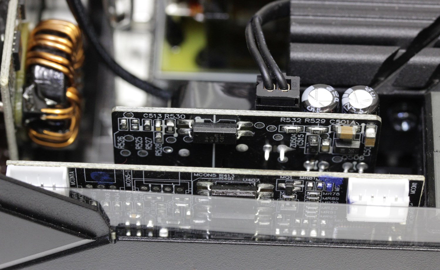

Линии 3,3 В и 5 В генерируются с помощью схемы преобразования DC-DC, которую можно найти на следующей вертикальной дочерней плате. Шины генерируют четыре транзисторные сборки UBIQ QN3107M6N. Все конденсаторы на вторичной стороне производятся также японские.

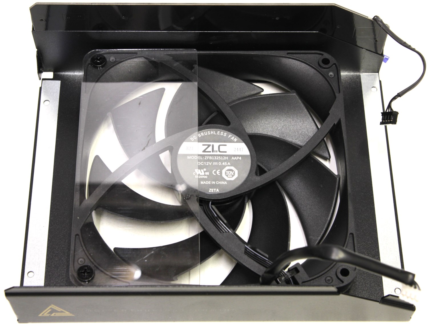

Вентилятор размера 135 х 135 мм производства компании ZETA модель ZFB132512H. Он оборудован двойным подшипником скольжения.

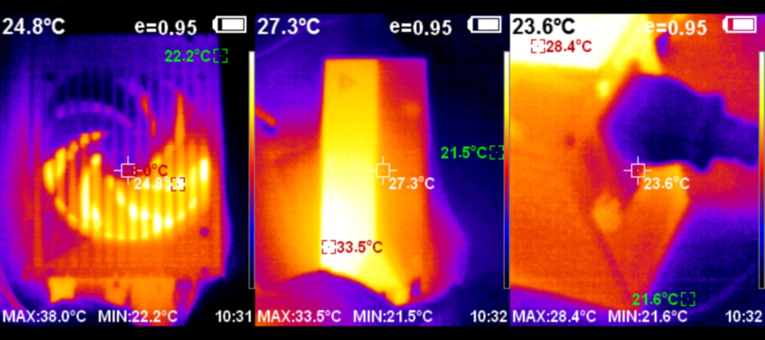

Тепловизор показывает, что блок питания греется не так сильно в нагрузке. Температуры отдельных компонент доходят до 53°C, что не очень критично.
Шум от вентилятора становится заметен при переходе экватора – при потреблении около 800 Вт. Он постепенно увеличивается. Однако даже на максимальной мощности вентилятор остаётся относительно тихим. На расстоянии 1 м шум достигает около 35.8 дБ.

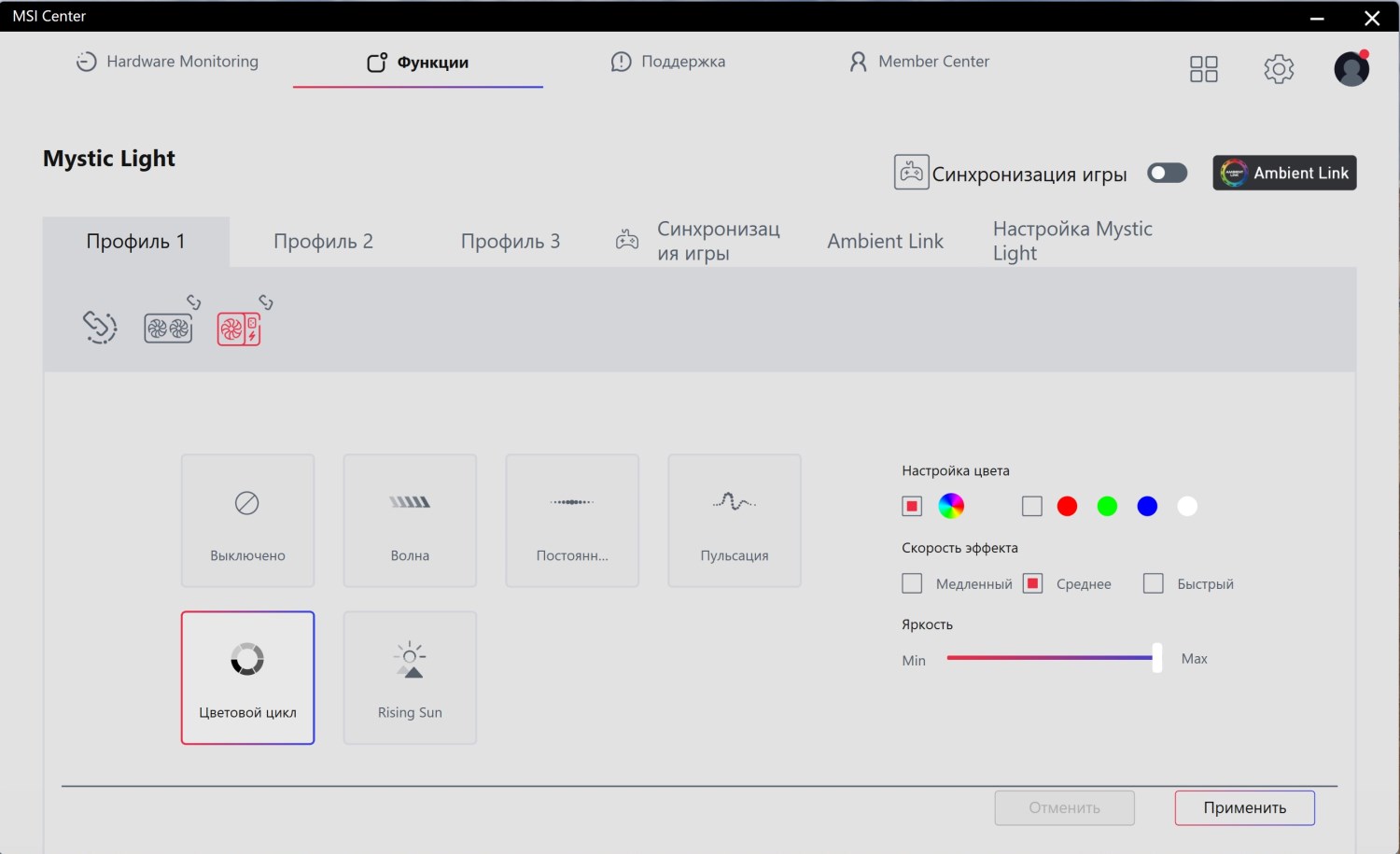

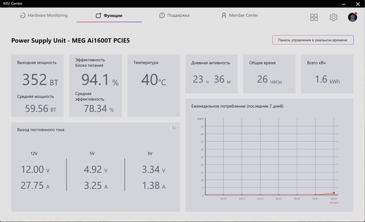

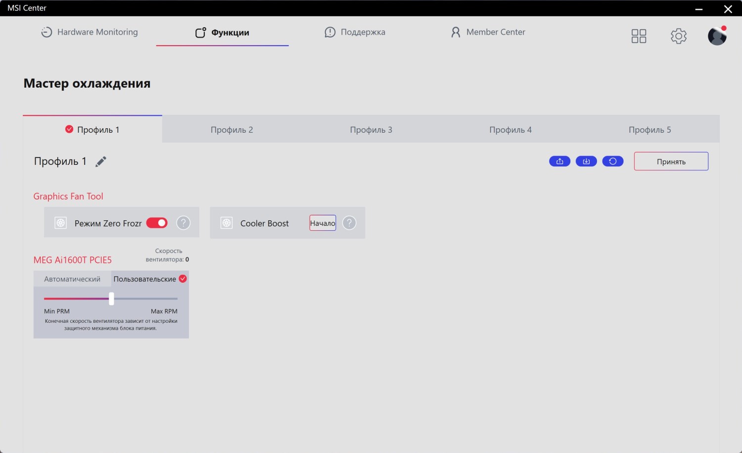

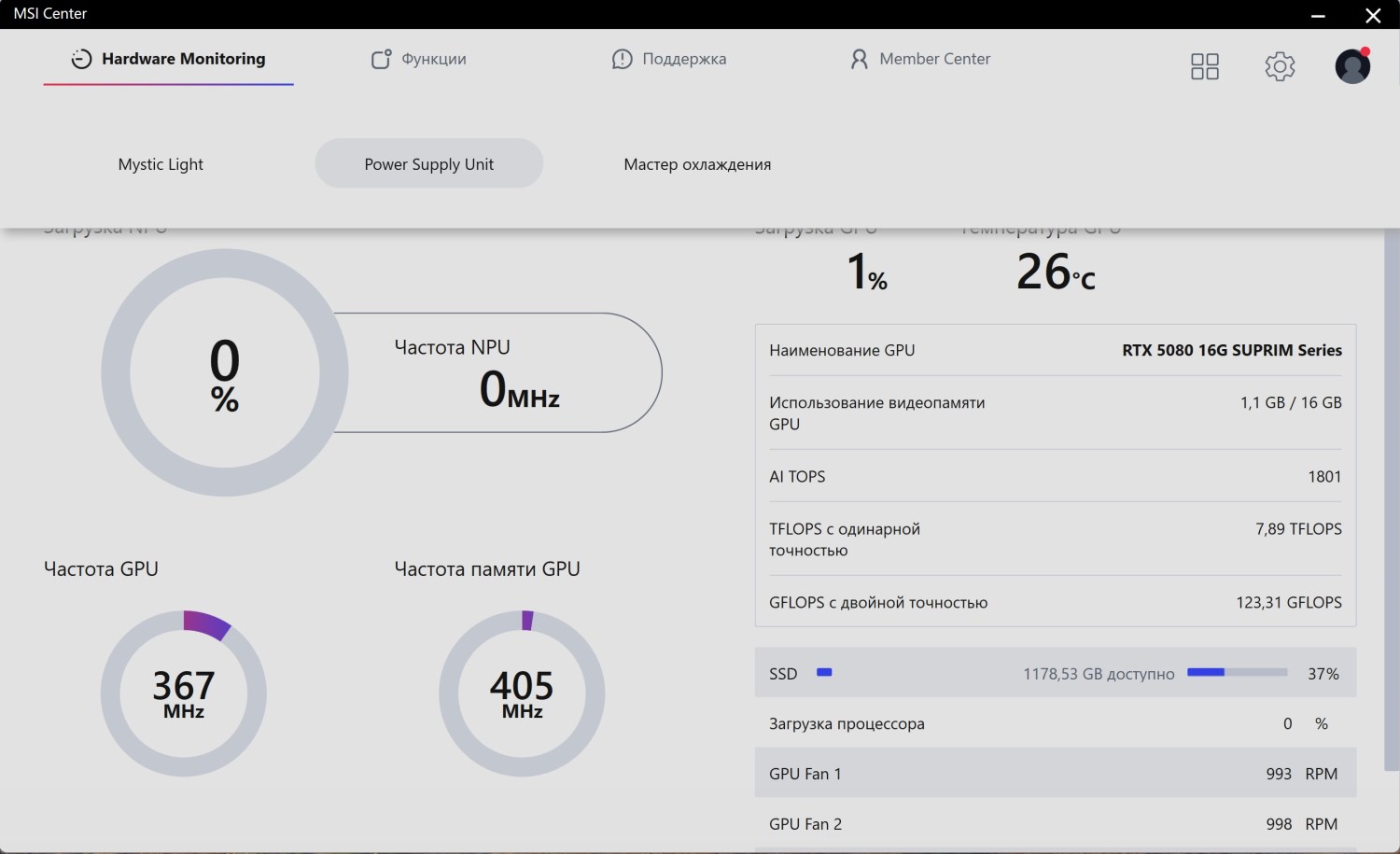

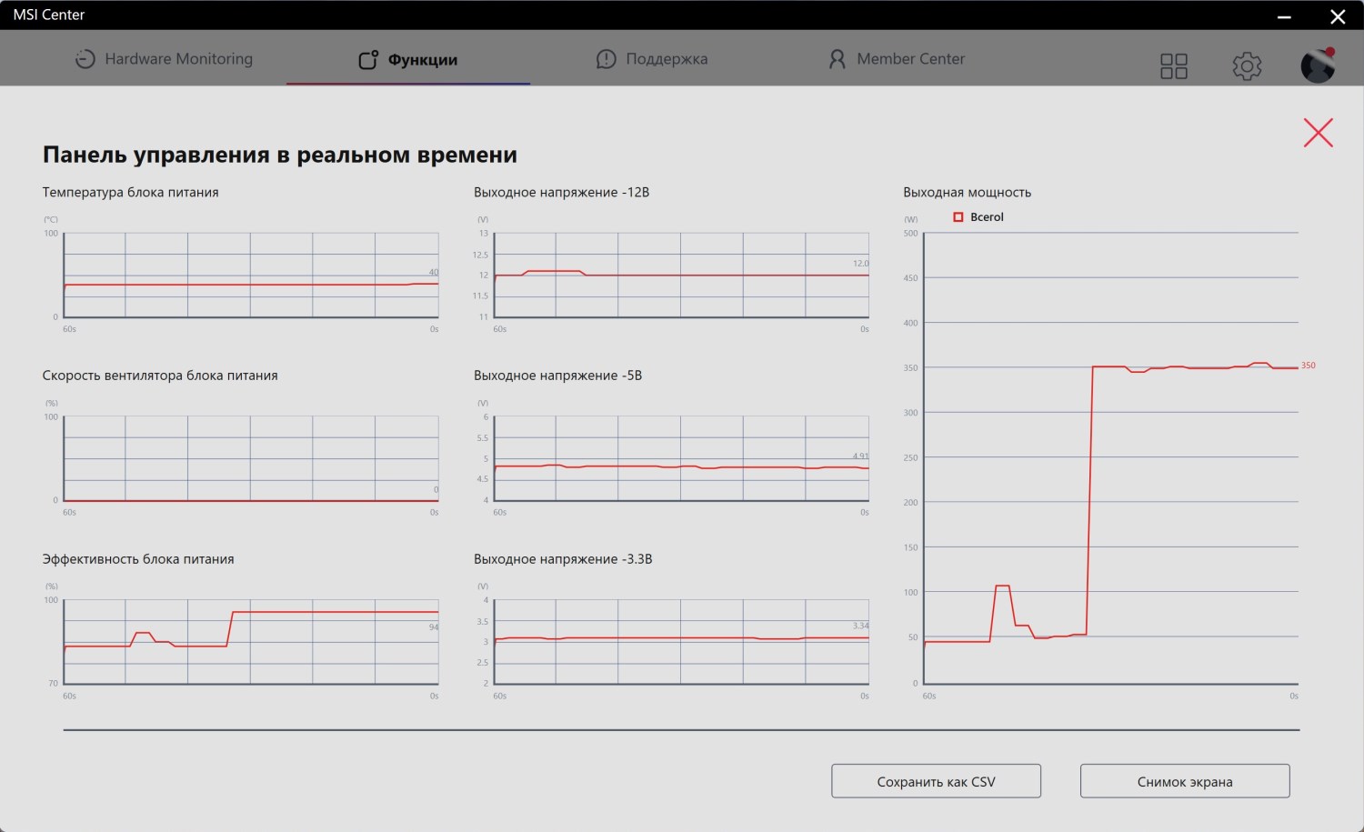

Для управления режимами подсветки и мониторинга за состоянием устройства, необходимо подключить USB кабель. Далее нужно установить и запустить приложение MSI Center.
После этого появляется возможность управлять режимами подсветки боковой панели, а также осуществлять функцию мониторинга.
Каких-то дополнительных настроек тут нет. В основном можно отслеживать только напряжения, эффективность и ряд других параметров.
Всё это осуществляется в реальном времени, что достаточно удобно.
Есть статистика по внутренней температуре, времени работы, количеству потреблённой энергии. Некоторые значения можно сохранять в отдельный файл.

Модель основана на платформе CWT CTF. Компания MSI продолжает сотрудничество с этим производителем. Внутри на печатной плате можно заметить символику и маркировку бренда MSI, что может говорить о специальном заказе и особом сотрудничестве двух компаний. На данный момент не так много отзывов о данной платформе среди покупателей и, скорее всего, это связано с тем, что она используется в достаточно дорогих устройствах.
К качеству изготовления тут придраться невозможно, всё сделано очень аккуратно. Это касается не только пайки, но и всех деталей, которые идеально подогнаны и лишены различных технологических дефектов. Отдельного внимания заслуживают интерфейсные кабели. Все они сделаны качественно и смотрятся симпатично. Блок питания полностью модульный, что позволяет использовать кастомные кабели для подключения компонентов. Штатные сделаны хорошо, но подойдут они скорее всего только для чёрной или тёмной сборки. Жилы в кабелях достаточно толстые и они не магнитятся.
Топология выглядит достаточно интересно. На входе всё привычно. Это набор фильтрующих конденсаторов, два дросселя и один металло-оксидный варистор. Далее идёт один термистор NTC на 15 Ом и один мостовой выпрямитель 600 В, 25А. Радиатор у него скромный, что немного смущает. Далее архитектура цифровая, где для управления PFC и LLC используется отдельный контроллер. Мы видим, что здесь всё используется практически в удвоенном варианте. Два цифровых контроллера Texas Instruments UCD3138A, два двухканальных IC драйвера Novosense NSi6602 (они распаяны на обратной стороне печатной платы), два трансформатора, две больших банки конденсаторов Rubycon 420 B, 790 мкФ.
С вторичной стороны находятся 12 мосфетов линии 12 В. Они разделены на четыре группы по три штуки. На каждую группу сверху наклеен отдельный радиатор. Снять их не удалось. Все остальные конденсаторы также японские. Линии 3.3 В и 5 В обеспечиваются четырьмя DC-DC преобразователями UBIQ QN3107M6N. Дежурка 5 В представлена микросхемой On-Bright OB2365T. Мониторинг осуществляется при помощи контроллера Nuvoton M032LD2AE, который через USB передаёт данные в приложение MSI Center.
