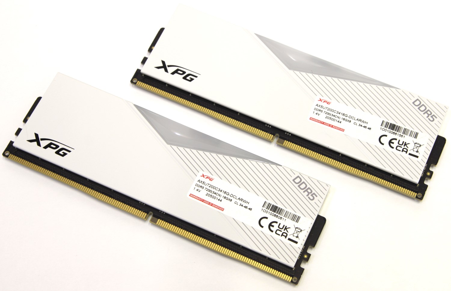

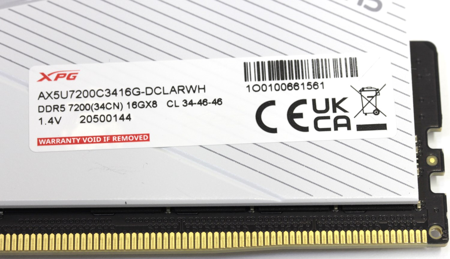

С обратной стороны информации представлено чуть больше, а ещё здесь есть окошко, в которое видно наклейку на радиаторе модуля с штрихкодами, артикулом и характеристиками. В левой части на нескольких языках пытаются объяснить, что попало к нам в руки. Русскую интерпретацию лучше не читать.
Ниже есть ещё одна наклейка с штрих-кодом, артикулом и серийным номером. Наверное, нет смысла говорить о том, что всё это совпадает с наклейкой на модуле.

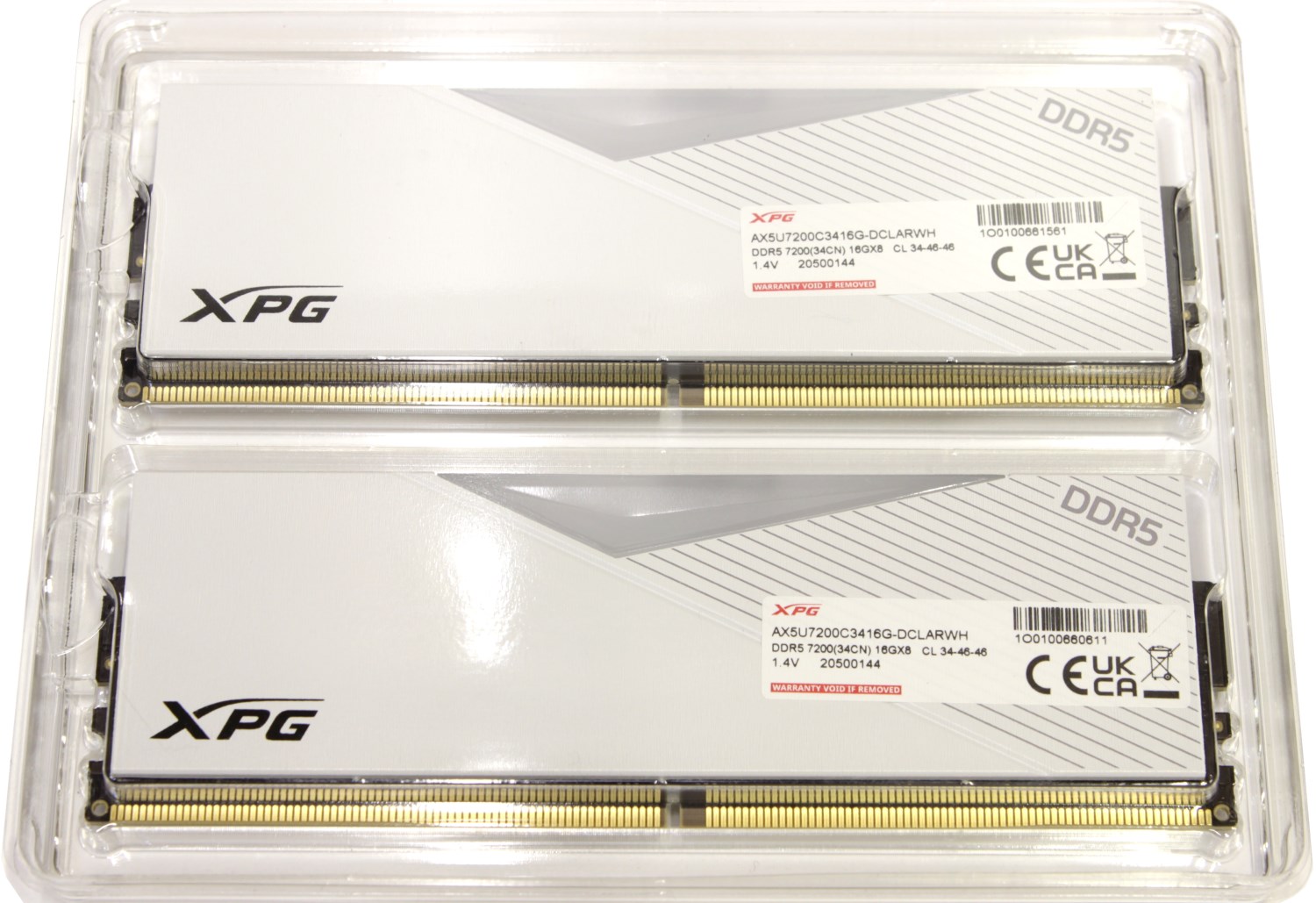

Внутри находится прозрачный пластиковый блистер. Он не запаян по периметру, легко открывается, каждый модуль лежит в специальной нише. Инструкций и наклеек не предусмотрено. Всё достаточно аскетично и без пафоса.

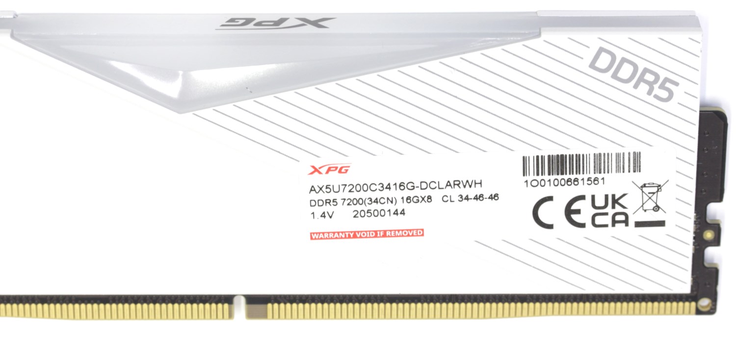

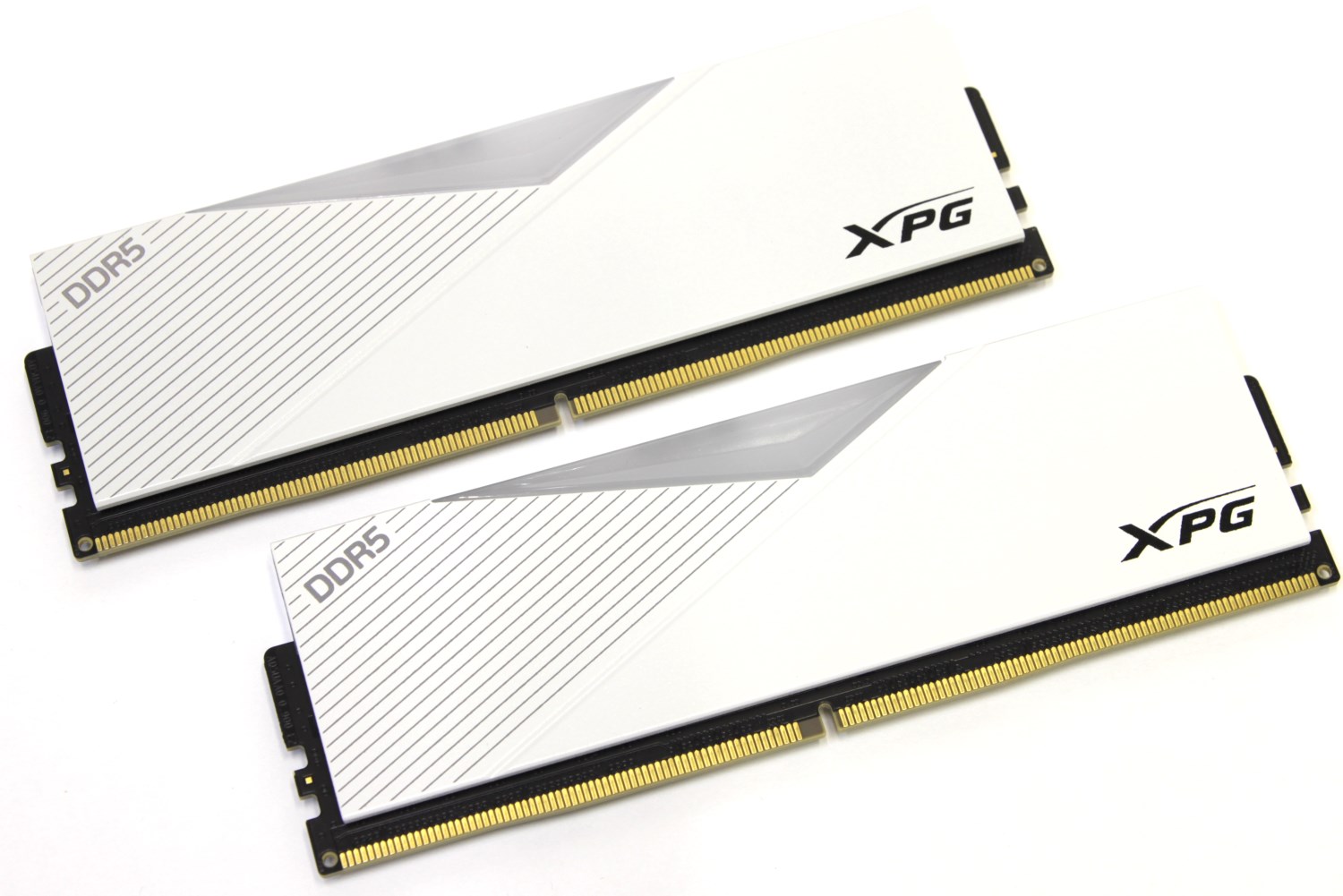

Внешний вид модулей уже можно было разглядеть на упаковке спереди. Смотрятся модули знакомо, ведь линейка XPG Lancer давно пользуется популярностью. Дизайн, запоминающийся благодаря вставке сверху и треугольному вырезу. Это белая модификация, а бывает ещё с чёрными радиаторами.
У компании XPG обычно каждая линейка представлена в двух основных цветах: чёрном и белом. Также бывают модификации с подсветкой или без неё.
На этот раз она с подсветкой, поэтому пластик молочного цвета, просвечивается насквозь, а светодиоды распаяны на печатной плате в верхней части. Сами пластины радиатора унифицированы с версией, где подсветки нет. Сверху на пластике также присутствует надпись XPG.
Даже с первого взгляда видно, что радиаторов два и они соединяются в замок сверху. Пластины изготовлены из алюминиевого сплава, окрашены в белый цвет. Есть небольшие полоски в одной части каждого радиатора, но принципиально это ни на что не влияет.
Оба приклеены очень прочно и поэтому я не стал ломать планки. Судя по характеристикам, там могут быть только микросхемы SKhynix A-die. Сейчас на них появилось большое количество разных комплектов. Продаются также простые планки SKhynix, где наличие новых чипов можно определить по базовой частоте DDR5-5600.
Визуально эти модули никак не выделяются на фоне похожих XPG Lancer, больше сказать о них нечего. Видно, что радиаторы изготовлены из алюминиевого сплава и окрашены в белый цвет. С двух сторон и сверху есть надписи, и ещё есть информационные наклейки с одной стороны.

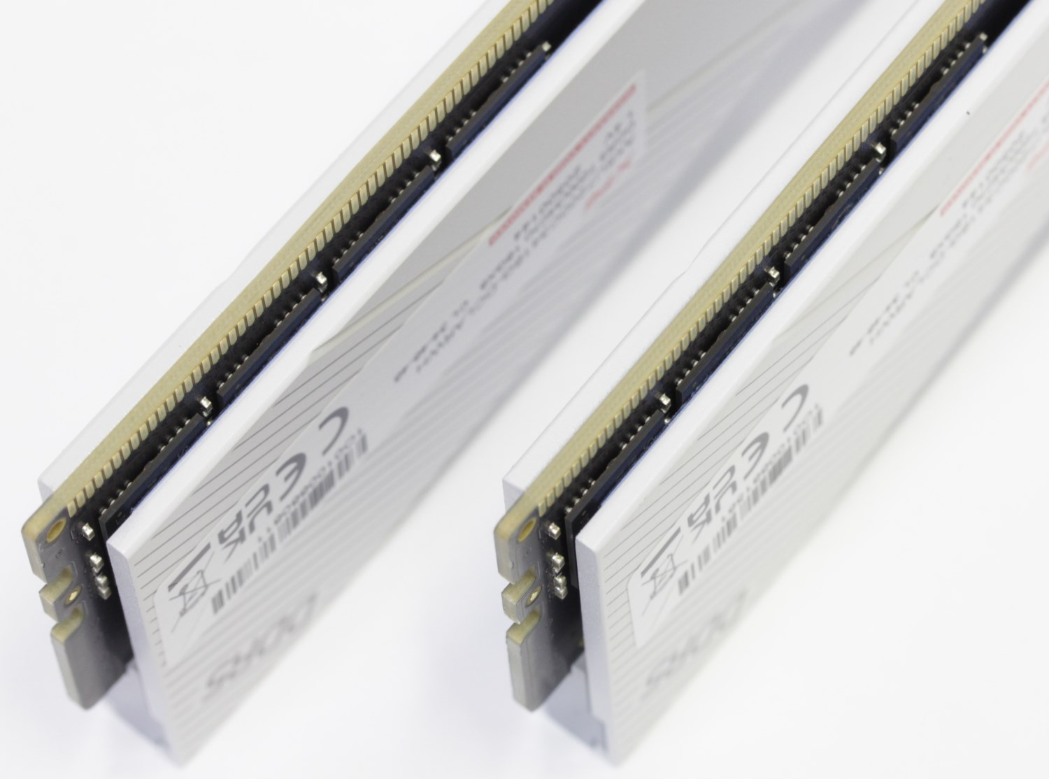

Под радиаторами находятся микросхемы производства компании SKhynix. Это можно узнать, не снимая радиаторов.

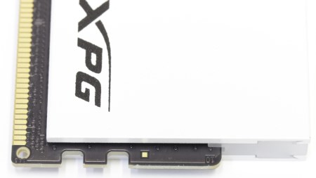

По внешнему виду нет чего-то особенного. Сами модули основаны на десятислойной печатной плате. Микросхемы в количестве 8 штук распаяны только с одной стороны. Это значит, что уже сейчас могут быть модули объёмом 32 Гбайт.
В данном случае планки основаны на десятислойной печатной плате, но не стоит забывать про подсветку.

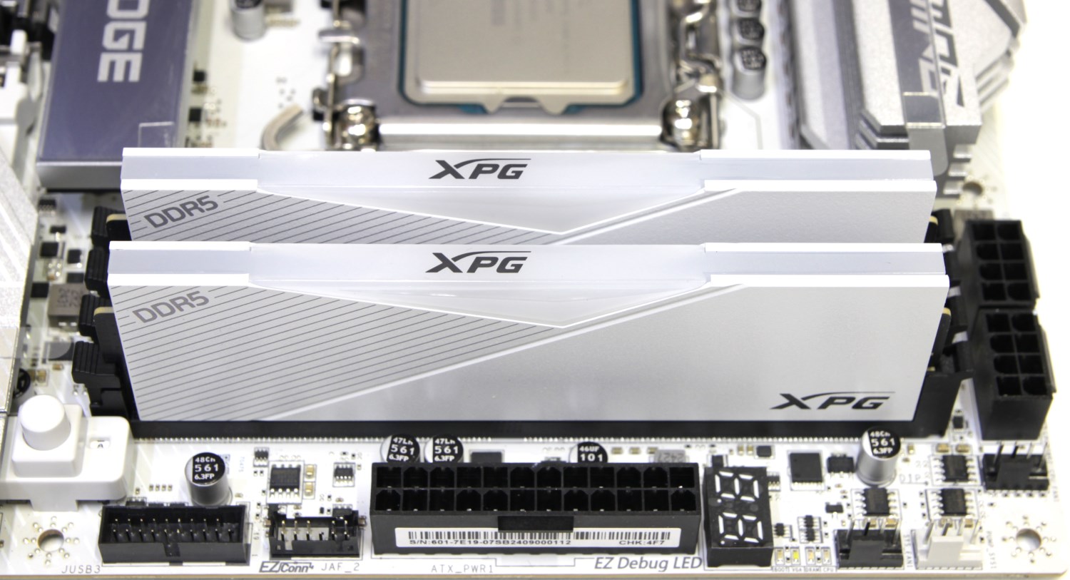

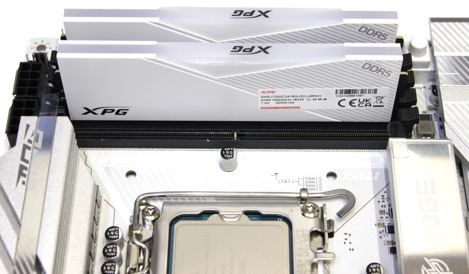

Установка модулей XPG Lancer RGB не вызывает проблем. Важно лишь помнить, что ключ находится почти посередине. Поэтому действовать нужно аккуратно. Ещё раз упомяну о том, что бывает два цветовых решения: модули с чёрными радиаторами и белыми. Последние будут актуальны для белых сборок, которые сейчас набирают популярность.

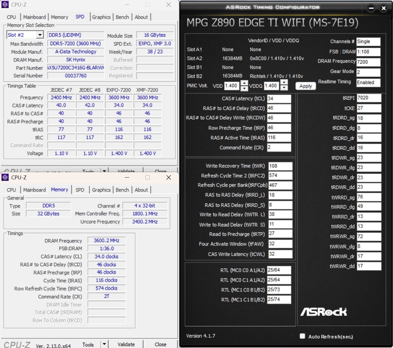

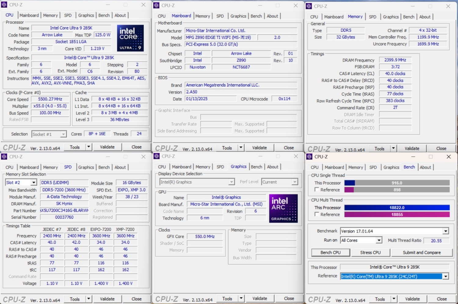

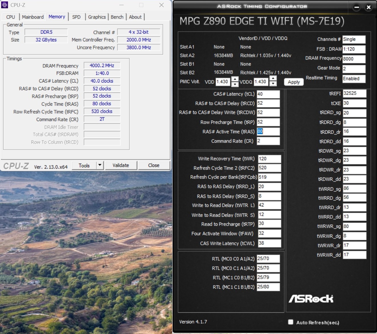

Изначально при старте системы память запускается на частоте DDR5-4800 с таймингами 40-40-40-76. Чтобы активировать базовый режим работы, нужно включить XMP профиль в BIOS. Вместе с этим поднимается напряжение до 1.4 В.
Обычно я не использую самые бюджетные платы для разгона памяти. Это чревато фиаско даже с банальным включением XMP профиля. Производитель гарантирует работу комплекта в определенном режиме, но следует учитывать, что это всё равно разгон, который связан с рисками. Производитель памяти гарантирует этот разгон, а вот производитель материнской платы уже ничего не обещает.
Подсветка работает отлично. Также она без проблем синхронизируется через утилиты материнской платы. Все эффекты работают плавно. Например, радуга получается отличная с не ярко выраженными переходами.
После успешной загрузки в штатном режиме можно установить XMP и посмотреть все тайминги. Для получения нормальных результатов тут нужно будет подкрутить немного tREFI, а дальше уже по обстоятельствам. Возможно, получится снизить тайминги или напряжение. Здесь всё индивидуально и нужно настраивать непосредственно на системе.
Теперь пора проверить, запустится ли память в режиме DDR5-8000?
Тайминги я установил с небольшим запасом и дальше уже просто снижал их, а tREFI сразу увеличил заранее.
Напряжение для разгона было увеличено, но я обычно стараюсь не выходить за рамки 1.45 В.
