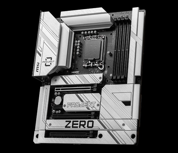

Перед нами обычная материнская плата формата АТХ, но… Все разъёмы расположены с обратной стороны платы. Список совместимых корпусов есть на сайте производителя.
В остальном это обычная ATX плата. Её габариты не отличаются от классических и составляют практически 305 х 244 мм. По дизайну плата похожа на другие модели компании. Оформление компромиссное. На 100% оно не подходит под белые или чёрные сборки. Дело в том, что сама печатная плата тёмная, а радиаторы серебристые.
Производитель сообщает о шести слоях металлизации и двух унциях меди на слой. Плата жёсткая, не гнётся и ещё достаточно тяжёлая. Понятно, что на ней есть несколько радиаторов, а кроме этого, установлено много металлических панелей, которые прикрывают места, где распаяны разъёмы.
При этом модель не похожа на флагманскую. Нет подсветки, нет индикатора POST-кодов, нет кнопок на самой плате. Зато мы видим развитую систему охлаждения, а над разъёмами задней панели предусмотрен не кожух, а продолжение бокового радиатора.
С обратной стороны платы элементов практически нет, кроме сетевого контроллера. Зато здесь расположены все разъёмы для подключения питания, устройств охлаждения или подсветки, а также периферии.
Вместо привычных маркеров белого цвета, которые показывают места на плате, где могут находиться втулки на корпусе, тут присутствуют кружочки с изображением дракончика. Производитель в очередной раз намекает, что неплохо бы убрать втулки с этих мест. Светодиодов здесь нет, только куча керамических конденсаторов.
Питание на материнскую плату подаётся через основной и два дополнительных коннектора ATX по схеме 24+8+8. Всё это выведено с обратной стороны, но в тех же местах, что обычно спереди.
Подобное сочетание разъёмов встречается на производительных платах, которые предназначены для флагманских процессоров.
Видно, что производитель хорошо позаботился о питании. Рядом с основным коннектором питания ATX размещена группа из четырёх светодиодов, которые показывают прохождение загрузки и инициализации процессора, памяти, видеокарты и накопителя. Однако светодиоды распаяны спереди, а разъём питания выведен сзади.
Для модулей памяти типа DDR5 предусмотрено четыре слота чёрного цвета. C двух сторон слотов используются защёлки. Чтобы активировать двухканальный режим, нужно установить две планки через слот друг от друга. Сейчас память типа DDR5 обрела достаточную распространённость, и пользователи предпочитают её при переходе на новые платформы.

Питание процессора выполнено по схеме 14+1+1. Например, на плате MSI MAG Z790 Tomahawk MAX WIFI используется формула 16+1+1, но на этом всё не заканчивается потому, что мосфеты тоже отличаются. Здесь девять каналов расположены сверху и ещё семь каналов сбоку. Это неплохие показатели у материнской платы для сокета LGA1700.
На каждый из 14 каналов приходится по одной ферритовой катушке индуктивности и по одной транзисторной сборке Alfa&Omega AOZ5016QI, которые могут выдавать 55 А.
Напомню, что на материнской плате MSI MAG Z790 Tomahawk MAX WIFI были распаяны мосфеты Intersil ISL99390, которые обеспечивают по 90 А. 16 по 90 А – это совсем не то же самое, что 14 по 55 А. По номиналу разница получается почти двукратная.
Драйверов нет, они интегрированы в сборки, а удвоители фаз расположены с обратной стороны. В качестве основного ШИМ-контроллера используется чип Richtek RT3628AE.
MSI Z790 Project Zero позиционируется как универсальное решение, а не инструмент для разгона. Можно считать, что это первая подобная модель, запущенная в серию в расчёте на оценку аудитории пользователей.
Не каждый кинется сразу менять свой корпус или распиливать его изнутри. Если эта тема «выстрелит», то производители на каком-то этапе могут параллельно выпускать две одинаковые модели с разным расположением разъёмов. При этом дизайн печатной платы придётся немного менять потому, что контакты с двух различных сторон получаются зеркально отражёнными.
Тепло от транзисторов отводят два крупных радиатора с развитым оребрением. Тепловой трубки нет. Боковой радиатор большой и закрывает разъёмы задней панели.
Каждый из двух радиаторов крепятся двумя винтами с обратной стороны. Они изготовлены из алюминиевого сплава и кажутся неокрашенными, но скорее всего покрыты чем-то бесцветным. Надписи и узоры на радиаторах выполнены чёрным цветом.
Поверхность слегка шероховатая. Оребрение достаточно развитое. В качестве термоинтерфейса используются серые терморезинки толщиной около 1 мм. Они соприкасаются не только с транзисторными сборками, но и катушками индуктивности. Прижим хороший, что заметно по отпечаткам.
Ниже следует каскад из трёх радиаторов, которые предназначены для охлаждения SSD M.2 накопителей.
Самый нижний отводит тепло сразу от двух накопителей, а всего здесь их может быть установлено четыре штуки.
Радиаторы для SSD накопителей изготовлены из алюминиевого сплава и также серебристого цвета. Сверху надписи выполнены чёрной краской. На каждом присутствует терморезинка для улучшения контакта и теплопроводности, а также два винта для крепления к втулкам на плате. Один винт остаётся, а другой вынимается, что очень удобно при монтаже.
Остался только радиатор чипсета. Он изготовлен из алюминиевого сплава и такого же серебристого цвета как все остальные. Крепление осуществляется двумя винтами с обратной стороны жёстко.
В качестве термоинтерфейса используется серая терморезинка. Теперь, когда все радиаторы сняты, можно увидеть чипсет Intel Z790.
В данном случае реализовано шесть портов SATA 3. Шесть расположены сбоку, а два находятся внизу. Все смотрят лицом в обратную сторону.
Выше боковых портов SATA распаяна одна колодка портов USB 3.2 Gen2 и одна USB 3.2 Gen1. Поскольку мы смотрим с обратной стороны, то теперь уже в левом нижнем углу расположен разъём для подключения кнопок, индикаторов корпуса, а также спикерфона. Рядом можно заметить коннектор 4-pin FAN для вентилятора, порт SATA и разъём для подключения TPM модуля.
Правее расположены две колодки USB 2.0, ещё три разъёма 4-pin FAN и колодка для Thunderbolt 4 дочерней платы.
Затем можно увидеть два разъёма для подсветки. Один обычный 12В, а другой адресный ARGB LED 5B.
