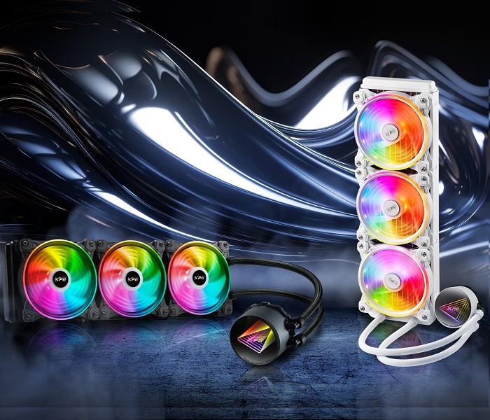

Модель представлена сразу в двух цветовых решениях. Судя по названию, радиатор у данной модели на 360 мм, а значит, он рассчитан на установку трёх вентиляторов 120 х 120 мм. У меня система представлена в белом исполнении, но по своим характеристикам она ничем не отличается от чёрной версии.
