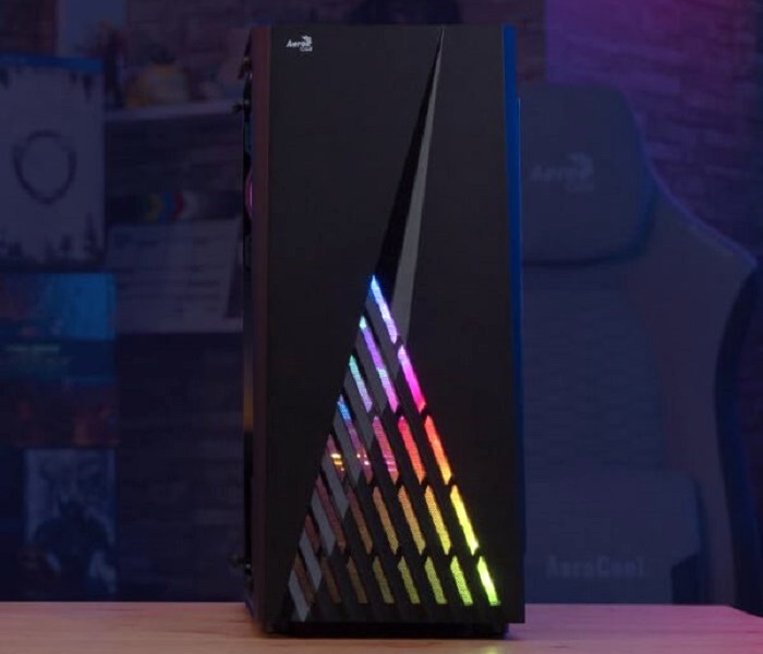

Перед нами модель размера Mid Tower с нижним расположением блока питания (и тоннелем для него). Рама корпуса стальная, передняя панель пластиковая с RGB-подсветкой. Она скрывается за панелью, но свет выходит на белую стальную сетку за крупной пластиковой решёткой. Вентиляционных отверстий по бокам нет. Основная часть воздуха поступает снизу передней панели и через сетку в нижней части панели спереди.

Тут они все на верхнем торце передней панели. Есть кнопки Power, RGB, два порта USB 2.0, один порт USB 3.0 и два разъёма миниджек для наушников и микрофона. Индикаторы питания и активности диска представляют собой две точки.
Кнопка RGB предназначена для переключения режимов подсветки, а Reset тут нет, но при желании это можно переделать.
Основной материал – ABS пластик чёрного цвета. Модуль с RGB-подсветкой смонтирован с обратной стороны. От него идёт только кабель питания SATA, который подключается к блоку питания. Ещё здесь есть белая стальная сетка с мелкой ячейкой.

Оригинально сделана передняя панель с сеточкой и подсветкой. На мой взгляд, в белом цвете эта модель была бы интереснее. Также есть RGB-подсветка с разными режимами, что делает корпус современным и привлекательным.
