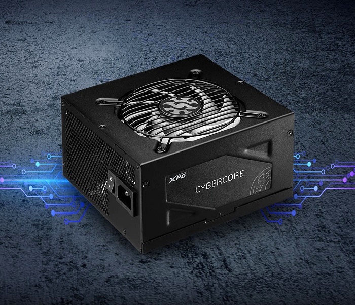

XPG CyberCore 1300W Platinum выглядит обычно. Он стандартный, а не длинный и это плюс. Модульная конструкция позволяет использовать только то количество кабелей, которое нужно; с другой стороны, чтобы подключить всего один SATA диск, нужно скатывать в рулон метровую колбасу.
Корпус металлический, окрашен чёрной порошковой краской, поверхность матовая, шероховатая. По бокам есть наклейки с фирменной символикой. Крупная эмблема находится в центре решётки вентилятора.
С противоположной стороны предусмотрена знакомая наклейка с таблицей мощности.
С задней стороны расположены вентиляционные отверстия, выключатель и разъём питания. Здесь он стандартный под вилку IEC C13.
Немного странным выглядит вентилятор. В корпус обычно устанавливают модели 135 х 135 мм или даже 140 х 140 мм.
Здесь он меньше – всего 120 х 120, и расположен не по центру, а со смещением в одну сторону. Достаточно его будет? Да, тем более внутри есть пластиковая пластинка, которая направляет поток в определённое место.
Ещё с одной стороны почти всю поверхность занимают разъёмы для модульного подключения кабелей.
