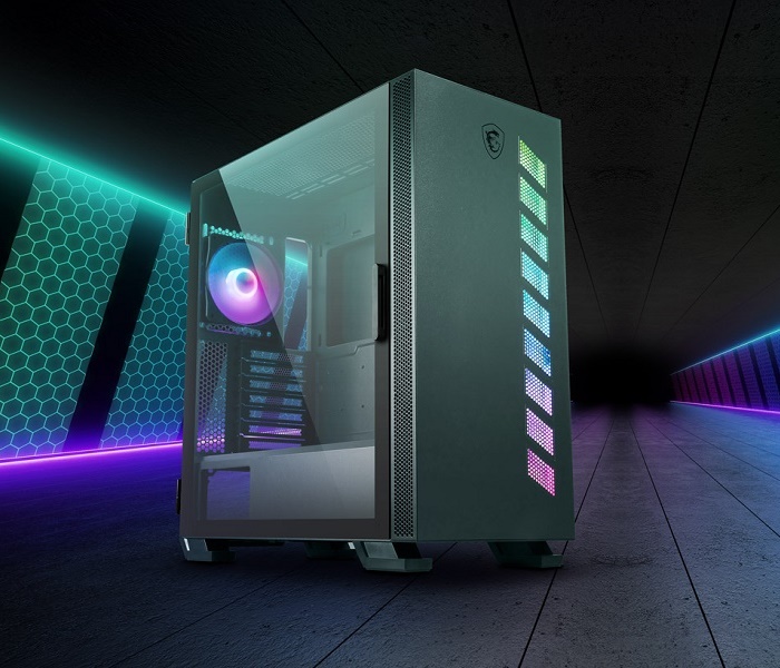

Дизайн и особенности корпуса
Сам корпус не очень большой. Его габариты составляют согласно спецификации 471 х 231 х 497 мм, масса – 8.11 кг. В описании указано, что одна боковая стенка из стекла, другая стальная.
Перед нами корпус размера Mid Tower с нижним расположением блока питания. Рама стальная, передняя панель тоже, но есть сеточка по бокам и пластиковые элементы внутри. В местах соединения используются заклёпки. Толщина металла заявлена производителем как 0.6 мм. Металл не кажется фольгой, не гнётся, не мнётся и не люфтит.
Качество изготовления и материалов очень хорошее. Всё ровно подогнано, нет ни щелей, ни заусенцев и прочих производственных недоработок.
Самое главное в этой модели – цвет. Он называется Pacific Blue. Это такой тёмно-сине-зеленоватый металлик.
Сам корпус смотрится дорого и симпатично. Спереди уже установлено три вентилятора с подсветкой на приток и ещё один сзади на вытяжку. Ещё в переднюю панель встроен блок с ARGB-подсветкой, хотя для некоторых это будет избыточно, ведь уже есть вентиляторы. Также корпус подразумевает установку AIO спереди и поэтому их, возможно, придётся заменить. Ещё одну AIO можно поставить сверху и там тоже есть крышка с отверстиями и сетка.
Боковая стеклянная панель тут сделана в форме дверцы на петлях. Такая конструкция позволяет быстро организовать доступ к компонентам системы.
Стекло приклеено к двум стальным пластинам. На одной находятся петли, а на другой выступы с магнитами. Фиксация довольно надёжная, и требуется усилие для открытия. Стекло обклеено плёнкой, и оно абсолютно прозрачно. Если и есть тонировка, то она совсем незначительная. Ещё по периметру есть чёрная рамка шириной около 20 мм.
Надёжно ли приклеены эти стальные планки? Да, очень даже хорошо. Мне такой вариант открытия и фиксации боковой двери нравится больше, чем винты насквозь или барашки сзади. Зато правая стальная стенка крепится на двух барашках, которые можно откручивать без специального инструмента. Они, кстати, остаются в отверстиях панели и не вываливаются.
