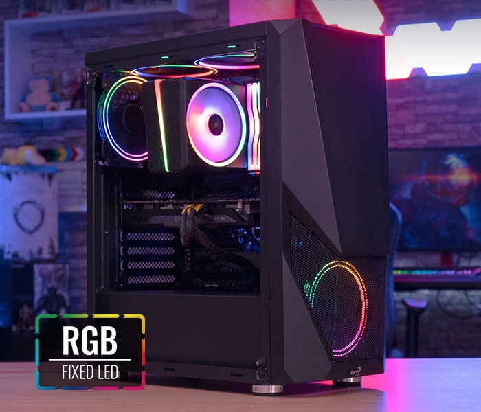

Корпус компактный и удобный. Его габариты составляют согласно спецификации 217.7 х 445 х 409 мм. Масса – 4.5 кг. В данном случае все соответствует действительности.
В описании не указано, что одна боковая стенка из стекла, но маркер в обозначении комплектации на месте.
Перед нами корпус размера Midi Tower с нижним расположением блока питания. Рама стальная, передняя панель пластиковая с вставкой из стальной сетки и вентиляционными отверстиями по бокам. В местах соединения используются заклепки.
Толщина металла заявлена производителем как 0.5 мм. Да, металл тонкий, но прочный. Ничего не гнется, мнется или люфтит. В целом изготовление добротное. Все ровно подогнано, щелей, заусенцев и прочих недоработок нет.
Корпус выглядит стильно и привлекательно. Вставка со стальной сеткой не смотрится как-то вычурно, дерзко или вызывающе. Все гармонично. Если б эта сетка была красной, а форма панели была бы необычной, можно было бы говорить о каком-то космосе в дизайне. Тут все спокойно. Сбоку действительно есть стеклянная панель, но этим сейчас уже никого не удивить.
Внешний вид можно оценивать субъективно. На мой взгляд, получилось симпатично, грамотно и недорого. Боковая стеклянная панель крепится по-простому четырьмя барашками прямо через отверстия в стекле. На самих барашках есть резиновые втулки, которые фиксируются в стекле, а еще на раме предусмотрены резиновые шайбы.
