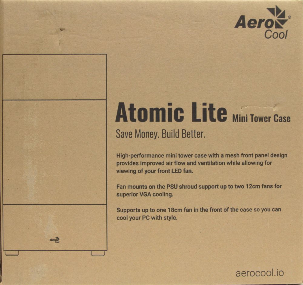

По-прежнему ничего интересного по упаковке не узнать. Изображения устройства есть, но они схематичные. Подобное встречается уже не первый раз, но я уже привык.
Сверху и снизу нет никакой информации кроме транспортировочных значков. Поэтому будем изучать боковые стенки.
На основной поверхности можно увидеть фрагмент корпуса при просмотре на него спереди. Изображение не передает объем и структура передней панели непонятна. Также присутствует текст, где указано, что корпус относится к формату Mini Tower. Еще сообщают о сетчатой передней панели и возможности установки спереди вентилятора диаметром 180 мм, что достаточно неплохо для компактного устройства.

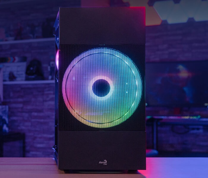

Для знакомства производитель предлагает изучить проморолик, чтобы посмотреть на устройство.
Корпус компактный, но не квадратный, а немного вытянут в высоту. Главная его особенность – это один 180 мм вентилятор спереди.

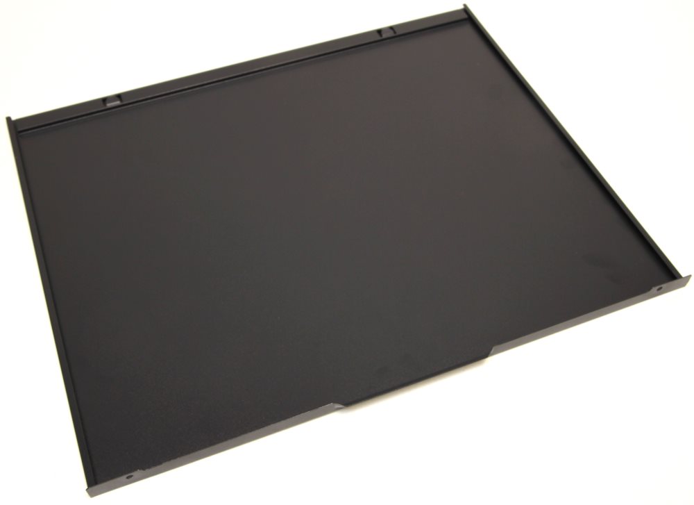

Правая стальная стенка крепится на двух барашках, которые удобно откручивать без специального инструмента.
Она не выпуклая, а с небольшим выступами по краям, которые обеспечивают дополнительное пространство около 5 мм.

Она изготовлена из пластика ABS черного цвета и стальной сетки, выкрашенной в черный цвет. Спереди внизу находится объемная наклейка с эмблемой фирмы-производителя AeroCool. Крепится передняя панель на восемь фиксирующихся втулок к раме корпуса.
Модуля RGB-подсветки нет. Зато есть один вентилятор с RGB-подсветкой спереди и один сзади.
Мы видим одно устройство на 180 мм спереди и одно на 120 мм сзади. По внешнему виду это модели AeroCool Duo. На самом деле здесь не так все просто. Верхний и задний вентиляторы оборудованы специальными четырехконтактными разъемами, причем сразу двух типов: «папа» и «мама». Это позволяет соединять их последовательно.
