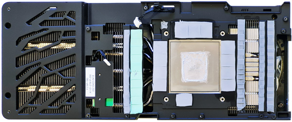

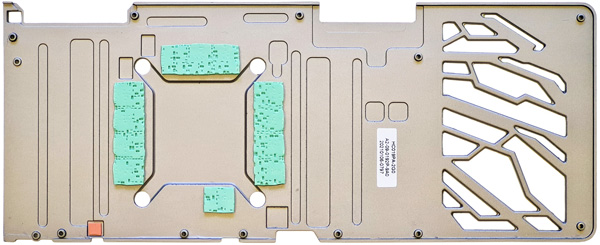

Чтобы разобрать видеокарту, нужно сначала открутить заднюю защитную пластину:
Здесь присутствуют термопрокладки, призванные улучшить охлаждение микросхем памяти.

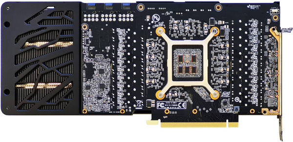

А видеокарта без задней пластины являет собой следующее зрелище:
Далее нужно не забыть открутить пару винтиков на монтажной планке, и можно снимать кулер с платы. Для этого достаточно открутить лишь четыре винтика по углам упорной крестовины GPU. Отдирается плата нелегко, но в данном случае мне удалось сделать это так, чтобы не повредить многочисленные термопрокладки. И при этом все они остались на системе охлаждения.

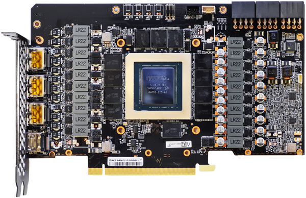

И печатную плату, очистив термопасту с GPU, можно было спокойно рассмотреть без лишних элементов.
PCB Palit GeForce RTX 3080 Ti GameRock OC, хоть и укорочена в духе современного дизайна видеокарт NVIDIA, но заметно больше референсной. При этом монтаж в большей ее части все равно очень плотный. В первую очередь это вызвано развитой системой питания. Управляемых мосфетов DrMos здесь суммарно на GPU и видеопамять целых 20 штук.

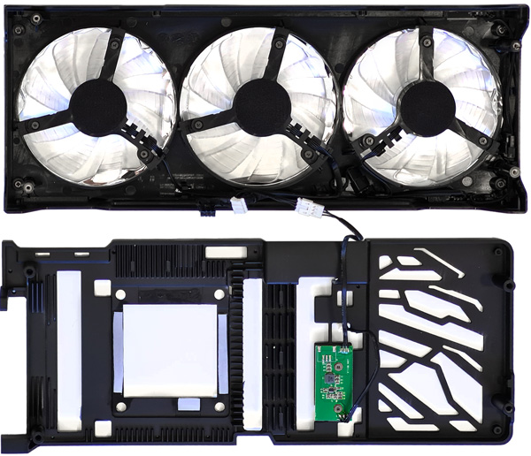

Если кожух раскрутить (тут понадобится тонкая и длинная отвертка), то можно посмотреть на части кожуха изнутри:
На нижней обращают на себя внимание выпуклости, призванные увеличить площадь рассеивания в местах контакта теплосъемной пластины с горячими элементами, а также отдельная плата управления подсветкой. А на второй – то, что маркировки вентиляторов заклеены эластичными прокладками – для снижения вибраций и лишнего шума.

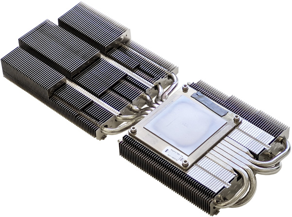

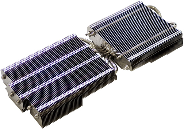

Под двумя этими частями кожуха системы охлаждения скрывался основной радиатор охлаждения GPU:
Он тут двухсекционный, с очень плотным оребрением. Все никелированное: и алюминиевые ребра, и медное основание с тепловыми трубками.
Площадь рассеивания достаточно велика, а шесть тепловых трубок равномерно пронизывают части радиатора. Единственное, чересчур плотное расположение ребер как раз и приводит к тому, что на низких оборотах вентиляторы просто не могут их продуть. Но зато стоит вертушкам раскрутиться, и система охлаждения становится более эффективной.

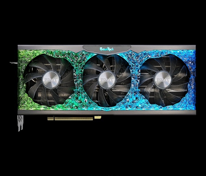

Подсветку тут иначе как «богатой» не назовешь. Светится вся та самая «самоцветная» рамка. Плюс логотипы GeForce RTX и GameRock на торце карты. По умолчанию видеокарта пускает по себе радугу.
А кроме этого подсветку можно синхронизировать с материнской платой или настроить при помощи штатной утилиты Palit Thunder Master. Мы уже не раз про нее рассказывали. Для разгона я предпочитаю использовать более привычные инструменты, но возможность гибко настроить подсветку (или даже ее отключить) – бесценна, и универсальные утилиты ее не предоставляют.
