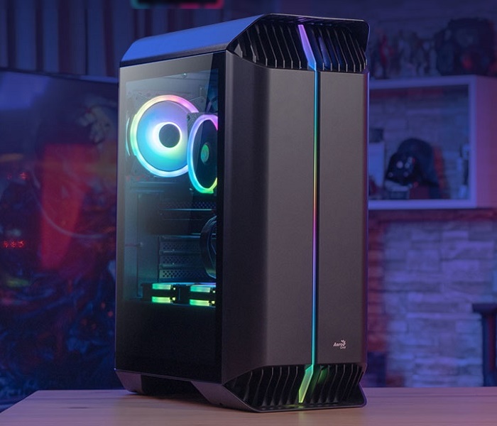

Корпус не очень большой, но широкий. Его габариты составляют согласно спецификации 210 х 519 х 404 мм, а масса – 6.1 кг.
В описании указано, что одна боковая стенка из стекла другая стальная. Корпус размера Mid Tower с нижним расположением блока питания. Рама корпуса стальная, передняя панель пластиковая с вставкой из стальной сетки. В местах соединения используются заклепки.
Толщина металла заявлена производителем как 0.5 мм. Он не кажется фольгой, ничего не гнется, мнется или люфтит. В целом изготовление аккуратное. Все ровно подогнано, нет щелей, заусенцев и прочих производственных недоработок.
Корпус смотрится дорого и симпатично. Несмотря на то, что передняя панель пластиковая и кажется глухой, сверху и снизу есть решетки для забора воздуха со стальной сеткой. Таких проемов должно хватить для мощного потока, но в комплекте нет вентиляторов спереди потому, что тут предполагается использование системы AIO.
Однако это не означает, что вентиляторов нет вовсе. Их тут целых три и все работают на выхлоп. Это тоже неплохо, ведь они не могут прокачивать через себя вакуум, а все равно пропускают через себя поток воздуха, и он быстрее покидает пределы корпуса. Единственный момент – два из них дуют вверх, поэтому крышу накрывать нежелательно.
