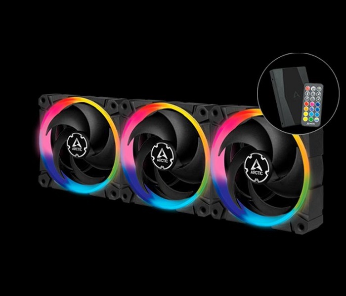

Мы рассмотрим один такой набор, выпущенный известной компанией Arctic, которая многие годы специализируется на выпуске систем охлаждения не только для энтузиастов, но и для обычных пользователей. Самой широкой аудитории больше знакомы легендарные термопасты MX-2 и MX-4.
Arctic BioniX P120 A-RGB – комплект из трех корпусных вентиляторов диаметром 120 мм, пульта дистанционного управления и коммутационного хаба. Функциональность полностью совпадает с рассмотренными ранее моделями других компаний, и я снова буду пытаться прокачать корпус, который уже обозревал. Посмотрим, что получится на этот раз.

Вентиляторы сразу же удивляют. Причем это касается не только отсутствия кабелей и увеличенной толщины. Прежде всего, меня удивила их масса. Да, вентиляторы очень массивные и дело тут не в самой раме потому, что она составная и элементы пластиковые. Все дело в двигателе. Это основная составляющая веса.
А как дела обстоят с весом у других, более классических устройств?
Значит все дело в подсветке, которая и набирает эти лишние 30-40 граммов, но я не поленился и взвесил 50 см ленты, где светодиоды даже побольше.
Коннекторы не весят столько, к тому же здесь нет кабеля. Сама рама полая внутри и состоит из нескольких элементов, в основном легких и пластиковых. Крыльчатка массивная, но лопастей немного, всего пять штук, и она также изготовлена из пластика.
Форма лопастей фирменная, напоминает полотно ручной косы. Кончики очень острые и пальцы я бы не совал в них точно. Может и не отрежет, но пораниться можно с большой долей вероятности.
