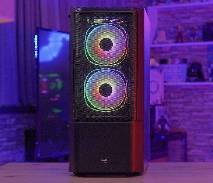

Корпус не такой уж большой. Длина и высота нормальные, а вот ширина достаточно большая – 230 мм. Во всем виновата главная особенность корпуса – 200 мм вентилятор спереди. Именно поэтому он получился таким широким, и даже в передней панели пришлось расширять проем, чтобы вентилятор влезал.
Габариты корпуса согласно спецификации, составляют 206 х 360 х 450 мм. Масса – 4,1 кг.
В описании указано, что одна боковая стенка из стекла, а другая стальная. Корпус размера Mini Tower с нижним расположением блока питания. Рама корпуса стальная, передняя панель пластиковая с вставкой из стальной сетки. В местах соединения используются заклепки. Толщина металла заявлена производителем как 0,5 мм, что похоже на правду. Металл тонкий, но ничего не гнется, мнется или люфтит.
В целом изготовление аккуратное. Все ровно подогнано, нет ни щелей не заусенцев и прочих производственных дефектов/недоработок.
Как обычно, корпус выглядит дороже, чем на самом деле. Передняя панель хоть и пластиковая, но выглядит очень даже неплохо, благодаря все той же сетке и строгому дизайну. Во включенном состоянии через сетку просвечиваются FRGB вентиляторы, и они забирают часть внимания на себя. Как обычно, внешний вид можно оценивать субъективно. Кому-то нравится, а кому-то нет. На мой взгляд, получилось очень хорошо и красиво.
Боковая стеклянная панель здесь держится очень просто на четырех винтах с резиновыми шайбами, которые фиксируют его сбоку через отверстия в стекле.
Стекло обклеено пленкой и кажется немного тонированным. На самом деле если и есть тонировка, то совсем небольшая.
Правая стальная стенка крепится на двух барашках, которые удобно откручивать без специального инструмента.
Она не выпуклая, а с небольшим выступами по краям, которые обеспечивают дополнительное пространство около 5 мм.
Смотрится корпус хорошо, компактно, классически и свежо. Он получается не широкий и не глубокий, зато вытянутый в высоту. Есть тоннель внизу, где спрятан блок питания и часть его проводов. Металл тонкий, но такая картина сейчас даже на дорогих моделях.

Она изготовлена из пластика черного цвета. Изнутри она выглядит простовато, но снаружи неплохо, благодаря вставке из стальной сетки, ровной классической фактуре и небольшой выпуклой наклейке с эмблемой фирмы-производителя AeroCool. Крепится передняя панель на восемь фиксирующихся втулок к раме корпуса.
На панели нет никаких модулей RGB подсветки потому, что ими оборудованы вентиляторы, которые поставляются в комплекте. Спереди установлено два по 120 мм и еще сзади один 120 мм. Все вентиляторы в комплекте оборудованы двойной статичной FRGB подсветкой. Одна часть в виде кольца по периметру, а вторая в области двигателя за крыльчаткой. Получается эффект, что лопасти светятся.
Сделаны вентиляторы очень качественно. Начнем с того, что у них прочные тяжелые рамы. В местах крепления есть углубления для элементов виброзащиты. Самих резинок нет.
Характеристики двигателей всех 12В, 0,15А. Лопасти немного закрученной формы и их одиннадцать штук.
Еще один вентилятор, но уже диаметром 120 мм установлен сзади на выдув. В нижнем кожухе вентиляторы не устанавливаются потому, что для этого банально нет места. Блок питания устанавливается в тоннель изнутри и фиксируется винтами сзади.
