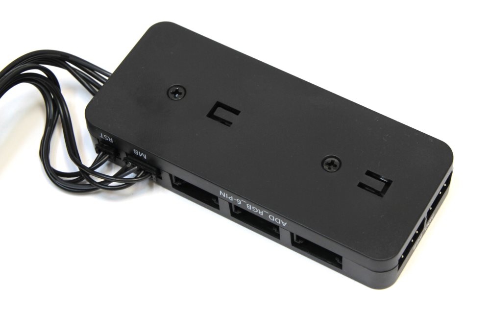

Все эффекты подсветки создает контроллер-хаб H66F. У него также есть шесть граней. На передней и задней стороне ничего нет. К задней рекомендуется крепить одну часть липучки и приклеить ее на двухсторонний скотч. Это необязательно, но так удобнее крепить хаб к корпусу. Каждый сам выбирает место для монтажа, но удобнее всего крепить его за правой стенкой корпуса, чтобы не было видно проводов.
На каждой из боковых граней есть какие-либо разъемы. Например, можно подключить шесть шестиконтактных вентиляторов.
Разъемы необходимы для подключения хаба к вентиляторам, питанию, элементам подсветки и материнской плате. К ней подключается один адресный кабель RGB и один кабель для разъема вентиляторов, чтобы осуществлять синхронизацию с ШИМ-контроллером.
Есть коннекторы для подключения кнопки Reset, чтобы переключать режимы подсветки, и разъемы для подключения RGB подсветки сторонних производителей. Предусмотрен и кабель с маленькой кнопкой на конце, чтобы можно было незаметно ее разместить и использовать как переключатель режимов. Reset можно оставить в покое, но если он вам не нужен, то логично именно к нему подключить хаб. Еще к хабу можно подключить две адресные RGB ленты. Разъемы не специфические, а самые обычные.
Внутри хаба нет ничего интересного. Там скрывается обычная печатная плата с различными контроллерами, которые осуществляют управление и работу этой системы. Здесь нет ничего сложного или необычного.
Особенно это заметно по обратной стороне, где прямо по периметру проходит полоска из припоя, которая соединяет контакты разъемов в одну шину.
Габариты хаба составляют 87 х 37 х 12 мм. Он очень легкий и поэтому приклеивается без проблем. То же самое относится и к пульту. Разница лишь в том, что его приклеивать не нужно. Пульт абсолютно такой же, как в модели AeroCool Duo 12 Pro.
