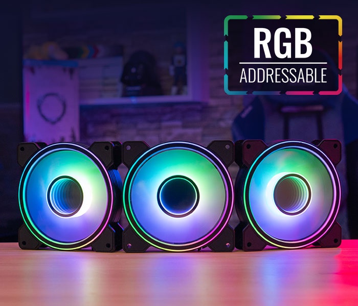

Вентиляторы достаточно самобытные. Если в прошлый раз я отмечал какое-то сходство между разными комплектами, то на этот раз все совсем иначе. Здесь крыльчатка совсем другая и этому есть определенные объяснения.
Ключевая особенность – зеркальный тоннель внутри, где множественно повторяется светящееся кольцо при рабочей подсветке. Эта деталь вынудила производителя сделать крупный кожух двигателя в середине, а лопасти укоротить, ведь все это должно умещаться в 12 см корпусе. Получилось интересно.
А вот конструкция корпуса приблизительно похожа на Saturn 12. Это заметно по трем полоскам по бокам, которые также подсвечиваются. Также спереди есть черное пластиковое кольцо, которое образует два тонких канта подсветки, как на модели Saturn 12 FRGB. Еще светодиоды есть внутри основания крыльчатки.
При этом все провода выведены в область платы двигателя и оттуда уже идет шестижильный кабель, на конце которого находится 6-pin коннектор.
Шасси примечательно еще тем, что по углам, где размещаются отверстия креплений, есть мягкие площадки, которые призваны гасить колебания.
Эти подушки располагаются с каждой стороны, поэтому каждый вентилятор моно крепить по-разному. Они изготовлены из мягкого пористого материала и прекрасно справляются со своей задачей. Для крепления в комплекте есть специальные саморезы.
6-контактный разъем может быть и специфический, но он встречается на разных устройствах компании AeroCool и в этом плане достаточно универсален. Длина кабеля у каждого вентилятора составляет 35 см. Соответственно хаб нужно размещать так, чтобы длины до него хватало от всех устройств.
Если в случае с Duo и Saturn приходилось въезжать в название, то здесь все просто и очевидно. Зеркальный круг внутри создает действительно мираж бесконечного тоннеля внутри. Поэтому название здесь 100% оправданное. Все эффекты подсветки создает контроллер-хаб H66F, мы уже видели его не однократно на других моделях. Пожалуй, вот она настоящая унификация и это разумно и оправдано.
