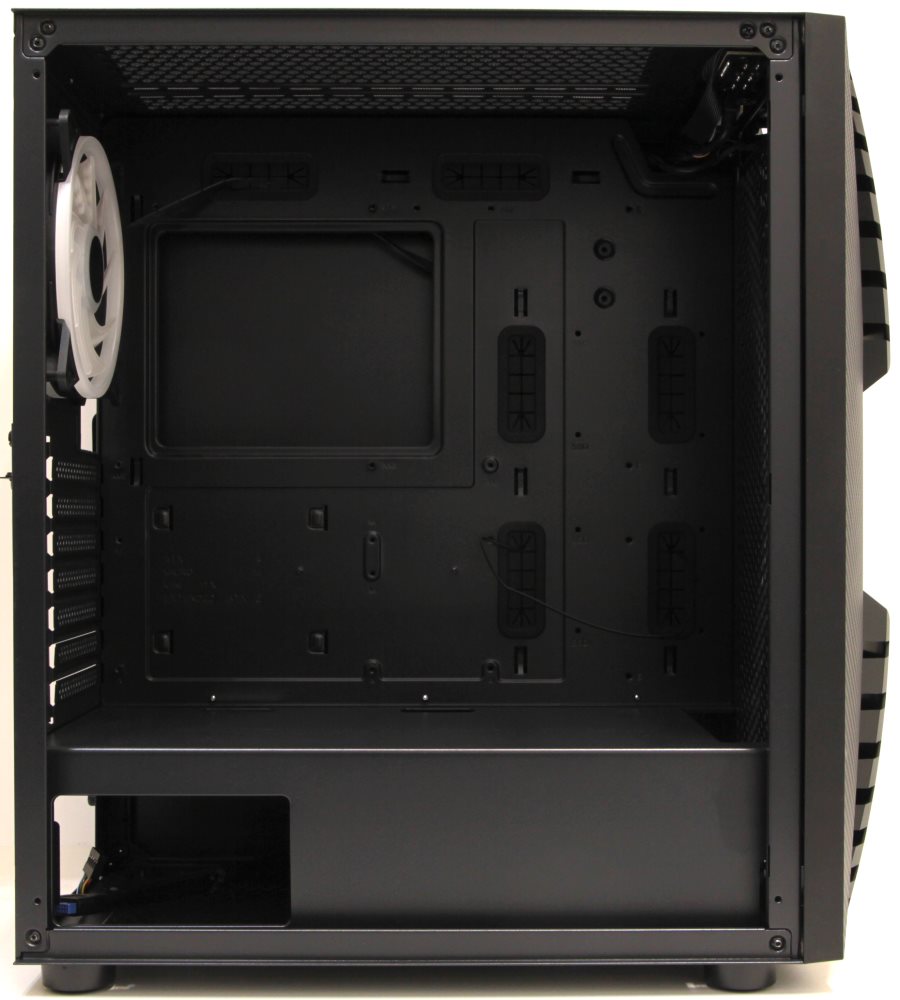

Блок питания устанавливается в тоннель изнутри и фиксируется винтами сзади.
Сзади находится вырез для заглушки задней панели материнской платы и заглушки слотов расширения. Корпус не такой дорогой, поэтому они выламываются.
С обратной стороны в тоннеле находится корзина для установки двух жестких дисков 3.5”.

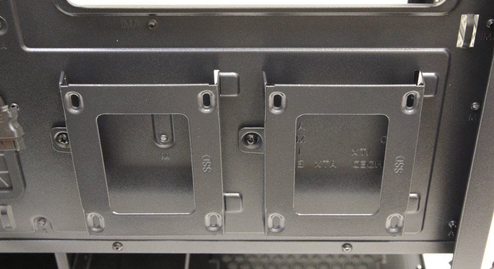

Еще два накопителя 2.5” можно установить на внутренней панели. Для этого предусмотрены специальные монтажные устройства.
