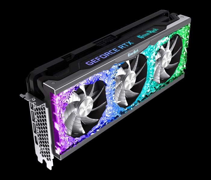

На первый взгляд кажется, что перед нами стандартная производительная видеокарта. После необычных эталонных моделей NVIDIA 3000-й серии она выглядит весьма обыденно.
Но оформление кожуха системы охлаждения под россыпь драгоценных камней добавляет новинке уникальности. А главное, что с обратной стороны можно видеть ту же прорезь, что и у референсных GeForce RTX 3070. Так что, по сути, конструкция тут та же: с короткой платой и сильно выступающим за нее радиатором, продуваемым в этой части насквозь.
Только система охлаждения модели Palit GameRock OC еще больше: радиатор тут занимает почти весь объем видеокарты под 30 см длиной, на 25 мм выше стандартной платы расширения и толщиной в полноценные три слота. А продувать его призваны сразу три 90-миллиметровых вентилятора.
В основе кожуха – алюминиевая рамка. Из этого же металла выполнена и задняя защитная пластина. Все – в сером цвете «под титан». А разбавить строгие формы и суровые цвета призвана та самая «драгоценная» вставка с лицевой стороны GeForce RTX 3070 GameRock OC.

GeForce RTX 3070 – не самая горячая видеокарта, но все равно под нагрузкой она может потреблять под 300 Вт. Немудрено, что в своей топовой версии Palit использовали два полноразмерных восьмиконтактных разъема питания.
Что не стали торопиться внедрять новый 12-контактный коннектор – может и хорошо. А вот то, что не перенесли разъемы в более укромное место с середины верхнего торца видеокарты – плохо.
