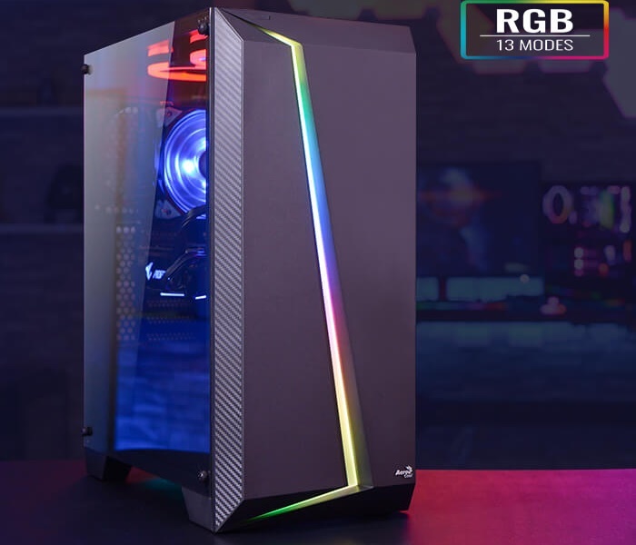

Дизайн и особенности корпуса
Корпус средних размеров. Его габариты составляют согласно спецификации 219 х 491 х 434 мм. Вес - 5,1 кг. В ванном случае все приблизительно соответствует действительности. Одна боковая панель прозрачная, акриловая. Со стеклом корпус был бы тяжелее.
Устройство размера Mid Tower с нижним расположением блока питания, где находится тоннель. Рама корпуса стальная, передняя панель пластиковая с RGB подсветкой. Она выполнена как вставка из белого пластика. Вентиляционных отверстий по бокам немного. Основная часть воздуха поступает снизу передней панели. Сетки нет. В местах соединения элементов рамы используются заклепки. Толщина металла заявлена производителем как 0,5 мм, что похоже на правду. Да, металл тонкий, но прочный. Ничего не гнется, мнется или люфтит.
В целом изготовление хорошее. Все ровно подогнано, нет ни щелей не заусенцев и прочих производственных дефектов/недоработок.
Возможно, где-то корпус напоминает обычный Cylon, но скорее только полосой подсветки спереди, которая немного отличается. В остальном это полностью другой корпус и ничего даже близко не напоминает про оригинал. Возможно, еще крепление боковой панели, но такие барашки используются и на других моделях и даже у других компаний, поэтому за эту особенность тоже притянуть не получится. В целом корпус смотрится нейтрально. Нет какой-то геймерской вычурности и брутальности, как у ASUS TUF GT301. Дизайн строгий и спокойный, а если не включать подсветку, то сойдет и за офисную машину. Боковая панель из акрила также крепится по-простому четырьмя барашками прямо через отверстия в ней. На самих барашках есть резиновые шайбы, а на раме корпуса их нет, но здесь не стекло, поэтому это не критично.
Акриловая панель заклеена защитной пленкой. Она заметно тонирована и поэтому смотрится еще лучше, чем просто прозрачное.

Переключение подсветки осуществляется кнопкой, расположенной сверху на передней панели. Производитель сообщает о 13 режимах. Я не считал, но можете это проделать самостоятельно.
Интересно, а считается ли режим выключенной подсветки. Он тоже есть. Нужно лишь чуть подольше нажать на кнопку.
Я в который раз смотрю, но мне не кажется, что это похоже на обычный Cylon. Даже форма этой полоски отличается.
