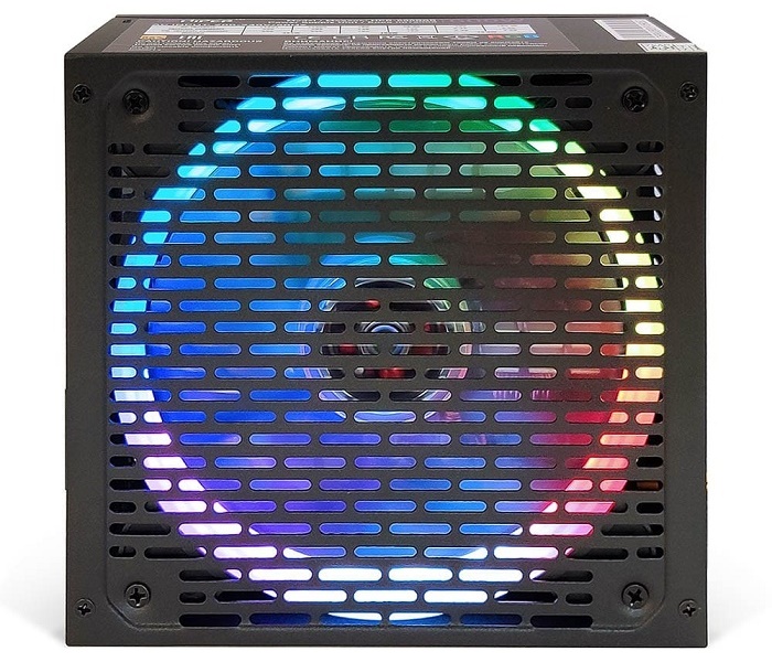

При внешнем осмотре HIPER HPB-750RGB отнюдь не производит впечатления бюджетной модели. Производитель не поскупился на качественную окраску (с приятной на ощупь шероховатой текстурой) и оригинальные дизайнерские элементы – обратите внимание на необычную форму решетки вентилятора и «рифмующиеся» с ней вентиляционные прорези на боковинах корпуса.
Единственный заметный на глаз признак удешевления блока – кабели без дополнительной оплетки. Также отмечу, что HPB-750RGB выполнен по стандартной (немодульной) схеме. Впрочем, это отнюдь не признак «бюджетности», многие производители используют такую конструкцию и на серьезных моделях среднего класса.
Как уже отмечалось выше, главной отличительной особенностью новой линейки БП является настраиваемая RGB-подсветка. Многоцветные диоды плотно размещены на рамке вентилятора, лопасти из полупрозрачного пластика отражают и рассеивают свет, создавая яркую иллюминацию:
Блок предлагает несколько десятков вариантов работы подсветки, среди них есть как статические (равномерное свечение) так и динамические, которые выглядят особенно эффектно. Для выбора режимов используется кнопка, расположенная возле клавиши питания. Она остается доступна после сборки системы, так что вам не придется открывать корпус, чтобы изменить цвет диодов. Отмечу, что более продвинутые БП оснащаются коннекторами, позволяющими подключить их к материнской плате и управлять диодами программно – для более точной регулировки цвета. HPB-RGB такой возможности лишен, однако широкий выбор режимов позволяет легко настроить подсветку так, чтобы она подходила к другим компонентам системы.
Как спорный момент отмечу нестандартные габариты корпуса – HIPER HPB-750RGB на 30 мм длиннее блоков, полностью соответствующих спецификациям ATX (169 мм).
Этот момент стоит обязательно учитывать при покупке, особенно, если вы собираетесь использовать HIPER в компактном системном блоке. Впрочем, мощные игровые системы редко собирают в малоразмерных кейсах, так что мы не будем рассматривать увеличенные габариты как существенный недостаток.
К тому же, просторный корпус блока обеспечивает лучшую вентиляцию компонентов преобразователя. За обдув радиаторов отвечает крупный девятилопастной вентилятор типоразмера 140 х 25 мм.
По информации производителя, вертушка оснащена продвинутым гидродинамическим подшипником, которые редко используются в БП бюджетного сегмента. Точные данные о его ресурсе не сообщаются, но обычно он составляет не менее 50 000 часов.
