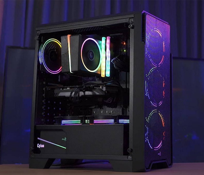

Корпус выглядит строго, лаконично и красиво. Он относительно компактный и удобный. Сразу видно, что у него крупные ножки, а сам объем не очень большой. Габариты устройства, согласно спецификации, составляют 195 х 461 х 422 мм. Вес - 4,85 кг. В данном случае все приблизительно соответствует действительности. Только корпус получается немного шире из-за винтов крепления стекла, которые выпирают сбоку.
В описании не указано, что одна боковая стенка из стекла, но есть маркер в обозначении комплектации. Это указывает на то, что могут быть различные модификации. Сам корпус размера Mid Tower с нижним расположением блока питания. Рама стальная, передняя панель с пластиковой рамкой, которая практически полностью закрыта стальной сеткой. Есть совсем маленькие вентиляционные отверстия по бокам. В местах соединения каркаса рамы и других элементов используются заклепки. Толщина металла заявлена производителем как 0,5 мм, что похоже на правду. Металл тонкий, но не похож на фольгу. Он не мнется и не гнется так просто, но есть слабое место – винтовые соединения. В местах фиксации винтом карт расширения металл такой же как везде, а следовало бы делать его толще потому, что крепление получается одноразовым. Это касается не данной конкретной модели, а многих, в том числе премиальных, где используют тонкий металл.
В остальном ничего не гнется, мнется или люфтит. Изготовление очень хорошее: все ровно подогнано, нет ни щелей, ни заусенцев и прочих производственных недоработок.
В описании сказано, что корпус высокопроизводительный (речь скорее о системе охлаждения) и предназначается для мощных геймерских комплектующих. От части я с этим утверждением согласен потому, что испытал это устройство, но сама формулировка размыта и не совсем понятно, что считать мощным? Например, видеокарта на базе видеочипа nVidia GeForce GTX480 уже давно не мощная, а немощная, но очень горячая. RX5700XT или RTX2070Super греются меньше, но в разы мощнее и корпус с ними хорошо справляется. Приблизительно такая же картина с процессорами. Все очень относительно и надо трезво оценивать каждую конкретную ситуацию.
Внешний вид можно оценивать субъективно, но на мой взгляд получилось неплохо. Дизайн строгий, органичный и универсальный для любых случаев. Он вполне впишется как в офисе, так и дома. Боковая стеклянная панель здесь крепится по-простому четырьмя барашками прямо через отверстия в стекле. На самих барашках есть резиновые втулки, которые фиксируются в стекле, а еще на раме есть резиновые шайбы.
Стекло сверху заклеено защитной пленкой. Оно немного тонировано и поэтому смотрится еще лучше, чем просто прозрачное.
Вторая боковая панель изготовлена из стали и окрашена в черный цвет. Она крепится двумя барашками сзади.
Фиксация осуществляется ими, а также Г-образными выступами сверху, снизу и спереди. Они вставляются в прорези и в переднюю стойку рамы.
Производитель заявляет, что за правой стальной боковиной находится ниша глубиной 20 мм для комфортной укладки кабеля и это соответствует действительности.
Каждый раз я пытаюсь найти два одинаковых шасси, где отличались бы только панели, но пока это безуспешно, как и в данном случае. Мне показалось, что я нашел зацепку в виде окошка в нижнем тоннеле, где располагается блок питания и корзина дисков, но он только похож визуально, а основная пластина, на которую монтируется материнская плата все равно совсем другая. Получается, что рама не унифицирована с другими моделями. Еще заметно, что она тонкая, легкая и в ней много отверстий и проемов.
Внутреннее убранство компактное, поэтому объем скромный и нужна хорошая вентиляция при использовании производительной системы.
Здесь мы видим, что конструкция стоек не такая простая. По периметру есть изгибы на боковых планках. Они образуют сложный профили и увеличивают жесткость. В местах соединения профилей каркаса корпуса присутствуют заклепки.
Для начала посмотрим на корпус снизу. Здесь мы видим стандартную стальную сетку, которую компания AeroCool использует в большинстве моделей. Как обычно она вставляется в металлические направляющие. Она расположена в месте захвата воздуха блоком питания. Как обычно, она легко снимается, ее можно мыть и пылесосить.
Корпус опирается на четыре пластиковые ножки, на них есть мягкие площадки для большей устойчивости.
Каждая из них крепится при помощи саморезов непосредственно к основанию. Вместо резины здесь используются вставки из мягкого пористого материала. Несмотря на большую высоту ножек, корпус даже пустой стоит очень хорошо и сдвинуть его трудно. Вместе с собранной системой он становится еще более устойчивый.
Сверху картина тоже привычная. Здесь находится стальная сетка на магнитной полоске. Держится она очень неплохо, но если при работе с корпусом нечаянно за нее ухватиться, то она легко сдвинется.
Установка вентилятора здесь не предусмотрена потому, что верхний край материнской платы находится очень близко к верхней плоскости. Сетка здесь больше нужна для того, чтобы мусор сверху не сыпался вниз, а не как защита от пыли потому, что теплый воздух выходит из нее, а не поступает в корпус. Еще сверху находятся кнопки, кард-ридер, разъемы и индикаторы.
Здесь они смонтированы в один модуль, который крепится к верхней панели корпуса. Есть кнопки Power, Reset, два USB 2.0, один USB 3.0, два разъема миниджек для наушников и микрофона. Индикаторы питания и активности диска представляют из себя две точки. Кард-ридер с двумя слотами под карты памяти типа SD, microSD, SDHC, microSDHC, SDXC, microSDXC. Передняя панель легко снимается.
Она изготовлена из пластика и стальной сетки. По бокам есть щели для лучшего захвата воздуха. После панели нет больше никакой дополнительной сетки для улавливания пыли. Прямо за передней панелью находится рама, куда крепятся вентиляторы.
Их можно установить три штуки диаметром 120 мм. Здесь как раз полный комплект из вентиляторов AeroCool Saturn 12 FRGB. Точно такие же устанавливались в AeroCool Menace и AeroCool Flo. Сзади указаны характеристики: 12В, 0,15А. Вентиляторы со статичной подсветкой и без управления скоростью вращения. Подключаются они через разъем MOLEX. У каждого устройства он двухсторонний, поэтому сначала они подключаются друг к другу, а затем к блоку питания.
Сзади находятся семь заглушек для карт расширения, шесть из которых нужно выламывать, а еще есть место для установки вентилятора диаметром 120 мм.
Здесь же находится проем для установки заглушки задней панели материнской платы. Поскольку этот корпус с нижним расположением блока питания, то монтажная рамка для него находится внизу.
За правой боковой панелью находится ниша для укладки кабелей. Здесь она углубляется на 20 мм и этого вполне достаточно. Внизу находится корзина для установки двух жестких дисков размера 3.5” или 2.5”. Для этого есть специальные пластиковые лотки.
Еще два накопителя 2.5” можно закрепить на боковую панель, для чего предусмотрены специальные места.
Одно находится справа, под процессором, а другое слева, ближе к передней панели.

Не могу сказать, достаточно ли мощное я подобрал «железо» по меркам производителя, но думаю, что вполне, чтобы проверить этот корпус как следует. Надо отметить, что со сборкой не возникло никаких сложностей. Жесткие диски в корзину устанавливаются очень просто. Это можно делать совсем без инструментов, благодаря очень удачной конструкции.
На самом деле я не понимаю, почему нельзя использовать такие корзины везде, во всех устройствах. Они очень удобные и надежные. Если волнуешься, то всегда можно прикрутить эти салазки к корзине. Сначала, чтобы как-то аккуратно разложить кабели, я собирал их в жгуты. Потом, когда я попробовал закрыть боковую крышку, понял, что это было напрасно.
Еще одной важной особенностью является первоочередное подключение коннектора 8-pin дополнительного питания ATX. Если этим пренебречь, то потом придется снимать плату и проделывать эту операцию. Блок питания просто устанавливается сбоку в нижний тоннель и закручивается саморезами через отверстия в корпусе.
Раньше я тестировал подобные корпуса со своей старенькой nVidia GeForce GTX1080Ti Founders Edition. Она была компактная и влезала везде. А сейчас с ASUS ROG STRIX nVidia RTX 2070 Super 8Gb у меня возникли большие сомнения. Однако, видеокарта влезла без каких-либо сложностей. После того как все готово, можно начинать тестирование
Однако, сначала предлагаю посмотреть видео работающей сборки.
Специально для тех, кто думает, что ничего не закрылось в итоге, есть еще одно видео.
