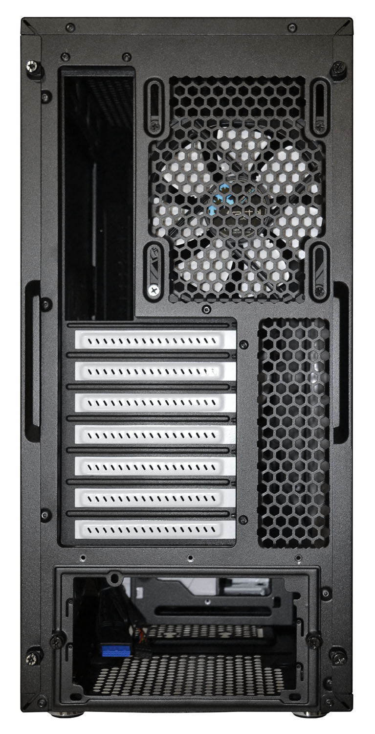

Задняя часть выглядит типично для системных блоков, в которых блок питания устанавливается снизу:
Над местом для БП располагаются семь слотов расширения, вырез для коммуникационных портов материнской платы и второй 120 мм вентилятор Fractal Design Dynamic X2 GP-12.
Большую часть нижней панели занимают вентиляционные отверстия, закрытые сетчатым фильтром, который можно снять и промыть при необходимости. Ножки достаточно высокие и широкие, чтобы обеспечить устойчивость корпуса и хорошую вентиляцию для блока питания.
