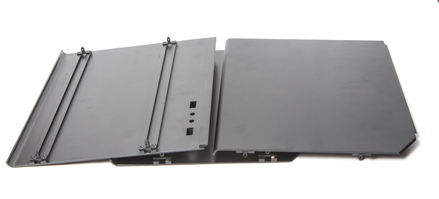

Материнская плата форм-фактора Mini-ITX устанавливается на дне Xigmatek Nebula. Съемные панели должны облегчить доступ к ней и упростить сборку системы.
Крышки выполнены из алюминия и качественно окрашены в черный цвет, их толщина составляет 3 мм.

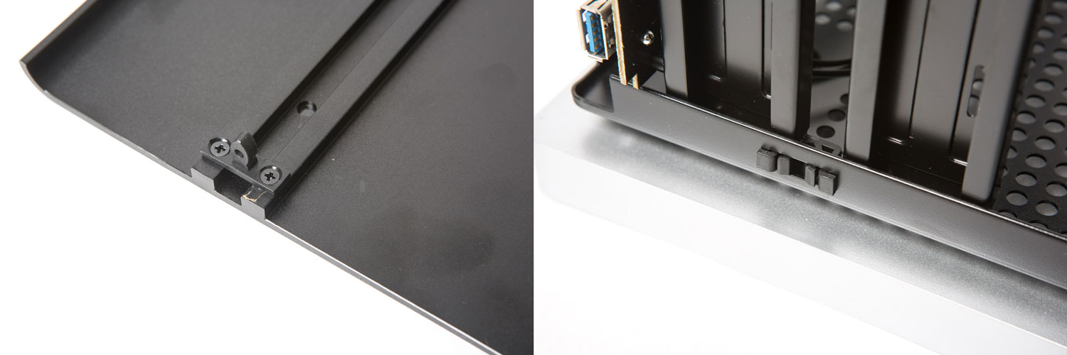

Каждая панель крепится на защелки, это очень удобное безвинтовое решение. Подобный подход применялся и в моем любимом корпусе Fortress FT03, да и в целом качество рассматриваемой модели мало чем уступает продукции небезызвестной компании SilverStone.
