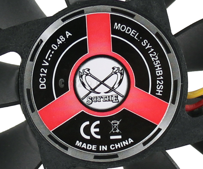

Scythe GlideStream 120
Компания Scythe сделала себе имя на системах охлаждения, и практически всегда ее продукты находят то, чем могут выделиться среди прочих конкурентов.
На этот раз тестируется вентилятор Glide Stream 120, отличающийся высокой эффективностью и (как и многие другие «вертушки» Scythe) широким диапазоном оборотов, правда, в данном случае, тестируется модель с трехштырьковым разъемом, а следовательно, пользователю придется искать пути снижения напряжения своими силами.
Данная модель встречается на рынке повсеместно, хотя уже снята с производства, а ближайший действующий аналог будет иметь скорость вращения 1400 оборотов, против 2000 тестируемой модификации с маркировкой SY1225HB12SH. Разработчик отмечает особую форму лопастей вентилятора, способствующую свободному прохождению воздуха, что касается «начинки», то, как и у первого испытуемого, используется простая втулка. На этот раз подшипник не претерпел дополнительных ухищрений, а потому, заявленное время наработки на отказ составляет 30 000 часов.
Полная спецификация вентилятора:
Характеристика Значение
Маркировка SY1225HB12SH
Диаметр, мм 120
Толщина, мм 25
Диаметр ротора, мм 40
Длина провода, мм 450
Скорость вращения, об/мин 2000
Воздушный поток, CFM 114
Уровень шума, дБА 38
Статическое давление, mm H2O 3.20
Сила тока, А 0.48
Подшипник Sleeve Bearing
Масса, г 122
Наработка на отказ, ч 30000
Минимальное напряжение, при котором крутится, В 3.4
Минимальная скорость вращения, об/мин 600
Рекомендованная цена, USD 9
Также как и модель Cooler Master, этот Glide Stream поставляется в простой пластиковой упаковке, которая украшена многочисленными надписями и краткими описаниями. Что интересно, хотя устройство явно метит в сторону систем охлаждения, сам производитель предлагает использовать ее в качестве корпусного вентилятора и это при воздушном потоке в 117 CFM и 38 дБ (заявленные значения)?
Комплектация насчитывает переходник с 3-Pin на 4-Pin «Molex», а также крепежные винты.
Модель недорогая и оборудована простым трехконтактным разъемом подключения, но на кабеле присутствует черная оплетка.
Вместо положенных 2000 RPM стартовая скорость вентилятора составила 2100 оборотов при 12 В, что, впрочем, вписывается в пределы погрешности. Снижение питания позволило работать устройству вплоть до 3.4 В, при этом скорость вращения составила 600 об/мин.
Результаты тестирования Scythe Glide Stream 120:
Звуковое давление, дБ
Меньше – лучше
0.3 m
С уровнем шума все понятно. На полных оборотах вентилятор «завывает», доходя до 49 дБ, тем не менее, уже в районе 1000 об/мин, уровень звукового давления становится комфортным и находится около отметки в 30 дБ.
