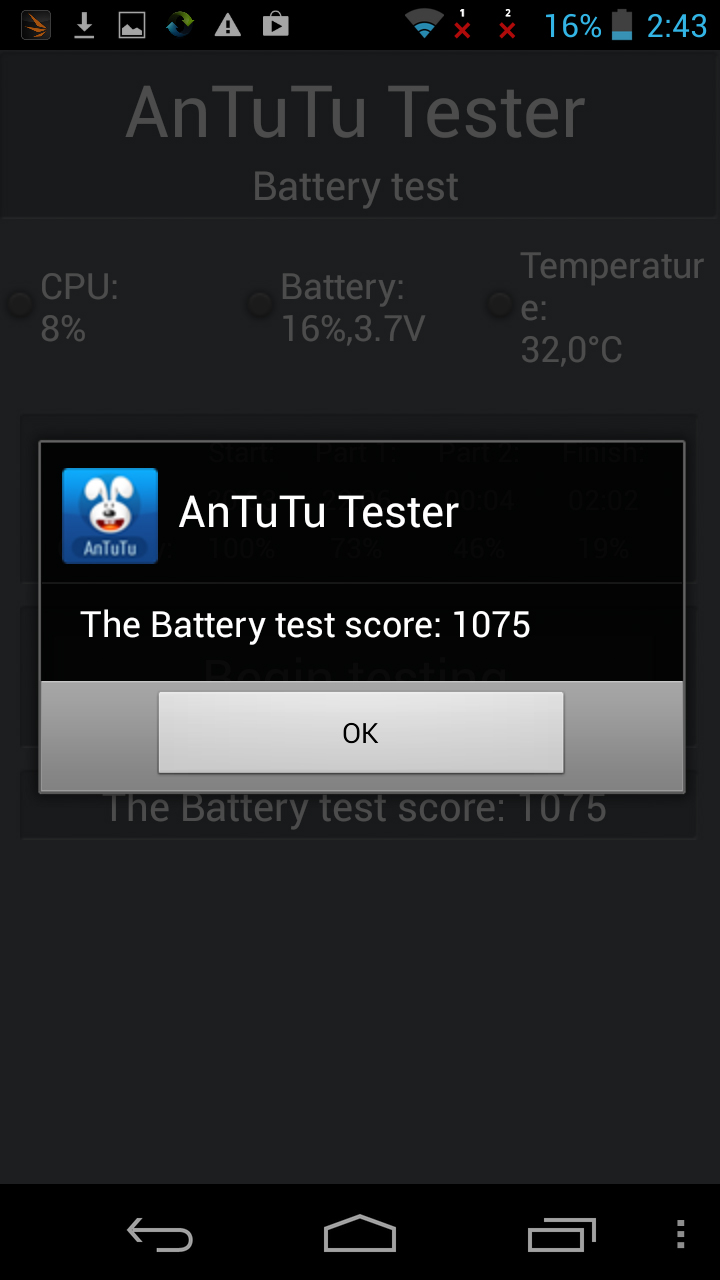

В тесте Antutu батарея испытуемого набрала внушительные 1075 очков. Напомню, что рекордсмен по этой дисциплине, Highscreen Boost 2, который упоминался в начале статьи, набрал 1272 очка с установленным аккумулятором повышенной емкости на 6000 мАч.
Сценарий Время работы
Экономный режим (звонки+SMS) 9-10 дней
Веб-серфинг ~20 часов
Музыкальный плеер с выключенным экраном ~60 часов
Просмотр видео 720р ~8 часов
Режим максимальной нагрузки ~7.5 часов
Это было самое мучительное тестирование автономной работы за мою практику. При активном пользовании можно рассчитывать на три-четыре дня работы.
В целом время автономной работы – один из козырей Runbo Q5.
