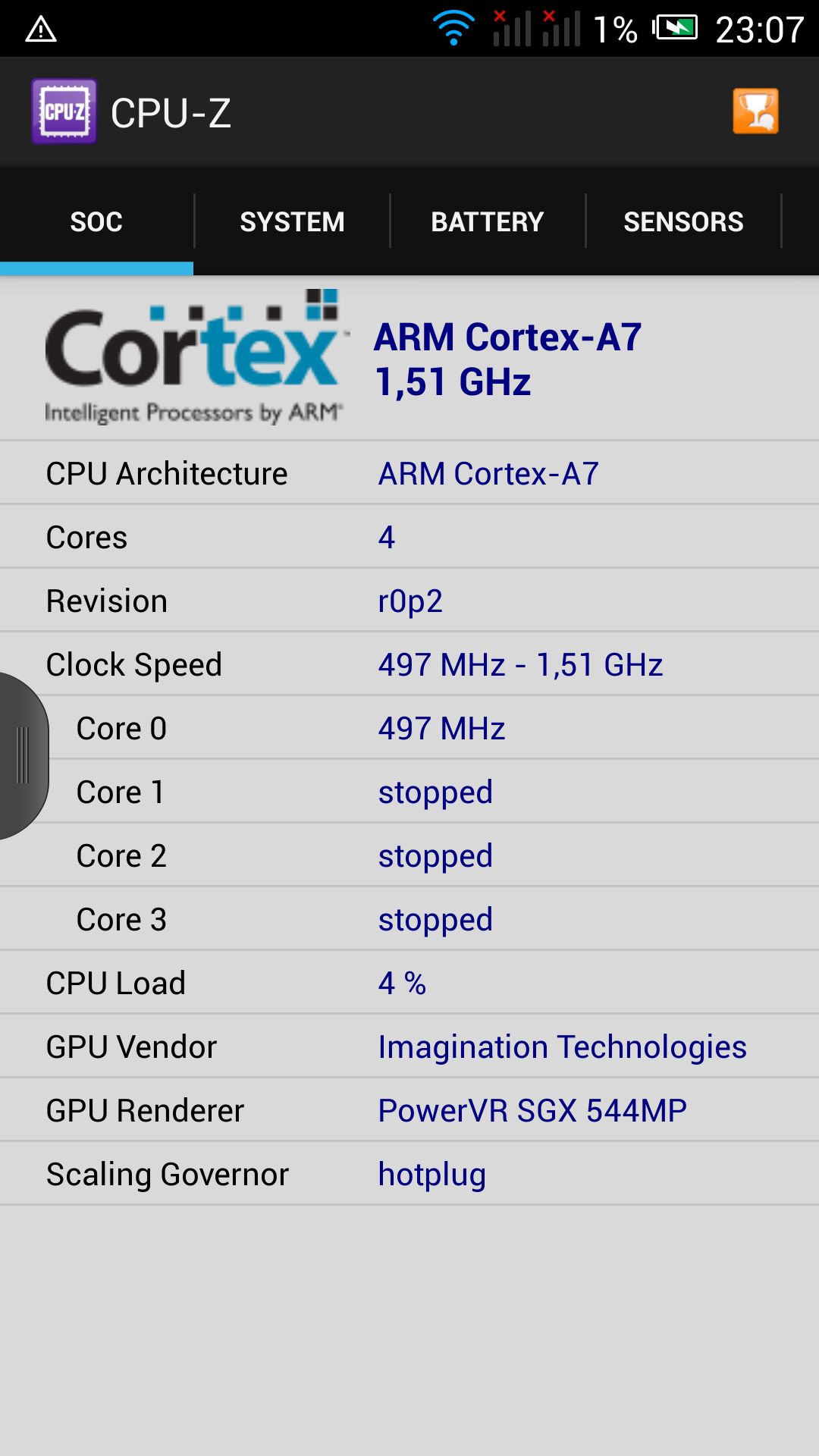

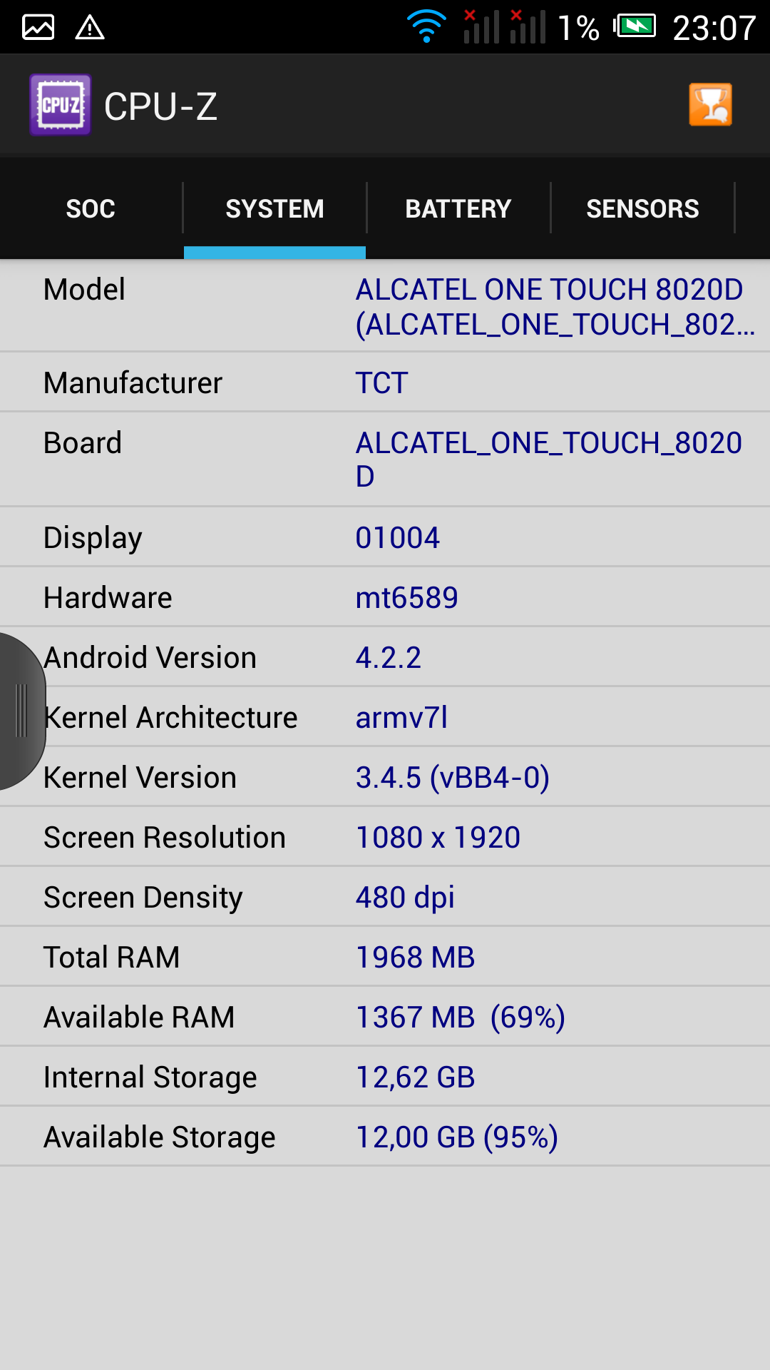

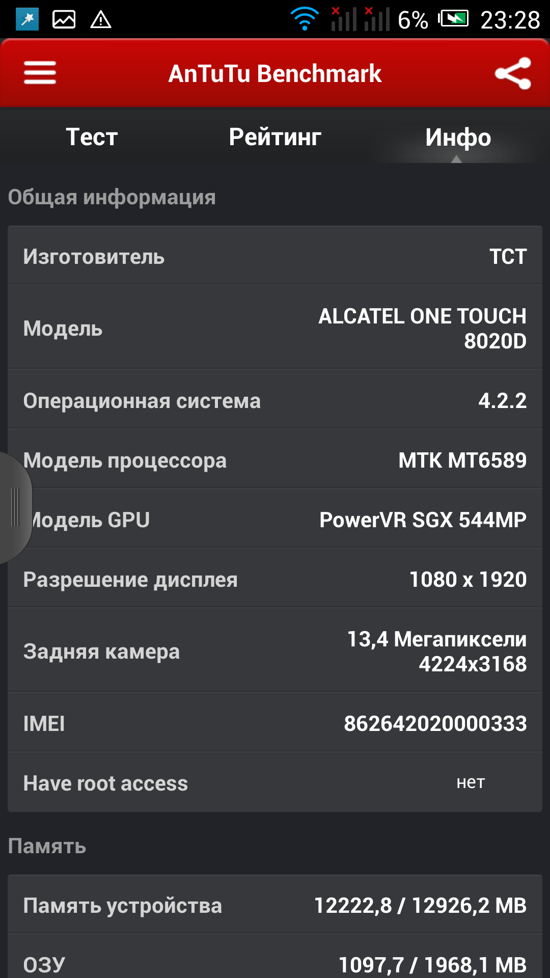

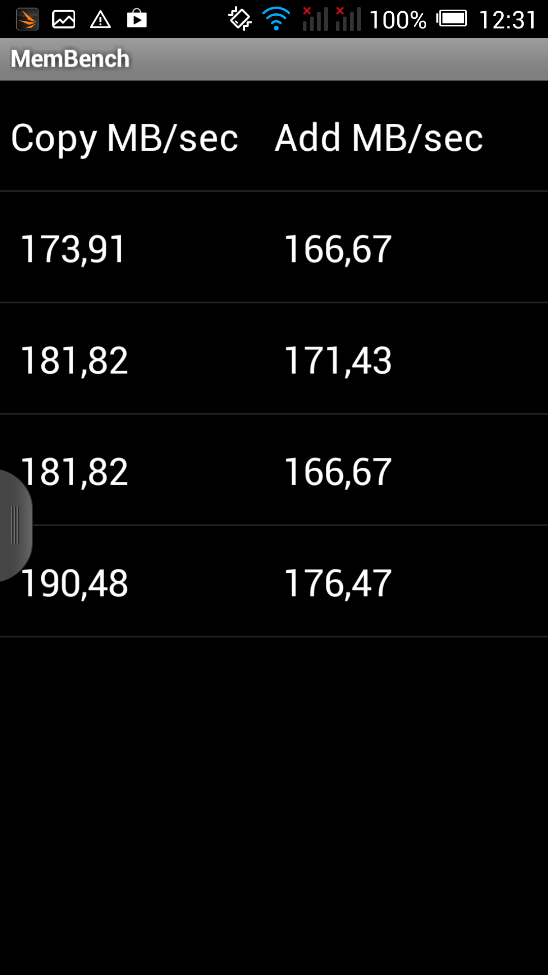

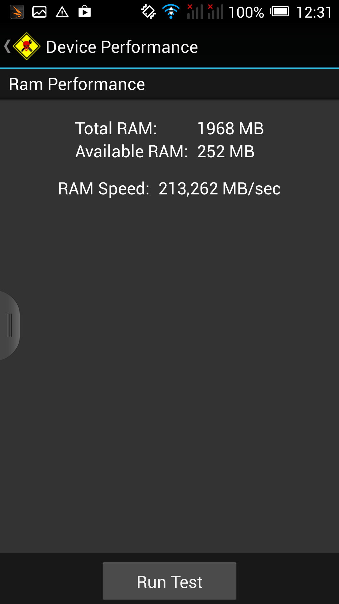

«Сердцем» Alcatel OneTouch Hero является однокристальная система МТК6589Т, работающая в связке с графическим ускорителем PowerVR SGX 544MP. В большинстве случаев, сюрпризов от нее ждать не приходится.
CPU-Z корректно определяет модель и тип процессора.

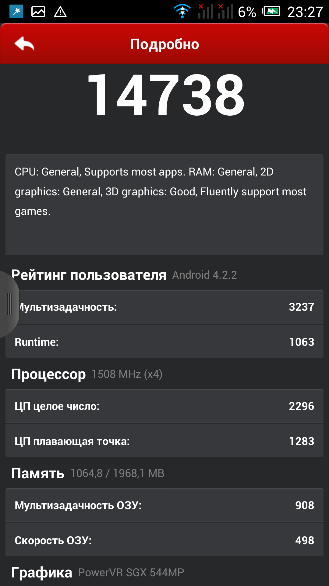

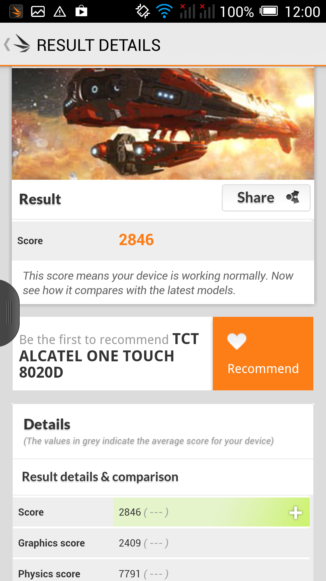

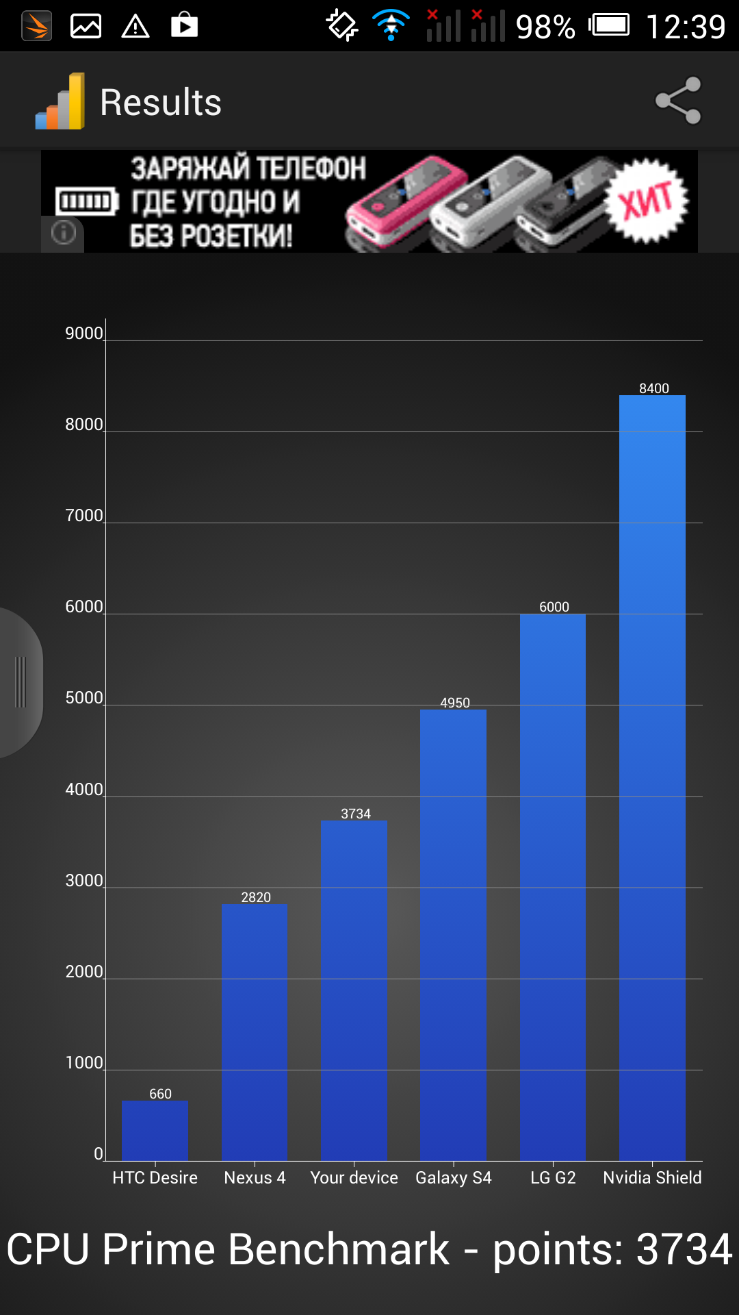

Никаких сюрпризов аппарат не преподнес: процессорной части хватит для большинства повседневных задач, а вот графическая подсистема явно не справляется с высоким разрешением. Basemark X отказался работать и вылетал в середине теста.

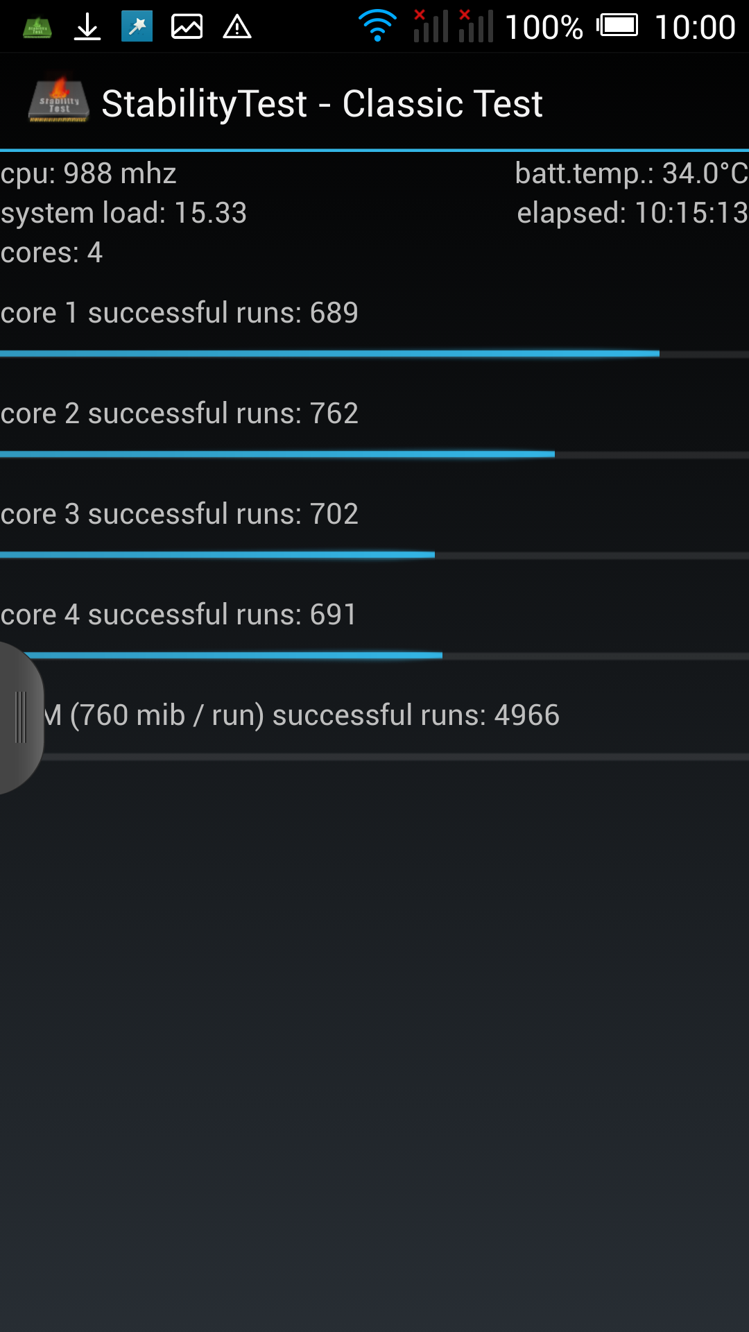

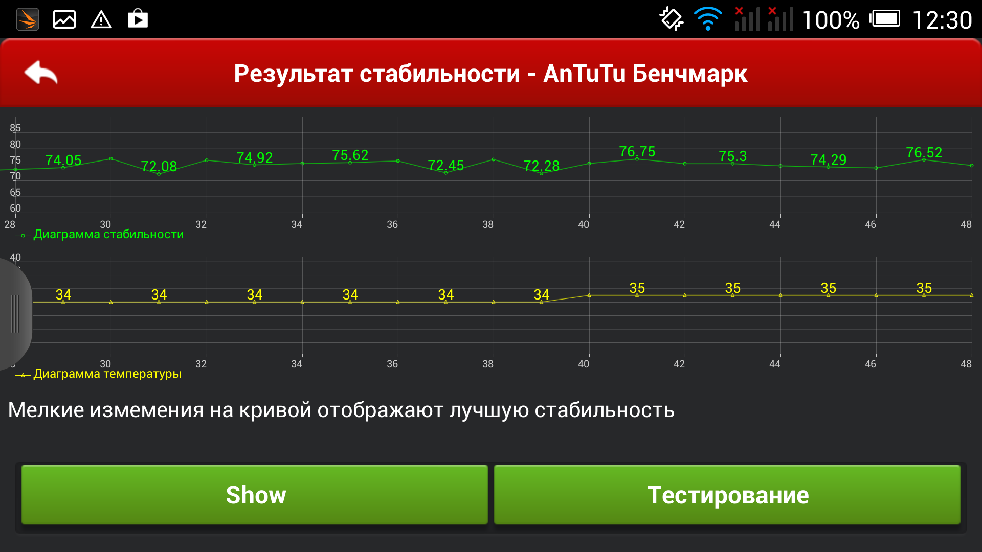

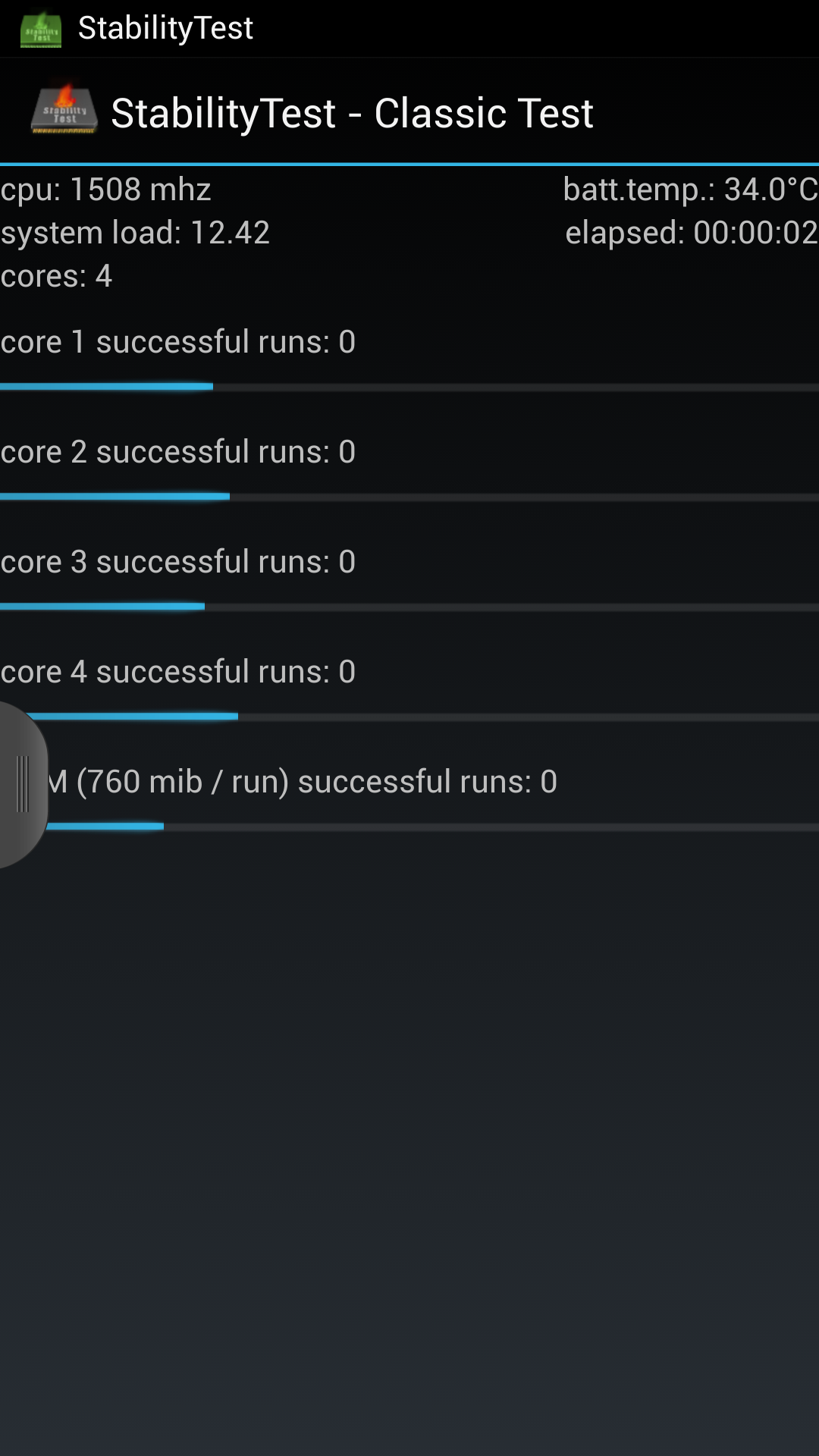

В лучших традициях процессоров МТК, система показывает отличные результаты по стабильности. Нагрев минимален и не доставляет дискомфорта.
Даже после многочасовой загрузки, смартфон работает идеально. Если бы я поднимал сервер на мобильном телефоне, это был бы процессор МТК

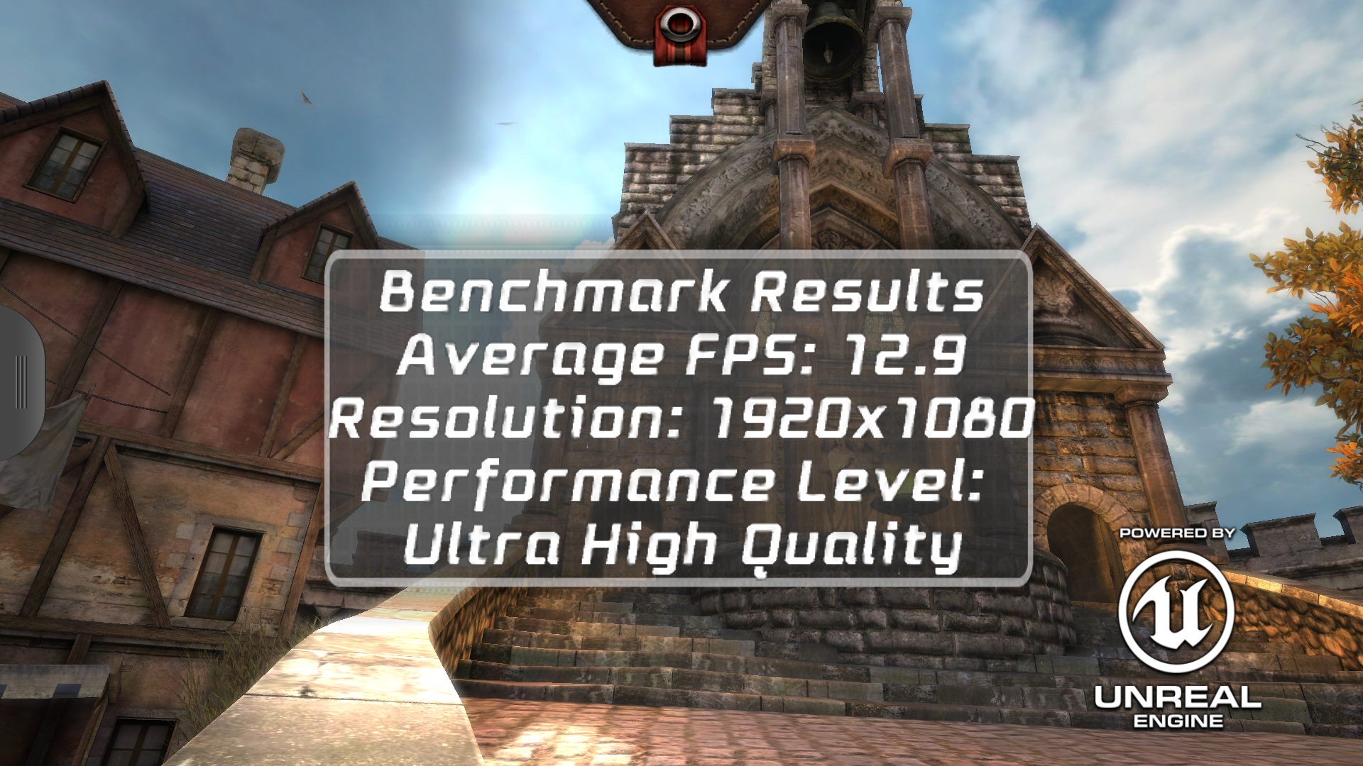

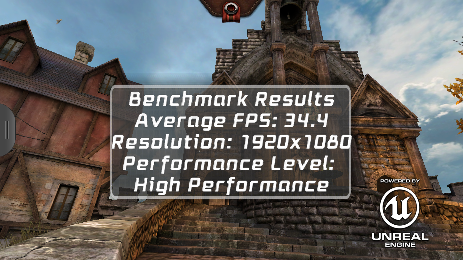

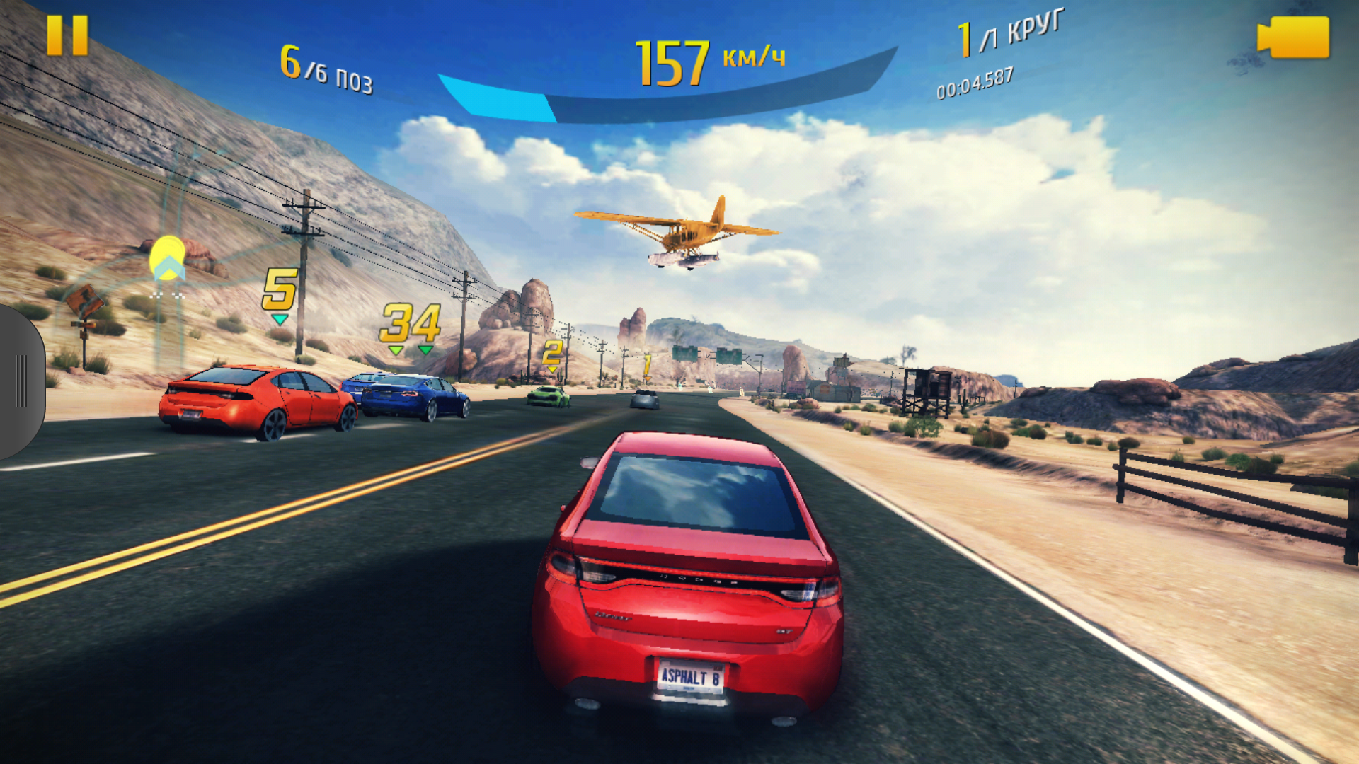

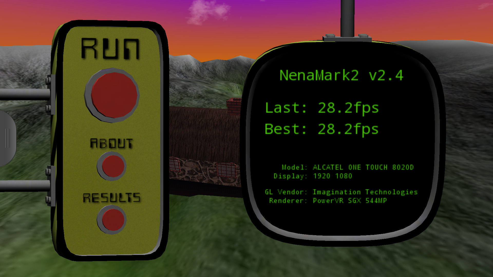

В играх производительности графической подсистемы явно не хватает. Играть в Asphalt 8 можно только в том случае, если вас устроит производительность на уровне 6-10 кадров в секунду. Казуальные игры типа SubwaySurf или 2D-игры идут нормально. Единственное, что раздражает, так это боковая панель, которая никуда не скрывается даже во время игры.

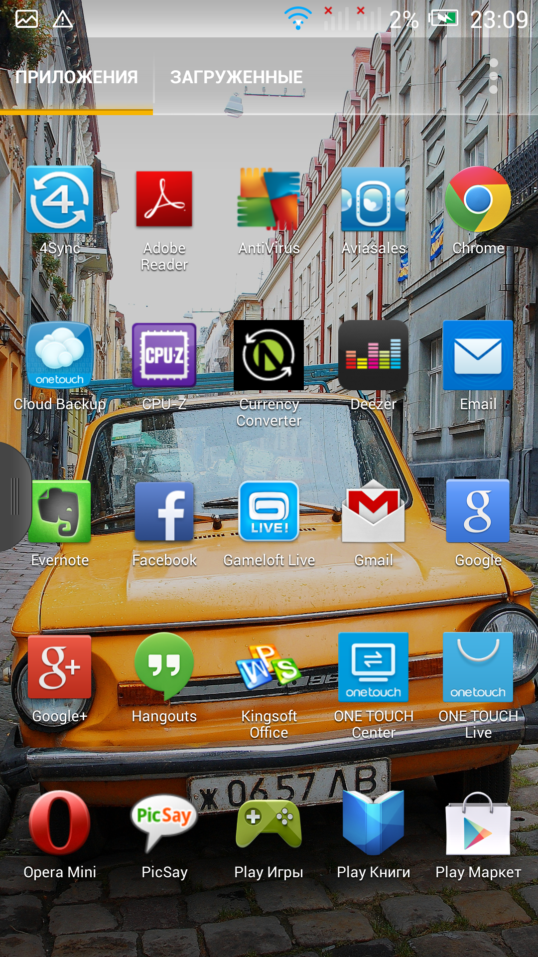

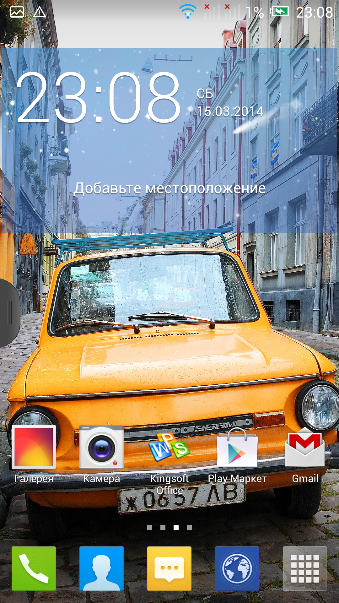

Alcatel OneTouch Hero оснащен ОС Android версии 4.2.2, с заметными изменениями в дизайне.
В глаза сразу после «Запорожца» бросаются новые на вид иконки.
В отличие от своего коллеги в виде Alcatel OneTouch Idol X+, герой обзора не может похвастать мягким размытием фона в меню приложений и внутри папок.

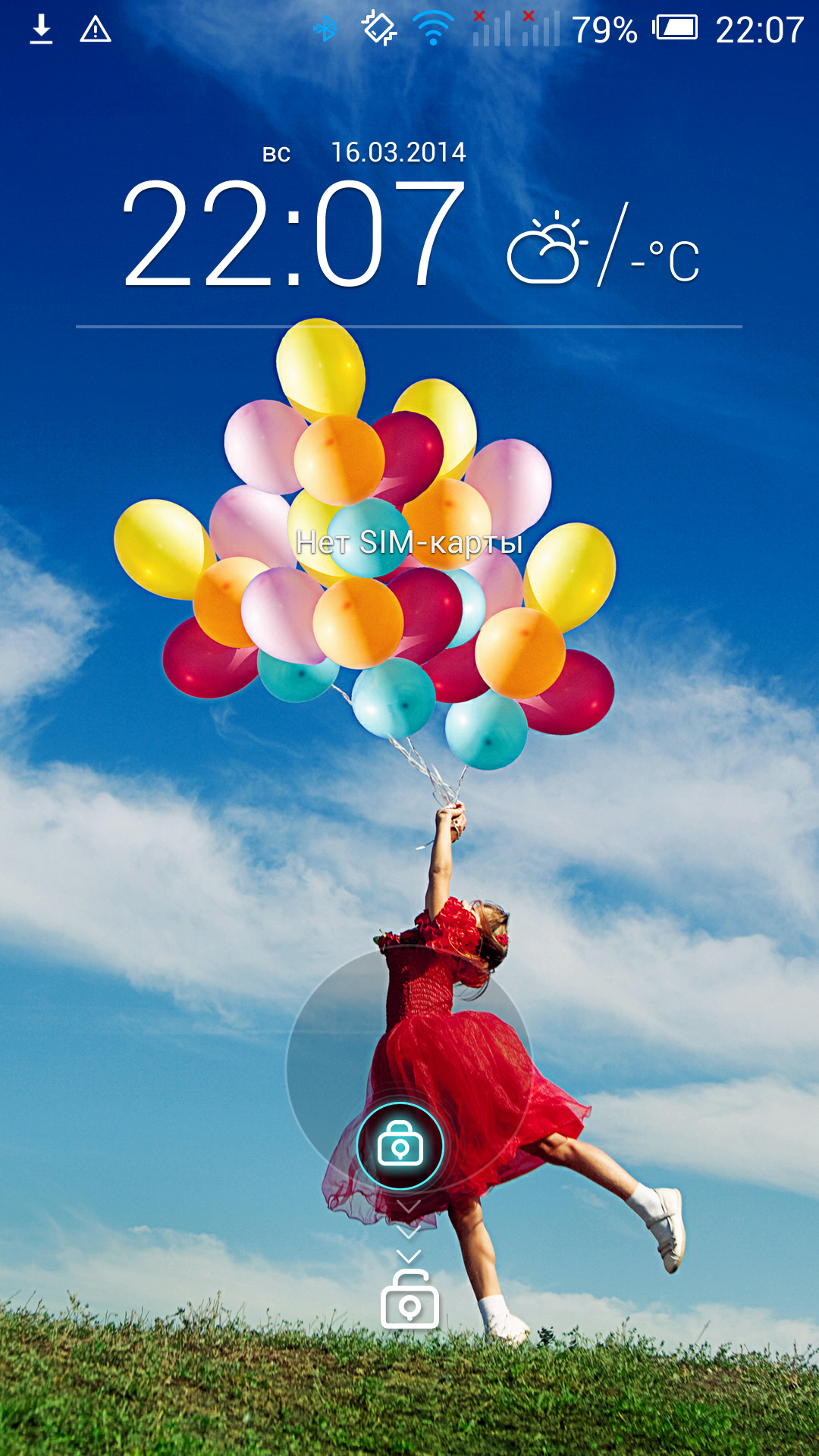

Экран блокировки выглядит очень «оригинально». Где-то мне подобная картинка уже встречалась.

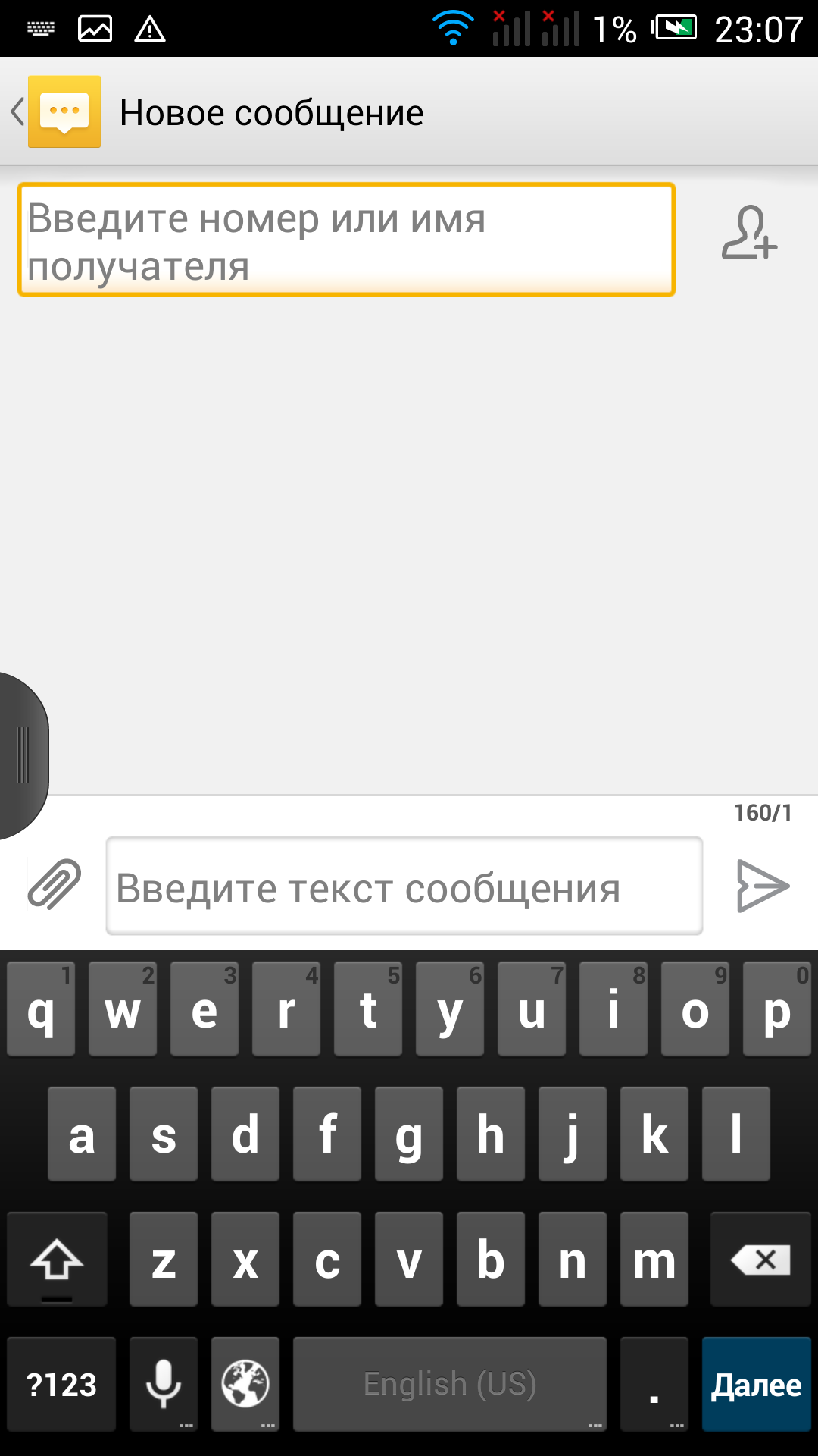

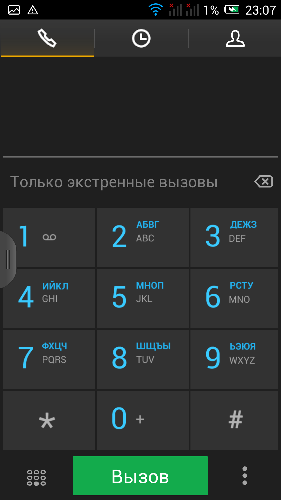

«Звонилка» и клавиатура мало чем отличаются от оригинала, да и функционал остался тот же.

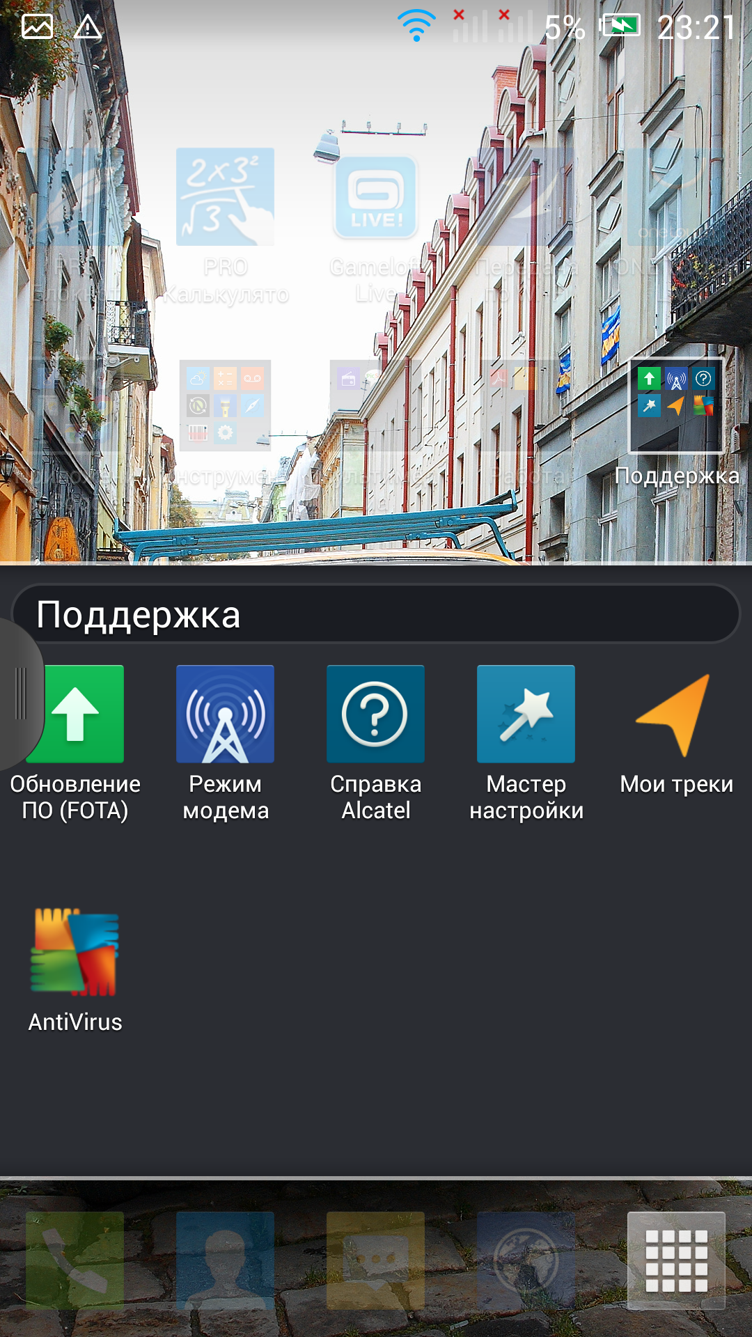

Смартфон снабжен программой для обноавления ПО, как через интернет, так и с локального хранилища. Разумеется, это не гарантирует обновлений до версий 4.4.х.

Файловая система
Производителем честно заявлено доступное для пользователя свободное пространство: 12.9 Гбайт. Расширить это число за счет карты памяти не получится.
Однако, на самом деле доступно 11.6 Гбайт, учитывая, что установленный мною Asphalt 8 занимает более 1.5 Гбайт.
На свежем телефоне доступно около 1.5 Гбайт оперативной памяти из 1900, что является очень хорошим результатом, не в пример некоторым моделям Samsung.

AnTuTu показывает очень серьезный результат для устройства такого класса.
При максимальной яркости экрана тест длился более четырех часов.
