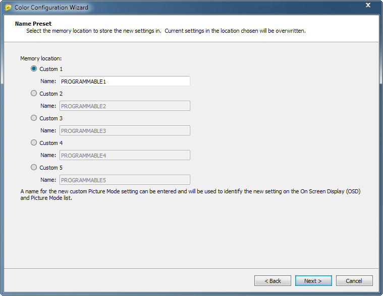

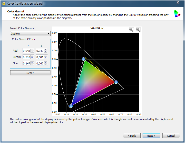

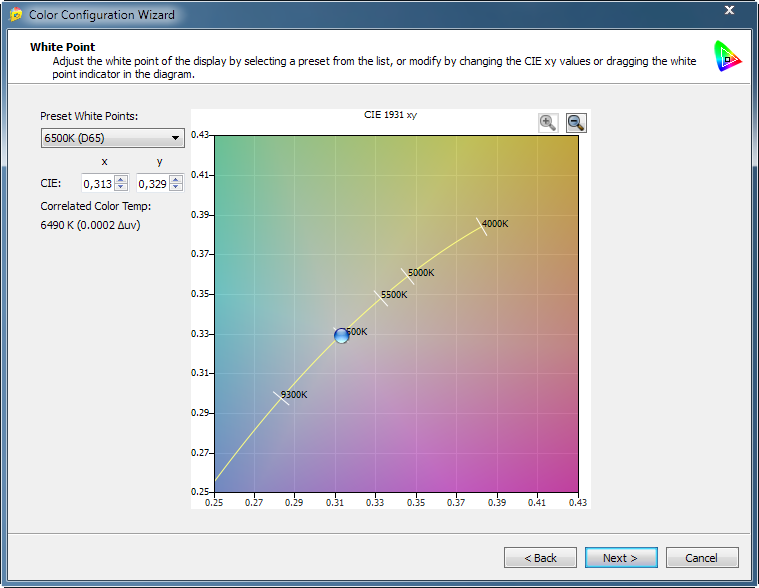

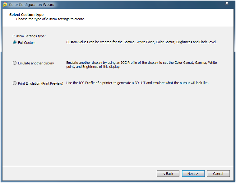

Кроме того основной фишкой является программное обеспечение MultiProfiler, доступное бесплатно. C его помощью пользователь может управлять большей частью параметров монитора, находящихся в OSD (On Screen Display) меню. Это ПО дает возможность создать до пяти собственных профилей, в которых можно выставить яркость и контрастность (в процентах), цветовую температуру, показатель гаммы, цветовой охват (на выбор из десятка стандартов, либо вручную по XY координатам RGB) и прочее.
Возможность откалибровать один из профилей и прописать правки во встроенный 3D LUT предоставляется только модификации SpectraView II с совсем иным ценником (в ее комплекте предусмотрен оптимизированный колориметр и опциональный защитный козырек). Однако известным для многих методом можно заставить работать программу SpectraView II (либо аналог BasiCColor) и на простых экземплярах NEC P241W. Единственное «но» – не забудьте заранее обзавестись высокоточным колориметром или спектрофотометром. В противном случае толку от подобных программ не будет!

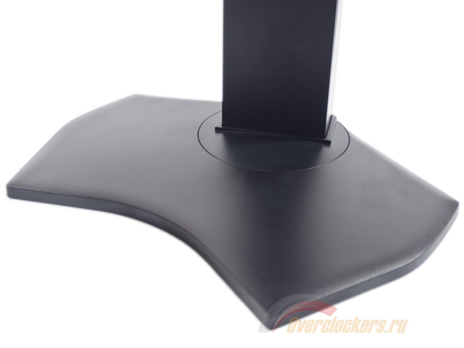

Основание крупной и массивной подставки выполнено из металла. По ее периметру приклеены шесть резиновых ножек, надежно удерживающих монитор в одном положении на столе, в том числе и из-за внушительного веса самого корпуса.

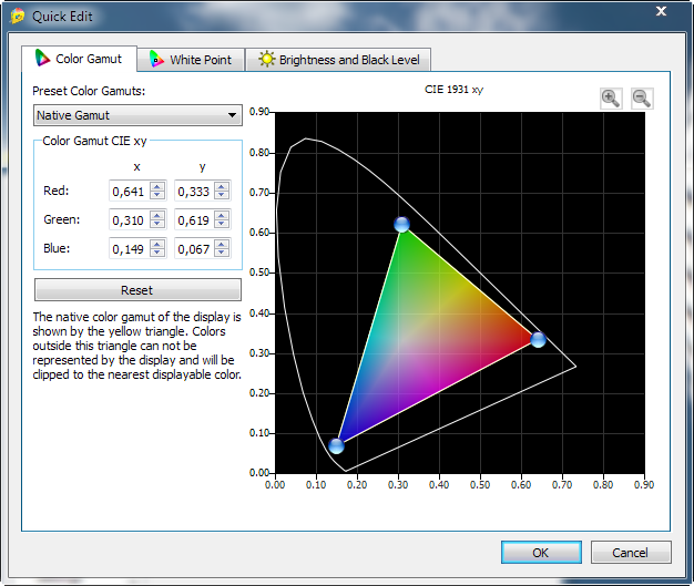

Цветовой охват
В мониторе P232W установлена уже известная нам AH-IPS, с возможностями которой мы ознакомлены на примерах нескольких других мониторов. Повлияла ли продвинутая электроника дисплея NEC на цветовой охват? Посмотрим:
Проверка осуществлялась при заводских настройках монитора в режиме High Bright. По представленным скриншотам видно, что в который раз треугольник цветового охвата совсем не равен стандарту sRGB. В случае с моделью NEC P232W он сдвинут по двум опорным точкам. Избыток цветового диапазона наблюдается лишь на желто-оранжевых, а недостаток насыщенных цветов присущ розовой, фиолетовой, бирюзовой и зеленой областям. Таким образом, с одной точки зрения, ЦО монитора можно назвать слегка расширенным, а с другой – неполное описание пространства sRGB налицо.
Теперь я предлагаю вам оценить полный цветовой охват монитора в сравнении с цветовыми стандартами при заводских установках в 3D:
В обоих случаях внутренняя фигура – возможности рассматриваемого дисплея, внешняя – цветовые пространства.
Итоговые результаты соответствия цветового охвата монитора стандартизированным пространствам при настройках по умолчанию:
  • sRGB – 92%;
  • AdobeRGB – 59.4%.
Напомню, что все значения были получены в режиме сравнения Absolute, с отсечением цветов и оттенков, выходящих за границы референсных значений. Итоговые результаты без калибровки оказались равными 92% стандарта sRGB, что несколько выше, чем у ASUS PB238Q и Viewsonic VP2365-LED, и говорит о более правильной заводской настройке. Однако, не переключаясь в иной режим, а просто поднастроив яркость и координаты X и Y точки белого, мне удалось добиться и вовсе 94.4%.
Таким образом, рассматриваемая модель с точки зрения возможностей цветовоспроизведения ничем не хуже, чем тот же NEC P241W и уж тем более PA231W. К тому же после настройки и калибровки данный монитор превосходит NEC 2490Wuxi и HP ZR24W. Разница не столь существенная, но она есть.

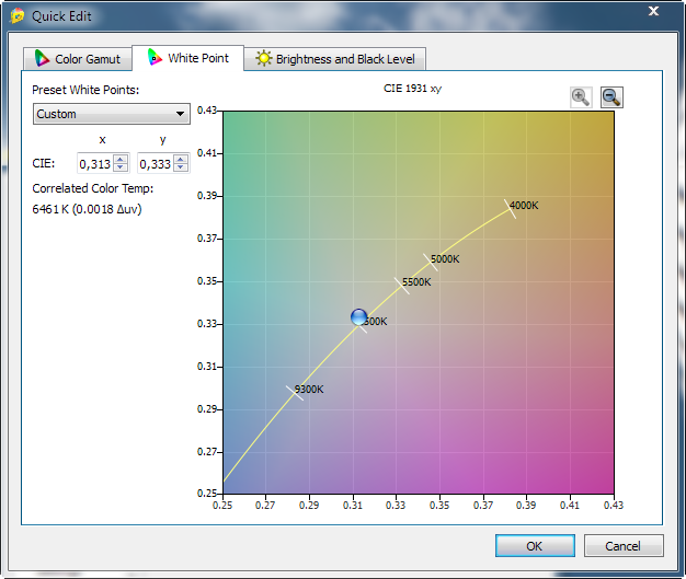

Для получения яркости 100 нит, цветовой температуры белой точки в 6500K и прочих улучшений в режиме Hight Bright я выставил следующие настройки:
  • Brightness – 26.4;
  • White – Custom – x.0.312, y.0.332;
  • Gamma – CST 2.1;
  • Black – Min;
  • Uniformity – 5;
  • Response Improve – On.
Основные изменения были получены за счет установки Gamma и коррекции координат точки белого. При полученных 100 нит на белом поле контрастность изображения снизилась до 610:1 и в первую очередь это произошло из-за включения технологии Color Comp (Uniformity Correction). Точность выставления точки белого повысилась – 6523 Кельвин при DeltaE 0.5. Отклонения цветопередачи значительно снизились – до 1.31 в среднем и 2.21 в максимуме. А мы всего-то потратили на это 2 минуты. Правда, без приборов все равно не обошлось.
Произведенная калибровка не повлияла на яркость и контрастность изображения. Точка белого изменилась в пределах погрешности измерений – 6518K при дельте в 0.2 единиц. Среднее значение гаммы – 2.16. Отклонения цветопередачи снизились до 0.66 и 2.01 единиц соответственно. Несколько смущает последнее значение, но в целом это хороший и ожидаемый результат.

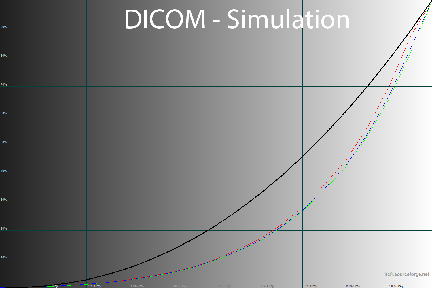

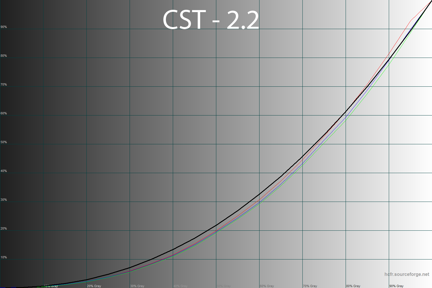

Гамма-кривые, баланс серого и результаты UDACT

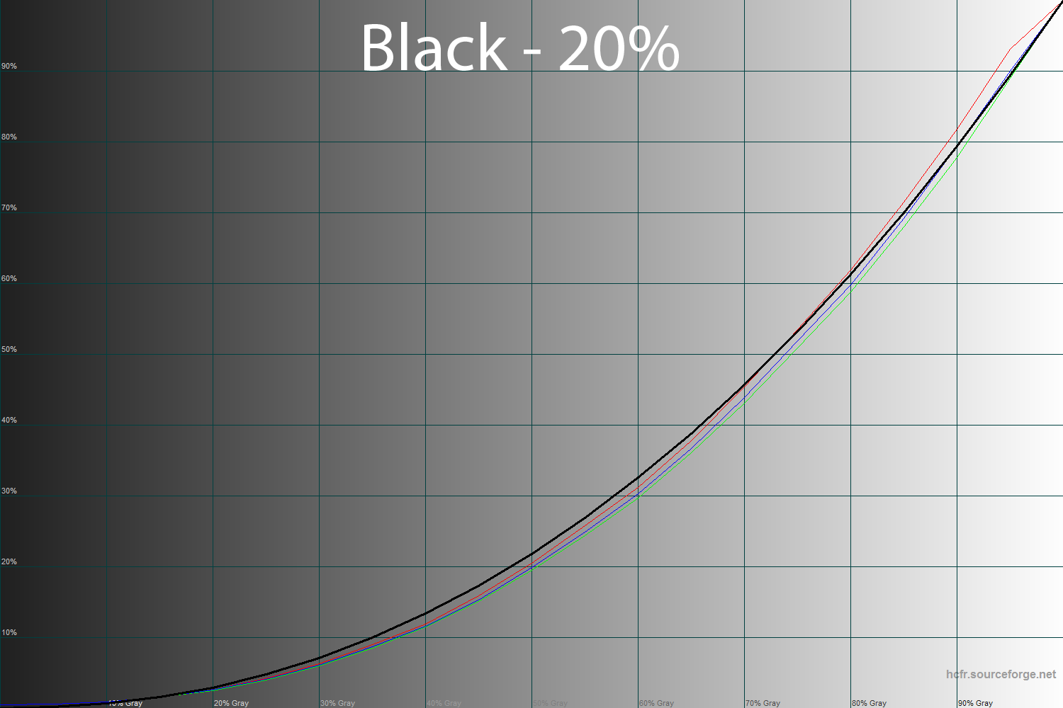

С помощью программы HCFR Colormeter и откалиброванного колориметра X-Rite Display Pro мною были изучены гамма-кривые во всех рассмотренных выше режимах, как изначально предустановленных, так и специально разработанных. Кроме того, по произведенным измерениям можно оценить расхождение серого клина (точек черно-белого градиента) на CIE диаграмме и сделать выводы о преобладании того или иного паразитного оттенка, либо его таковом отсутствии.

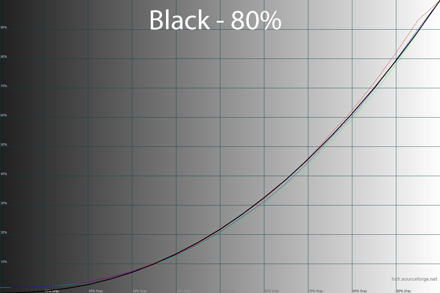

Очевидно, что с настройками по умолчанию инженеры компании NEC сильно не парились. Тяп-ляп и готово. Поэтому гамма-кривые заметно проседают над референсной линией с такой же гаммой 2.2, как выставлена в настройках P232W. C серым клином не все так плохо – практически все точки расположились в пределах границы с отклонениями DeltaE<10.
Несмотря на мою не самую лучшую оценку, результаты первоначального теста UDACT оказались не столь плачевными. Я бы даже сказал, что если судить по ним, то P232W не уступает P241W. А уж по точке белого и вовсе его превосходит.

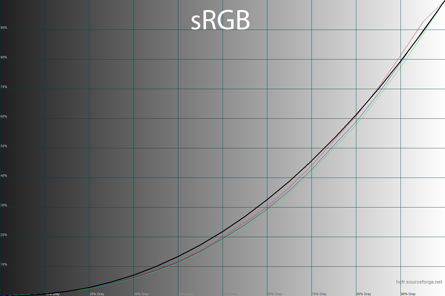

В специальном режиме эмуляции sRGB гамма-кривые так и не встали в нужное положение, а вот точки черно-белого градиента на CIE диаграмме все же сместились в область с DeltaE<3. Хотя бы что-то.
Вот только тест UDACT не согласен с такими изменениями. Да, точка белого и баланс серого находятся в зеленой зоне (об этом можно судить и по CIE диаграмме), а вот Profile Quality и Softproof Quality сдулись. Вероятно, эмуляция sRGB работает не лучшим образом. Хотя лично я вообще не понимаю смысл ее появления в мониторе с ЦО, практически не превышающем этот стандарт.

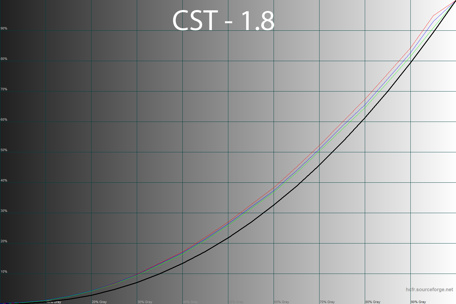

Режимы Full и REC-Bt709 по гамма-кривым и серому клину практически на 100% повторяют результаты sRGB Mode, а поэтому обойдемся без дополнительных комментариев.

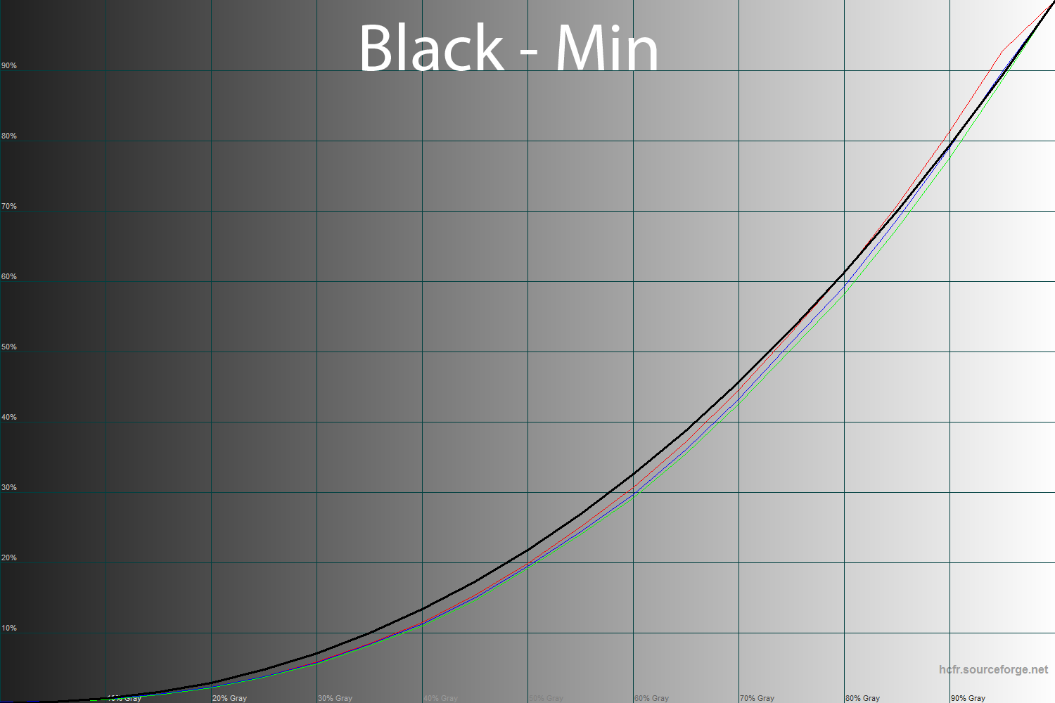

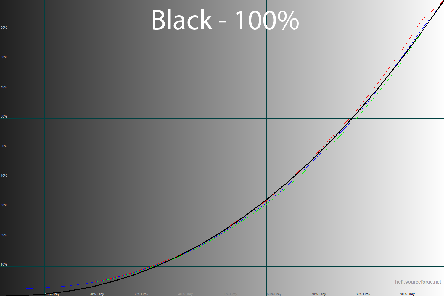

Куда интереснее результаты, полученные после ручной настройки, выполненной в стандартном режиме High Bright. Существеннее всего на расстановку позиций повлиял измененный параметр Gamma в настройках монитора, перешедший в значение CST – 2.1. Именно при такой настройке фактическое значение средней гаммы составило 2.22. Серый клин не настолько хорош, как в трех режимах из четырех, но с точкой белого теперь нет вообще никаких проблем.
Но все это не главное. Куда важнее то, что за пару минут работы с OSD Menu мы все же смогли подвести монитор за 21 тысячу рублей (!) к получению сертификата соответствия стандартам UGRA. Естественно, хотелось бы получить такой результат сразу из коробки, но как видим, NEC P232W – не тот случай.
Произведенная в дальнейшем калибровка при ранее установленных значениях в меню позволила сократить количество проблемных зон на гамма-кривых и привела точки серого клина в пределы границы DeltaE<3. Лишь некоторые из них остались лежать в DeltaE<10, но так бывает практически всегда.
Снова получен сертификат UGRA, соответствие четырем цветовым пространствам – все, как и полагается. По мнению спектрофотометра i1 Pro точка белого все же немного ушла в сторону от своего идеала (да, разница между спектрофотометром и откалиброванным под него колориметром все равно есть, но в большей степени это зависит от точки установки прибора на монитор и степени их прогрева). Но три остальных параметра улучшили свои показатели. Другими словами, беспокоиться не о чем.

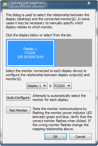

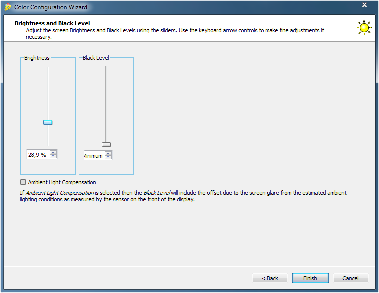

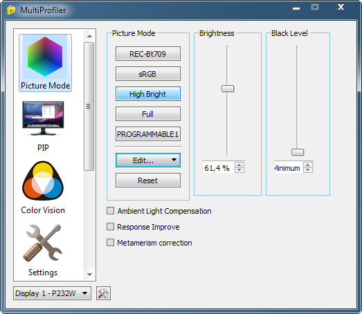

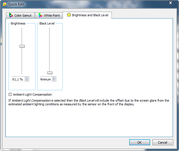

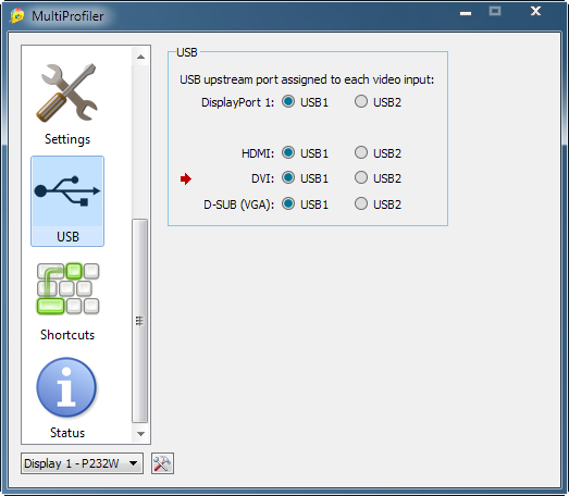

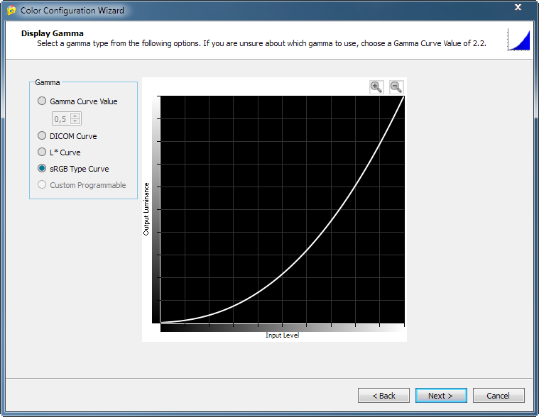

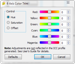

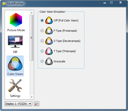

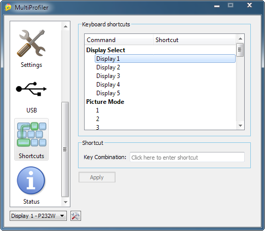

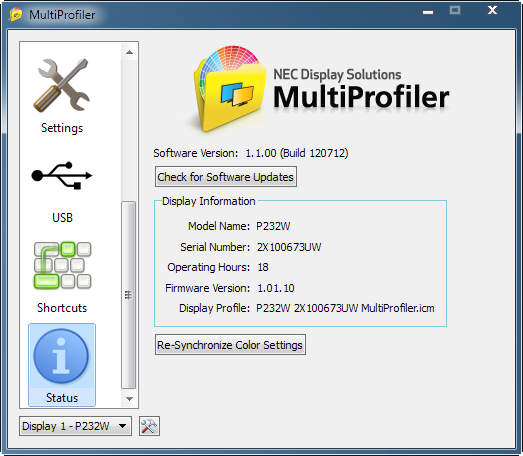

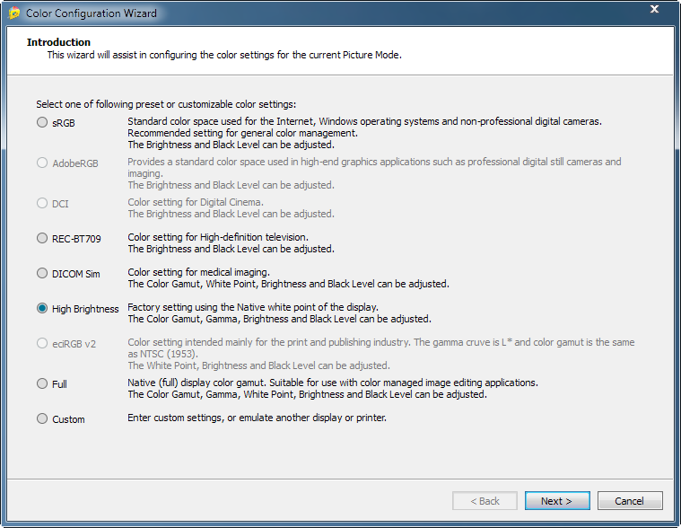

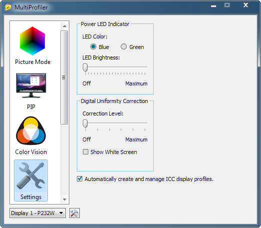

Большая часть настроек, как основных, так и дополнительных, была рассмотрена в соответствующем разделе. Сейчас же я познакомлю вас со специальной программой NEC MultiProfiler, которая в некоторой степени является альтернативой управлению монитора через OSD меню, а также помогает управлять встроенными и дополнительными пользовательскими профилями изображения.

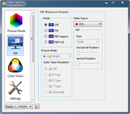

Программа состоит из шести разделов. Первый, Picture Mode, позволяет настроить яркость и уровень черного для любого из пресетов монитора. Можно активировать или выключить опции компенсации внешнего освещения, разгона матрицы и Metamerism Correction. О возможности тонкой настройки расскажу чуть позже.
Управление функцией PiP в более наглядном виде представлено в соответствующем разделе программы. В нем же можно включить эмуляцию различных цветовых представлений (на второе изображение) для людей, страдающих дальтонизмом. Эта же опция (но для всех источников изображения) находится в разделе Color Vision.
Представленная программа позволяет управлять яркостью светодиода питания, его цветом, функцией коррекции равномерности подсветки Uniformity. В данном случае возможен автоматический вывод на экран белого поля для моментальной оценки изменений. Автоматическое создание и управление ICC профилями для дисплея включено по умолчанию, смысла в его выключении нет.
В закладке USB присутствуют настройки для работы технологии Display Sync Pro. В новой версии программы появилась закладка «Shortcuts», в которой можно «повесить» на сочетание клавиш практически любую из функций монитора – список велик.
Последний раздел, Status, выводит основную информацию по монитору, а также дает возможность проверить обновление ПО и сбросить все настройки по умолчанию.
При нажатии на маленькую кнопку с инструментами появляется окно конфигурации экрана. Оно может понадобиться в случае потери связи с монитором (такое у меня было при подключении второго дисплея), либо для проверки работоспособности всех функций и индикаторов.
Вспомнив, что у монитора есть встроенный четырнадцатибитный 3D LUT и пять секторов для пользовательских профилей, рассмотрим функции Edit. А для начала посмотрим на добавленную в новой версии программы вкладку Quick Edit.
Она позволяет быстро изменить самые основные параметры, не заходя в дебри. К таковым инженеры компании отнесли цветовой охват (изменения возможны в пределах нативного ЦО монитора), настройки точки белого, яркость и уровень черного (оба выражены в процентах).
Теперь рассмотрим полноценную настройку профилей, взяв за основу настройки High Bright.
В самом начале программа предлагает выбрать одну из групп настроек или сделать все самостоятельно – Custom. Выбираем его и продолжаем изучение. На этом этапе необходимо либо подтвердить свои намерения выбрать все вручную, либо остановиться на эмуляции одного из дисплеев (при наличии его профиля) или принтеров (также необходим профиль) – этакий вариант «железного софтпруфа». Далее выбираем одну из ячеек памяти, доступных исключительно для пользовательских пресетов, и вводим его название.
После этого программа дает возможность выбрать форму гамма-кривых. На выбор, помимо точных и известных многим значений, предоставляются варианты с включением кривых DICOM (режим симуляции), L*Star и sRGB. Если не знаете, зачем все это надо – просто оставьте 2.2 (или 2.1).
В разделе Color Gamut можно самостоятельно обозначить опорные координаты трех основных цветов или выбрать один из готовых цветовых стандартов. Однако представленная там же CIE диаграмма четко указывает на фактические возможности матрицы дисплея (оранжевый треугольник) и сразу дает возможность понять, на каких участках монитор не сможет воспроизвести правильный цвет, закрашивая этот участок темной сеткой. Это сделано для того, чтобы пользователь не питал иллюзий о безграничных возможностях NEC P232W. Его матрица все же не настолько продвинута в нативном цветовом охвате, нежели панель в PA241W.
Следующим пунктом настройки идет определение координат точки белого. Варианта два: выставляем вручную X и Y или выбираем значение из готовых пресетов. На последнем этапе пользователю необходимо установить яркость точек белого и черного, а также определиться с функцией Ambient Light Compensation. После этого программа применит настройки и сохранит их в память монитора.
Таким образом, рассмотренная программа NEC MultiProfiler по сути заменяет сервисное меню, которое иногда бывает доступно у других мониторов. С ее помощью можно перенастроить стандартные профили изображения, установить дополнительный пользовательский режим, который позже (по необходимости) может быть быстро переключен на один из пяти доступных и сохраненных в памяти монитора. Удобно, по-другому и не скажешь. Единственное, необходимо определиться, нужны ли подобные возможности именно вам. В противном случае почти половина возможностей монитора будет простаивать.
Последним нововведением стала шестиосевая регулировка цвета по оттенку, насыщенности и сдвигу.
Выполняется она в небольшом окне Windows. В примечании указано, что данные регулировки не отразятся на созданных в автоматическом режиме профилях. Соответственно, возникает три вопроса – кому вообще может понадобится подобная регулировка (особенно в отсутствии приборов), для чего ее выполнять (для ухудшения цветопередачи?) и почему изменения не отразятся на данных цветового охвата, вписанных в созданный профиль?
Не забыл я и про настройки гаммы в NEC P232W. На выбор предлагаются конкретные значения (выставляются с шагом 0.1) и стандарты, а вовсе не (ни о чем не говорящие на других мониторах) названия вида Gamma Mode 1, 2, 3. Для начала рассмотрим выбранные мною в качестве примера настройки гаммы с показателями 1.8, 2.2 и 2.6.
По полученным результатам сразу понятно: до точности электроники и настроек старших моделей рассматриваемый NEC P232W не дотягивается. Отклонения заявленных значений от фактически полученных велики для монитора с таким немалым ценником. Как было доказано ранее, необходимо выставить Gamma CST в 2.1, чтобы получить среднюю около 2.2.
Режим sRGB сильно напоминает CST 2.2. Два других показаны просто в качестве примеров существования других стандартов.
Регулировка уровня черного (Black) у P232W работает совсем иначе, нежели в P241W и PA241W. Я бы даже сказал, что она работает неправильно. Ожидалась регулировка уровня черного, а в действительности пользователи получают регулировку диапазона ~0-10%.
Такая регулировка приводит к высветлению и неразличимости крайних темных оттенков. После 40% большая часть оттенков становится одинаково серой. Про значения выше говорить нет никакого смысла. Как итог, ждали одно (действительно полезно иногда оценить картинку при контрастности в 800:1 и 100-200:1 без каких-либо других потерь), а получили – практически ничего. Вина инженеров, да и только.
