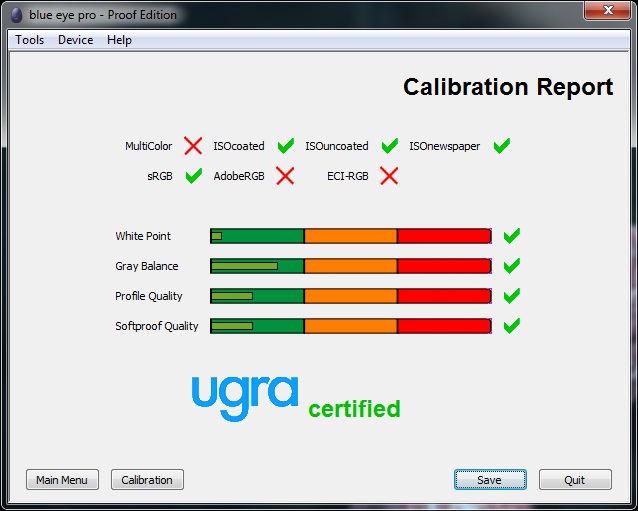

По первоначальному отчёту UGRA заметно, по каким позициям намечаются улучшения. В целом не всё так плохо, как кажется на первый взгляд. Хотя подобное заводское «качество» настройки можно встретить и на многих TN мониторах.
В остальных предустановленных режимах, как я и предполагал, были изменены только гамма-кривые. По их форме (особенно в Photo и Gaming) не приходится поражаться высокой яркости чёрной точки и соответствующем (низком) коэффициенте контрастности изображения. И ладно, режим Gaming, в котором фантазия может найти выплеск в любой несуразной настройке, но о чём думали инженеры, когда программировали режим Photo? А для чего в Text решили повысить гамму? Ещё основательнее выделить чёрные шрифты на светлом фоне? Лучше бы снизили яркость…
При выставленных в максимум настройках, как и предполагалось, все кривые покинули зону диаграммы уже на 80% значении проверочного градиента. На изображении это сказывается слиянием светлых участков в один максимально насыщенный цвет.
При снижении уровня яркости до 100 нит (напомню настройки: яркость 35%, контрастность 50%) ничего нового, относительно результатов режима Standard я не увидел. Всё тот же подъём синего и зелёного канала, а также резкие скачки кривых под самый конец градиента.
Под наблюдением прибора настройки калибровки для последующего профилирования оказались следующими:

В моем же случае с применённым профилем среднее значение гаммы вплотную приблизилось к заветным 2.2 и составило 2.21. Точки градиента стали более плотно лежать в допустимом диапазоне (DeltaE 3.0), однако некоторые значения всё равно остались далеки от идеала.
Полученные данные с помощью программы Colorimeter HCFR подтверждает второй отчёт UGRA. Несмотря на небольшие проблемы с балансом серого модель NEC EA232WMi смогла получить сертификат соответствия определённым нормам и стандартам цветовоспроизведения. Впрочем, ничего другого от монитора на e-IPS матрице и не ожидалось.

Отчёты UGRA все также почти неотличимы друг от друга, а поэтому позволю себе предоставить на «суд» читателей только два скриншота:
Благодаря заводской настройке монитор в зависимости от применённого режима может пройти сертификацию по одному-двум параметрам. После калибровки двумя программными продуктами все незначительно преобразилось.
По субъективным впечатлениям изображение на экране монитора в двух случаях было очень похожим. Выявить какую-либо разницу я не смог. По CIE диаграммам, единственным, что можно отметить, является форма распределения точек градиента. При калибровке непосредственно в LUT монитор точки легли очень ровно, хотя и не все близко к 6500К. При программных корректировках LUT таблицы видеокарты ситуация иная.
В любом из вариантов на повторном прогоне тест UGRA монитор получит сертификат соответствия, что только подтвердило небольшую разницу между типами калибровки.
