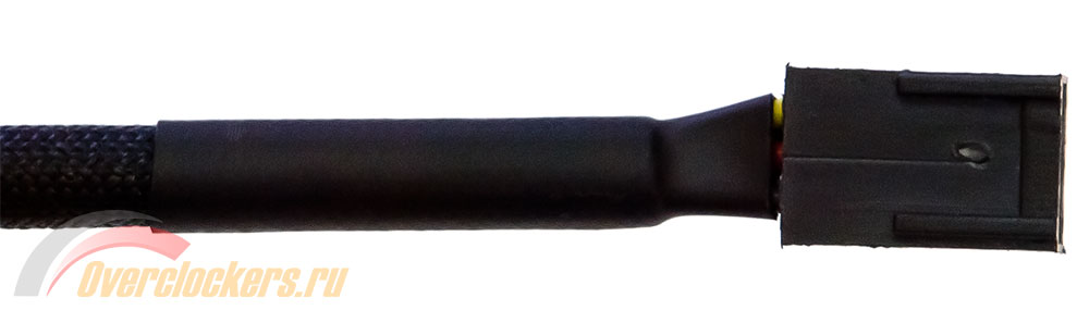

Эстетов наверняка порадует то, что все провода AeroCool Shark 14 укутаны в аккуратную черную оплетку.

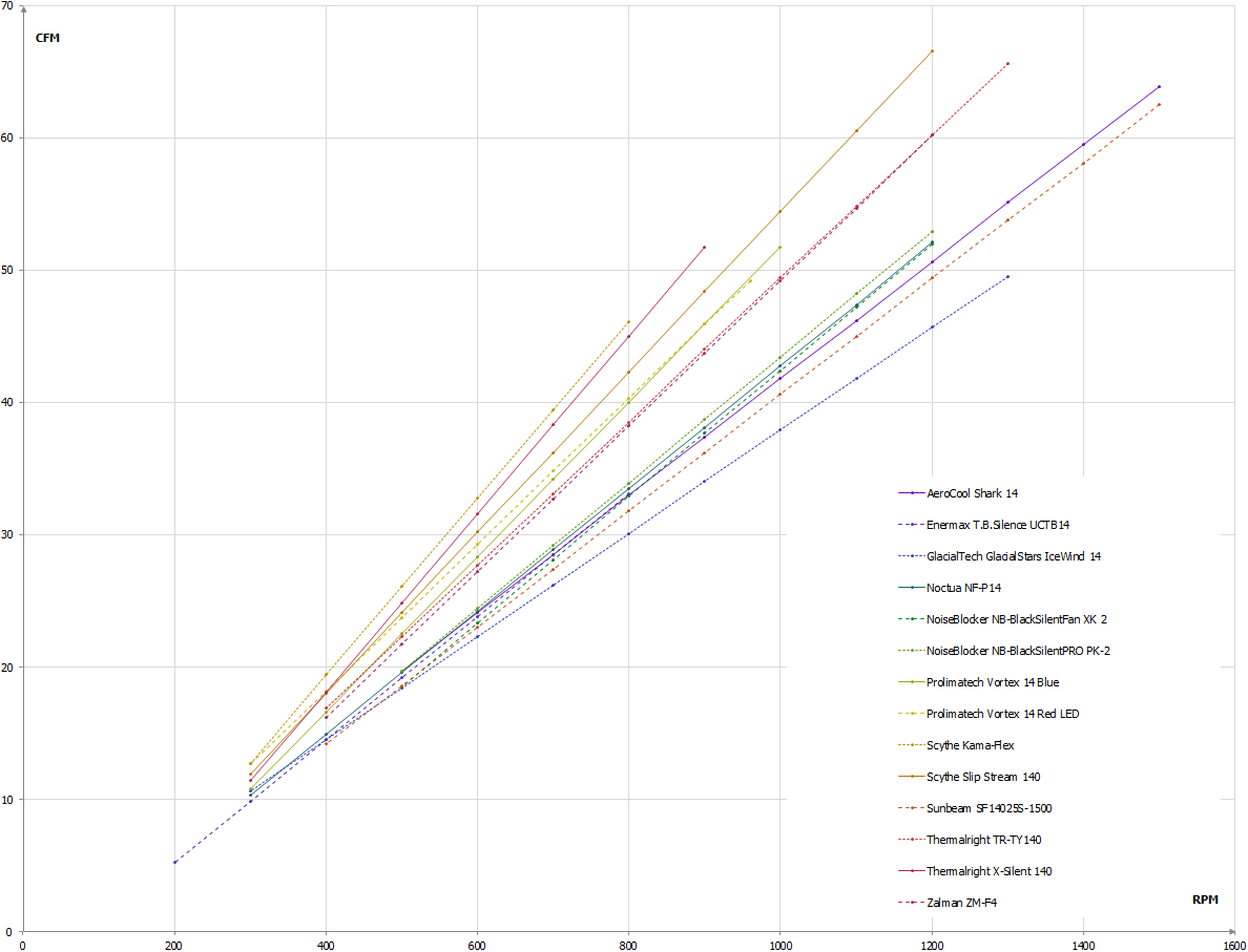

Далее – показатели расхода, тоже в зависимости от RPM. В трех режимах: без дополнительной нагрузки («W/o radiator» на графиках), и с вентилятором, надетым на радиаторы Thermalright Archon и AXP-140:
Воздушный поток, CFM
Больше – лучше
AXP-140 | Archon | W/o radiator

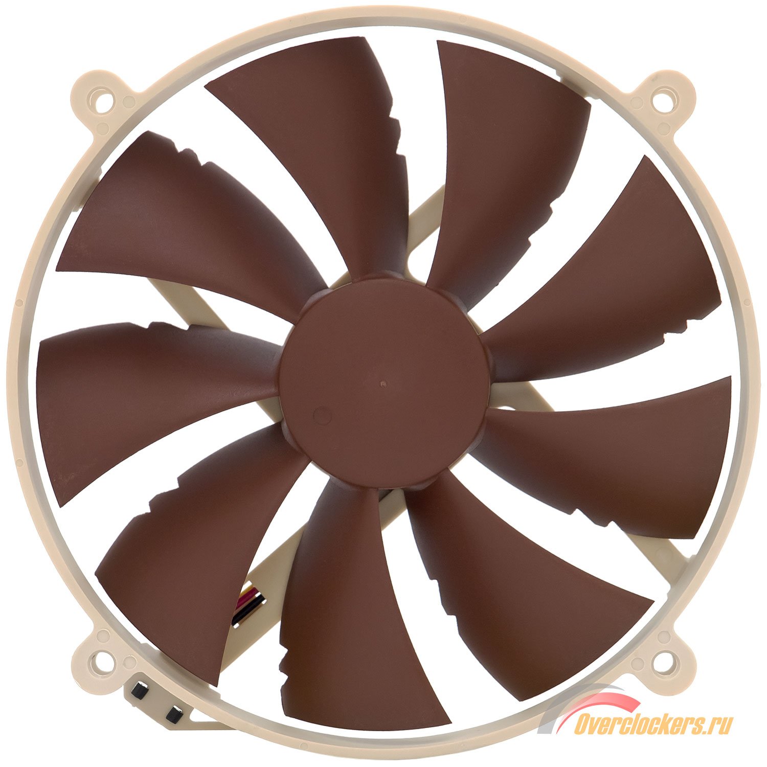

Австрийская компания Noctua известна как раз своими «вертушками», ориентированными на требовательных энтузиастов. Единственную «стосороковку» в ассортименте вендора – NF-P14 – сложно назвать горячей новинкой: она была представлена еще в конце 2009 года. Но модель до сих пор является актуальной и вовсю продается.
Выглядит «вертушка» оригинально. Но если вы видели хоть один вентилятор Noctua, то использованная тут бежево-коричневая цветовая гамма вас не удивит. Как и «аэродинамически оптимизированные» зазубрины на здешних девяти широких лопастях.
NF-P14 обходится простой круглой рамкой. Это позволило сделать набор монтажных отверстий совместимым с форм-фактором 120 мм.
Напомню, что кнопками сверху вентилятор можно крутить:

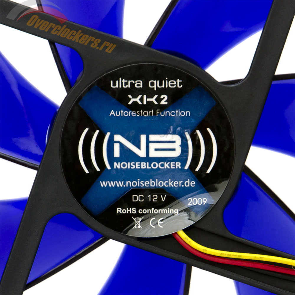

NoiseBlocker NB-BlackSilentFan XK 2
Из Австрии «переезжаем» в Германию. Немецкая компания NoiseBlocker является прямым конкурентом Noctua. Их вентиляторы также предназначены для обеспеченных компьютерных энтузиастов и любителей тишины.
Правда, серия NB-BlackSilentFan является в ассортименте производителя одной из самых бюджетных. Так, тестируемую «стосороковку» с индексом XK 2 можно найти в московской рознице за 500 рублей. Для продукции NoiseBlocker это совсем не дорого.
Перед нами стандартный, по сути, вентилятор: квадратная рамка, семь лопастей без каких-либо изысков. Кажется, что его полупрозрачная синяя крыльчатка должна быть оснащена подсветкой, но это не так.

Вентилятор поставляется в одностороннем пластиковом блистере с картонным задником. Впечатляет приведенный там перечень технических характеристик. Производитель указывает даже допустимый температурный диапазон: NoiseBlocker XK 2 должен без проблем работать и на десятиградусном морозе, и при +65°C.
А вот комплект иначе как скудным не назовешь. С вентилятором поставляется лишь четверка шурупов для его крепления.
NB-BlackSilentFan XK 2 основан на подшипнике скольжения. Но эта втулка «продвинутая», производитель обещает, что она без проблем «проживет» 80 000 часов.
Разъем – только трехконтактный, для подключения к материнской плате; провода – в оплетке.
При питании от 12 В вентилятор должен потреблять не более 2.9 Вт и вращаться со скоростью около 1100 RPM, обеспечивая расход на уровне 45.0 CFM и удерживая шум в пределах 21.0 дБА. В моем случае он при этом разгонялся до всех 1200 RPM (что, впрочем, укладывается в заявленную погрешность +/–10%).
Каких-либо средств для регулировки оборотов здесь нет.

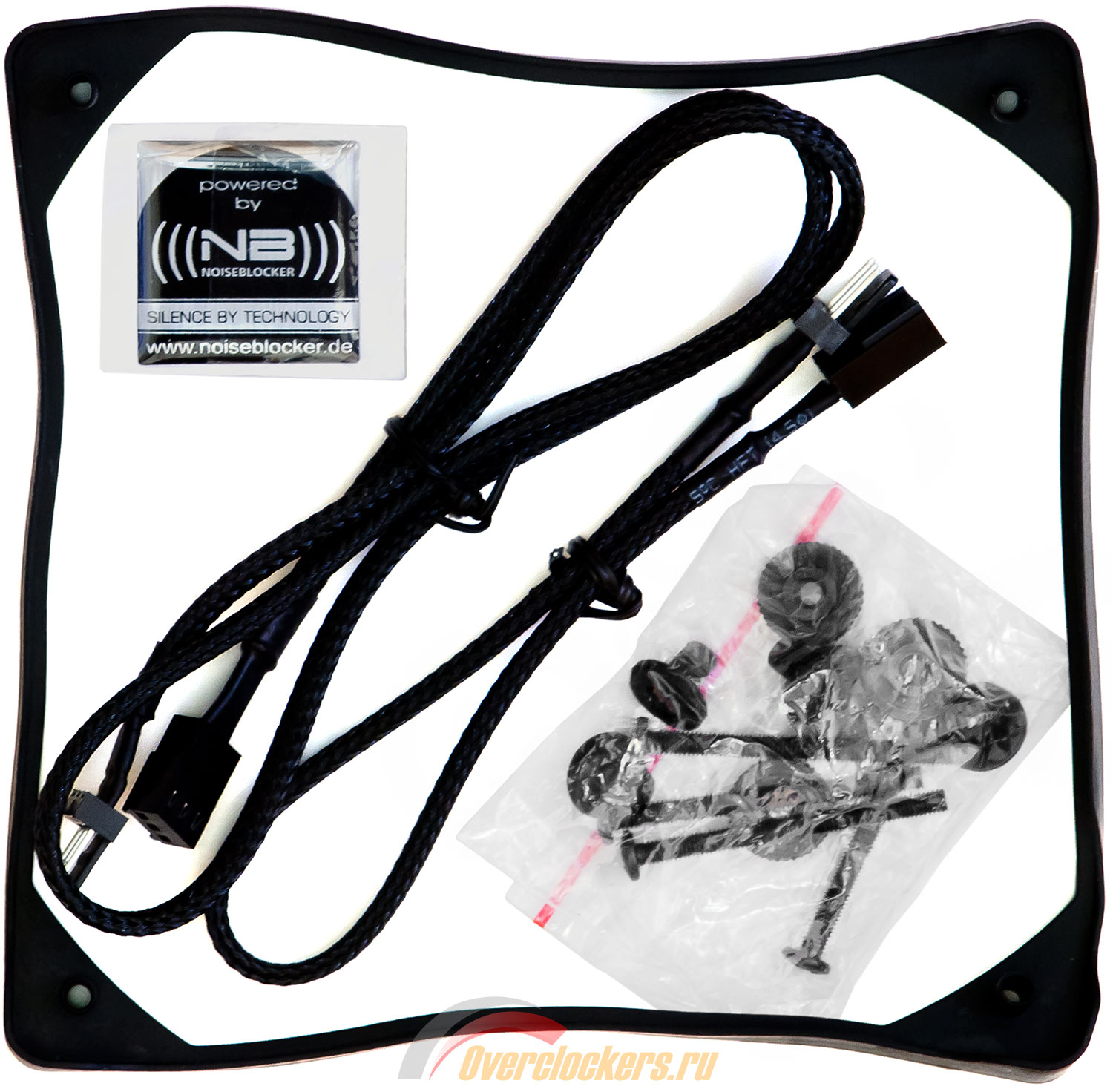

Этот вентилятор поставляется уже в более солидной коробке с крупным продолговатым окошком спереди. А вот перечень технических характеристик на ее обратной стороне выглядит уже не столь внушительно (однако вся необходимая информация тут есть).
Но главное отличие заключается в комплекте поставки. С NoiseBlocker NB-BlackSilentPRO PK-2 идут:
  • Виброизоляционная резиновая рамка;
  • Набор крепежа, включающий длинные стальные винты и резиновые «переходники» для них;
  • Фирменная наклейка на корпус;
  • И сразу два удлинителя питания: 20- и 50-сантиметровый.
Последние здесь как нельзя кстати, ведь вентилятор оснащается лишь коротеньким 25-миллиметровым «отростком». Разъем – стандартный, трехконтактный, для подключения к материнской плате.

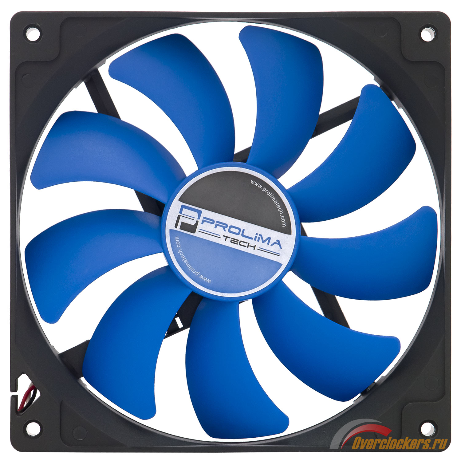

Prolimatech Vortex 14 Blue
Из Европы возвращаемся обратно в Азию. По пути в Японию сделаем еще одну остановку на Тайване, чтобы познакомиться с двумя вентиляторами компании Prolimatech. Ее продукты – редкие гости на полках российских магазинов. Но если «вертушки» производителя окажутся так же хороши, как некоторые его процессорные радиаторы, то наши оверклокеры наверняка найдут, где их достать.
Первым в бой пойдет 140-миллиметровый Vortex в синем исполнении. Вентилятор оформлен, что называется, «простенько, но со вкусом». Девять его ярких матовых лопастей выглядят свежо.
Приведу технические характеристики модели:

Prolimatech Vortex 14 Blue поставляется в просто оформленной картонной коробке. На ее лицевой стороне присутствует небольшое окошко. А сзади приведен перечень технических характеристик, откуда можно почерпнуть всю необходимую информацию о вентиляторе. Не заявлены лишь его статическое давление и время наработки на отказ (он основан на простой втулке, поэтому последнее явно не слишком велико).
Внутри пользователя первым делом встречает комплект Vortex 14, отделенный от само́й «вертушки» перегородкой. Со «стосороковкой» поставляется набор шурупов и переходник для ее подключения к четырехконтактному разъему блока питания.
Сам вентилятор оснащен трехштырьковым коннектором для материнской платы. Его провода не укутаны в оплетку, но выглядят все равно аккуратно, поскольку скручены вместе.
При питании от 12 В Prolimatech Vortex 14 должен потреблять не более 2.4 Вт (0.2 А) и крутиться со скоростью 1000 RPM, обеспечивая расход на уровне 87 CFM и шум в пределах 18.1 дБА. В последние два значения верится с трудом. Но если производитель не врет, то вентилятор определенно сто́ит свои 15 долларов.

Однако самый неприятный сюрприз ожидает пользователя внутри коробки. В комплекте с TR-TY140 нет ровным счетом ничего. Производитель пожалел даже набор шурупов для монтажа «стосороковки» в корпусе.
Подключить ее напрямую к блоку питания тоже не получится. Хотя тут больше виноват четырехконтактный разъем, которым оснащается «вертушка».
Thermalright TR-TY140 – единственный вентилятор в данном тестировании, который поддерживает ШИМ-регулировку скорости вращения. Диапазон – от 900 до 1300 RPM. При этом расход должен варьироваться в пределах от 28.3 до 74.0 CFM, а уровень шума – не превышать 17.0 и 21.0 дБА соответственно.
И во всех режимах «стосороковка» будет потреблять не более 2.4 Вт (0.2 А по линии 12 В).

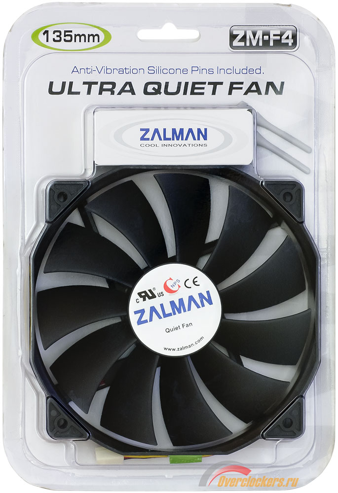

Zalman ZM-F4
И последний (но отнюдь не наименее интересный) участник тестирования – новейший Zalman ZM-F4.
Корейская компания недавно обновила свою линейку 120-миллиметровых вентиляторов. Наиболее интересный из них «акулий» ZM-SF3 в моем прошлом тестировании выступил не слишком выразительно. А с потенциальным хитом ZM-F3 FDB – вариантом легендарного F3 на гидродинамическом подшипнике – мы познакомимся в следующий раз.
Пока же настала пора рассмотреть первую «стосороковку» Zalman. А точнее, «стотридцатьпятку»: как и Scythe Kama-Flex, Zalman ZM-F4 обладает уменьшенными до 135 х 135 мм габаритами.
Одиннадцатилопастная крыльчатка ZM-F4 выглядит обычно (впрочем, пожалуй, это скорее хороший знак). Дополняют картину матовый черный пластик и монтажные отверстия под форм-фактор 120 миллиметров.
Полная спецификация вентилятора выглядит следующим образом:
Характеристика Значение
Маркировка ZP1425ASL
Диаметр, мм 135
Толщина, мм 25
Диаметр ротора, мм 45
Длина провода, мм 400
Скорость вращения, об/мин 900, 1300
Воздушный поток, CFM н/д
Уровень шума, дБА 18.0, 26.0
Статическое давление, mm H2O н/д
Сила тока, А 0.28
Подшипник Advanced Sleeve Bearing
Масса, г 151
Наработка на отказ, ч 50 000
Стартовое напряжение, В 3.3
Стартовая скорость вращения, об/мин 390
Минимальное напряжение, при котором крутится, В 3.3
Минимальная скорость вращения, об/мин 390
Рекомендованная цена, USD 12
ZM-F4 поставляется в уже привычном по последним вентиляторам Zalman запечатанном блистере.
Как и Thermalright, корейский производитель не любит делиться лишней информацией о своих «вертушках» – на обратной стороне упаковки приведены лишь самые базовые технические характеристики его новой «стосороковки».
Комплект поставки прячется в маленьком отсеке сверху. Он не закрыт с обратной стороны, поэтому в моем случае резиновые шпильки из него вывалились (но поскольку блистер запаян, можно не бояться, что они потеряются).
Кроме них, с вентилятором поставляется лишь традиционный Zalman-овский переходник с резистором для уменьшения скорости его вращения.
ZM-F4 подключается при помощи стандартного трехконтактного разъема. Его провода не укутаны в оплетку, а просто собраны.
Штатные обороты вентилятора составляют 1300 RPM. При подключении через резистор они снижаются до 900. Уровень шума в этих режимах заявлен на отметках 26 и 18 дБА соответственно. А потребление в обоих случаях не должно превышать 3.36 Вт (0.28 А по линии 12 В).
Расход и статическое давление производитель не заявляет.
«Вертушка» основана на «продвинутом» подшипнике скольжения, она должна без проблем отработать в течение 50 000 часов.
Результаты тестирования Zalman ZM-F4:
Звуковое давление с расстояния 30 см, дБ
Меньше – лучше
Шум Zalman ZM-F4 во всех режимах находится на среднем уровне.

Сводные данные
Начнем с того, что сведем технические характеристики всех четырнадцати вентиляторов в одну таблицу (картинка «кликабельна»):
Далее сводные графики (теперь и тут картинки «кликабельны»).
Уровень шума, дБ
Меньше – лучше
Больше – лучше
Но это просто абстрактные значения. К тому же, я все их уже комментировал. Гораздо интереснее сравнить характеристики вентиляторов при одинаковом уровне шума.
Воздушный поток при одинаковом уровне шума, CFM
Больше – лучше
Тут можно отметить трех явных лидеров (обе «вертушки» Scythe и TR-TY140), а также примыкающую к ним на своих максимальных 900 оборотах в минуту вторую «стосороковку» Thermalright.
Есть и ярко выраженные аутсайдеры. Ими стали AeroCool Shark 14 и GlacialTech GlacialStars IceWind 14.
Все остальные вентиляторы образуют плотную группу, разрывы в которой невелики. Для пущей наглядности давайте выберем одну точку и построим для нее отдельный график. Скажем, 30 дБ входит в измеренные диапазоны всех вентиляторов, плюс это очень комфортный уровень шума (особенно учитывая, что вряд ли ваше ухо часто будет находиться в 30 сантиметрах от вентилятора :) ).
Воздушный поток при уровне шума 30 дБ, CFM
Больше – лучше
Лидеры и аутсайдеры те же. Из остальных отмечу Sunbeam SF14025S-1500 как недорогой вентилятор с отличным соотношением шума и производительности в тихих режимах.
Но даже AeroCool Shark 14 и GlacialTech GlacialStars IceWind 14 пока ругать не за что, ведь это тоже не самый значащий тест.
