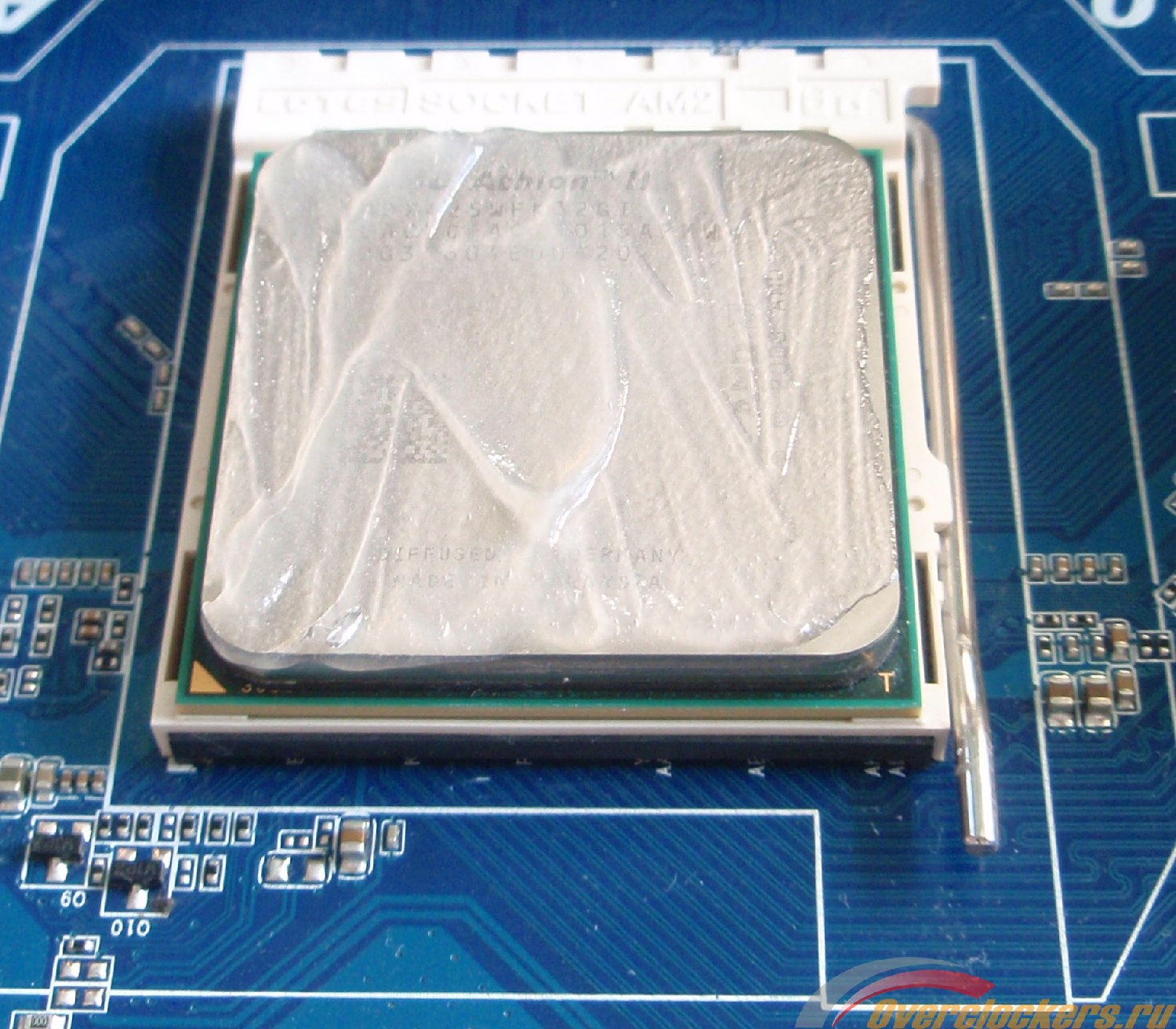

Зубная паста
В качестве опытного образца была взята зубная паста довольно известной марки Colgate, но не простая, а с травами (естественно!) лечебными. По заверениям производителя, приведенным на упаковке, данная паста гарантирует отбеливающий эффект, но это не важно, зубы я не собираюсь отбеливать. Сама по себе она наносится без проблем, по консистенции схожа с обычной термопастой, но слегка жидковата, и при этом двухцветная. В лабораторию поступил BOX-вариант тюбика объемом 100 мл.

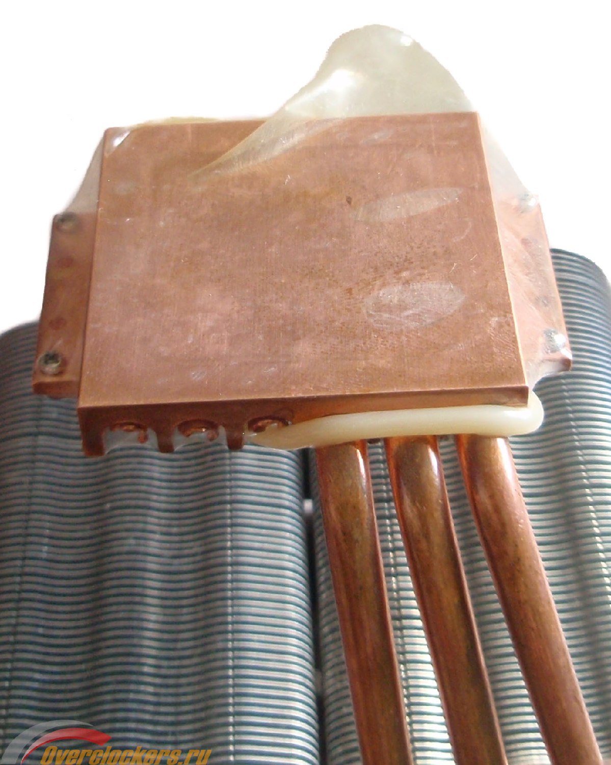

Презерватив
Лично я не советую выбирать что-то неординарное: с пупырышками, ребристые, светящиеся или сверхтонкие, все эти модификации малопригодны для эксперимента. Лучше использовать классические модели, ведь дополнительные неровности создают пузырьки воздуха между крышкой процессора и основанием кулера. Под рукой как раз оказались презервативы Contex Classic, хорошо зарекомендовавшие себя «на поле боя», а вот как они себя поведут в исследовании, вопрос еще тот. Скажу честно, я долго думал, как правильно «нанести» данный образец на крышку процессора, но потом догадался его «надеть» на основание кулера. Благо, этот процесс проводился в отсутствии домашних, иначе они были бы крайне удивлены моим подходом к охлаждению процессора.
