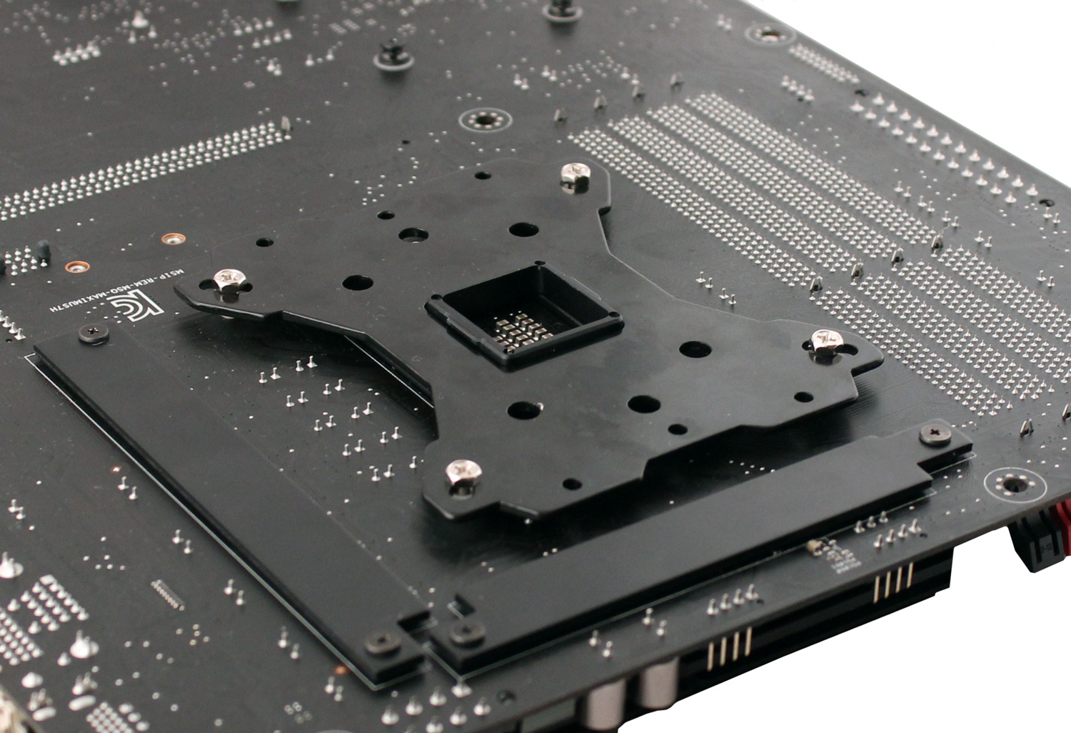

После создания универсальных креплений, системы охлаждения Thermalright стали устанавливаться проще и понятнее. После пары таких процедур все операции доходят до автоматизма.
Первым делом необходимо установить крепежную пластину (backplate), вставить в нее винты, а сверху на них закрепить пластиковые шайбы. В комплекте присутствует два набора шайб, но спутать их проблематично: те, что с большим диаметром, используются для установки на платформы AMD.
Далее на винты с шайбами накручиваются крупные гайки, исполняющие роль стоек. Сверху одевается и прикручивается универсальная крепежная рамка.
Дальше все совсем просто. Ставим радиатор и фиксируем его еще одной пластиной, которая прикручивается к рамке. Рамка получила отверстия для крепления с четырех сторон, что позволяет установить радиатор двумя способами: с «выхлопом» на заднюю стенку корпуса или на его верхнюю крышку.
После этих действий остается лишь поставить вентилятор и закрепить его защелками. Стоит отметить, что со времен оригинального True Spirit 140, конструкция защелок немного изменилась и стала удобнее. Теперь они используют полукруглую форму, повторяющую таковую на самих вентиляторах Thermalright, а также более острые уголки, точнее попадающие в пазы.
При работе с открытым стендом установка кулера займет не более пары минут. Вентилятор может мешать модулям оперативной памяти с высокими радиаторами, но все будет зависеть от их «ветвистости». Обычные планки памяти встают без проблем и даже не мешают установке.
Если говорить о качестве крепления, то оно отлично фиксирует радиатор, после чего тот не двигается, особенно если его хорошенько закрутить. Все части выполнены из металла, поэтому никаких проблем с надежностью быть не может.
