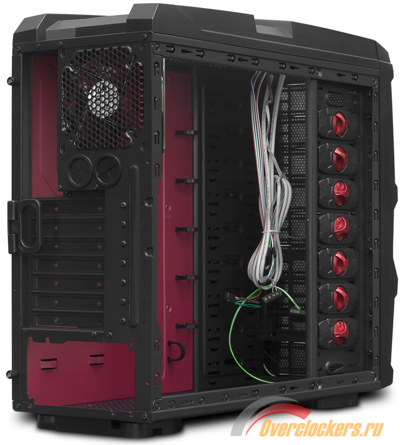

Здесь наибольшее внимание привлекают пластиковые ручки, которыми оснащены боковые панели. Они откидные и выглядят не слишком надежными. Но, конечно, не в пример удобнее обычных несколькомиллиметровых выштамповок.
Тут же отмечу, что AeroCool не скупится на винты с накатанной головкой. В Strike-X ими прикручены обе боковые панели. Для шокированных последней фразой уточню, что таки да, бывает и иначе.

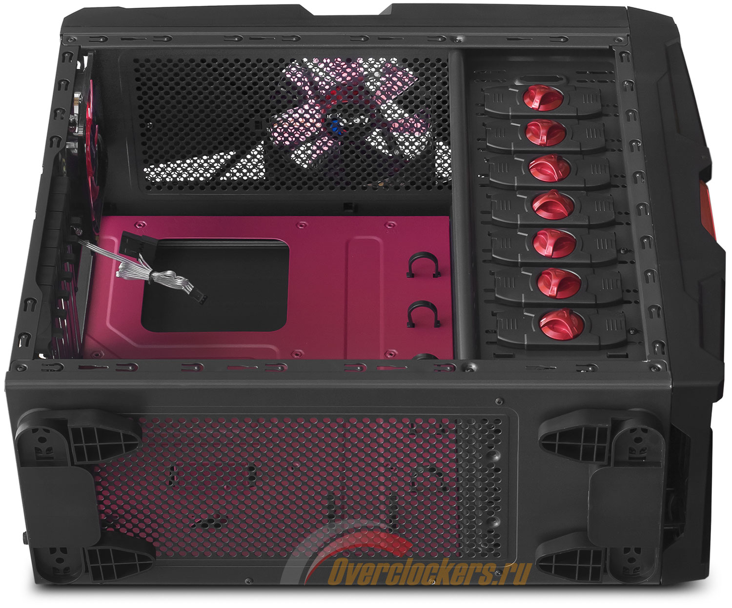

Намного более позитивные эмоции вызывает днище AeroCool Strike-X. Как и все остальные панели корпуса, кроме правой, оно практически полностью перфорированное. При установке блока питания с большим вентилятором этой са́мой «вертушкой» вниз (набор монтажных отверстий позволяет прикрутить БП и так, и так) ему будет откуда забирать воздух. При этом корпус может стоять хоть на ковре: ножки приподнимают его над поверхностью на добрых три сантиметра.
Вдобавок они поворотные. И если вряд ли кому-то понадобится разворачивать их вперед и назад, то, «растопырив» ножки в стороны, можно заметно повысить устойчивость всей конструкции.

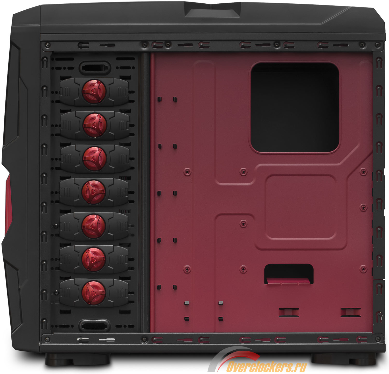

Самые внимательные читатели заметили красный поддон материнской платы еще на фотографиях коробки AeroCool Strike-X. Остальные – удивляемся сейчас:
Интересно выглядит на нем и выштамповка для увеличения жесткости. В шасси корпуса используется 0.6-миллиметровая сталь, поэтому не приходится ожидать чудес от выполненной из нее дырявой конструкции. Так, левая боковая панель AeroCool Strike-X легко «скручивается» вручную на добрый десяток градусов.
К счастью, у всего шасси, усиленного упомянутым поддоном и цельными направляющими пятидюймовых отсеков, с жесткостью дела обстоят куда лучше. Даже с обеими снятыми стенками оно практически не «гуляет». К слову, правую боковую панель вряд ли придется снимать при сборке системы. Провода́ все равно не получится проложить за поддоном: за ним для них места нет, а в нем – отверстий для вывода их туда.

Тем не менее, в AeroCool Strike-X также есть система организации проводов (cable management). Ее роль в тестируемом корпусе призваны играть пластиковые фиксаторы, установленные в передней части поддона. Они держатся за него на защелках и (сравнительно) легко снимаются:
Жаль только, что они жесткие, да еще и довольно мелкие – пачку толстых кабелей блока питания в жесткой оплетке в такой не затолкаешь.
А еще эти фиксаторы могут помешать длинным пятидюймовым устройствам (вот это я обязательно позже проверю), так как располагаются прямо перед их направляющими.

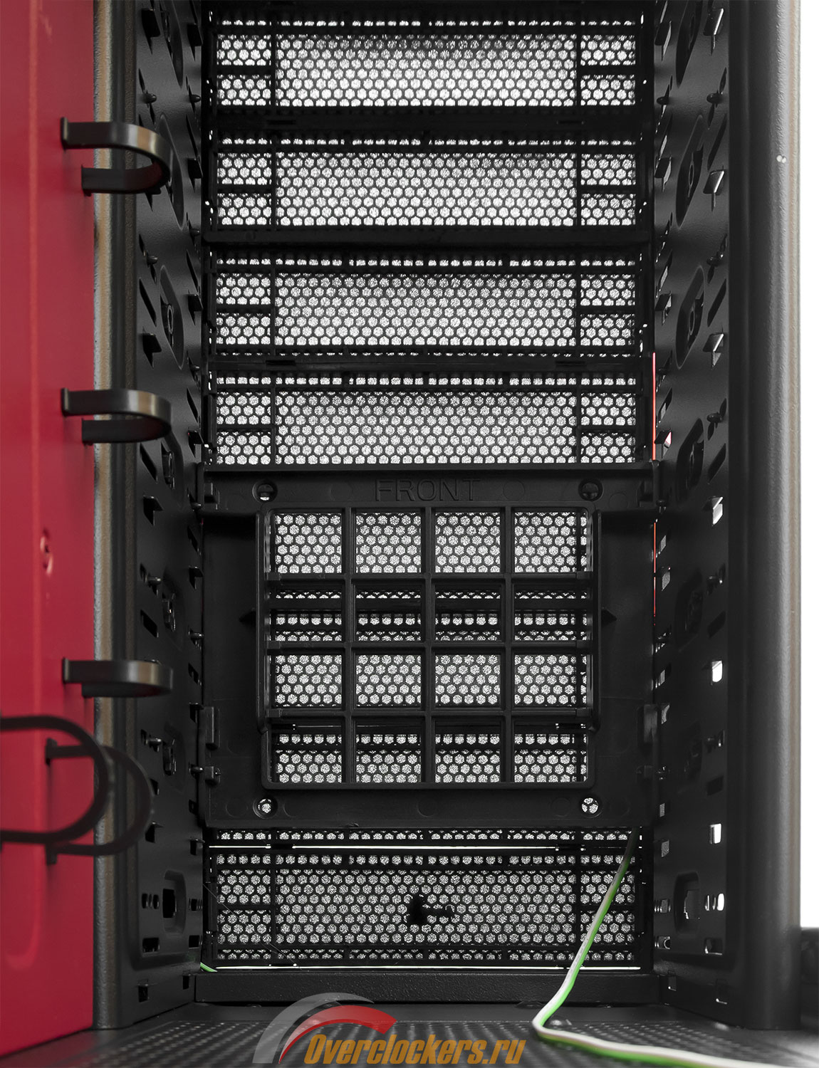

Про последние рассказывать особенно нечего. Разве что кого-то может заинтересовать рамка, изображенная на следующей фотографии:
Эта установленная непосредственно за передней панелью корпуса пластмасска – такая же, как и те переходники для установки винчестеров, что входят в комплект его поставки (говоря, что их тут семь, я уже посчитал ее). Дело в том, что на каждую можно установить 120-миллиметровый вентилятор. А если рамку развернуть, то ее можно разместить не только между направляющими, но и перед ними. Вот такая многофункциональная деталь.
Это дает возможность установить-таки фронтальный вентилятор (отсутствующий в корпусе по умолчанию). Или даже два... Правда, тогда на винчестеры останется уже пять рамок.

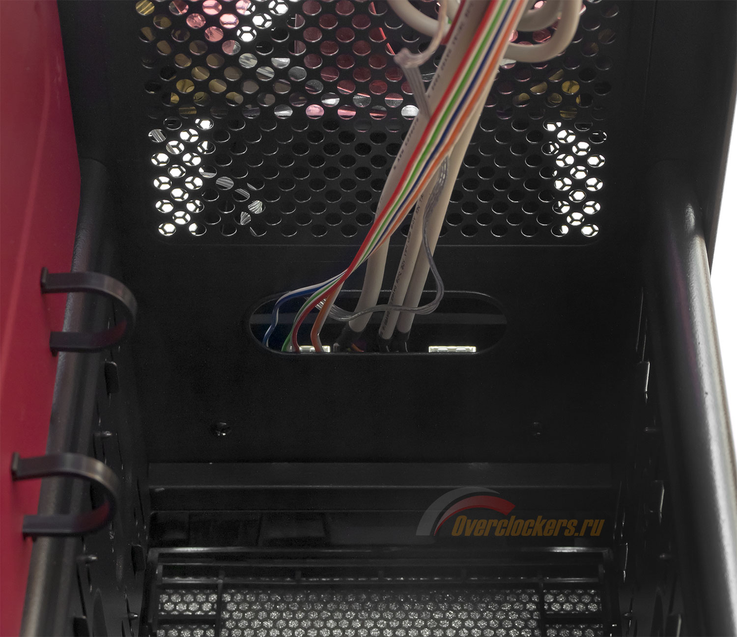

Корпусные шлейфы заводятся прямо в верхний пятидюймовый отсек. Выглядит это не слишком аккуратно. Но, забегая вперед, скажу, что соответствующему девайсу не мешает.
