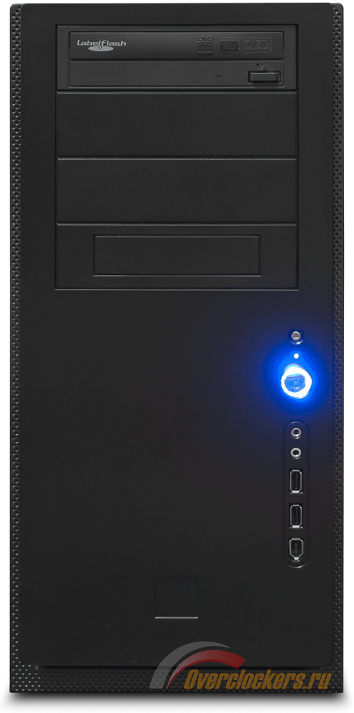

Внешность и дизайн
Герой сегодняшнего тестирования – яркий представитель стиля «минимализм». Рубленые грани, практически полное отсутствие декоративных элементов и однородный черный цвет делают его... на удивление аккуратно выглядящим корпусом. Немаловажную роль в таком восприятии Antec NSK 6582B играют и его габариты – 215 мм (Ш) x 465 мм (В) x 472 мм (Г). Масса корпуса с блоком питания – 12 кг. Он воспринимается «крепко сбитым».
Многим дизайн NSK 6582B покажется скучным, но по мне – так самое то. Корпус встречается и в более яркой серебристо-черной расцветке, такой вариант также выглядит ничем не хуже (редкий случай, между прочим).
На лицевой стороне отсутствует даже привычная вентиляционная решетка в нижней части. Забор воздуха производится через вырезы в боковинах передней панели.
Верхнюю ее половину занимают четыре пятидюймовых отсека. Нижняя заглушка – составная, сюда можно установить и 3.5”-устройство. На мой взгляд, было бы лучше, если бы производитель оснастил корпус сплошной заглушкой и дополнительно положил в комплект еще одну – с вырезом. Но даже сейчас, если использовать хотя бы одно пятидюймовое устройство, от портящего внешний вид NSK 6582B лишнего прямоугольника трехдюймового отсека удастся избавиться.
В центре справа располагается «композиция» из двух кнопок и точки выхода светодиода между ними. Это индикатор активности жестких дисков. А лампочка, сигнализирующая о том, что система включена, совмещена с кнопкой питания. Вот тут производитель демонстрирует разумный подход. Мне неоднократно встречались корпуса, в которых Power LED был встроен в кнопку питания, а HDD LED – в «резет». Какое отношение активность жестких дисков имеет к кнопке сброса – не очень понятно. Reset тут, кстати, совсем мелкий. Но кончиком мизинца нажимается без особых проблем. Хромированные кругляши обеих кнопок нажимаются с приятным характерным щелчком.
Непосредственно под кнопками расположилась панель быстрого доступа Antec NSK 6582B. Здесь в вертикальном ряду сверху вниз располагаются: аудио-разъемы (поддерживается как AC’97, так и HDA), пара портов USB 2.0 и один Firewire. Не самый полный набор, в современном недешевом корпусе ожидаешь увидеть хотя бы один eSATA.

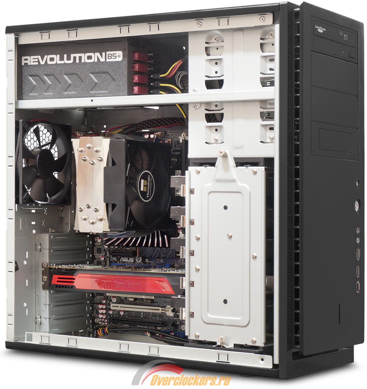

Корпус использует стандартную для среднеразмерной «башни» компоновку. Блок питания в нем располагается сверху, всю переднюю часть занимают отсеки накопителей.
Бо́льшая часть из них предназначены для жестких дисков. Винчестеры в тестируемом корпусе устанавливаются горизонтально и продольно. И могут помешать устройствам в основном отсеке (материнской платы). Поэтому корзина сделана съемной. Открутив два винта с накатанной головкой – сверху и снизу, ее можно выдвинуть вбок. Обычно в корпусах Antec все подвижные детали отлично подогнаны – так, что ничего не болтается и в то же время выдвигается-задвигается легко и плавно. Но NSK 6582B это не касается, в нем корзина жестких дисков по своим пластиковым направляющим «ездит» с трудом (зато дребезжать точно не будет).
За корзиной, кроме ожидаемого обилия проводов, обнаруживается нередко встречающееся в корпусах Antec заземление. А под ее «постаментом» есть место для складирования неиспользуемых проводов.
В пятидюймовой корзине можно рассмотреть переходник на 3.5”-устройство. Пластиковые заглушки отсеков, кроме верхней, продублированы изнутри стальными. Эти одноразовые, их приходится выламывать.

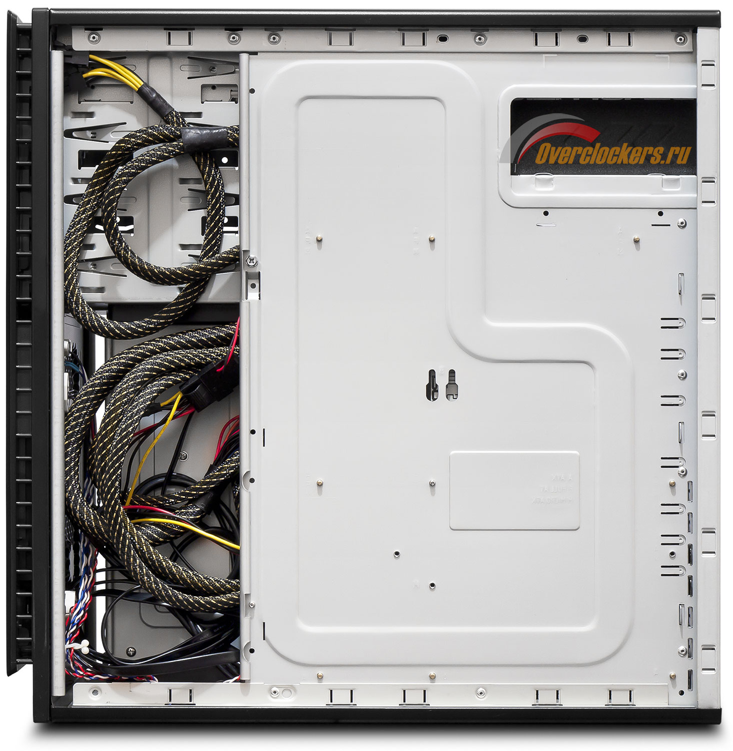

Не оснащен тестируемый корпус и хоть сколько-нибудь развитой системой укладки кабелей. Поддон здесь почти касается ближайшей боковой панели, да и отверстия для вывода за него проводов отсутствуют. Спрятать их удастся разве что в упомянутом отсеке под корзиной для жестких дисков, да еще за ней. Последнее представляется более реальным: корзина достаточно отодвинута от правой (если смотреть спереди) стенки, ме́ста за ней более чем достаточно.
В целом имеем добротное среднеразмерное шасси «умеренной бюджетности». Благодаря растянувшемуся на всю высоту поддону и дополнительному ребру жесткости под блоком питания (предназначенному скорее для его поддержки) оно обладает неплохой жесткостью: корпус из 0.8 мм стали не «гуляет» даже со снятыми боковыми панелями.

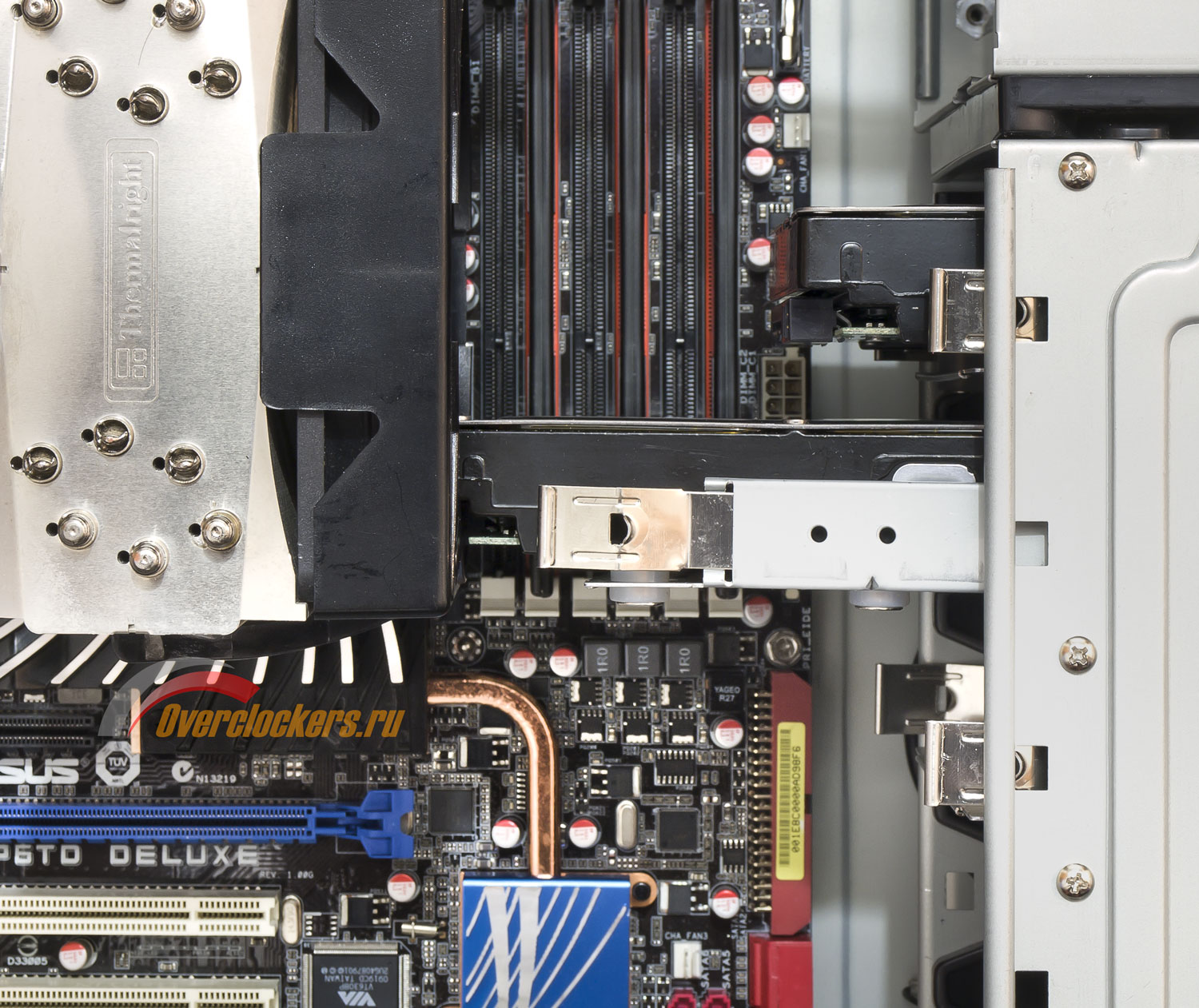

Материнская плата в тестируемом корпусе устанавливается на стандартные шестимиллиметровые стойки, вкручивающиеся в поддон. Монтажные отверстия промаркированы буквами, а в центре на поддоне выбита легенда с расшифровкой. Там же изначально присутствует одна «центровочная» безвинтовая стойка.
Ширина корпуса позволит установить в него процессорную систему охлаждения не выше 16 сантиметров с небольшим. 158-миллиметровый стендовый Thermalright Ultra-120 eXtreme практически упирался в оставшуюся от воздуховода рамку.
Но начинать сборку системы в Antec NSK 6582B лучше с установки блока питания. Сверху между крышкой и ребром жесткости стандартный 86-миллиметровый в высоту БП не помещается, приходится заводить его в корпус через основной отсек. А ведь можно было отгиб верхней панели сделать чуть-чуть поменьше:
А снизу протащить блок питания на место обязательно помешает процессорный кулер, если он уже будет водружен на материнскую плату.
Установить использующую backplate (монтажную крестовину с обратной стороны материнки) систему охлаждения CPU внутри корпуса не получится – здесь нет соответствующего выреза в поддоне напротив процессорного разъема.
Зато длина блока питания в Antec NSK 6582B может быть практически любой: далеко не самый короткий 190-миллиметровый стендовый Enermax Revolution от установленного напротив него 170-мм привода отделял добрый десяток сантиметров. DVD±RW при этом даже не выступал из своих направляющих. В тестируемом корпусе без проблем разместятся и самые длинные контейнеры для жестких дисков. Кстати, для крепления пятидюймовых устройств тут используются старые добрые винтики. На все восемь в большинстве отсеков их не прикрутишь. Но этого все равно почти никто не делает.
А вроде бы неудачно расположенное ребро жесткости корпуса служит неплохой подставкой для блока питания. Устанавливать его в корпусе из-за сплошной верхней панели последнего приходится вентилятором вниз.
Материнской плате в тестируемом корпусе просторно лишь по высоте: сверху от блока питания ее отделяет пять сантиметров, снизу до дна – еще пара. Но вот жесткие диски в своих отсеках буквально нависают над материнкой спереди. При этом картам расширения остается менее 24 сантиметров. Если же оставить соответствующий винчестерный отсек свободным, то в Antec NSK 6582B поместится уже максимум 27-сантиметровая видеокарта. Но установить в него Radeon HD 5870 и 5970 удастся, лишь демонтировав корзину для жестких дисков.

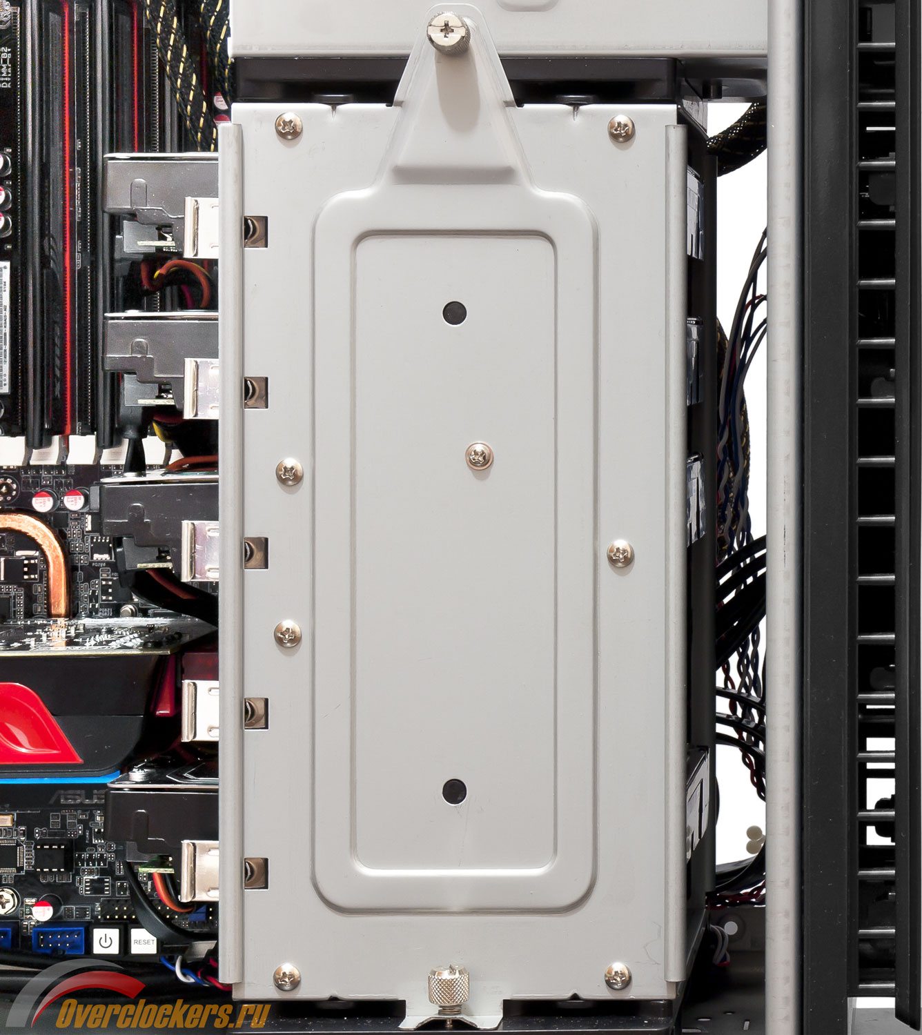

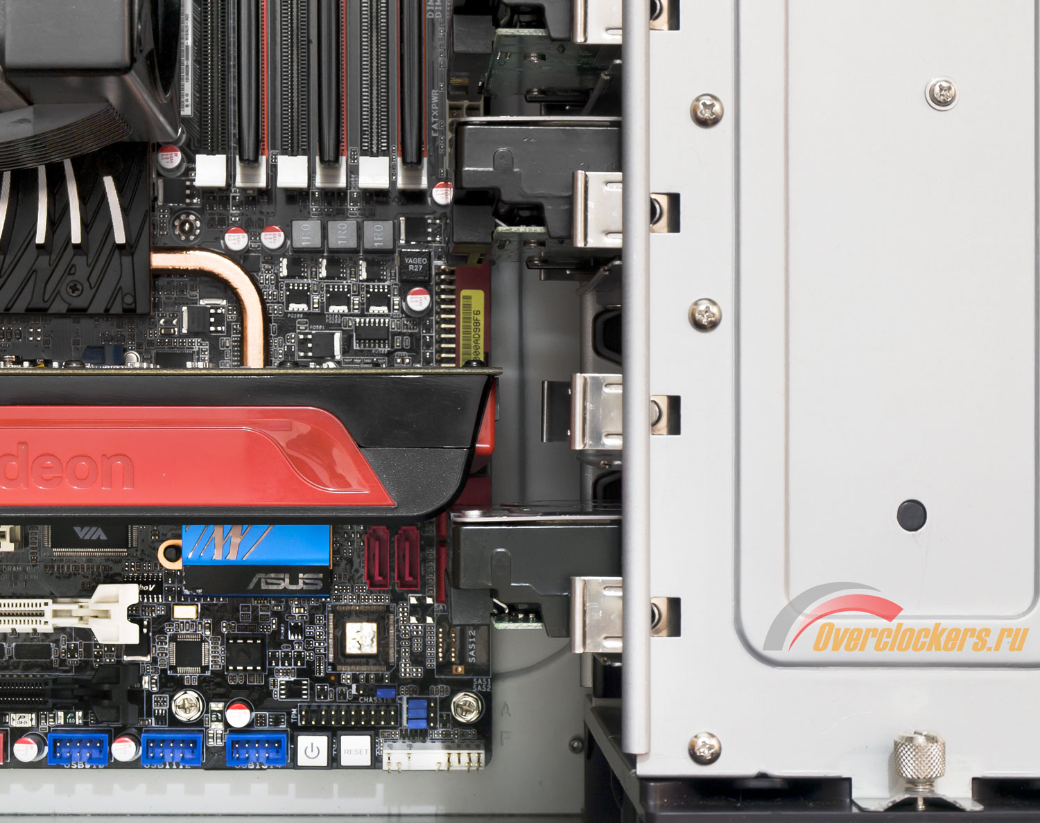

А вот наши 245-миллиметровые Radeon HD 5850 заставят лишь «разредить» жесткие диски в корзине.

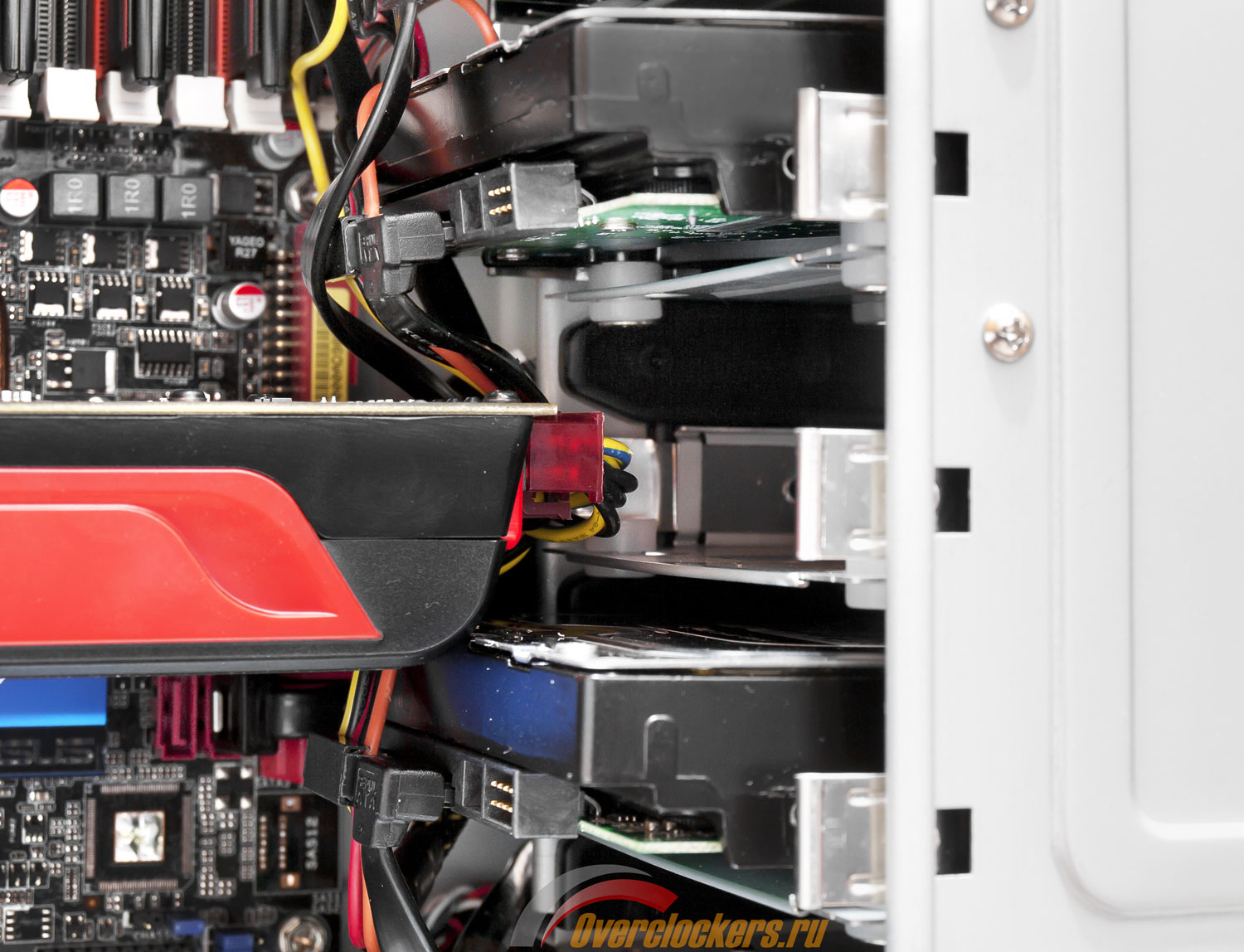

Опишем процесс их монтажа в корпусе. В корзине присутствует пять отдельных рамок для винчестеров. Держатся они в ней на защелках. Металлических, но очень мягких, после пары раз использования их приходится распрямлять (вопрос: «а после скольких они сломаются?» по понятным причинам не выяснялся).
К рамкам жесткие диски прикручиваются не по бокам, а снизу. Контакт осуществляется через мягкие силиконовые прокладки, призванные снизить передачу вибрации на корпус. В процессе используются необычные винты с удлиненной ножкой и крупной головкой. Это именно их в комплекте ровно 20 – под пять винчестеров:
Прикрученный к рамке жесткий диск выглядит следующим образом:
Выдвигать и задвигать салазки с винчестерами в корзину помешают не только карты расширения, но и процессорная система охлаждения. Производить все операции с жесткими дисками в Antec NSK 5682B приходится после извлечения корзины.
Между соседними винчестерами в корпусе – более сантиметра свободного пространства. При обдуве со стороны передней панели с их охлаждением точно не будет проблем. А вот каков температурный режим жестких дисков в штатном режиме – с единственным вентилятором сзади (да еще, например, на пониженных оборотах), очень интересно.
Обвинить инженеров Antec в неряшливости, вызвавшей нехватку места для видеокарт, нельзя: винчестеры в корзине отстоят от передней стенки шасси менее чем на три сантиметра – ме́ста там хватит лишь стандартному 25-миллиметровому в толщину вентилятору. Корпус просто слишком короткий, несколько лишних сантиметров глубины ему совсем не помешали бы.
А сейчас даже 24-сантиметровые видеокарты «выводят из игры» по одному отсеку каждая.

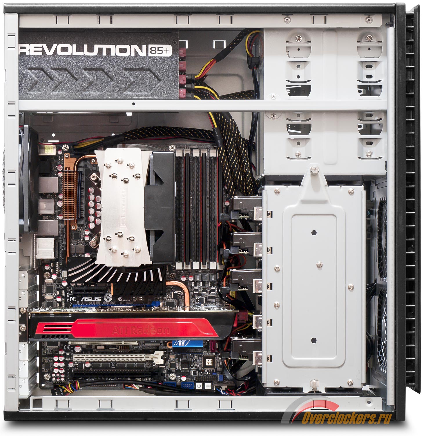

И все равно при этом очень неудобно подключать компоненты и прокладывать соответствующие провода:
Куда девать неиспользуемые кабели, мы уже определились. Их за корзиной для жестких дисков помещается много. Но некоторые все равно пришлось прятать за пятидюймовыми направляющими. А вот нижний отсек мне как-то не пригодился.

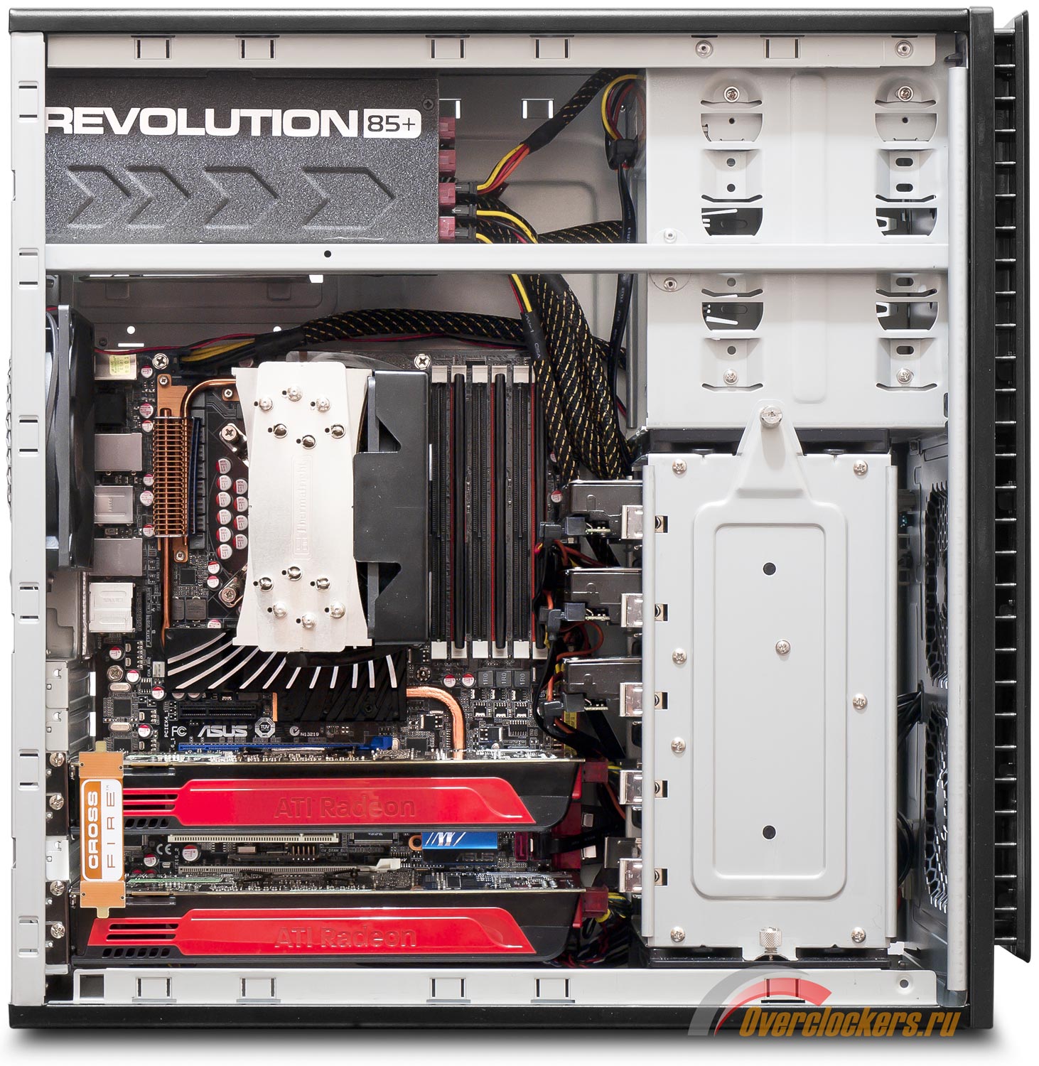

В результате внешний вид собранной в Antec NSK 6582B системы (весьма «насыщенной», надо сказать) может стать очередным подтверждением известного тезиса о том, что продвинутые системы укладки проводов, конечно, лишними не бывают, но итоговый результат в основном зависит от аккуратности сборщика. На мой взгляд, тестовая система выглядела вполне нормально. Причем, как с одной:
Так и с двумя видеокартами Radeon HD 5850. Обратите внимание, что во втором случае конфигурация не досчиталась еще одного жесткого диска – уже второго. А турбина нижнего ускорителя забирает воздух в непосредственной близости от дна корпуса.
Как это часто бывает, уже с ракурса «три четверти» провода и вовсе практически незаметны:

  • Отсутствует система организации проводов;

  • Защелки, удерживающие рамки жестких дисков в корзине, хоть и стальные, но довольно хлипкие.

  • Корзина для жестких дисков скользит по своим направляющим с трудом. Дребезжать, конечно, не будет, но обычно у Antec все детали лучше подогнаны друг к другу.
